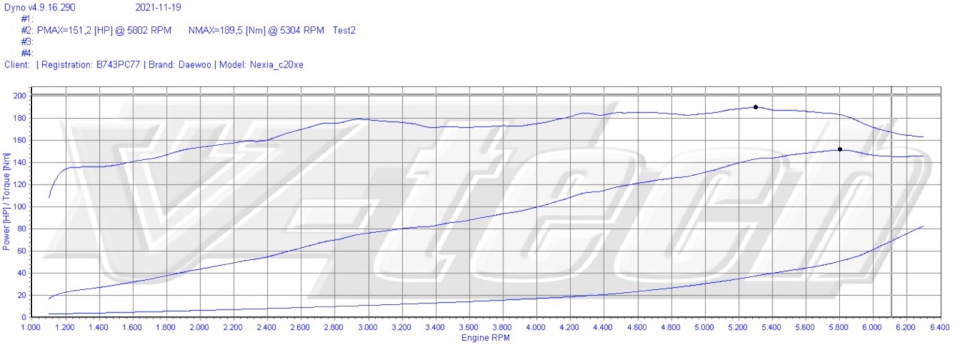

Автор, за счет чего удалось с с20хе выжать 200 поней? Ткните пожалуйста в бортовик, ссылку в бортовик)
А то читать все и искать тяжело)
Можно в личку)
впуск выпуск, портинг каналов гбц, валы реплика дибилас 276 обязательно с настройкой фаз разрезными шестернями, желтые турбо форсы от c20let, настройка на январе. Можно 230+ снять на этом же конфиге с дросселями и более интересными валами, но тогда нужно избавляться от гидриков и переходить на цельнометалл толкатели.
Как считали мощность? На стенде? По расходу воздуха?
по расходу и разгону до 100 — сейчас 6.7с
Ниче так))

Какая кпп? Ф16 или ф18? Размерность шин какая сейчас?- зная гп этих кпп, интересно насколько ты укоротил гп)
по расходу не скажу тк по факту все-равно. это машина для выходных. в остальном убером пользуюсь. по трассе меньше 11 сотого бенза не выходило. ф16 с 4.1 гп. колеса р16 215на40. 3я и 4я от нексии, числа уже не вспомню, 1,2, 5я сток

исправный сток мотор с хорошей компрессией выдаст до 165лс
Вот уже ответ.
Спасибо!
zavarykin
Вот ток мне настройщик то же самое ответил
При исправном двигателе это + 10 лс в среднем, при переходе на Февраль и норме токсичности в нуль( когда мотор ничего не душит) и смесь 12\100 в среднем на 95 ом товарном

На 95 ? У меня при настройке на стенде такие вот параметры вышли. Впуск лексмаул. Выпуск сток от нексии. 95 бензин. Может выпуск надо на 63 трубе делать ?
