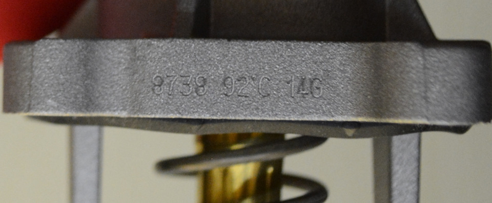

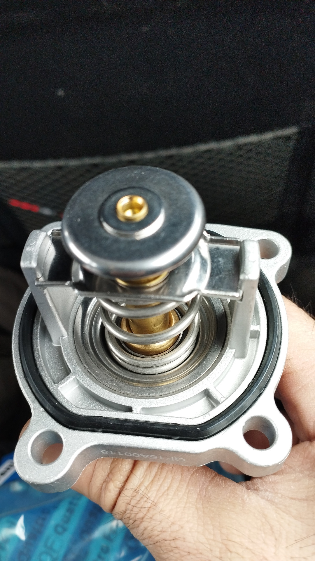

Термостат приехал в фирменной коробочке, хорошо упакован, качество на первый взгляд очень хорошее, все ровненько чистенько. На боку красуется надпись MADE IN ITALY

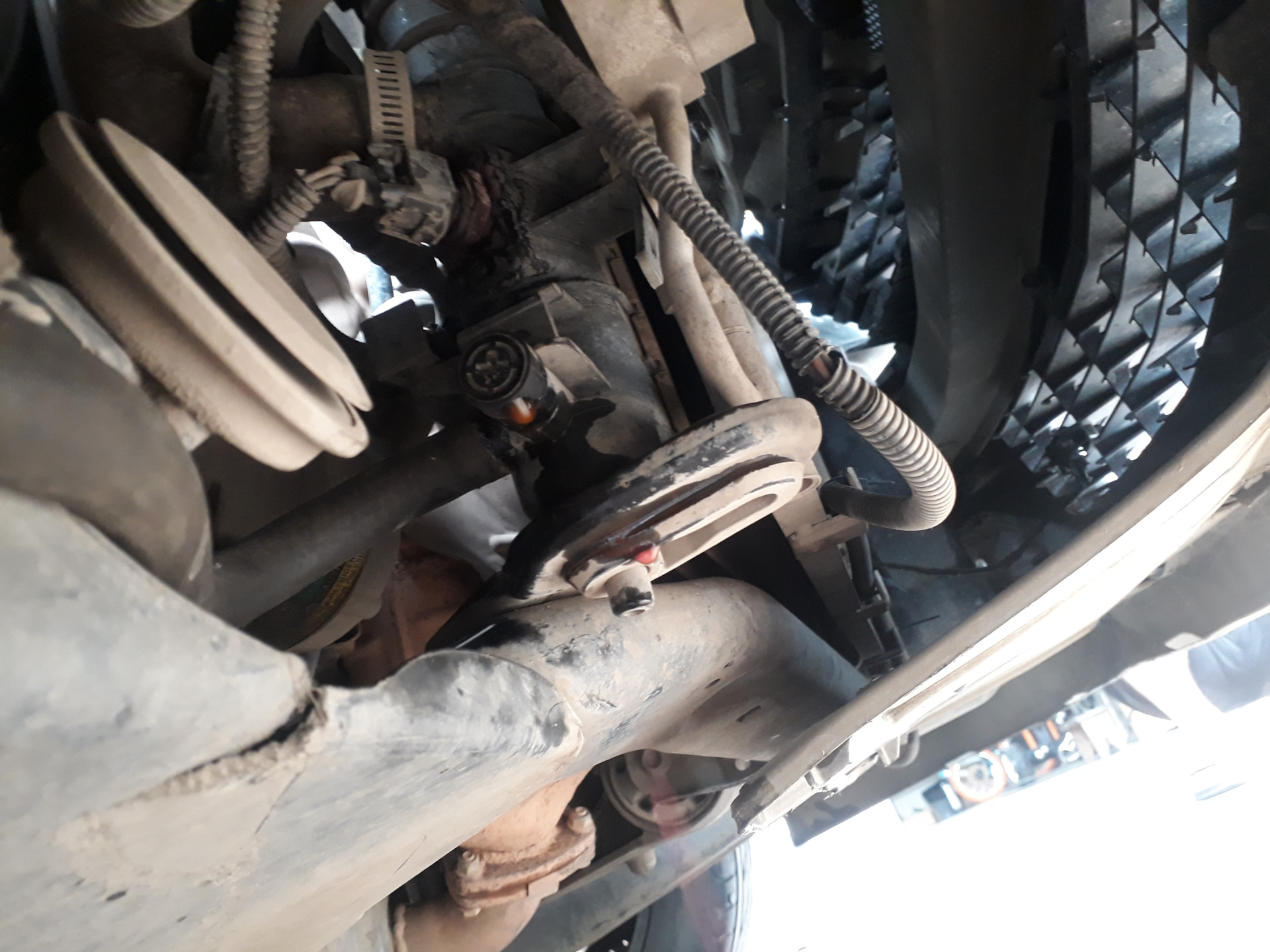

Ладно, далее замена. Замена проста до нельзя, после того как авто остыло открываем капот и откручиваем пробку расширительного бочка, далее лезем с правой стороны под бампер, там на радиаторе есть краник, подбираем кусок шланга чтобы плотно одевался на краник, далек шланг в подходящую тару и открываем кран.

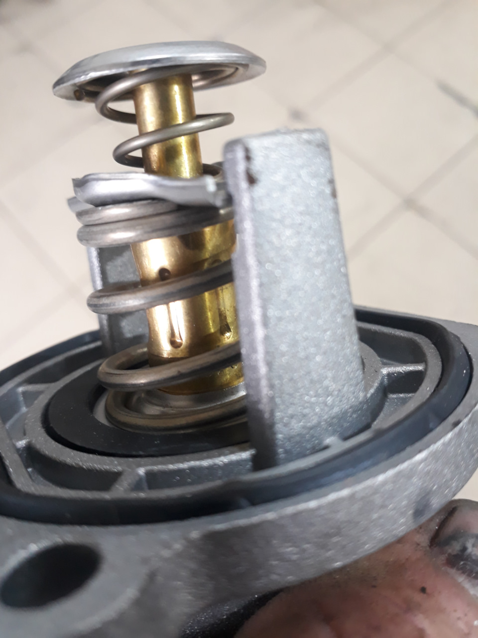

После того как Антифриз перестал стекать, снимаем хомут с патрубка и снимаем сам патрубок, откручиваем четыре болтика на самом термостате и снимаем разъем, термостат снят.
Далее вытираем начисто плоскость от всякого мусора и остатков антифриза, и прикручиваем новый термостат, одеваем патрубок, хомут и потихоньку заливаем антифриз обратно, только краник не забудьте закрыть. Заводим включаем печку и прогреваем дабы выгнать воздушную пробку которая могла образоваться, в конце контроль уровня антифриза.
Конечно после запуска появилась ошибка по термостату, но так как этот термостат поставил скажем так для эксперимента то сильно по поводу ошибки не переживал, в последствии прошью, если все устроит в работе термостата.
Итог, авто греться нормально, разницу в работе печки не заметил, в городе температура в держишься 93 градуса вентилятор запускается на 96 и падает до 92 и то только когда авто стоит на месте, по трассе 90-91. В принципе плохого про установку сказать ничего не могу, посмотрим как будет когда будет тепло. На данный момент пробег на этом термостате примерно три тысячи километров.

Термостат по факту Facet, он и лежит в коробке Гейтса на 92 градуса и в коробке Mahle на 92.
по ходу да
Сам себе Facet купил)

Вахлер тоже с резинкой
Может быть, в руках не держал, ставил на астру g, работал очень хорошо
Я тоже на g ставил, но это было почти 10 лет назад.
Сейчас выбирал 92гр и ничего без резины не нашёл.
Даже Mahle (который поставил) тоже с резиной
Все хуже и дороже становиться-маркетинг!
Как я понял, резинки нет только на термосе 105 от Шевроле Круз
Есть она там) просто ее не видно)
Нет ее там. Я себе купил 3 года назад и её там не было.
