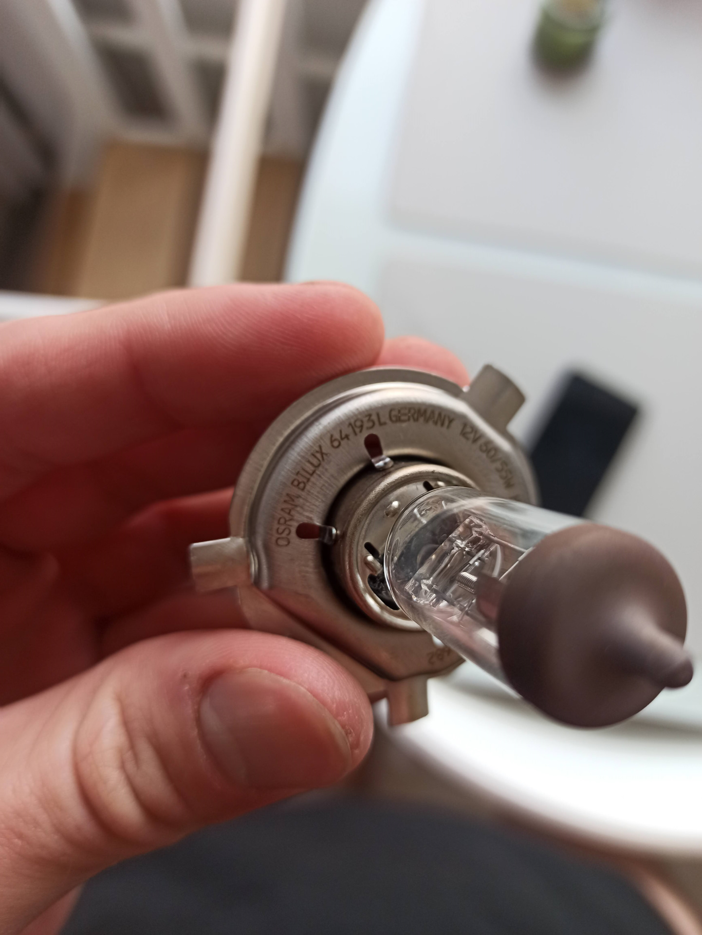

Короче, в фарах передних дальний/ближний свет оригинально: Osrama Bilux 64193 L (фото)

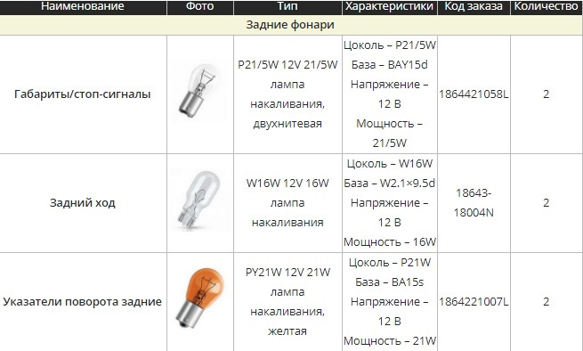

Нашел неточность в таблице. В строке габариты/стоп-сигналы, в столбце количества ламп PY21W/5W указано 2, по факту 4 — две в фонаре в крышке багажника, две в кузовных фонарях.

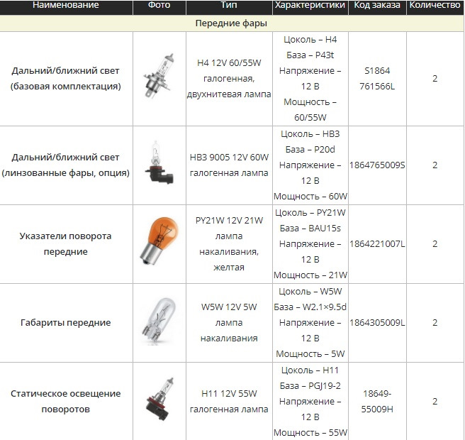

1:это для не линзованной фары.
Там и говорится «базовая комплектация»
Лампа ближнего и дальнего света — галогеновая лампа Н4; мощность 60/55 ватт. Цилиндрической формы, с тремя электрическими контактами. Имеет две нити накаливания.
