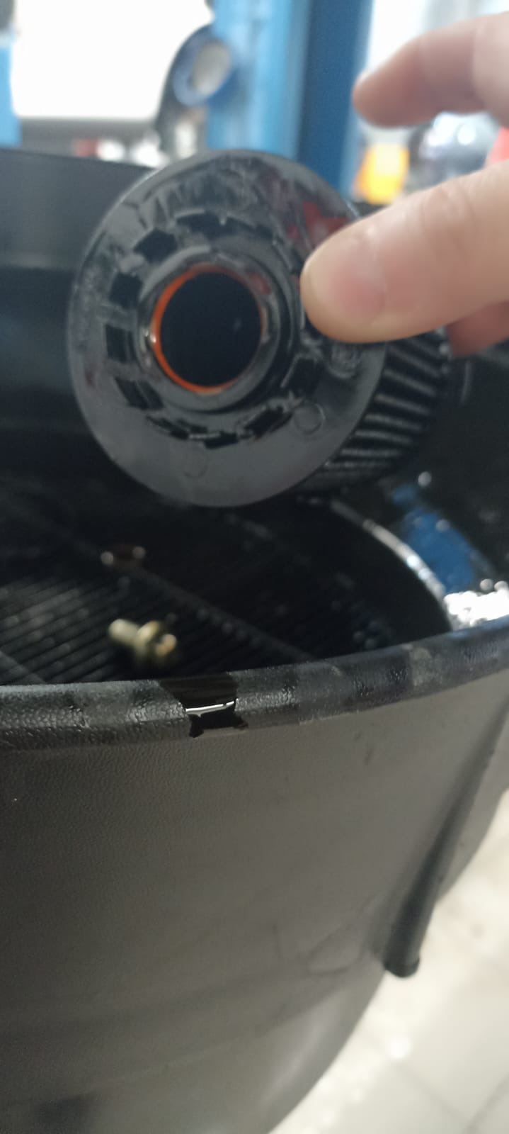

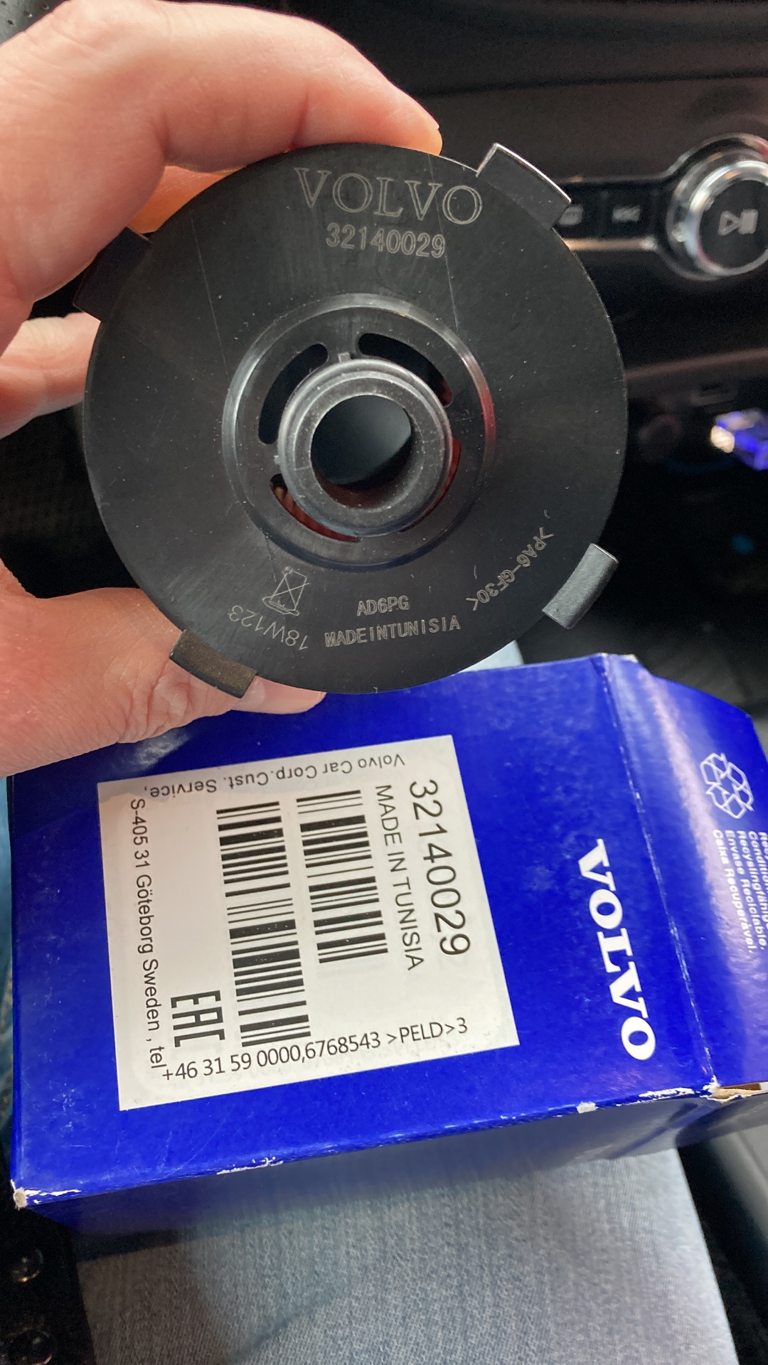

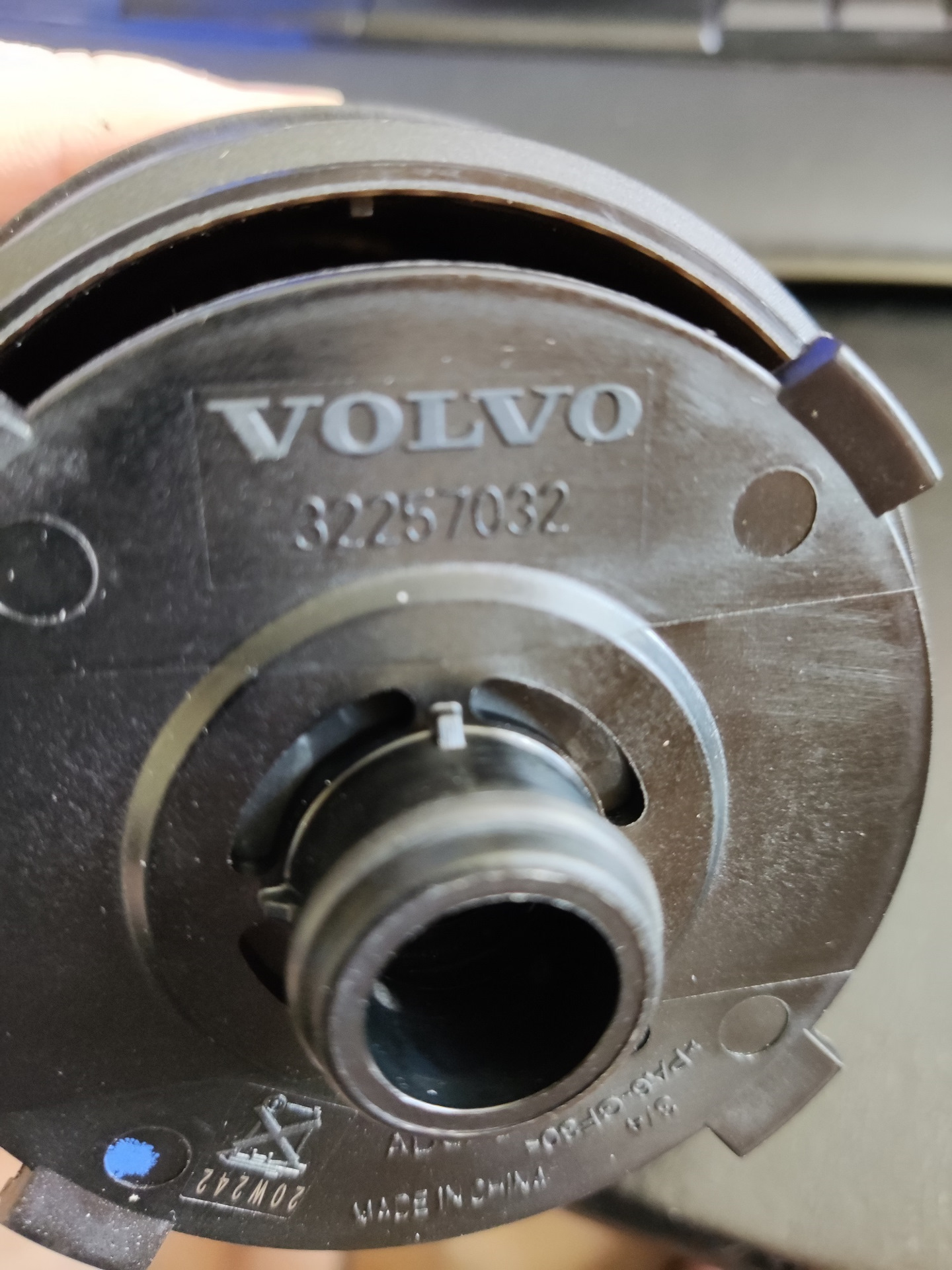

Оказалось, что в 2021 году китайцы "учудили" и похоже поменяли не только "вкладыш масляного фильтра" на 32257032, но и крышку. Судя по схеме и описанию на первой картинке, новая крышка обозначена ромбом на корпусе, вероятно, чтобы снаружи можно было определить, какой внутри "вкладыш масляного фильтра".

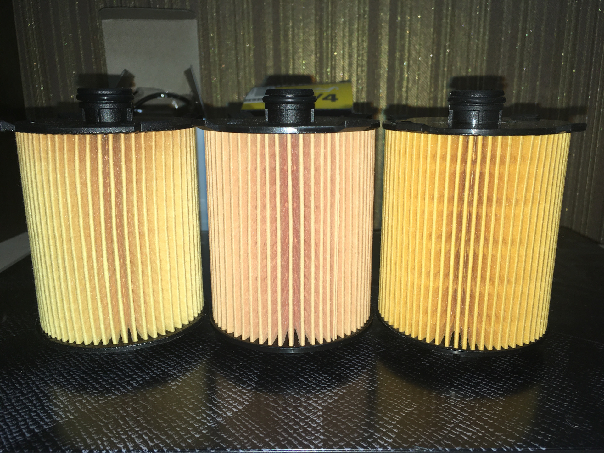

Фото, найденные в интернете, показали, что 32140029 и 32257032 отличаются даже размерами коробок, ну и сами фильтры отличаются, отличия особенно видно снизу, со стороны крышки. На фото фильтр 32257032 справа.

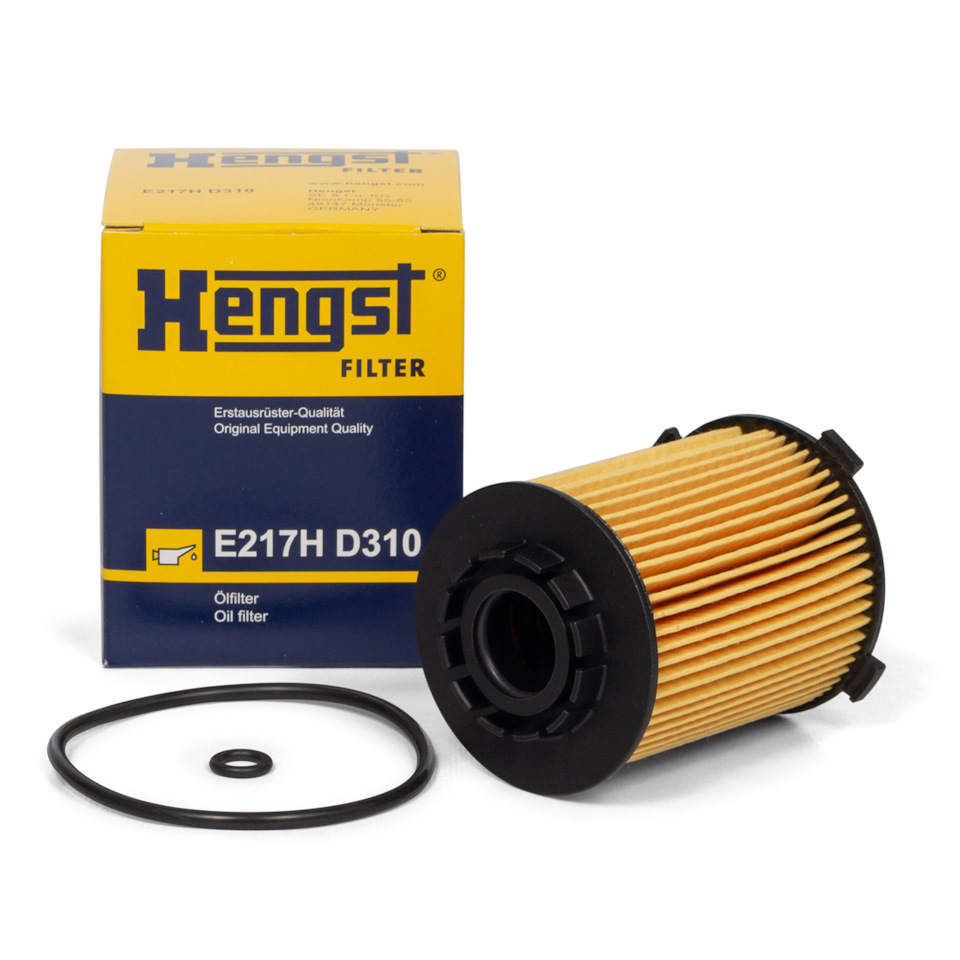

В качестве аналогов 32257032, Exist выдавал только один вариант: HENGST E217H D310
Смущало, что там же при обратном поиске E217HD310 аналогом для него выдавался тот самый Volvo 32140029
Фото, найденные в интернете, показали, что таки да, E217HD310 — это аналог 32140029…

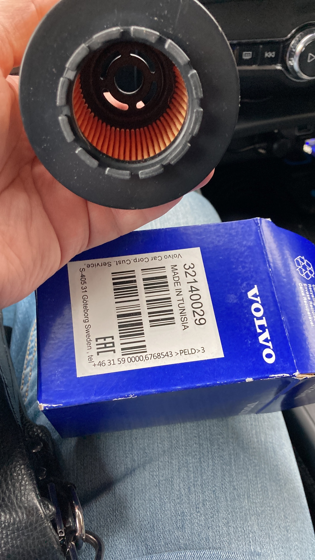

Добрый день коллеги! У меня OKAVANGO 2.0T 2024 видел ваш пост ранее и специально попросился в сервисную зону при ТО у ОД, дабы убедиться какой все таки фильтр стоит у меня, изначально с завода! посмотрел судя по внешнему виду.32140029/ МАН HU 8014 z, честно забыл посмотреть на крышку! поставили 1056025900 при замене масла.

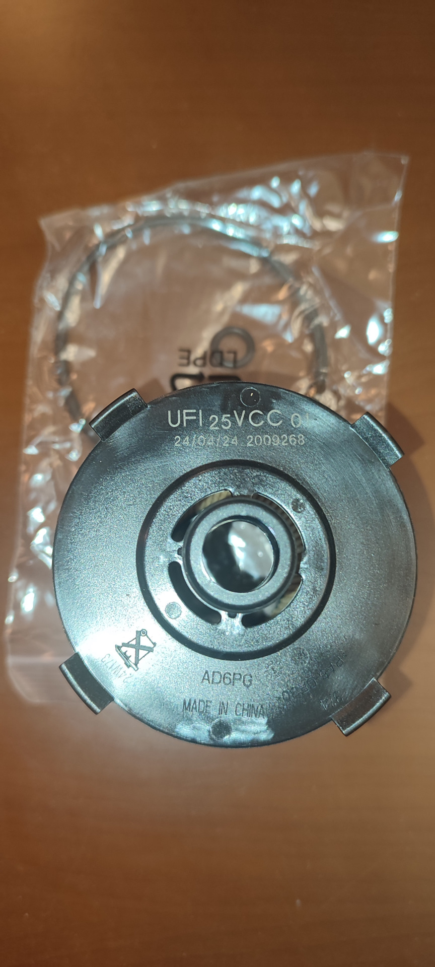

Сегодня купил аналог 32257032.
UFI 25VCC01. Цена — 936 руб.

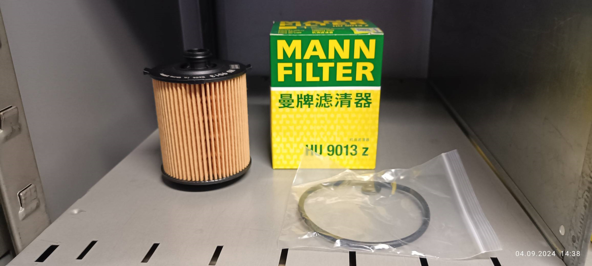

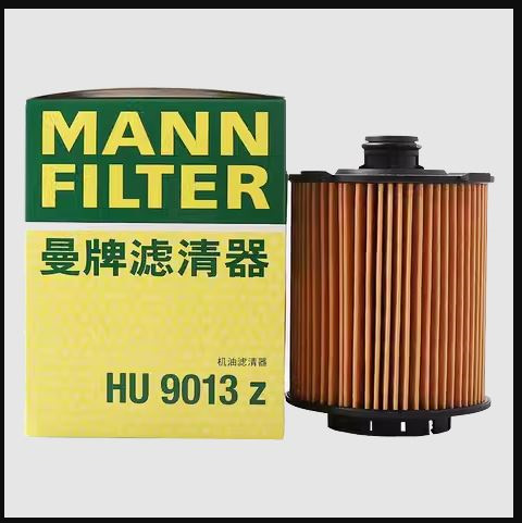

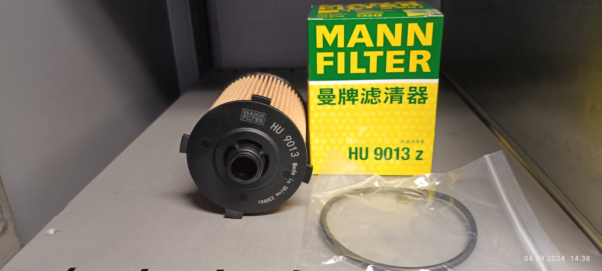

для номера 32257032 появился MANN HU9013Z

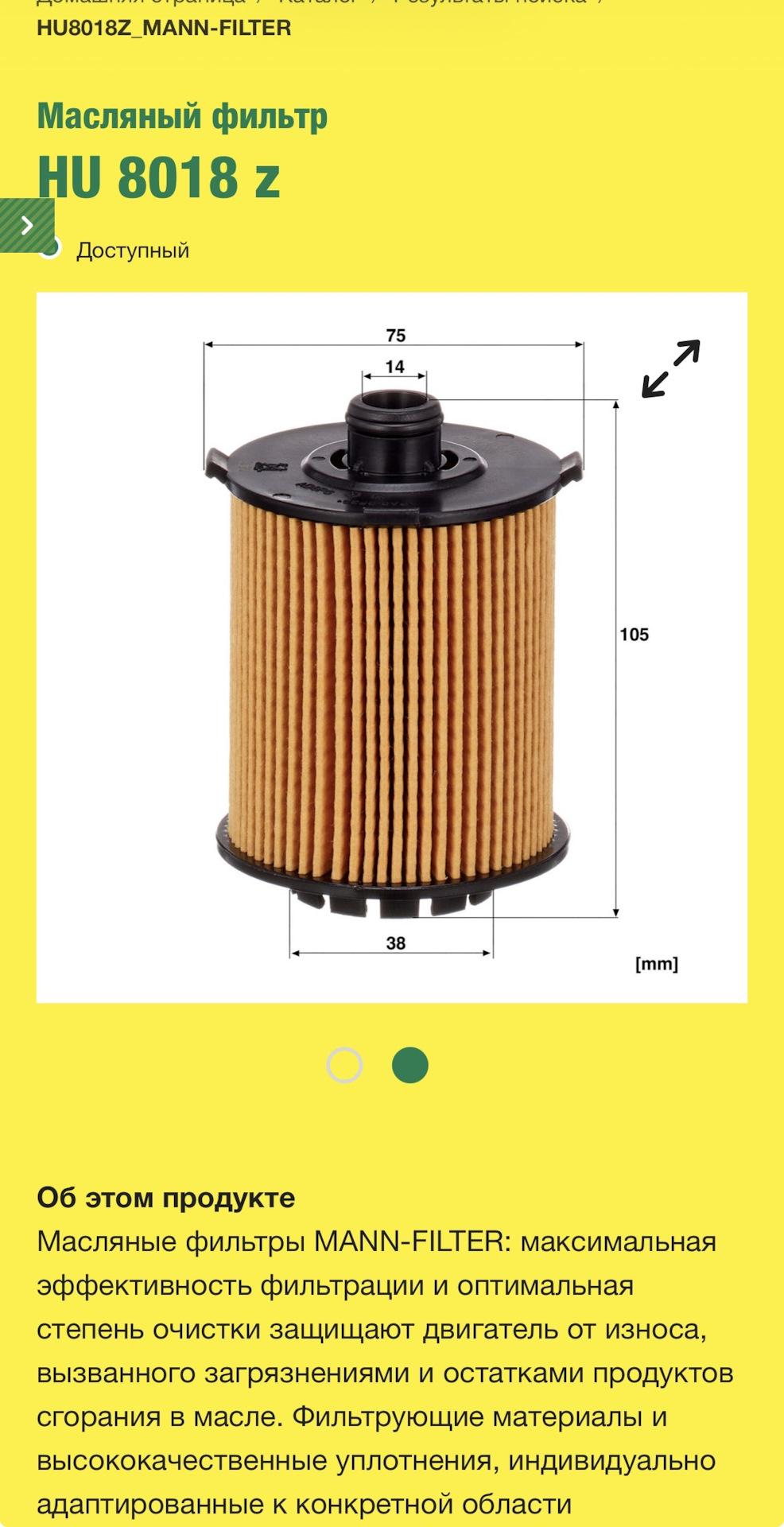

HU 8018 z — вот аналог для европейского рынка. Hu9013z бьется на сайте Манн только на китайском. Это как с C29021M) он для холодного климата и круче немецкого. Вес его больше на 60 гр, толщина войлока больше на 0.5 см (итого 1 см!) и кол-во ребер 100, вместо 87 у немца!

Mann HU 8018 z HU8018z

Значит, я не так понял пост… У Вас корпус фильтра с толстым сердечником, а в машинах 21 года с тонким.
Там вообще от серийного номера двигателя зависит, какой стоит корпус масляного фильтра и какой масляный фильтр в итоге будет нужен.
Скорее от недели производства. Т5 он и есть Т5, никто его уже модернизировать не станет. А вот всякое навесное: пластик, шланги, помпы, ролики — от поставщика зависят.

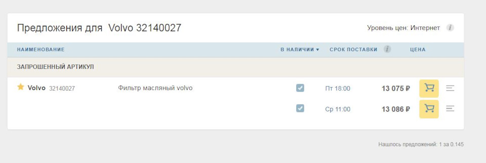

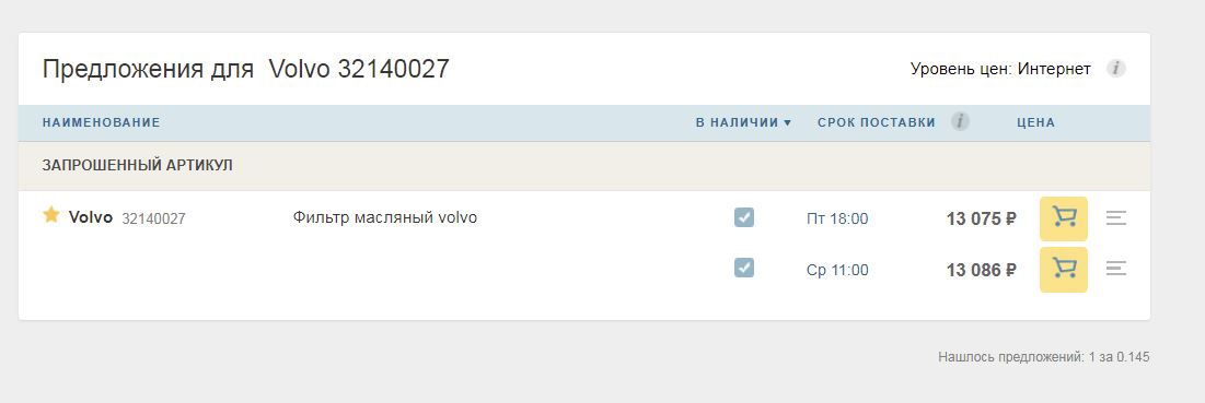

Добрый день. А не удалось найти номер крышки под …29 фильтр?))) а то 32 уже и оригинал фиг найти
32140027, судя по первой картинке с подбором
Ну и ценник)))
Спасибо
Делал запрос по VIN, номер крышки правильный, но цена на неё сейчас не реальная. Если только на разборках поискать.

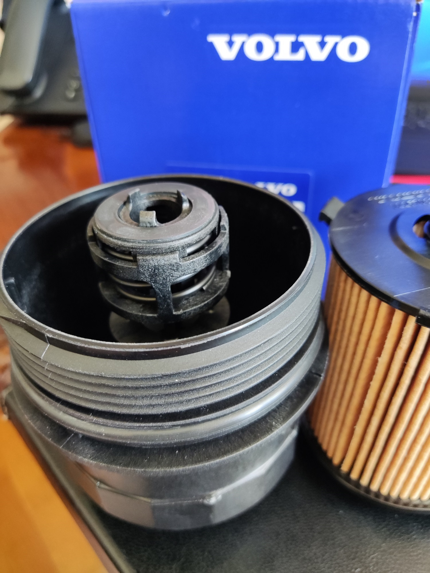

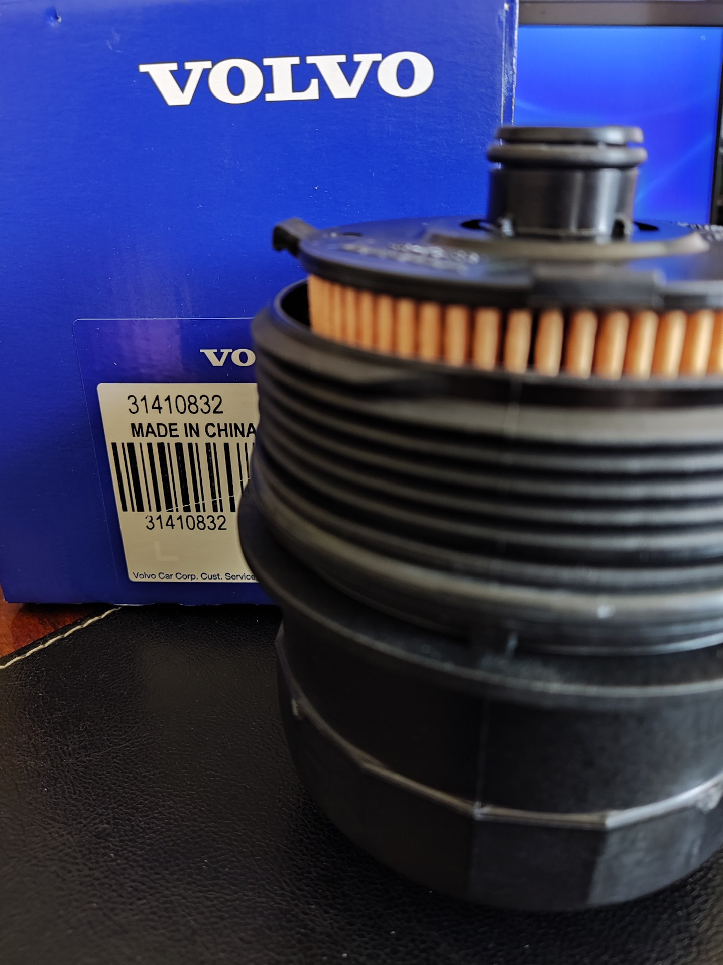

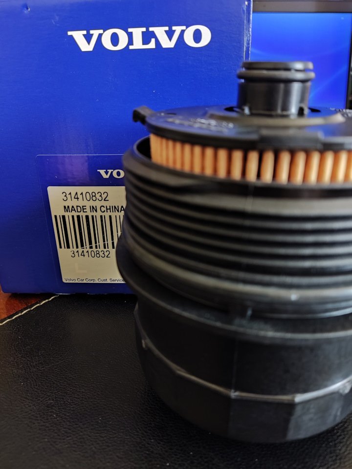

Огонь! Сам через это прошёл. Тоже купил на Т5 32140029, потом продавал их долго на XC60-клубе. Купил 32257032, которые мне точно походят, вообще не понял как они работают. Купил даже крышку колбы, сразу все понятно стало.
Крышка колбы это куда вставляется сам фильтр? Какую версия покупали?
Есть мнение, что можно попробовать заменить крышку от фильтра 32257032 на крышку для фильтра 32140029 и в дальнейшем использовать эти фильтры и аналоги. Вроде резьба у них одинаковая.
Plannter
В комплекте с колбой фильтр так же шёл.

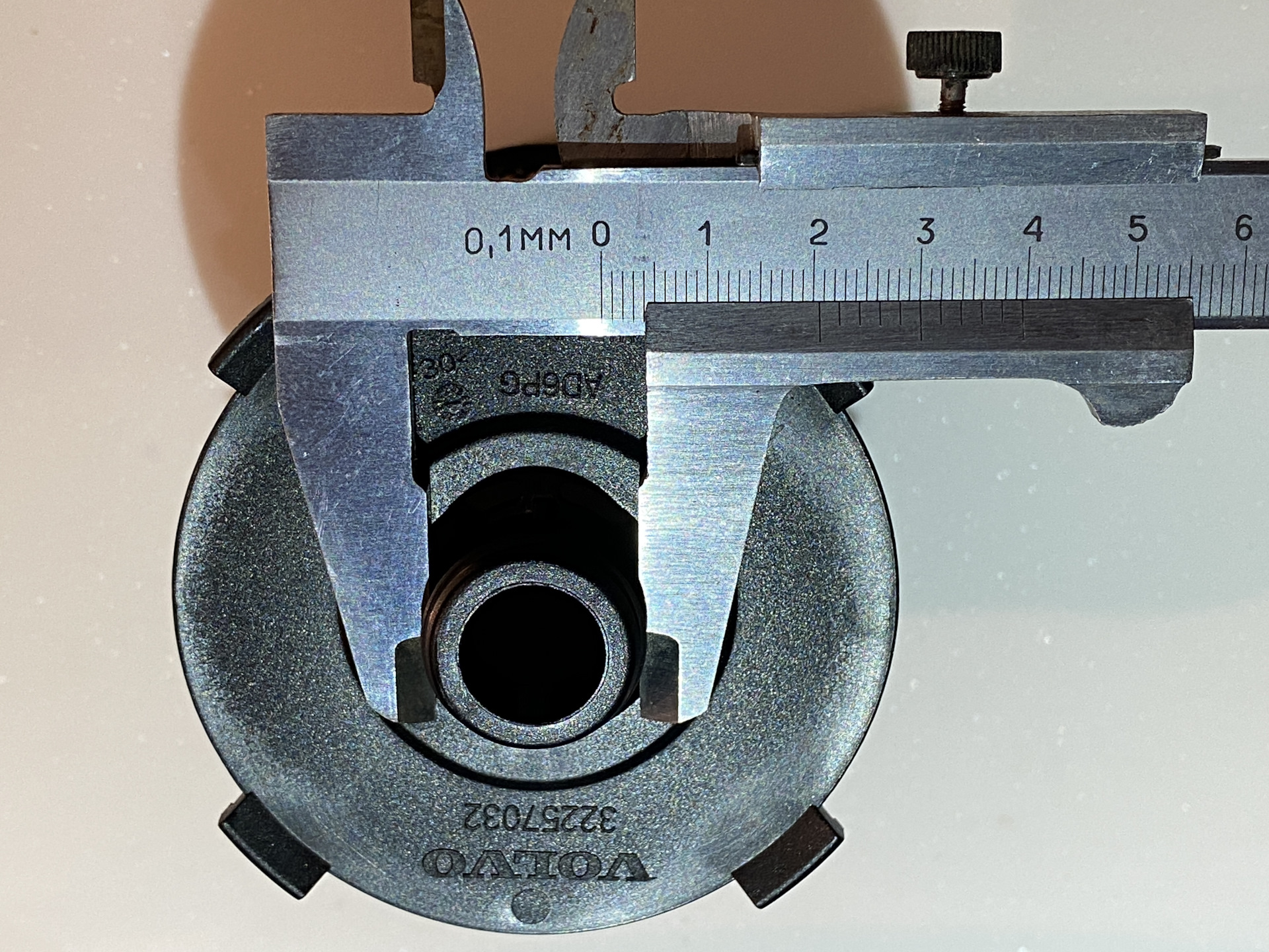

Совершенно верно, для 32257032 аналогов на сегодняшний день НЕТ! Сам потратил кучу времени, чтобы это выяснить!
Если кого интересуют точные размеры 32257032, пишите, вышлю. Может и найдём чего подбором.

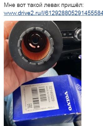

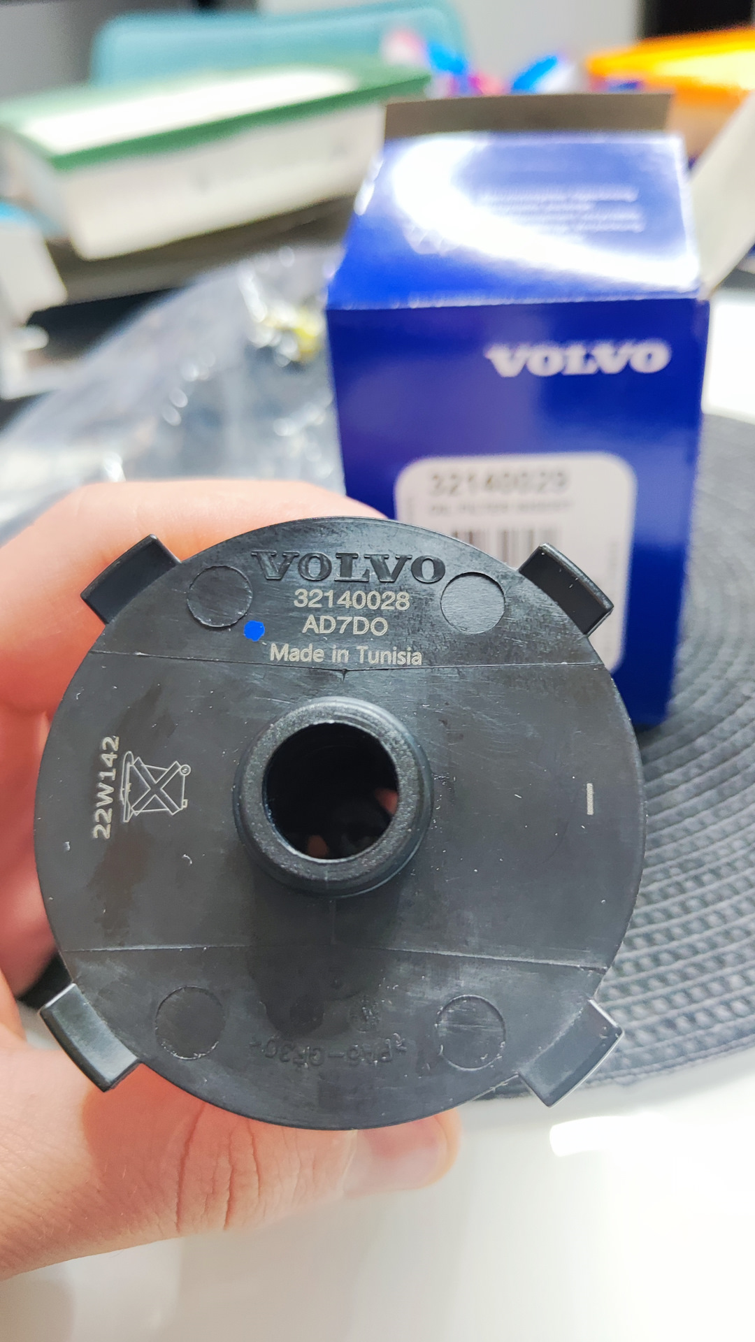

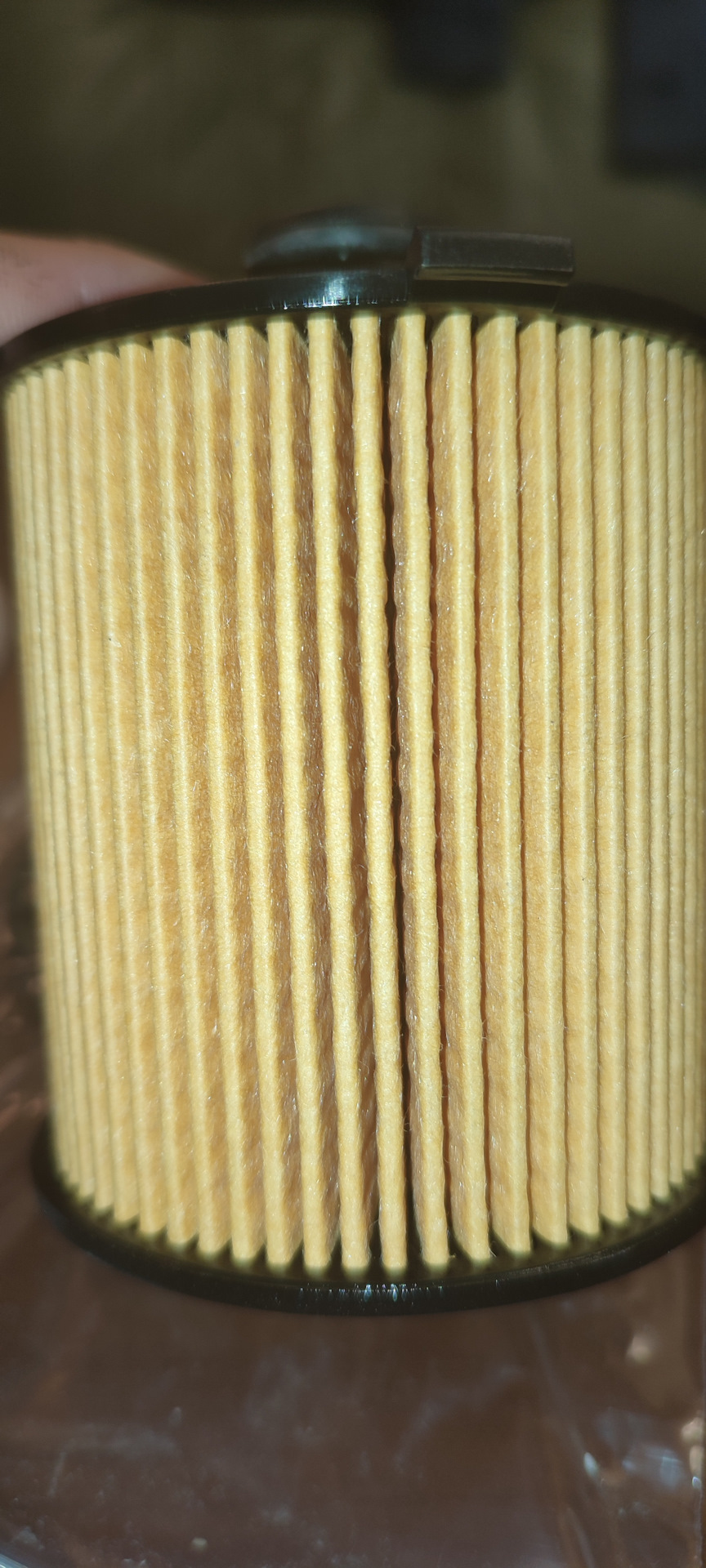

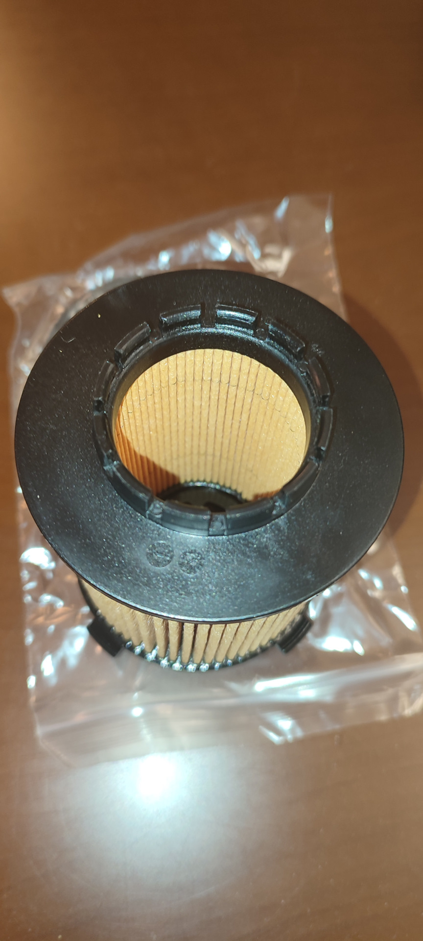

Мне вот такой левак пришёл: www.drive2.ru/l/612928805291455584/
По виду этот больше похож как раз на 32257032, хоть на коробке и написано 32140029.
На али тоже надо смотреть внимательно, как правило, в описании лота написано not original, чтобы потом претензий у покупателя не было, что левак прислали.
Низом он похож на ваш, а на верху стоит номер как на коробке.
На фото вообще какая-то лажа. Видимо подделка
1. Логотип Volvo не такой.

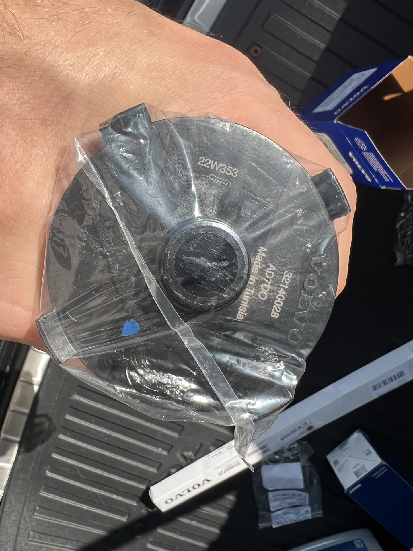

2. В коробе фильтра с номером 32140029 лежит фильтр, на котором номер 32140028. То есть 32140029 – это номер комплекта, фильтр + прокладки.
3. Шрифты на упаковке тоже левые какие-то.
4. На оригинальном фильтре 32140029/ 32140028 нет отверстий сверху.
Так никто и не говорит, что это оригинал на фото. Я сразу обратно их сдал в экзисте.
Мой комментарий скорее не для вас. А для тех, кто посмотрит и определит подделку

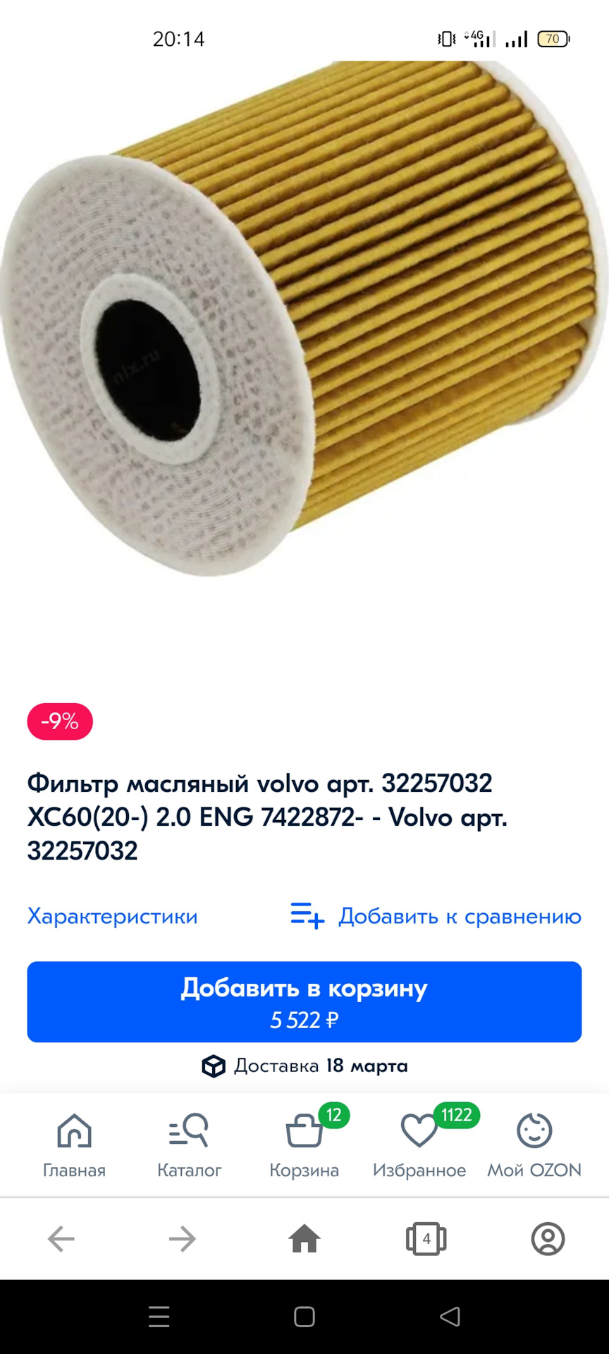

Volvo 32257032 нет аналогов. Только оригинал 😂.
Они совсем что ли )))картон стоит 5000((((
