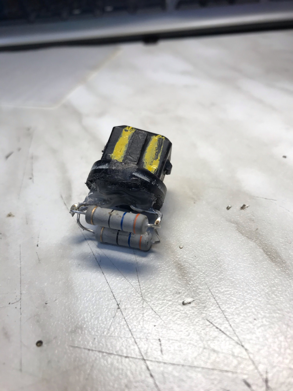

Висела у меня такая ошибка — механическое повреждение ГНЦ, начитавшись пассатфорум запихнул обманку (которая должна проканывать под мои мозги), не прокатило

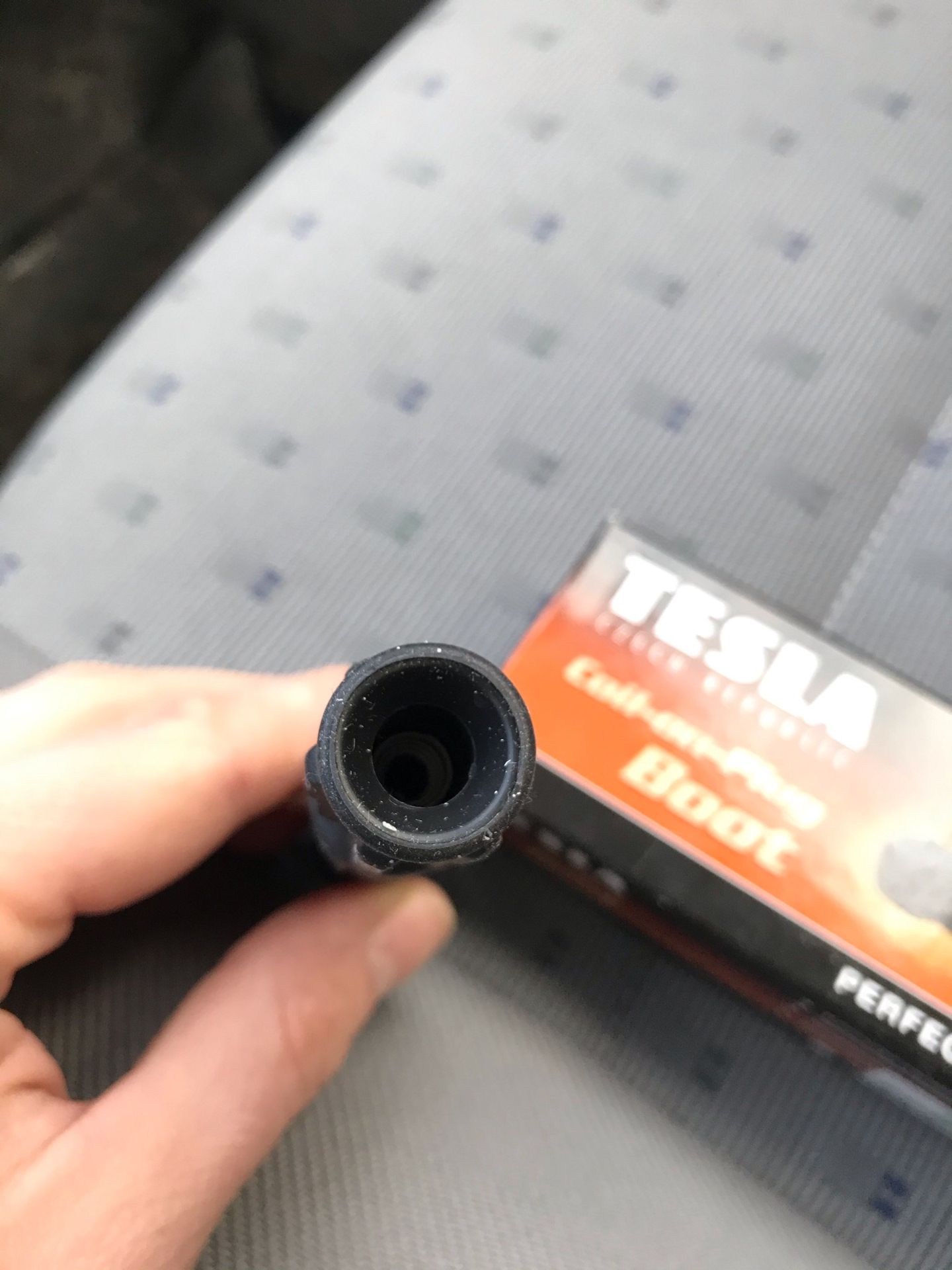

Махнул до кучи высоковольтные наконечники

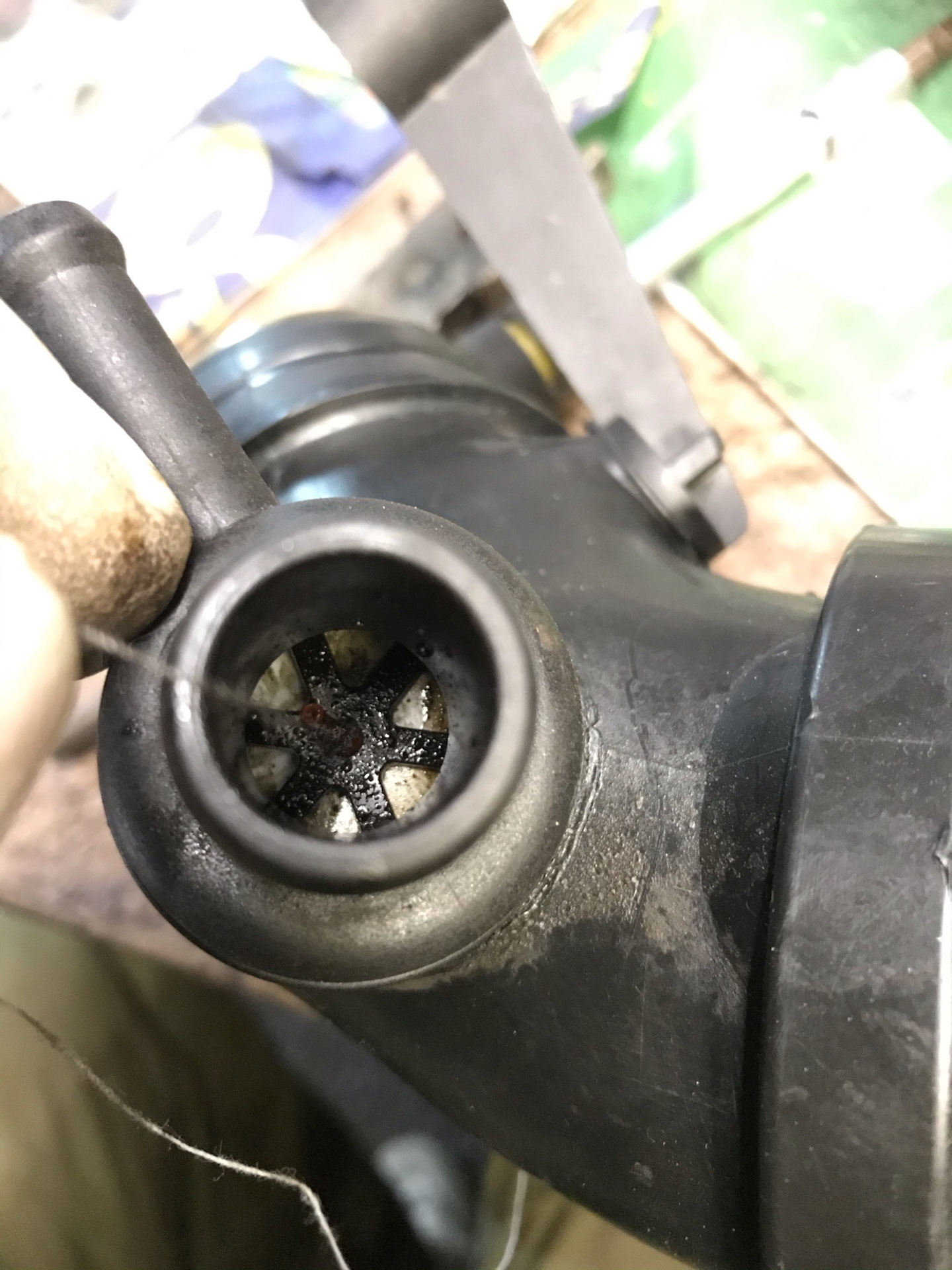

Заменил ДТОЖ, которы как оказалось развалился пополам и ссал через прокладку (попутно решив вопрос с лужами под пассатом)

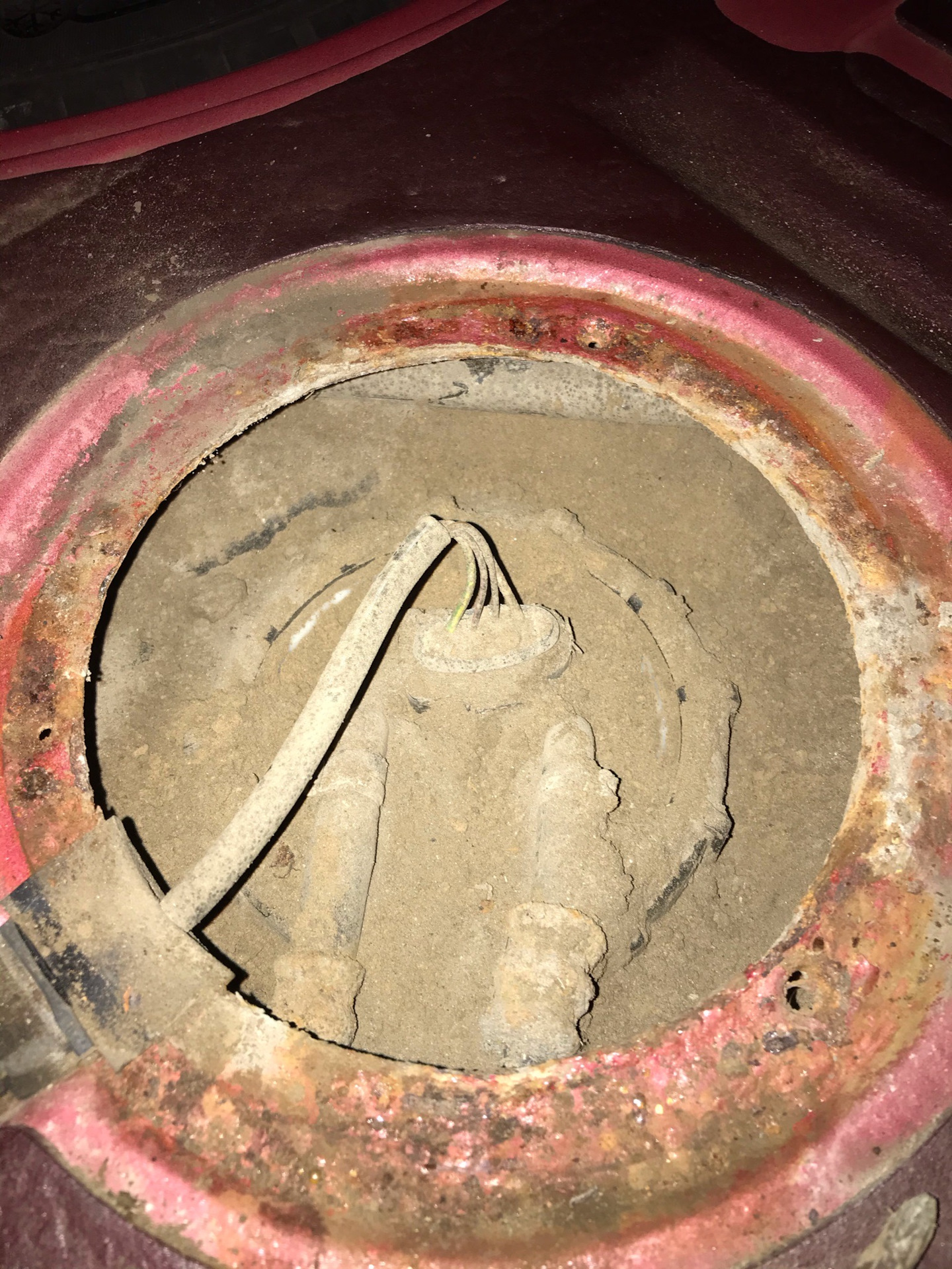

Сползал в бак, ну игрязища же
