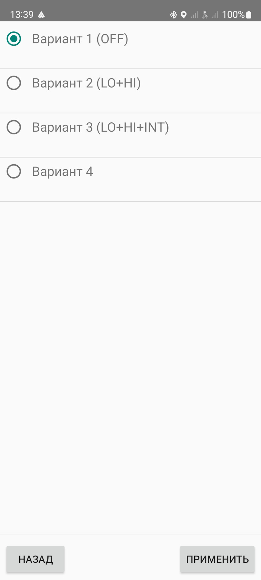

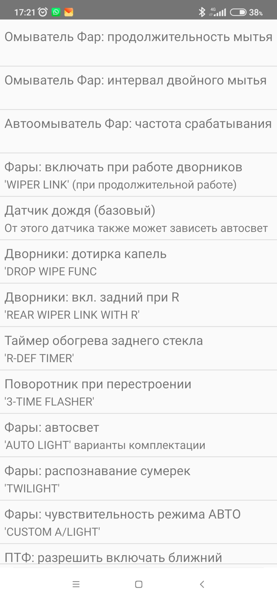

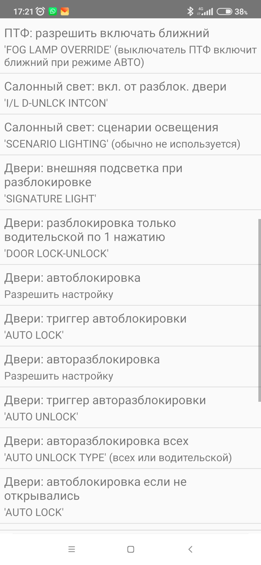

Александр, приветствую! Нашел в проге функцию автоматического включения света при работе дворников. Но, какой пункт нужно активировать? Если не трудно, подскажите. Удобная функция. На предыдущих машинах пользовался. За
Я спрашивал у разработчика, ответ: работает не на всех марках и годах, подбирается только эксперементальным путём
Спасибо. Буду пробовать. Склоняюсь третьему варианту. Насколько я понимаю, LO-HI — это режимы переключателя дворников. А INT — это регулировка чувствительности датчика дождя.

автоблокировку дверей на t32 включил без проблем. интересно было бы увидеть опцию, позволяющую зафиксировать eco-режим. у меня на икстрейле при повторном запуске он находится в том режиме, в котором был перед выключением зажигания, а у коллеги на кашкае приходится каждый раз включать кнопкой. наверняка где-то должно управляться поведение.
Есть такое дело. У старых кашкаев было хорошо. У новых так. Делать с этим нечего.

alex81alex, спасибо большое за тему и за ссылку. На рестайле конца 20 года блокировка дверей заработала.

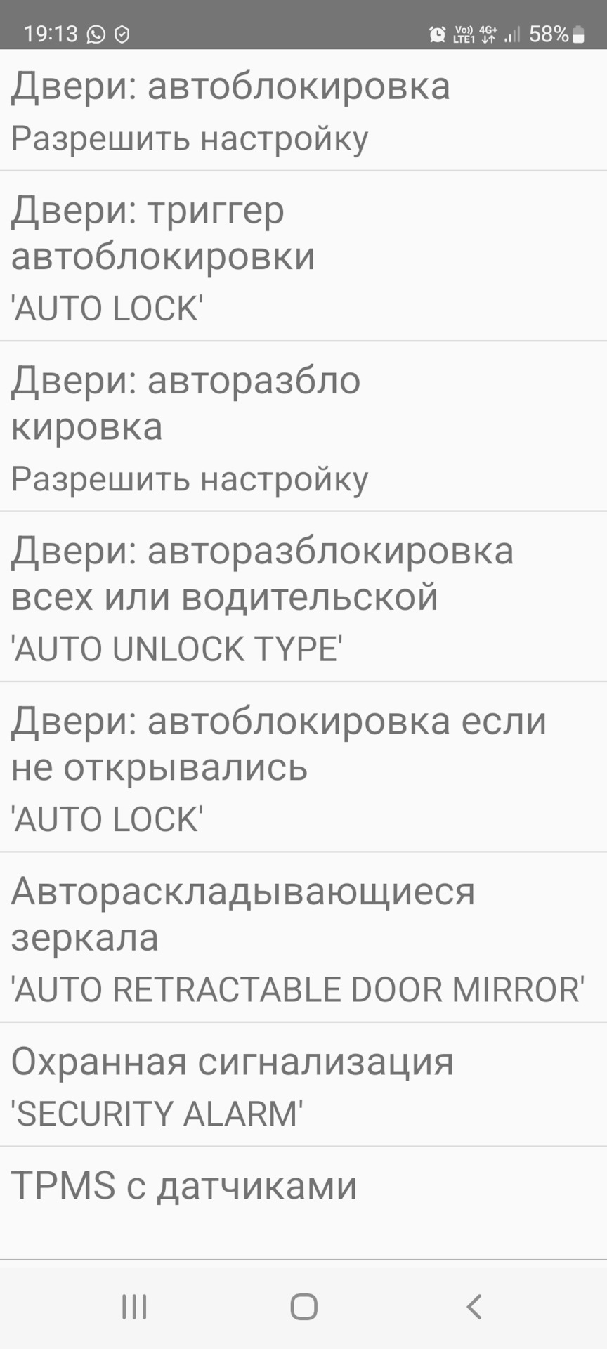

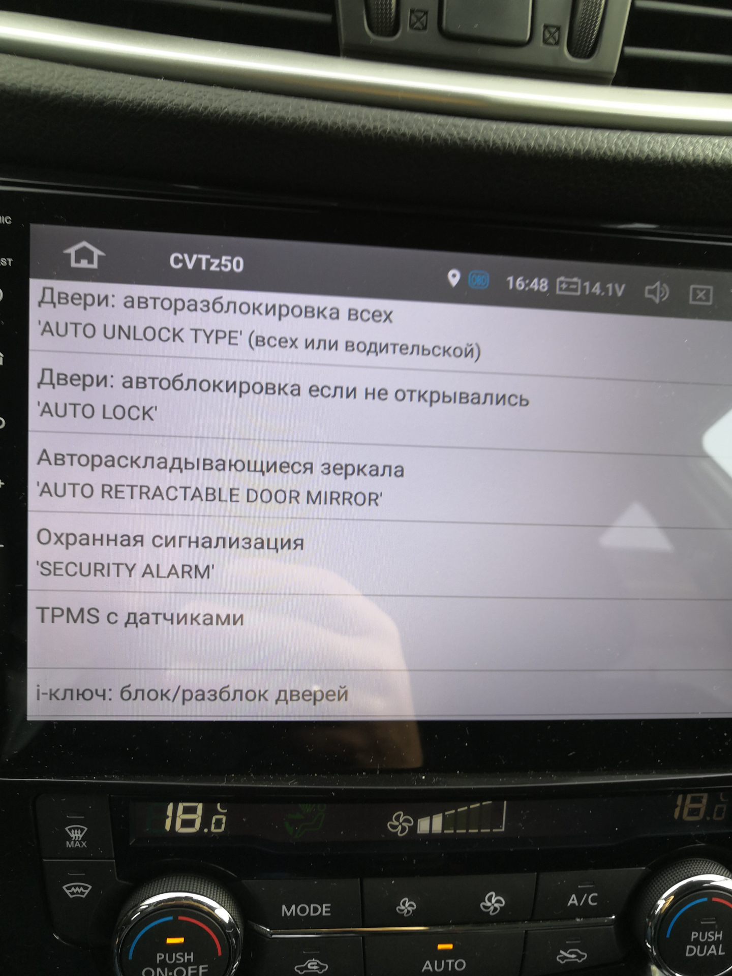

По автозеркалам на доресте пункт есть по складыванию, активируешь его (меняешь на другой режим), появляется дополнительный пункт на раскладывание, где можно выбрать по открытию или зажиганию, но к сожалению не работает ничего.
насчет зеркал – сделает ли что-то такая последовательность: в опции «Автораскладывающиеся зеркала 'AUTO RETRACTABLE DOOR MIRROR'» выставить «Вариант 2», затем переоткрыть список настроек, затем выбрать в появившейся опции «Зеркала: автораскладывание\n'AUTOFOLD FUNCTION'» вариант отличный от OFF? Правда, в предыдущем поколении это работало только если была особая проводка.
Так и пробовал, безрезультатно.

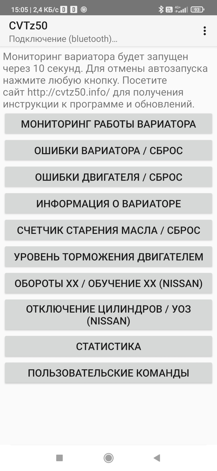

Здравствуйте. Пишет вот это " Ошибка. Блок управления не найден. Завершено." По вариатору все данные видит, а также ошибки и сбрасывает.
Elm другой пробуйте. У меня такая же ерунда была. Взял другой елм и все работает.

Нет. Хотите что то сделать. Подключаете телефон жены через elm адаптер. Делаете, что вам нужно. И отдаёте телефон жене.
То есть, сделал один раз и все?
Да.
Настроите все нужные вам функции, и всё. Дальше телефон понадобится, только что бы отключить какие то из ни

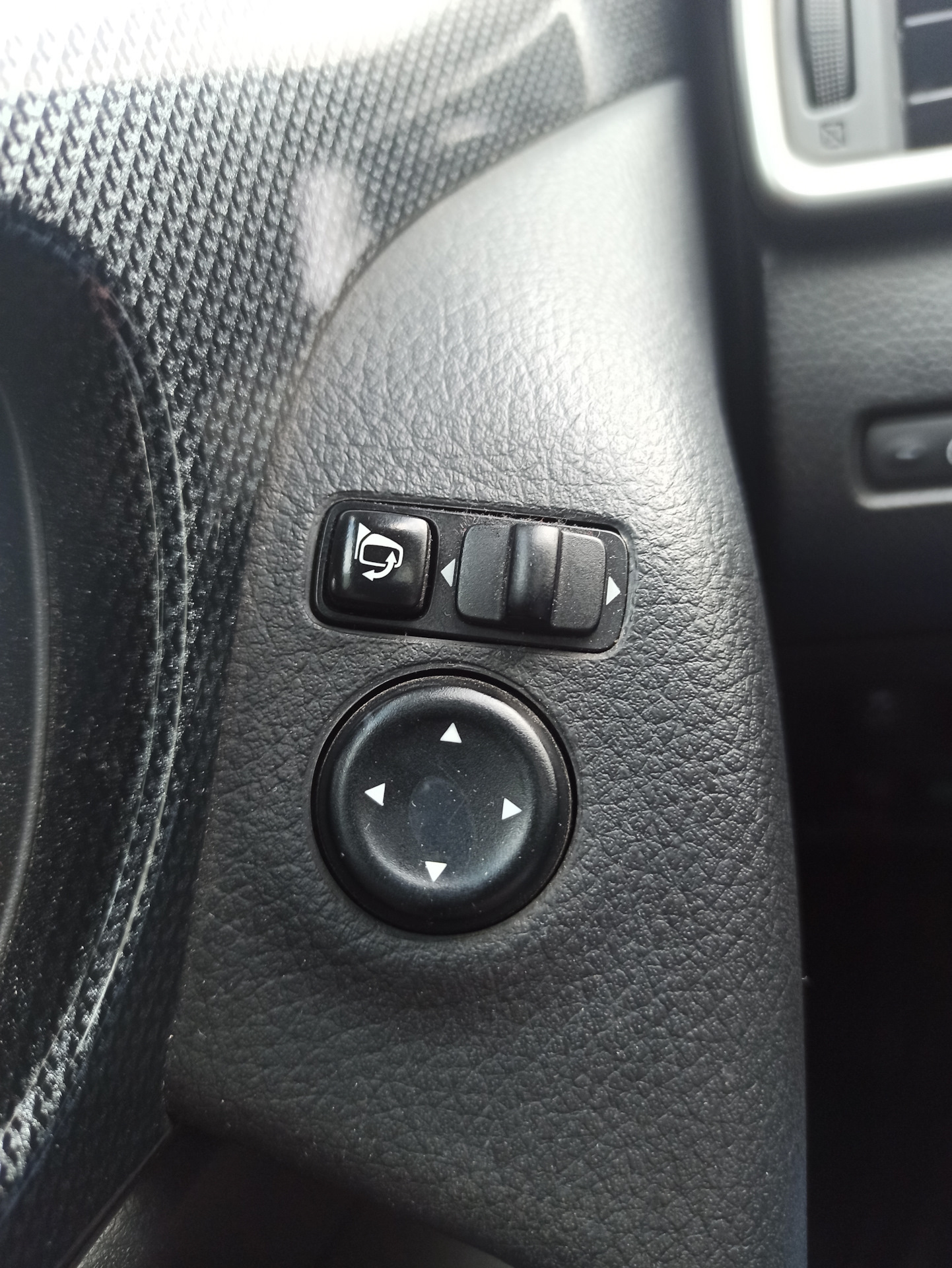

Кстати обнаружил там же по поводу складывания зеркал. Ни кто не пользовался ей?
У себя с весны активировал — при постановке на охрану зеркала складываются. Открываешь — раскладываются.
да зимой наледь и прочее, меня отговорили при установке сигнализации.
Зря. Три зимы — нормально.

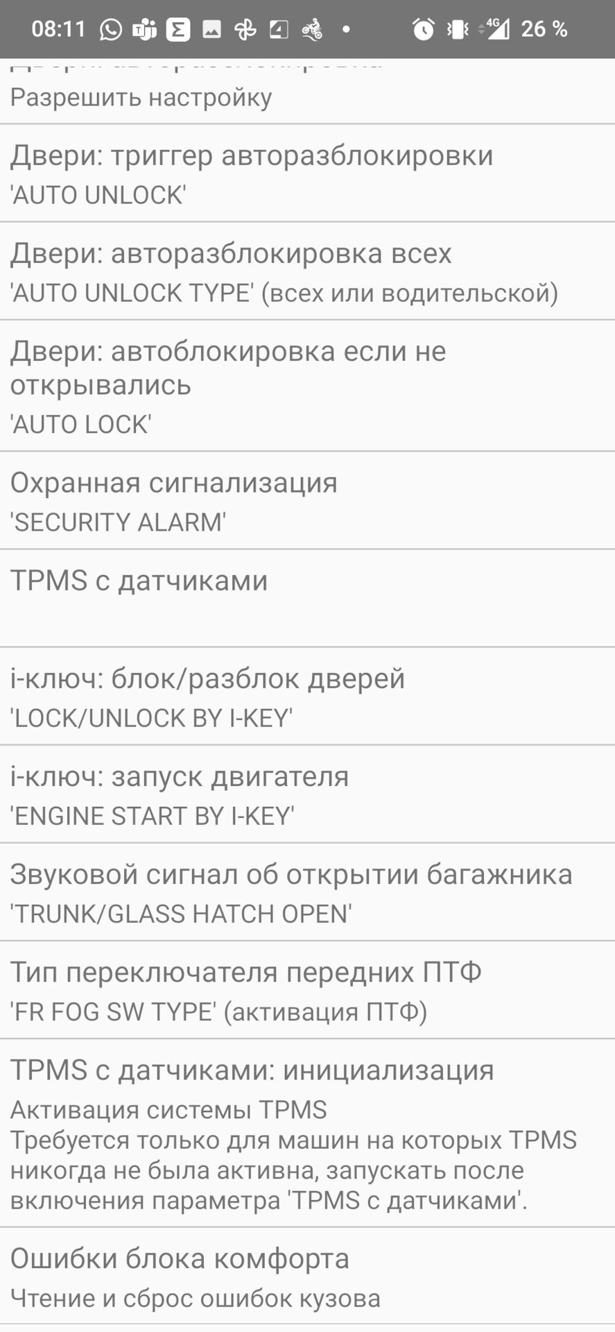

Я не нашёл активацию складывания зеркал. Автозапирание сделал. А вот складывание не нашёл. Где там в программе, подскажите.
zoidberg-m6
Подскажите, где это складывание. Обновился по ссылке. Складывания не нашёл 😔
выше автозапирания. сам не пробовал, на работе некогда было по всем пунктам бегать.
Про зеркала у меня вообще нет ни слова 🙄
попробую сфоткать, если получится и не забуду.
Спасибо
В меню здесь находится но, что то криво работает или у меня не получилось запустить эту настройку.

У меня к сожалению такого нет😔. Мож позже допилят
Если в вашем авто нет функции складывания зеркал, то пока не установите мотор складывания оных (точнее зеркала в сборе с данным функционалом), данная ф-ия будет не доступна.
Есть функция. И кнопка есть.
Тогда зачем Вам в этом софте искать то, что есть в настройках БК?
У меня зеркала раскладываются на выбор: либо при открытии авто, либо при заведении двигателя.
У меня только с кнопки. Сами не складываются/не раскладываются
Машина дорест
Понял, не знал. У меня — рестайл.

Тоже самое, потанцевал сегодня с бубном, но ни чего не заработало к сожалению. Не хватает доп меню по всей видимости как и с tpms.
Я написал разработчику. Что в приложении нет пункта по зеркалам. Посмотрим, что ответит.
А ставил программу из ссылки выше?
Да, конечно. Пункты по автоблокировке дверей у меня же появились (скрины выше).
Супер! Установил поверх купленной версии. Настроил автозапирание дверей ( спасибо автору за помощь в личке)!
Что заметил, если на ходу открыть двери, потом автозапирание не работает. Только с перезапуском авто ( заглушить/завести), ну или с кнопки :)
RE- если на ходу открыть двери, потом автозапирание не работает.
Установите режим запирания по достижению скорости 24 км/ч.
Установил. Блокирует уже при 15км/ч

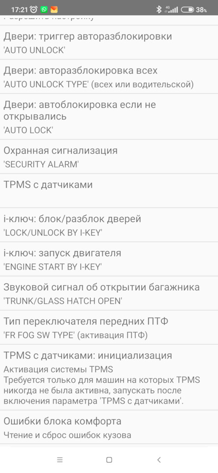

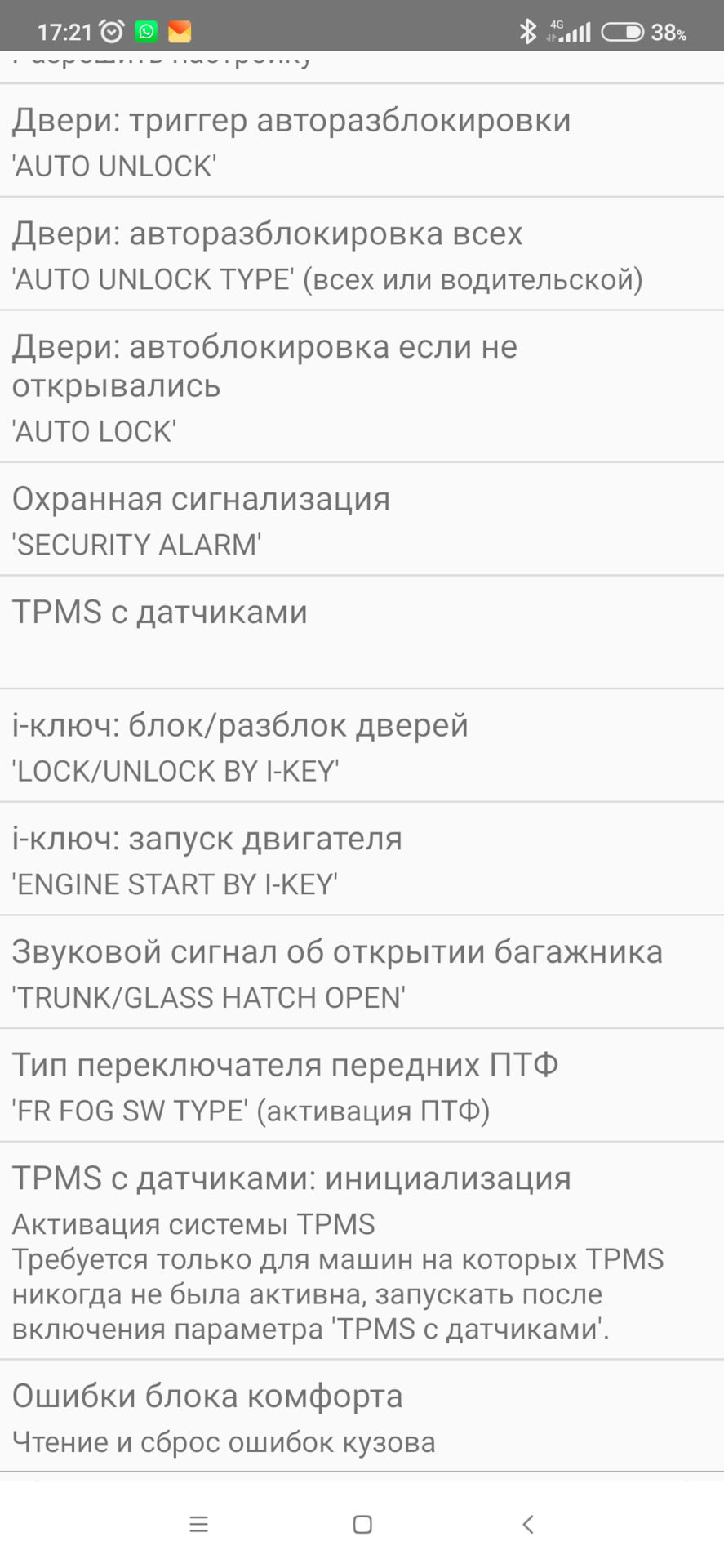

В ней кстати появилось доп меню для активации tmps второй пункт (для активации). Теперь осталось прикупить датчики. Может кто подскажет какие искать. Дорест 2018 года.
Это было и в предыдущих двух версиях. 407004CB0B 407004CB0A. А вообще многие работают. Почти любые можно перепрошить под нашу машину
Сегодня утром обновил на гуглплее и не находил этого пункта. Но я саму программу ещё 2019 купил и поставил, а дальше просто обновлял.
Ну значит это у меня было давно. Я обновляюсь по другому
Вот и я про это))) т.к. Нашёл здесь подобную проблему и разработчик так же дал ссылку на обновление как и Вы в этой теме.
Там появился пункт для первичной активации TPMS. А просто включить/отключить есть и в последнем офф.релизе.
Именно этот пункт добавлен.
ЗЫ автозапирание тоже появилось и работает.
