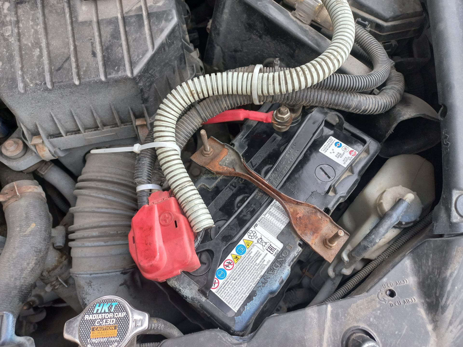

Установил наконец-то все что купил по электрике.
www.drive2.ru/l/610818567599827389/
www.drive2.ru/l/610900206338192046/

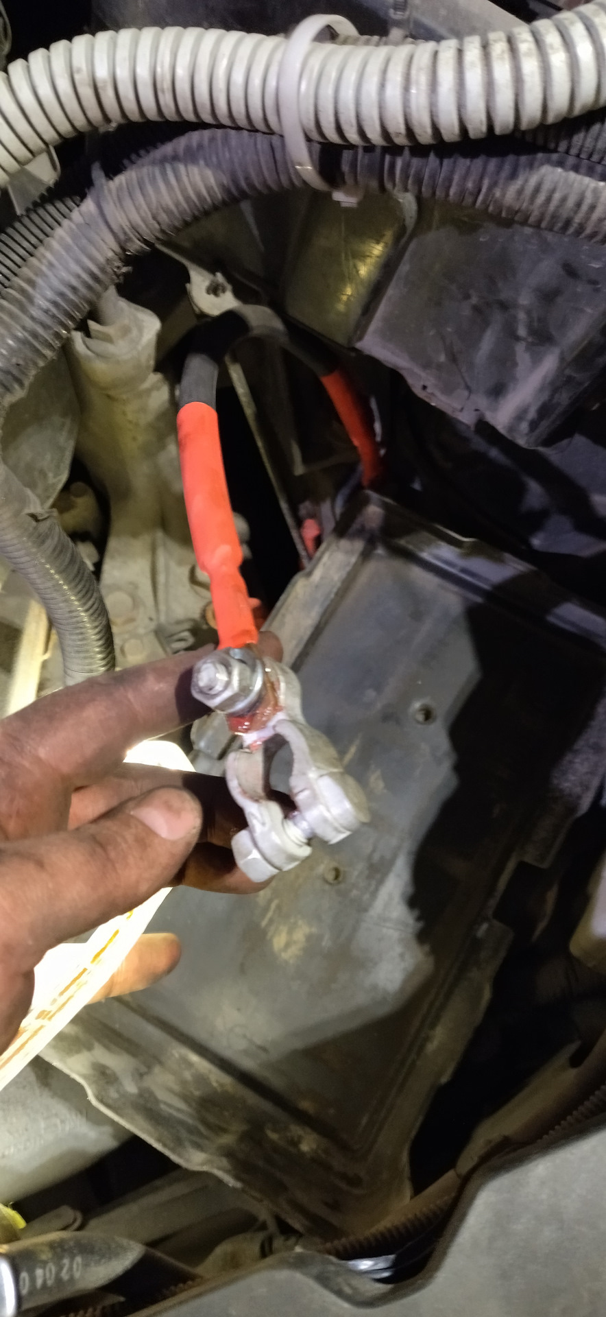

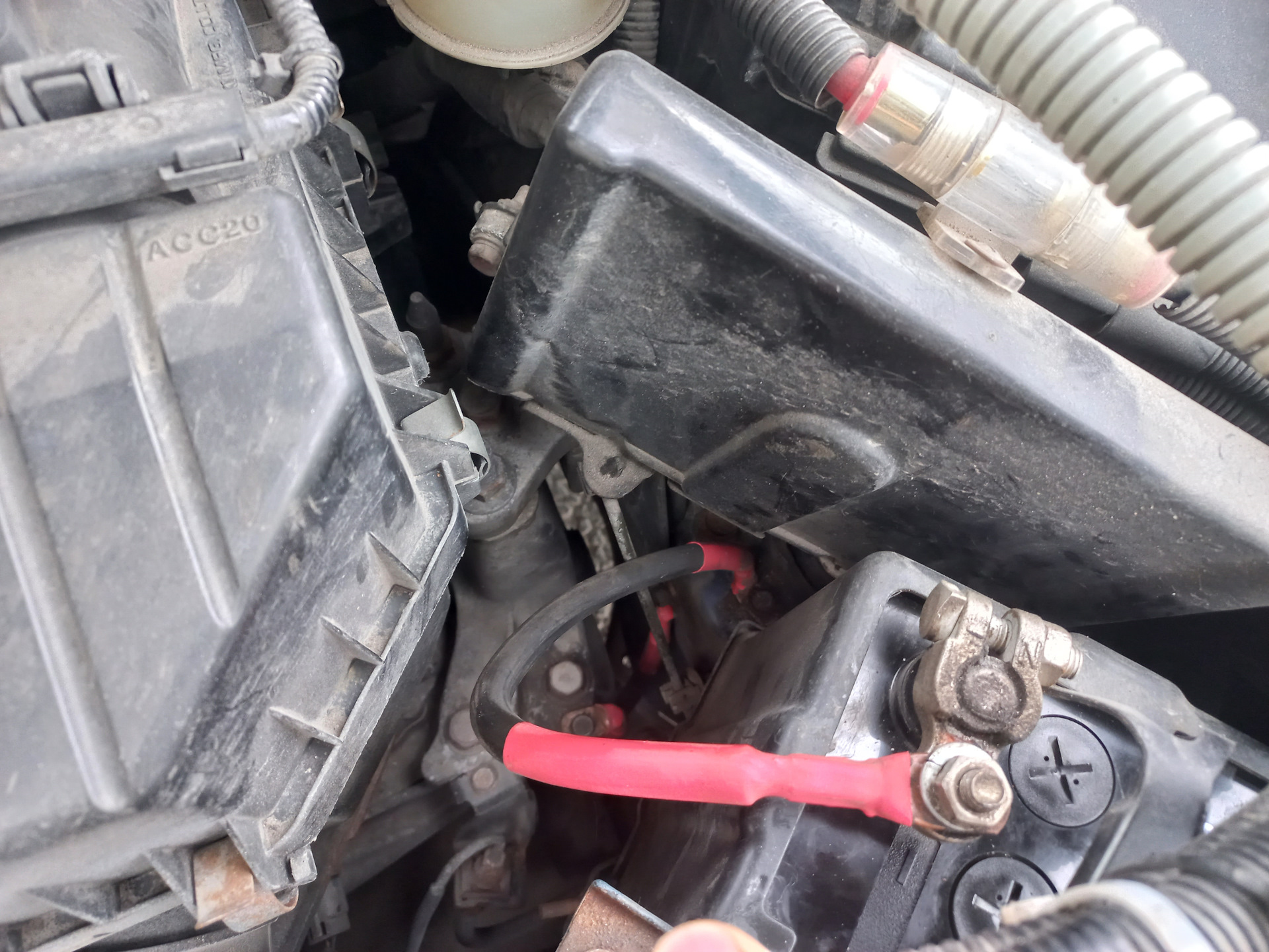

Аккум 60 а/ч — встал на штатное место без проблем. Перед установкой зарядил.

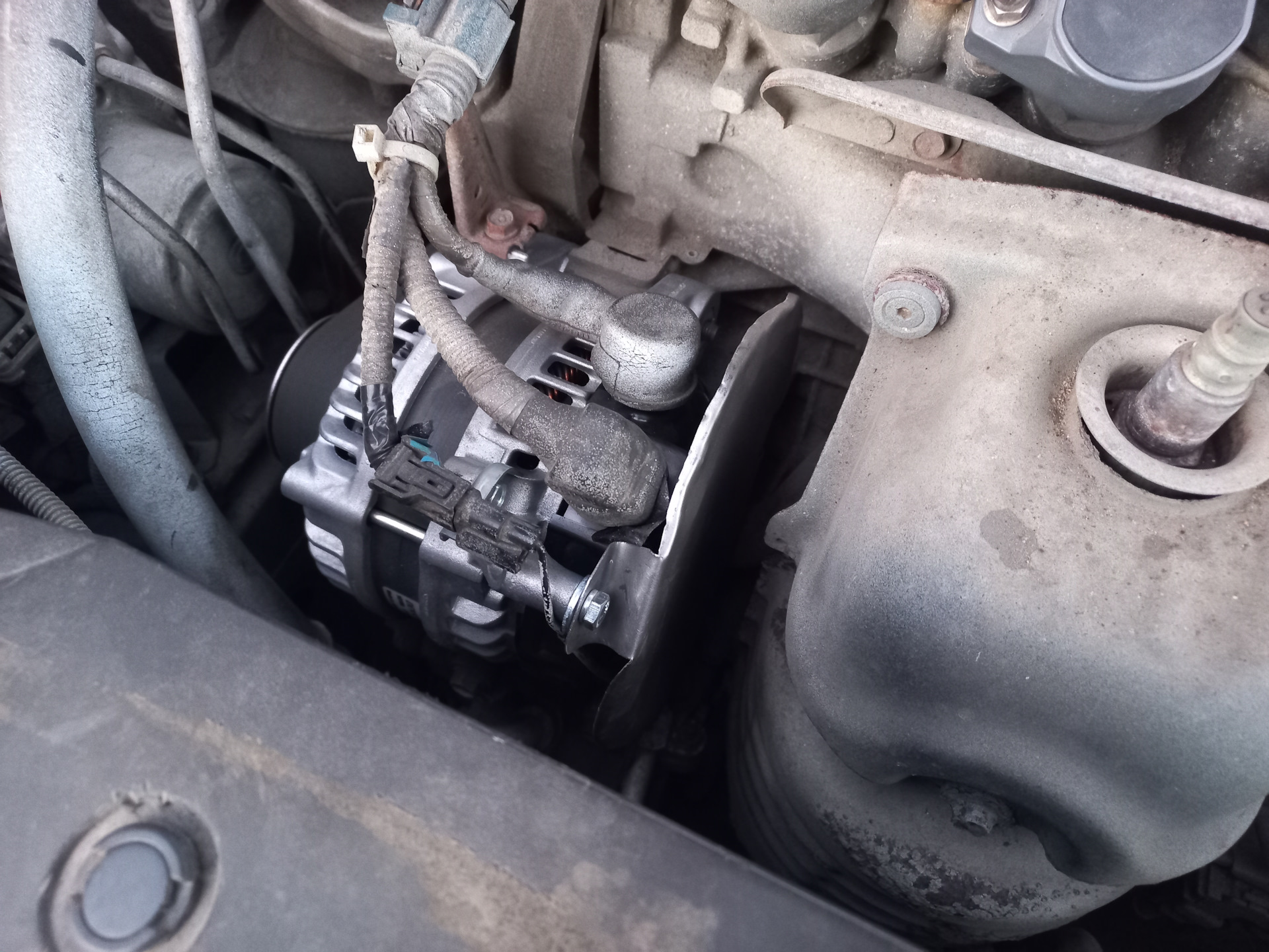

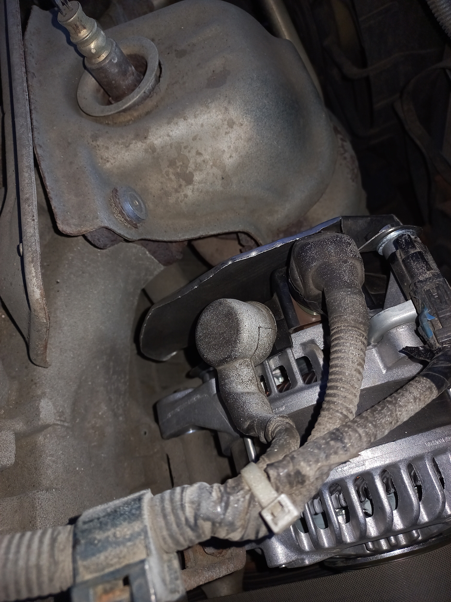

Генератор dan1148 встал тоже без проблем, замена шкива не требуется.

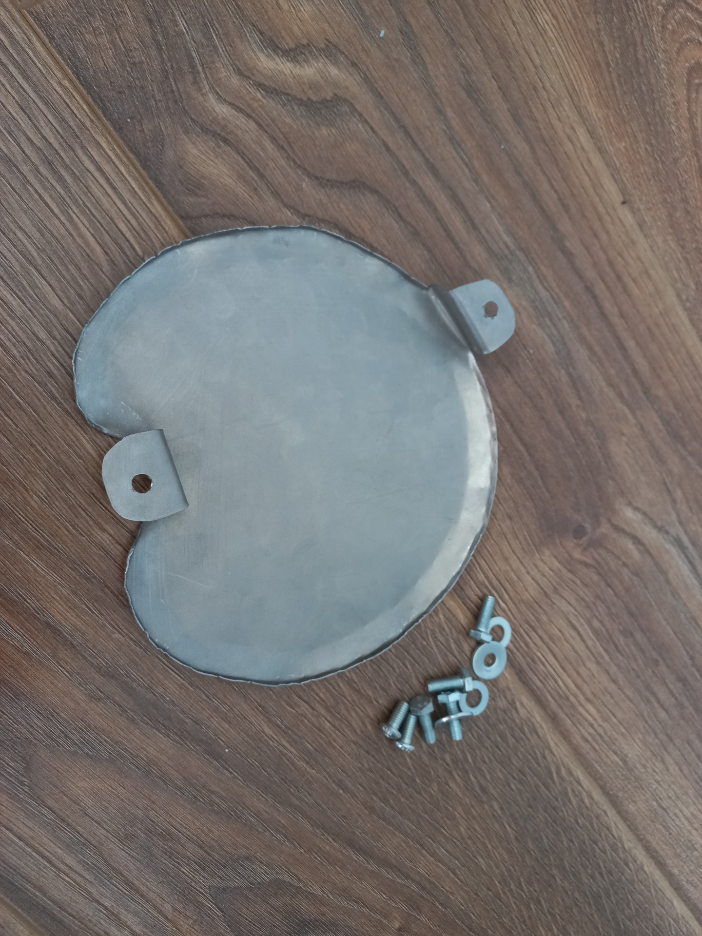

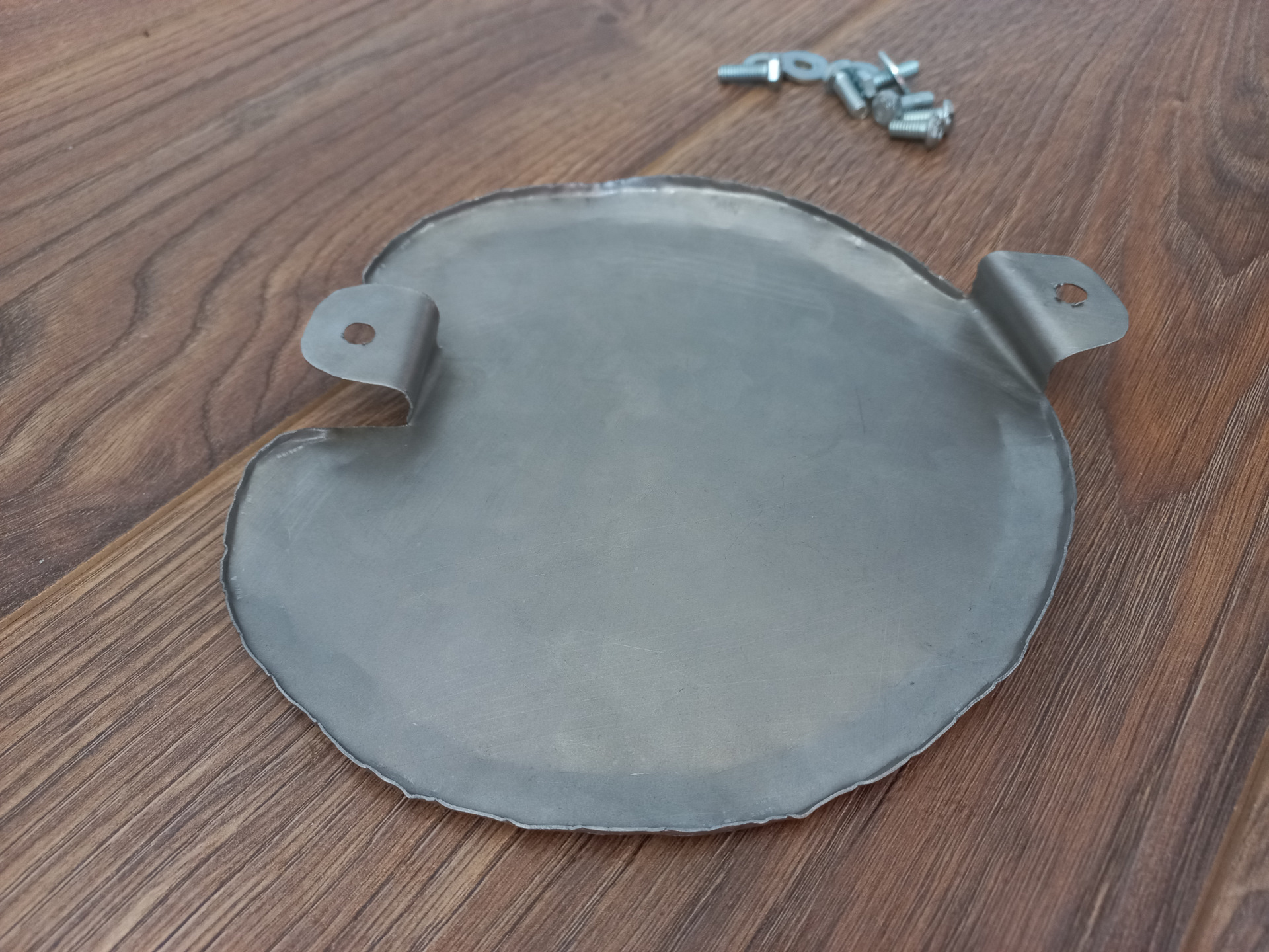

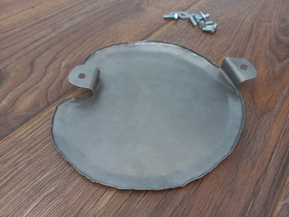

Генератор идет без теплового экрана, искать не стал, сделал из железа 0,8 мм. вроде ничего получилось.

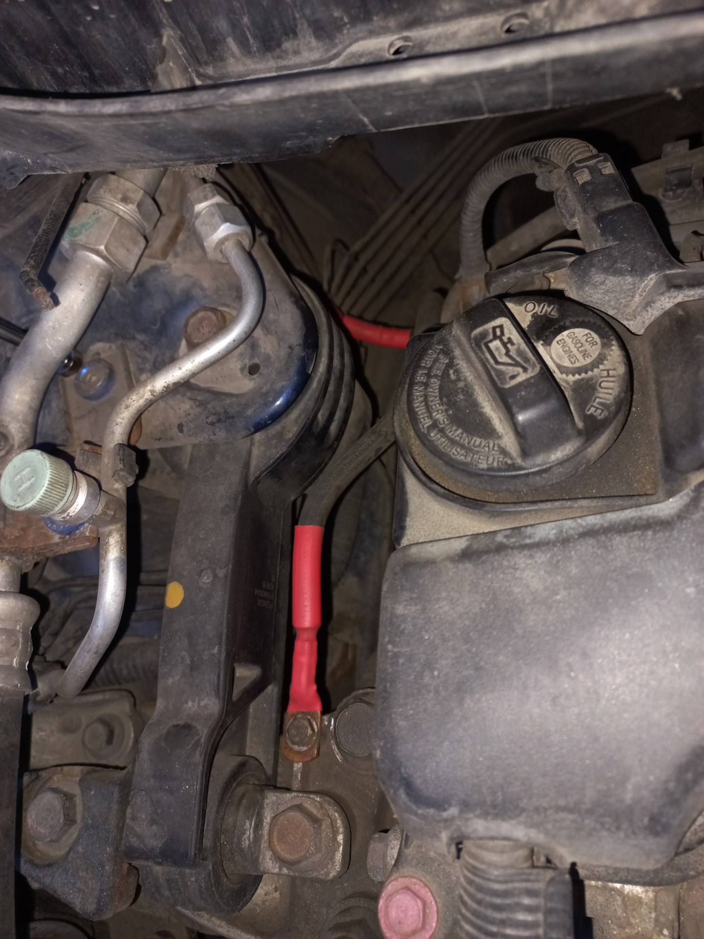

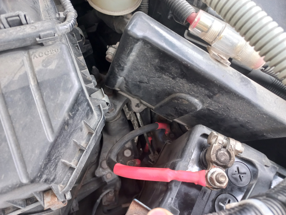

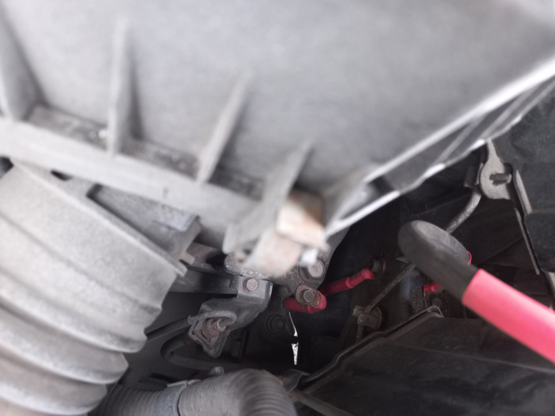

Новые провода массы тоже все на месте теперь.
По наблюдениям вся музыка заиграла совершенно по другому и это точно не субъективное мнение.
Полностью побежден свист из акустики, его больше нет, это прям радует, я грешил на мафон пионер, но оказалось что дело не в нем.
По работе двигателя тоже все стало намного ровнее, на холостых не трясет, при увеличении нагрузки кондеем и обогревом стекла, с начало немного трусит, потом выравнивается.
Маргание фар ушло полостью.
Так что всем рекомендую менять провода массы, ставить увеличенный по емкости аккум, и генератор хотя бы на 105 а и будет все круто.

Из-за чего свистело в итоге ?
Скорее всего уставший генератор, но я по отдельности не проверял сразу поставил новый акум, провода и гену.
Mercedes900
Свист из-за стертых щеток, у меня было такое)
