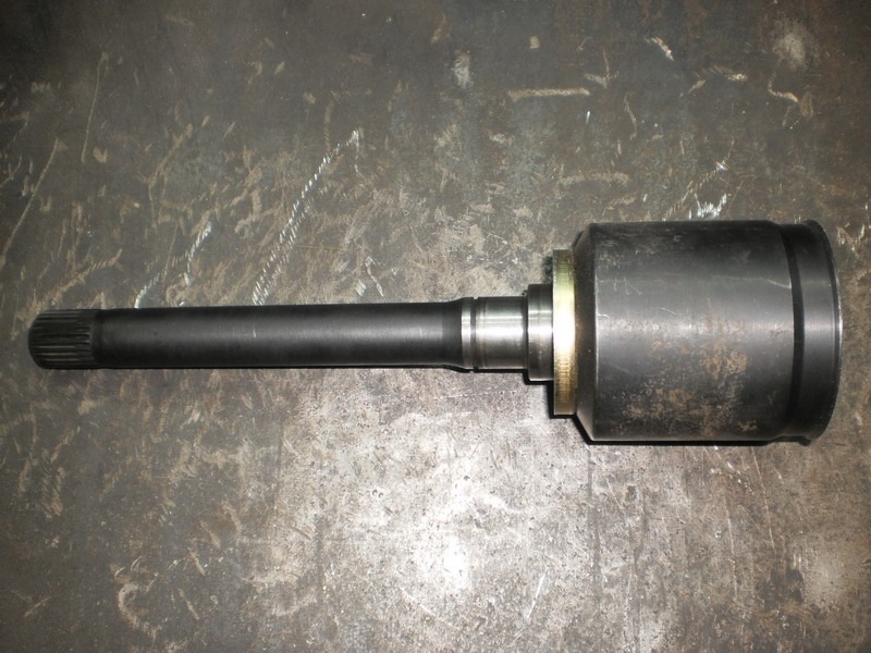

и так уважаемые — вечер загадок и вопросов)) как известно, многие люди ремонтные на свои и соседовы ШНГ и нивы ставят некие технические решения, более известные под иносранным словом трипоиды.
например этот персонаж: установка внутренних приводов — трипоидов
или этот: Трипоиды при лифте часть II заключение
необъяснимые вещи творятся на этой земле грешной, но в результате у одних после установки оных нет вибраций, а у других она есть. и с тех порт нет на свете загадочней загадки — почему?!
измерил трудолюбивый Mihail759 у себя длину Х — расстояние от балки до земли и вышло у него аж целых 31,5см. а anjey-osen померил свой Х — вышло примерно (по памяти) около 28 см (после лифта сразу было около 30см). вот и загадка загадочная — у Михаила при теоретически большем угле изгиба оных трипоидов и меньшей токарной проточке сих мерзких вибраций нет, а у Андрюши они есть :-/ озадачился Андрюша такой не справедливостью — у Миши и Х больше и вибраций нет, а у Андрюши и Х меньше и вибрация, к тому же Андрюша и засыпает и просыпается с полной уверенностью, что трипоид — есть сие благо для дао нивы в плане ремонтопригодности, живучести и надежности. и собрал Андрюша всю свою… в кулак и сжал крепко и решил он бороться с сей жизненной несправедливостью и найти причины сих губящих его нежную душу вибраций.
а по вибрациям тут ситуация вовсе не однозначная — и спешил Андрюша собирая коня своего могучего в поездку на кольский полуостров, а потому некогда ему было разбираться с оными вибрациями, а по приезду разобрал он подвеску своего подстреленного коника и приваривал ему оторванные шутковины и потому нет вывода однозначного — от оных трипоидов ли это вибрация была, али от карданов белкардовских, али от промвала древнего как мох на арарате или в следствие еще каких кармических причин. но в этот раз Андрейка тверо решил выяснить сию причину и решил он пойти по мудрым стопам Mihail759 и бороться с сим недугом последовательно — проехаться сначала на новехиньких установленных шрусах, а в случае отсутствия зловредной вибрации, поставить сначала правый трипоид и снова проехаться, осмотреться и прислушаться и с случае отсутствия паразитных вибрация — поставить оставшийся левый трипоид и снова чутко прислушиваться и присматриваться. в общем вот такую нелегую дорогу он себе нарисовал в борьбе за надежность и живучесть узла и несправедливостью с Х.
НО! пока ковыряется он с задними колесьями, решил он люд людской спросить — чего ж народ то опытнейший думает по поводу Х и причин вибраций… и для этого сделал он картинки оных и выставляет всю срамоту на людское обозрение. и так, что же мы видим в результате пробега в 6000 км на кольский полуостров?!

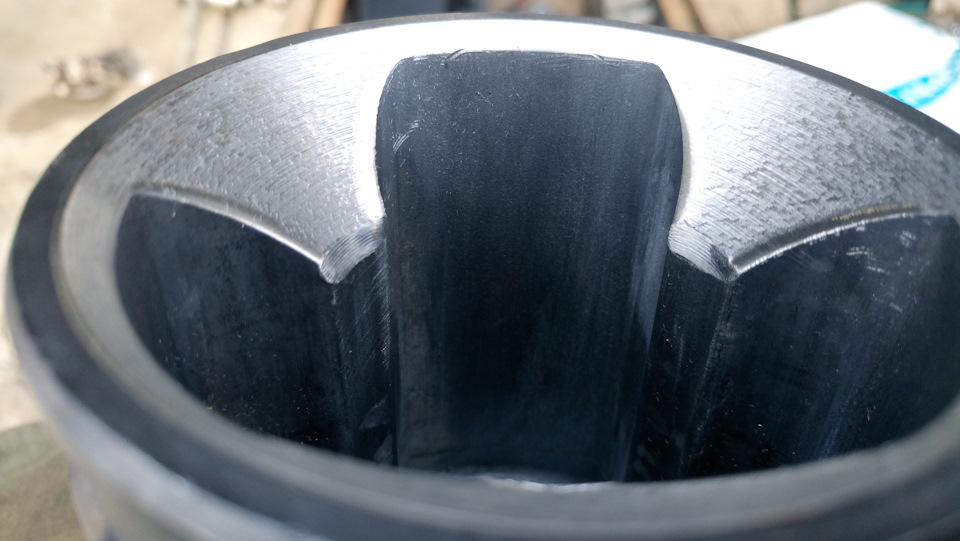

обращаем внимание на естественную выработку в гранатах от роликов трехшипов (люфтов кстати не было по итогу):
такая картина на оба двух трипоидах. но в одном единственном месте снова загадка и необъяснимое — аномальная выработка наблюдается:
сие чудо не объяснимо и неподвластно моему скудному уму, т.к. внимательный просмотр самих трехшипов и роликов не показал какой-либо значимой вырабоки на них… и почему только в одном единственном мест такая выработка по центру?! думать надо однако…

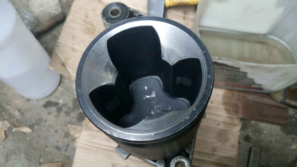

дальше — больше, на правом приводе наблюдаем вот такую выработку:
и с чего вдруг ей образовываться?! получается что тут трехшип касается дальней стенки? а на левом почему нет такого? а ведь СРПМ стоит по ушам на балке и вроде как расстояния сии должны быть одинаковы… и вот что далее наблюдаем — несмотря на большую проточку, чем у Михаила, на краях гранаты внутри наблюдается выработка от цепляния вала приводов за внутренние углы гранаты… как сие и почему — не ведомо пока моему осознанию…
вот и возникает нескромный вопрос — следствия на картинках являются чем? почему и как? и может ли это влиять на вибрацию? и почему на левом и правом приводах разная природа выработки, хотя условия теоретически (как и проточки) одинаковые…
в общем потерял сон Андрейка и думает над сей загадкой жизненной и спрашивает у всех в общественном транспорте, но косятся люди на него, разбегаются, белые машины с красными крестами норовят вызвать…
может тут в этом месте добром люди добрые и отзывчивые, многоопытные и рукастые дадут вменяемый ответ на столько животрепещущий вопрос?!)))

Косяк в установке српм на штатные уши балки)) вот и весь сыр Бор)
Обоснуйте в чем косяк?) Уши то на балке штатные, не переваривались)
Под српм надо свои варить как ни крути, их не на заводах делают. Свои размеры и т.д. Просто как ещё объяснить что у тебя один шрус упирался в заднюю стенку а другой работал ближе к краю, и износ не понятный.
Значит он смещён в сторону больше положенного. Ещё и в горизонтальной плоскости может как криво встал.
ну что не на заводах делают, почти соглашусь, но вот резона срезать заводские уши на балке и варить собственные — пока не вижу) какова методика "правильного" расположения СРПМа в данном случае?
Ну это уже ваше мнение, варить не варить. Убеждать не буду ))) а так в ютубе много роликов по установке, да и тут много инфы. Я на своей дважды ставил один и то же, балку прост менял. Собирал всю подвеску с не прикреплённым српм, лежал на балке и висел на стабе, все затягивал из ходовой. И уже его ровнял как надо выставлял зазоры между ушами и балкой. И приваривал уши.
я конечно могу ошибаться, но исходя из предыдущего сообщения и ситуации, когда "один шрус упирался в заднюю стенку а другой работал ближе к краю" (с), то не зная именно этих расстояний от внутренней обоймы до внутренней торцевой стенки внутреннего шруса на обоих шрусах, метода установки "Собирал всю подвеску с не прикреплённым српм, лежал на балке и висел на стабе, все затягивал из ходовой" © — это немного пальцем в небо) так как она никак не исключает такого упирания))
Я знаю. Поэтому ловил центра. Из видео Андрея 69. Српм брал его, как он показывал так и измерял все.

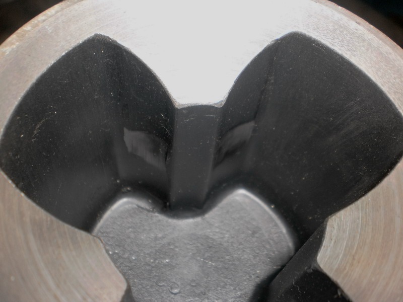

Проточил и установил внутренние магнитогорские трипоиды осенью 2018 года.
Потекли за зиму хваленные трековские пыльники, не выдержали морозов.
Снял и увидел это — на фото. Как у Вас. А ведь стучало. Правда и лифт поболее 2".
Еще сточил, но чуда не произошло, крутиться неравномерно, расход вырос.
Попробую купить и расточить новые. Там видно
явно протачивать глубже надо! априори шрус будет работать комфортнее и с меньшими нагрузками на машину, ноцель установки трипоидов — повышение живучести и надежности машины, а не комфорта. тут к сожалению вынужденный компромисс

зачем новые, расточи внутр сторону там где зацепляло и все…
Я прописал, что уже проточил, но чувствую биение и понятно что размера в 35 мм или больше у меня не хватает, для правильной работы привода.
Как видно на фото трипоид проточен почти от кромки.
Да, надо больше.
Но, уже учитывая ударные нагрузки на "иглы" и три ролика при их работе на излом (через колено) считаю свои трипоиды "подуставшими" и именно поэтому ставить буду новые.
Ролики в запас.
мои как подустанут буду пробовать делать систему как на крузаках, а именно, игольчатые подшипники типа иглы нафиг, а на их место бронзовые втулочки, типа делать буду подшипники скольжения, думается мне что они будут намного мощнее чем иглы… Где-то здесь на просторах Драйва видел такое, делали на спортивную ниву, но там втулки ставили не бронзовые а стальные из очень какой-то модной стали…, но механик наш на фирме настаивает, что правильно именно бронзовые, поэтому начну пробы с бронзовыми. Но пока иглы у меня еще живут. По поводу того, что пишете, что для правильной работы трипоида не хватает примерно 35 мм… по фото видно, что все хватает, не забудьте о ходах подвески, а именно ходе вверх, если будут удлиненные палки приводов, то будет вероятность ударов тришипа в заднюю стенку корпуса. меня в свое время убеждали, причем настойчиво, что не будет тришип в задней части корпуса работать, и что это плохо, типа машину лифтанул, значит покупай удлиненные палки приводов, я подумал-подумал и удлиненки не взял… уже больше двух лет, машинко используется жестко, но, полет нормальный, вот только мотор я чуть подушатал… на ремонт еду записываться…
Что ж, бронза, тоже вариант.
Ну а палки у меня штатные, длины судя по выроботке хватает.

Попробую снова вернуться к данной теме и предположить откуда выработка на дальней стенке, предположу, что это даже скорее не выработка а ударные нагрузки, которые возникают в момент приземления Нивы при активной-агрессивонй езде по пересеченнной местности, но тут есть еще такое мнение, а какие палки приводов у автора фоток, обычной длины или как сейчас почему-то покупают и вообще активно предлагают продавцы Валрейсинговых палок удлиненные… У меня Нивка как раз лифтована, и как раз стоят Валрейсинговые палки приводов, но, перед покупкой паклок приводов я имел счастье полчаса обсуждать с продавцом нужны мне удлиненные палки или все-таки нужны мне палки обычной длины… Купил кстати обычной длины… и у меня той выработки на задней стенке нет.
Аномальная выработка (на фото 3) есть следствием, я так думаю, кривоприваренных кронштейнов которые крепят отвязку переднего моста или СРПМ, что у кого… У меня так было, я поставил трипоиды и звук был такойц гаркающий в одном трипоиде, обнаружил кривостоящий СРПМ… переварили кронштейны, сейчас ровненько, посторонние звуки пропали и выработка наблюдается равномерная…
