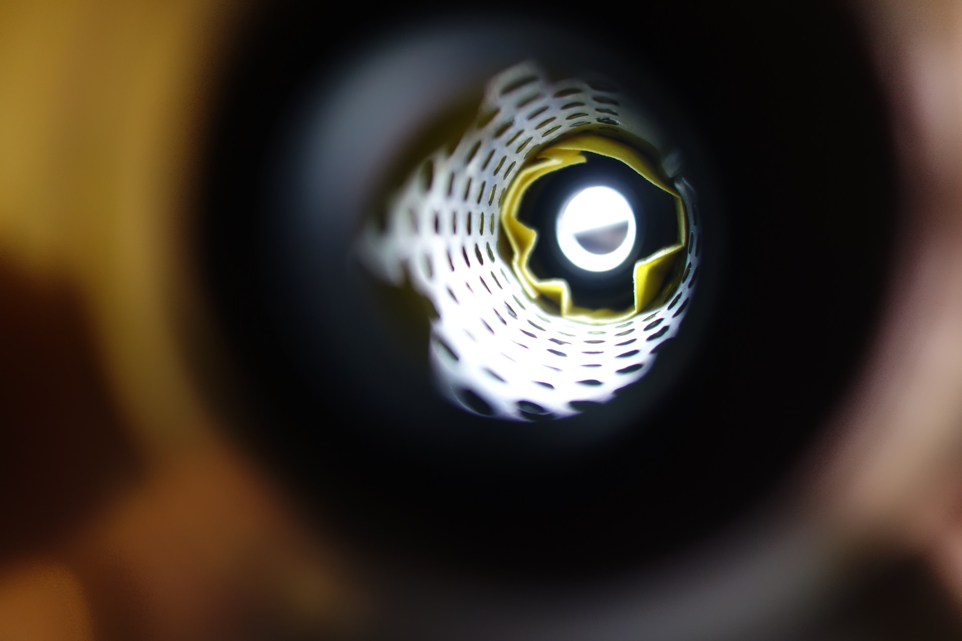

Прочитал в интернетах что кто-то ставил дешёвый и доступный фильтр KAMAZ 740.1117040 вместо новодельного фильтра от ретропартс и, дескать, фильтры вообще одинаковые.
Решил проверить. Купил TSN 980164, он аналог и был в наличии. Что имею сказать…
1. Площадь бумаги у топливного раза в 2-3 меньше, бумага тоньше.
2. Наружный диаметр фильтра от ретропартс = 95 мм, у топливного = 73 мм. Дырка у ретропартс 15 мм (по внутреннему диаметру встроенной резинки в самой широкой части, ибо там конус). У топливного 18 мм и резинки нет (и подобрать сходу не получилось).
3. Топливный выше ретропартс на 6 мм.
4. Самое главное — внутри топливного проходит металлическая трубка с редкими дырочками, которая явно не обеспечит нормального потока масла. [в коментах пишут, что они не помешают]
Подробности на фото. Насколько 740.1117040 подходит как масляный — решайте сами :)
UPD. Решил я пойти дальше и купил фильтр CHAMPION X123. Его аналоги FILTRON OC604, KNECHT/MAHLE/BEHR OX 85D, MANN PF 1155 K и даже какой-то бош.
Короче, в инетах писали, что он подойдёт на 21-ю и я купил :) Благо что обошлось в 350р.
Что имею сказать — выглядит внушающе, как хорошая такая мина. Весь железный, с ручкой, и 2001 года выпуска, если верить маркировке :) Наружний диаметр у него 110мм, высота 122 (реально чуть меньше, т.к. там бортик завальцовки), дырка 12-13мм в узком месте. В комплекте резиночка.
Примерка показала, что всунуть его возможно. Резиновый уплотнитель придётся немного разлюбить, т.к. он таки чуть уже, чем надо. Буквально на миллиметр. По высоте и диаметру фильтр X123 подходит к стакану 21й. Комплектная резиночка не хочет лезть в углубление крышки стакана (чуть-чуть меньше диаметром), плюс она круглого сечения. Впихнуть/натянуть можно, но смысла особого нет при наличии доступных дешёвых прокладок.
Себе поставил фильтр от ретропартс, т.к. он был и подошёл без доработок. CHAMPION X123 применю или на второй машине, или как-нибудь потом.

"4. Самое главное — внутри топливного проходит металлическая трубка с редкими дырочками, которая явно не обеспечит потока масла. Зато давление вырастет :) На показометре :)"
И что в итоге? Масла больше и дальше поступит? Давление вырастет в фильтре, если не разорвет. А в магистрале с какого перепугу давление вырасти? Расход масла и давление величины обратнопропорциональные. Если одного больше, то другого меньше. В зависимости от коэффициента можно и масляное голодание получить.
о том и речь
"Поток масла" там ограничен мааааленькой дырочкой в центральном стержне корпуса. Это же не полнопоточный фильтр, масло из него сливается в картер. Поэтому для того, чтобы не было критического падения давления на низких оборотах, слив задросселирован.
То есть, эти мелкие отверстия в фильтре не создадут излишнего сопротивления потоку?
Ваааще не создадут.
