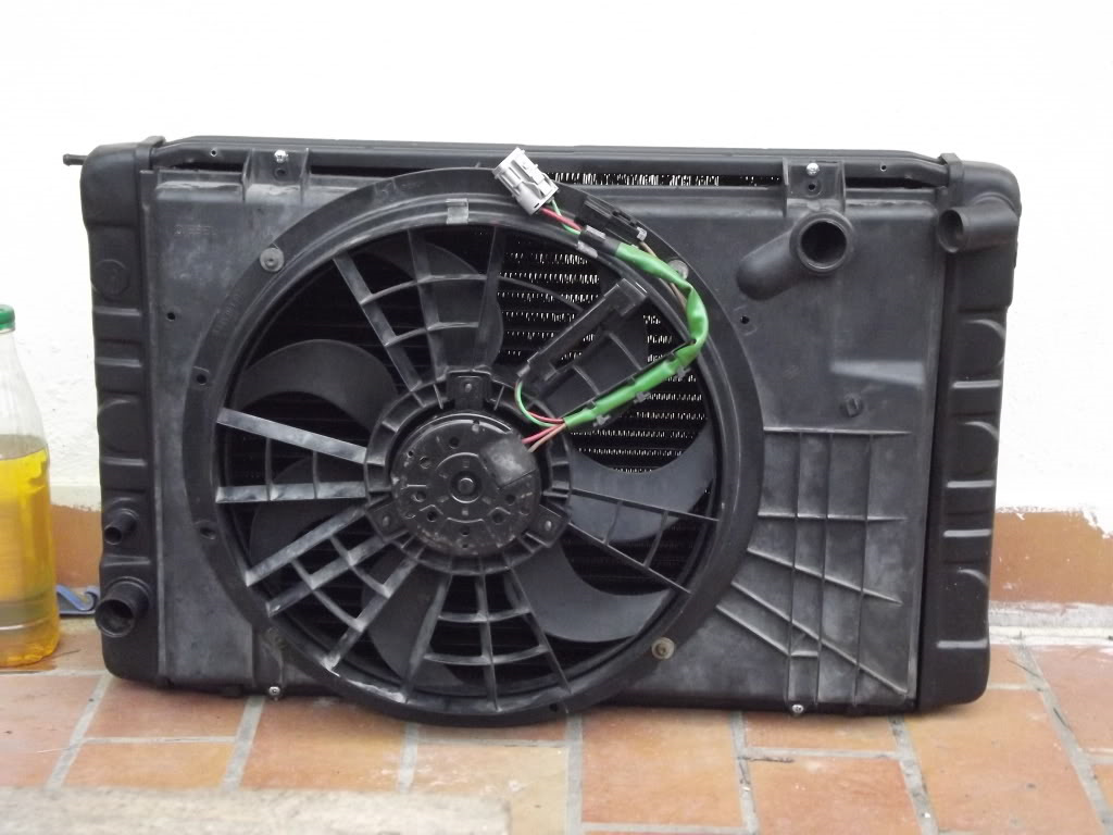

Антон, на вентиляторе 940 две скорости через реле, +ты можешь сделать принудиловку через выключатель, +он по размеру идентичен как раз под большой дизельный радиатор если он вместе с кожухом, и он мощнее чем универсальный китайский, уж поверь мне, даже tirael105 знал что ставить, не нужно там 2 если она не прогревается у тебя итак. я тебе не от болды же предлагаю, уже все давно изобретено.
Смешно звучит: "даже tirael105 знал что ставить" :)))) чувствую себя олухом :)))))
Вот так он становится на родной радиатор:
b-a.d-cd.net/bef6b58s-960.jpg
И плюс действительно вывел кнопку для принудительного охлаждения, когда жара, включаю перед тем как заглушить, чтобы двигатель аккуратно остыл…турбо-тайммера то нет, но думаю и его поставлю.

Стоковый вентиль от 940, может и классно, болт-он, все дела, мощнее… однако он предназначается для бензинового мотора, а там температурный режим немного другой. возможно, я поставлю сам вентилятор 9-ный, а блок управления с регулировками. Скажем на дизеле, низко оборотистый режим вентилятора практически не нужен.только если уж совсем жарко. но это надо все пробовать, разные температуры и разные скорости вентилятора.
я брал с турбодизель вентилятор с дифузором.
а датчик и реле?
И датчик и реле тоже с дизеля.
хм, тогда другое дело)
