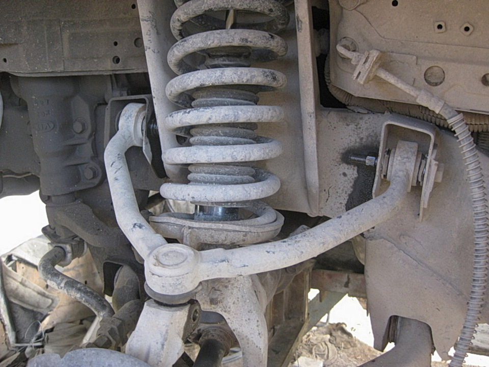

Подвеска передняя: схема-оглавление.
Шаровые опоры верхние: разборные.

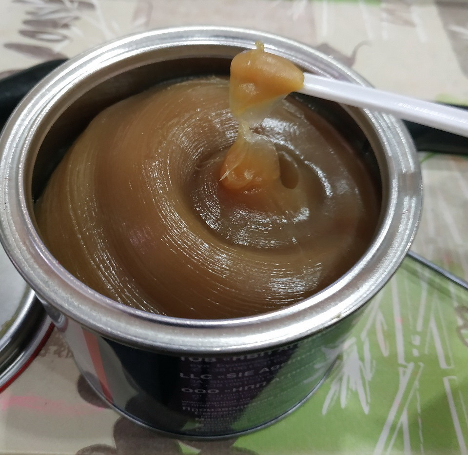

2. Смазка.

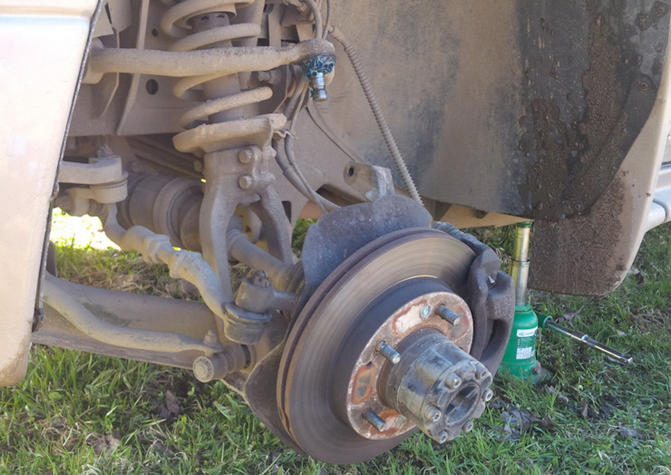

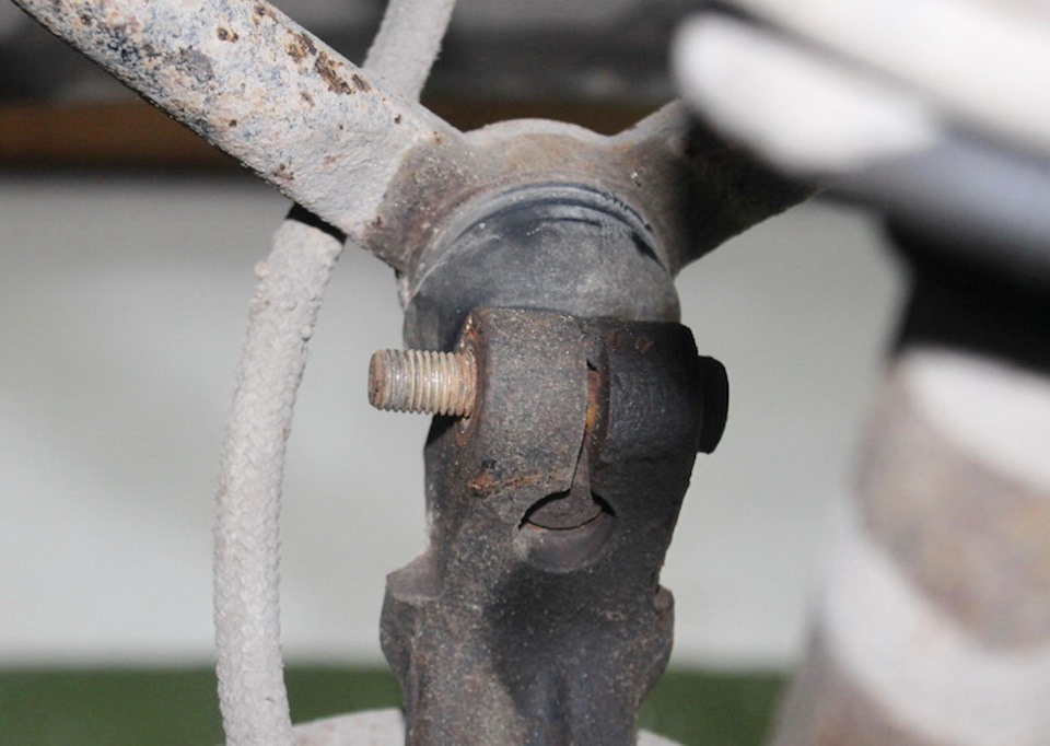

1. Накануне замены брызгаем обильно WD-шкой или жидким ключом на болт обжима шаровой на кронштейне кулака.
2. Поднимаем на подставку нужную сторону.
3. Снимаем колесо.
4. Немного поддомкрачиваем нижний рычаг.
Это делается, чтобы при высвобождении пальца шаровой ШРУС не вывалился из поворотного кулака. Домкрат или чурки.

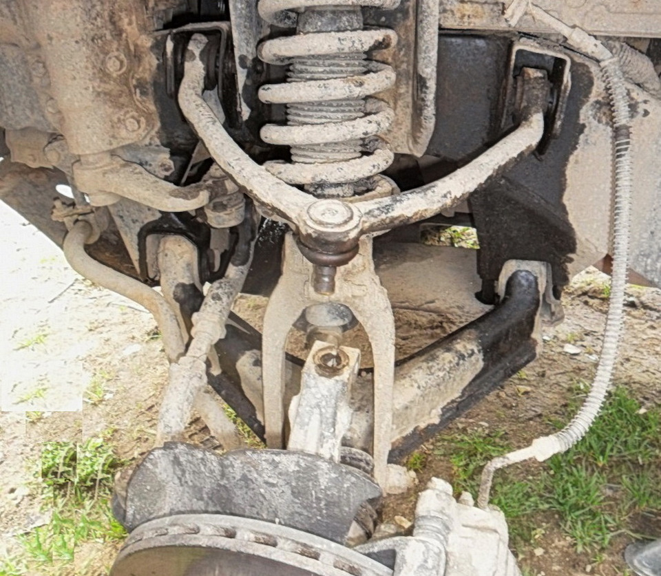

5. Откручиваем гайку крепления пальца шаровой опоры.
6. Выбиваем болт.
7. Выбиваем палец шаровой опоры из кронштейна поворотного кулака.

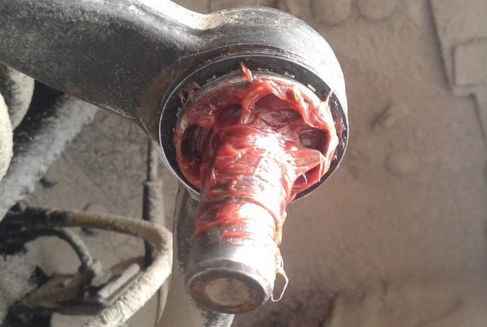

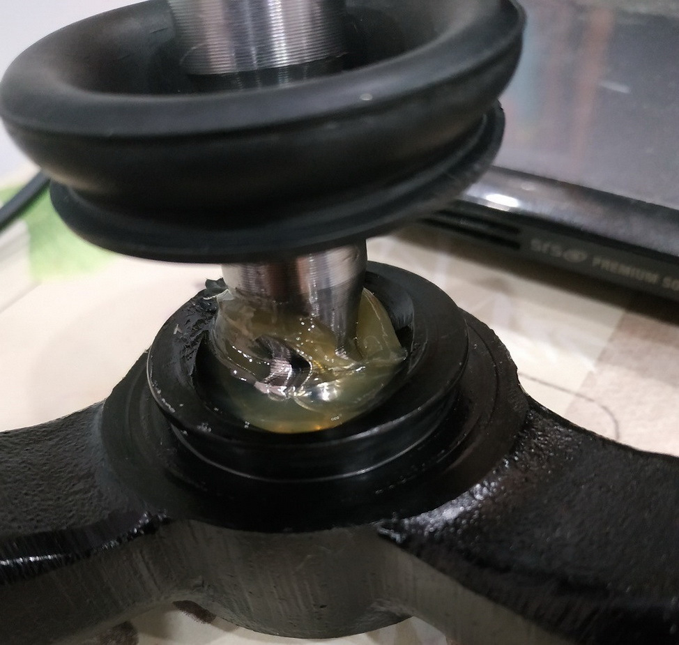

8. Отдираем старый пыльник.

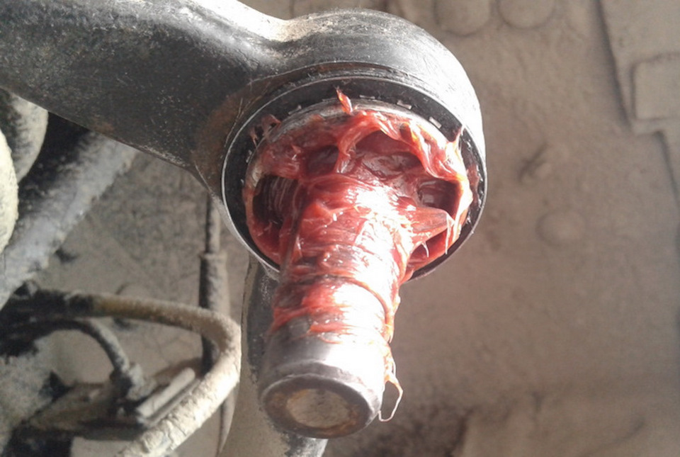

9.Очищаем пространство под пыльником.
10. Смазываем пространство под пыльником.
Смазываем слегка, без фанатизма.

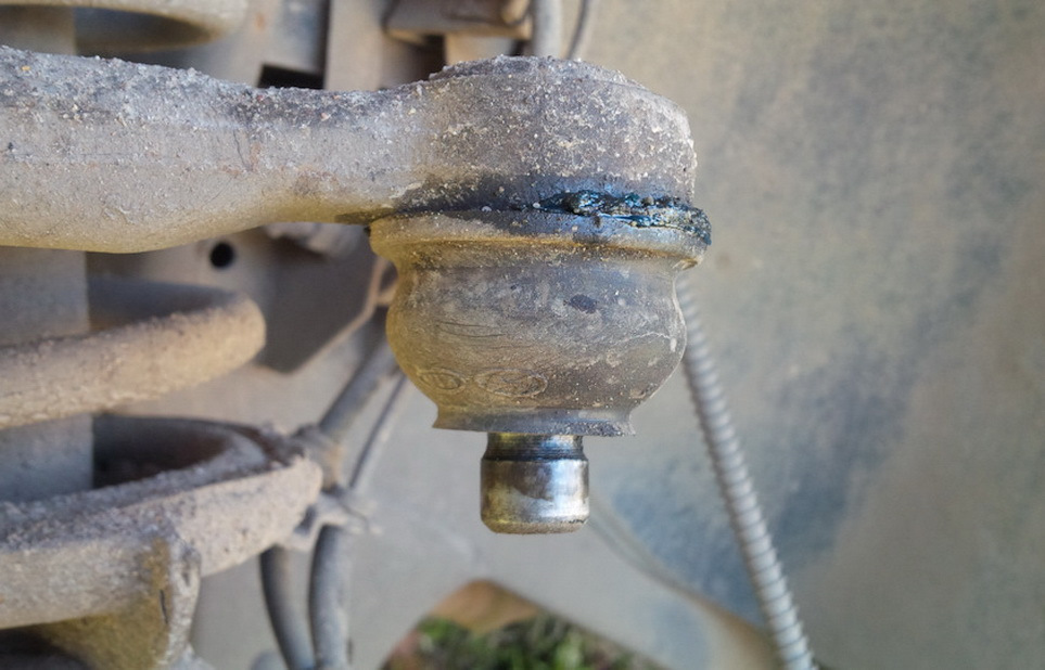

11. Посадочное место под пыльник очистить от смазки, обязательно обезжирить.
12. Надеваем пыльник.
Напяливается просто вращением.

Тут смотря какие пластиковые внутренности! Существуют шаровые такие, что подобной мазьнёй под пыльник само место трения не смазать, смазка просто будет лежать в манжете обеспечивая герметичность резина- палец. Сейчас ctr делает не съёмные манжеты, рулевые тяги уже катаю такие второй год. Вот там смазку не впихнуть.
