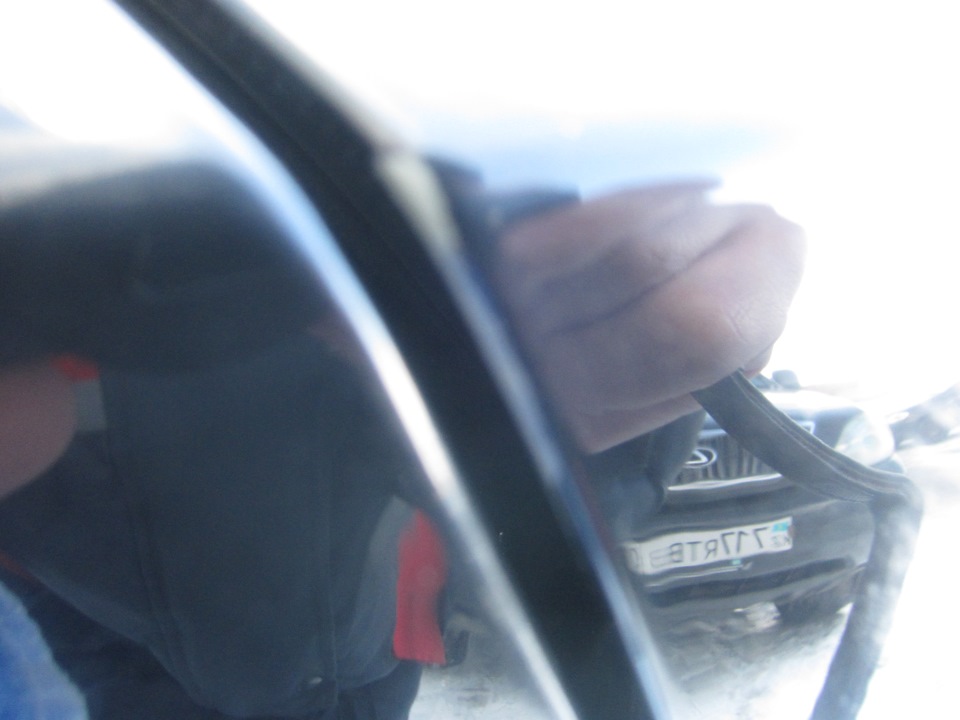

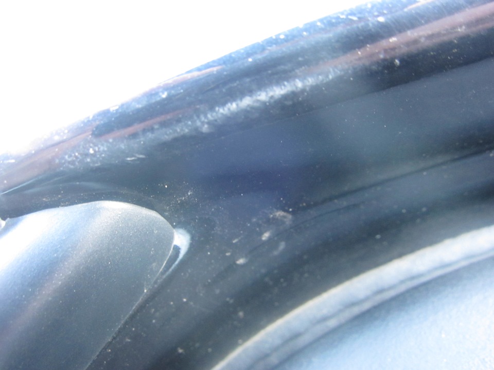

причина.
1)стойка, кромка багажника, дверные проемы. Виновата дверные уплотнители. в борт журнале есть
2)повторители (на левой стороны поворотник) Замена по гарантии
3)стучит на холодную (Зимой на холодную когда заводишь) Замена поршневой. по гарантии. стоит ли вскрывать мотор?
4)потеет задний правый фонарь. (они ее высушили)

Мне такие потертости красили по гарантии и я их заставил пленкой заклеить!Но после их ней покраски (покрасили хорошо) они мне еще химчистку салона делали, нервов ушло море!
