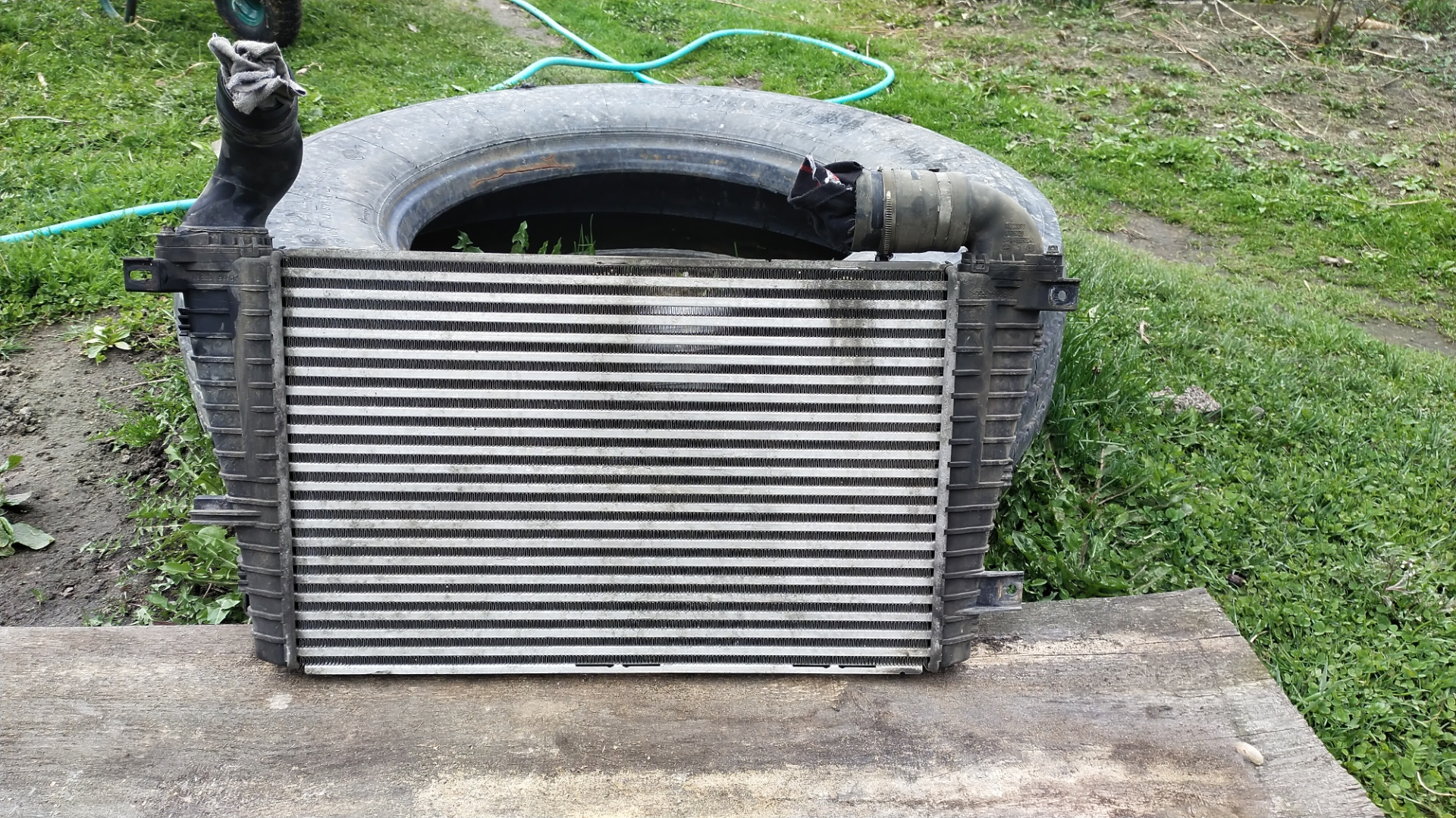

В первую очередь мыл радиаторы, разбирал всю морду, чтобы снять и максимально норм промыть, грязи было достаточно. Мыл средством для бесконтактной мойки, норм тема+очистителем двигателя пшикал ещё.

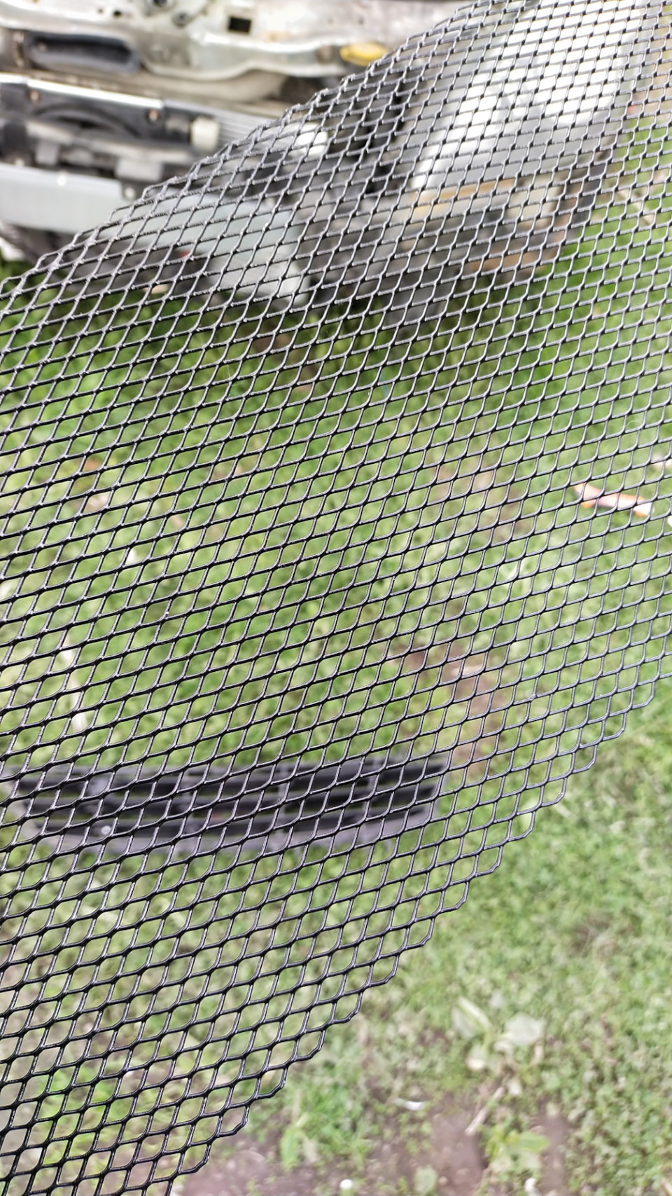

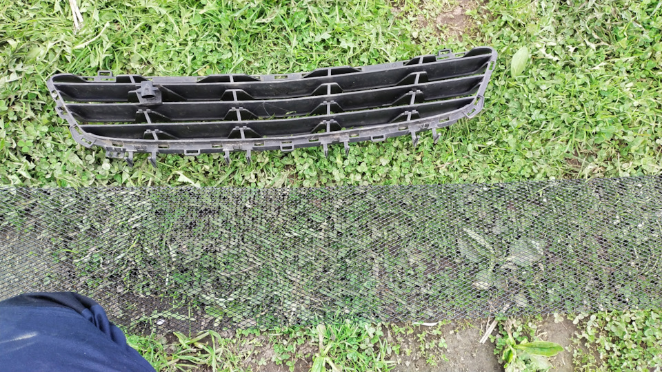

Всё вымыл, собираем. Для избежания такого засорения радиаторов и их повреждения купил сетку в решетки, брал с максимально тонким каркасом, чтобы не влияло на охлаждение. На стяжки нацепил к решёткам

Ого кулек на 1.9 здоровый) А почему на новом радиаторе снизу сот не хватает?
Хватает, это так просвечивается под прямым углом)
Привет. А на что крепил сетку?
На стяжки кабельные
