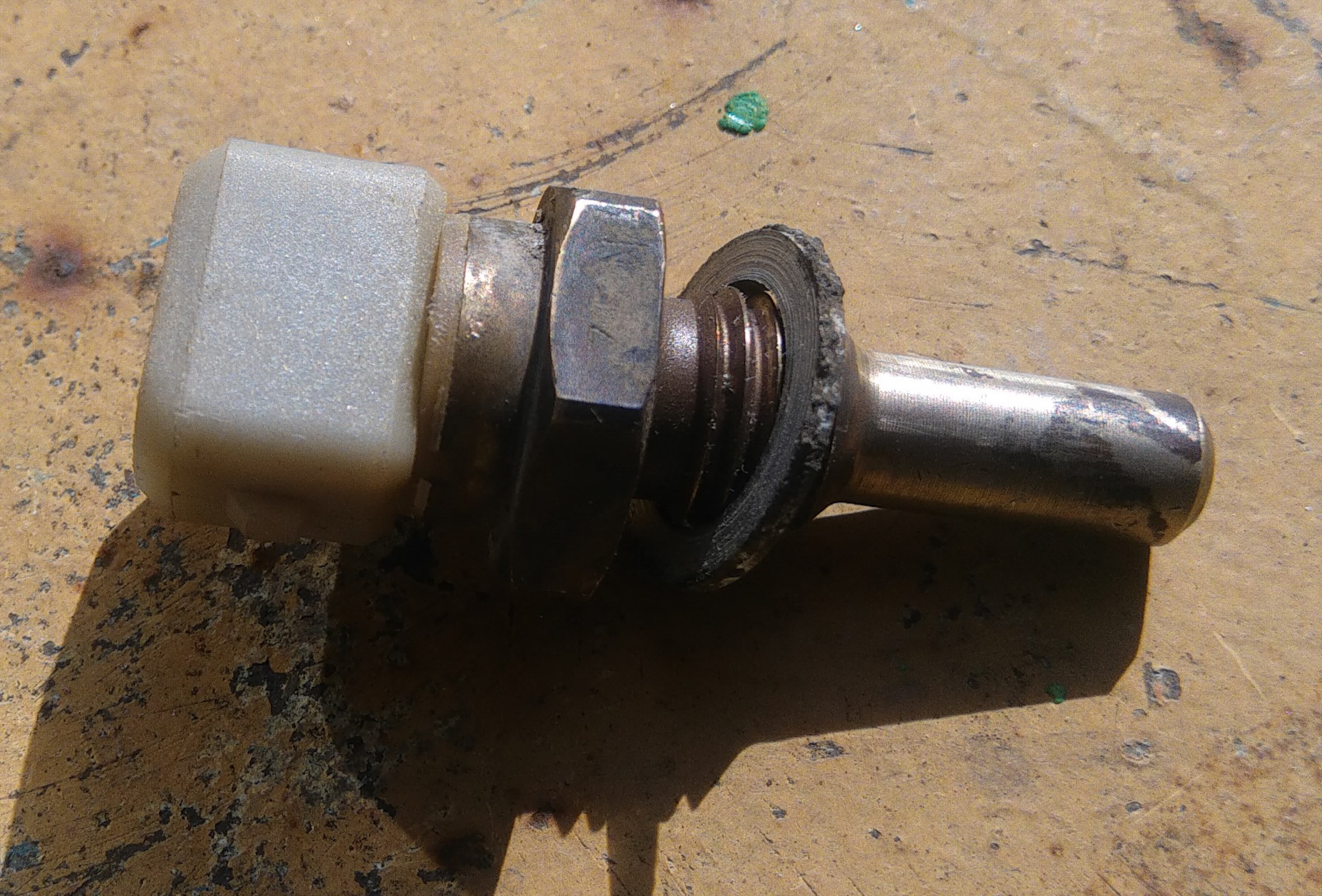

Машина после ночи заводится не с первого раза.
Затем в течение дня заводится нормально, пока не остынет двигатель.
Возможные причины.

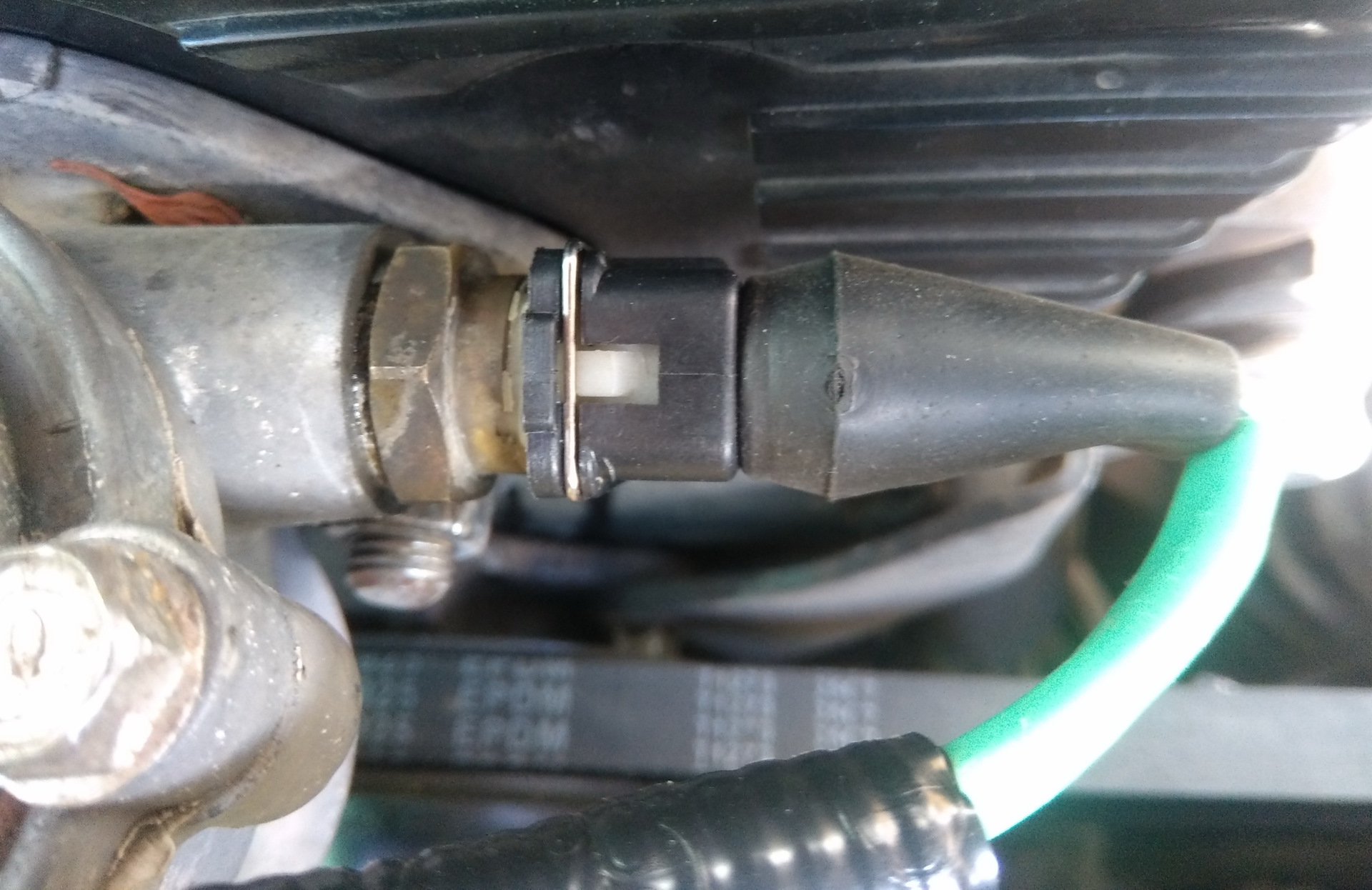

1. Неисправность датчика температуры охлаждающей жидкости.
Либо утрачена связь датчика и ЭБУ (переломлен провод возле разъёма к датчику).
Этот двухконтактный датчик отправляет информацию о температуре в ЭБУ.
Как это происходит с неисправным датчиком.
Двигатель запускается и сразу же глохнет.
Более-менее работает только с подгазовкой.
После прогрева эта проблема уходит.
Почему это может происходить? Датчик температуры ОЖ отправляет в контроллер неверные показания, что двигатель уже прогрет (до температуры 90+ градусов).
Для запуска холодного двигателя, как известно, нужно больше топлива, чем для горячего.
А так как ЭБУ «думает», что двигатель горячий, то и дает ему мало топлива.
От этого и плохой запуск на холодную.
