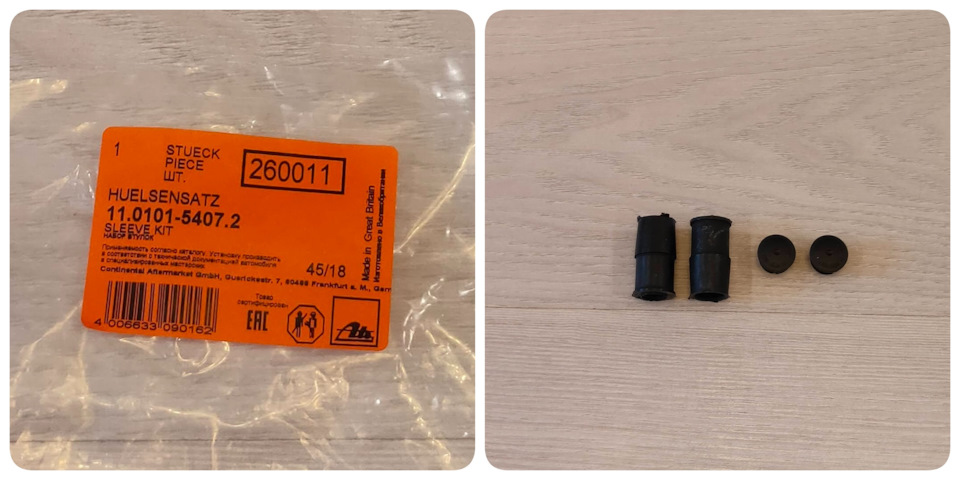

Резиновые втулки, направляющие штифты и пружины супорта — Ate:

11.0101-5407.2 — втулки супорта (Ate) --- 2 x 324р
11.8171-0008.1 — направляющие штифты (Ate) --- 4 x 191р
11.8116-0292.1 — пружины супорта (Ate) --- 2 x 231р
