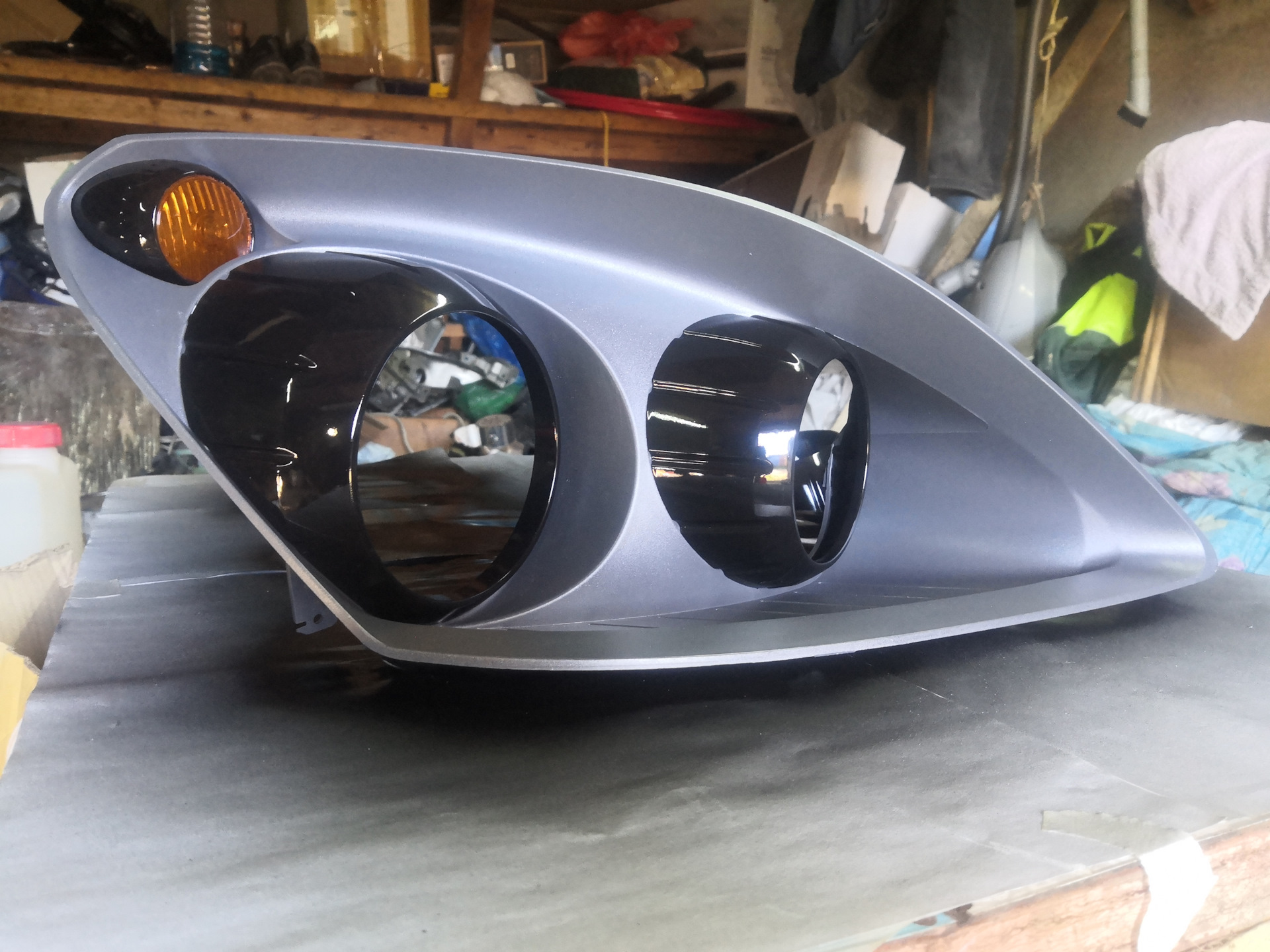

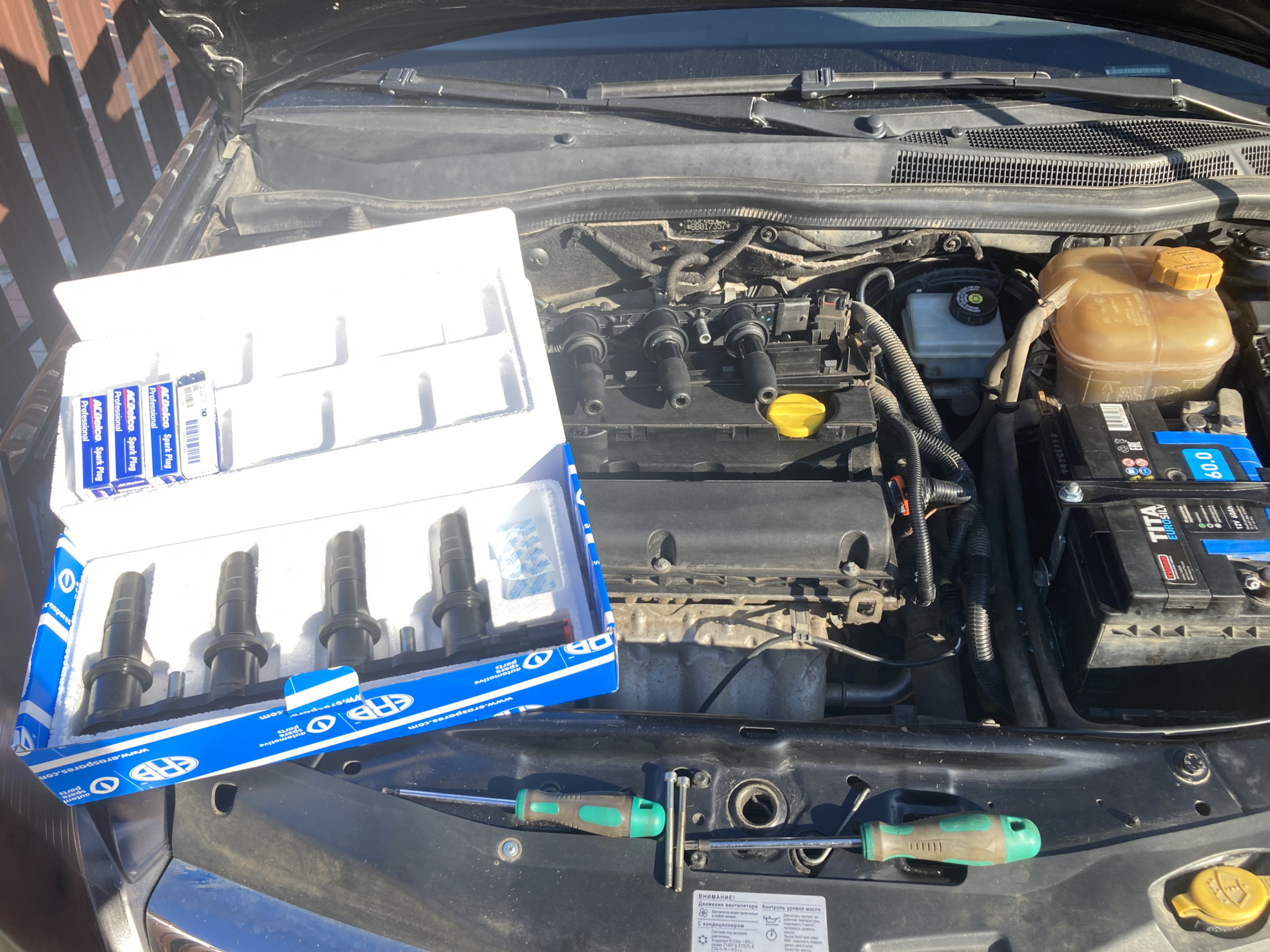

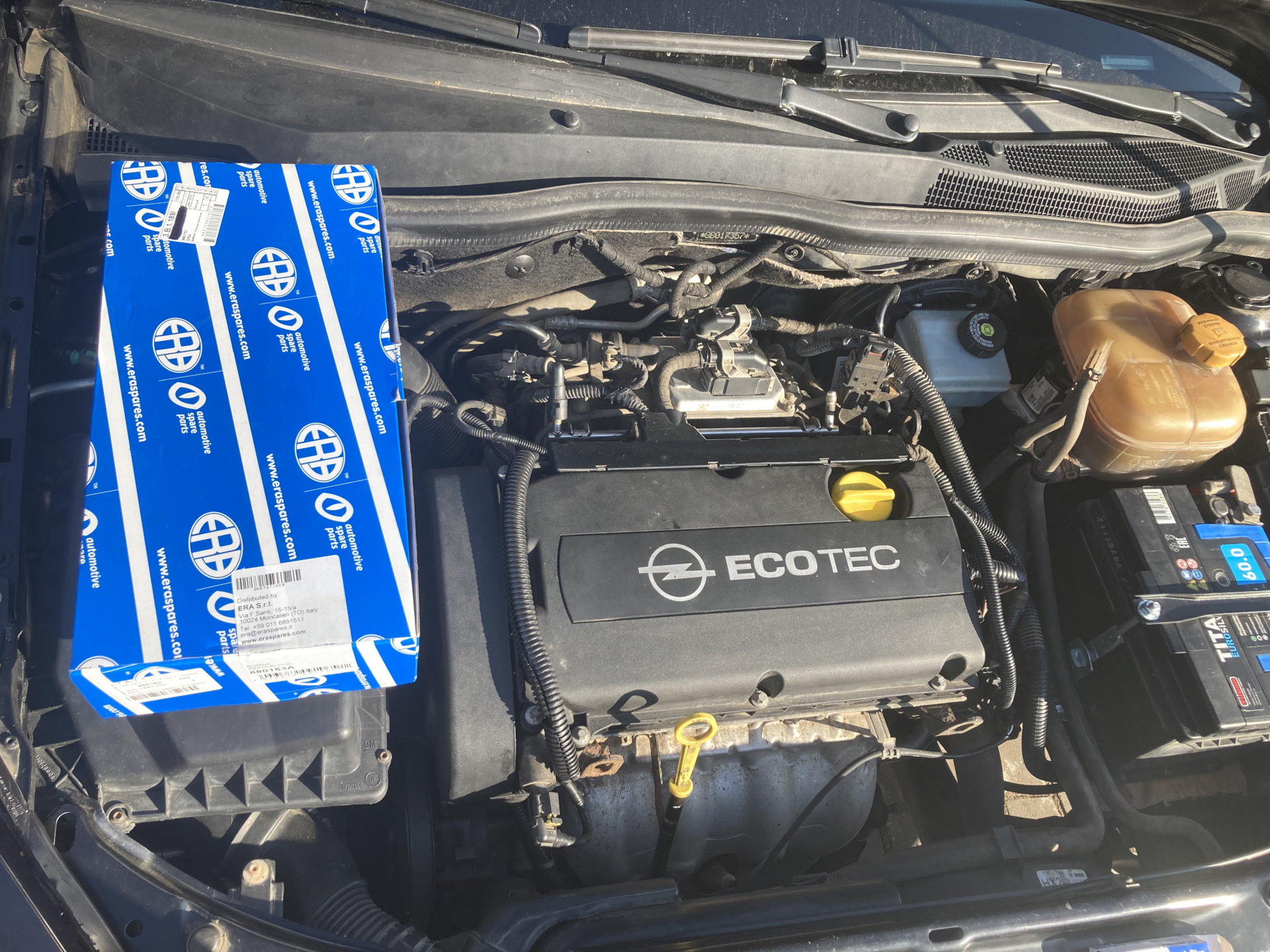

Заменил катушку и свечи. Катушка с пробоями и ремонт не помог ошибка оставалась, сразу поменял и свечи. Артикул свечей 19347364, катушка — ERA 880153. ПТФ поставил оригинал б/у, с новыми стёклами, губу от Каптивы, по фарам- отполировал и покрыл лаком, это временное решение и буду заказывать Новые фары по артикулам- 4421140lldem и 4421140rldem. Привёл в порядок аккумулятор и зарядил его.

И как по качеству фары дэпо?
Как оригинал, только немножко качество пластика похуже.
Колхоз с фарами

Я прочитал: "отполировал, покрыл лаком" — я так понимаю, черным лаком. Вижу на данный момент черные фары. На данный момент колхоз. Что мешало покрыть фары обычным лаком?

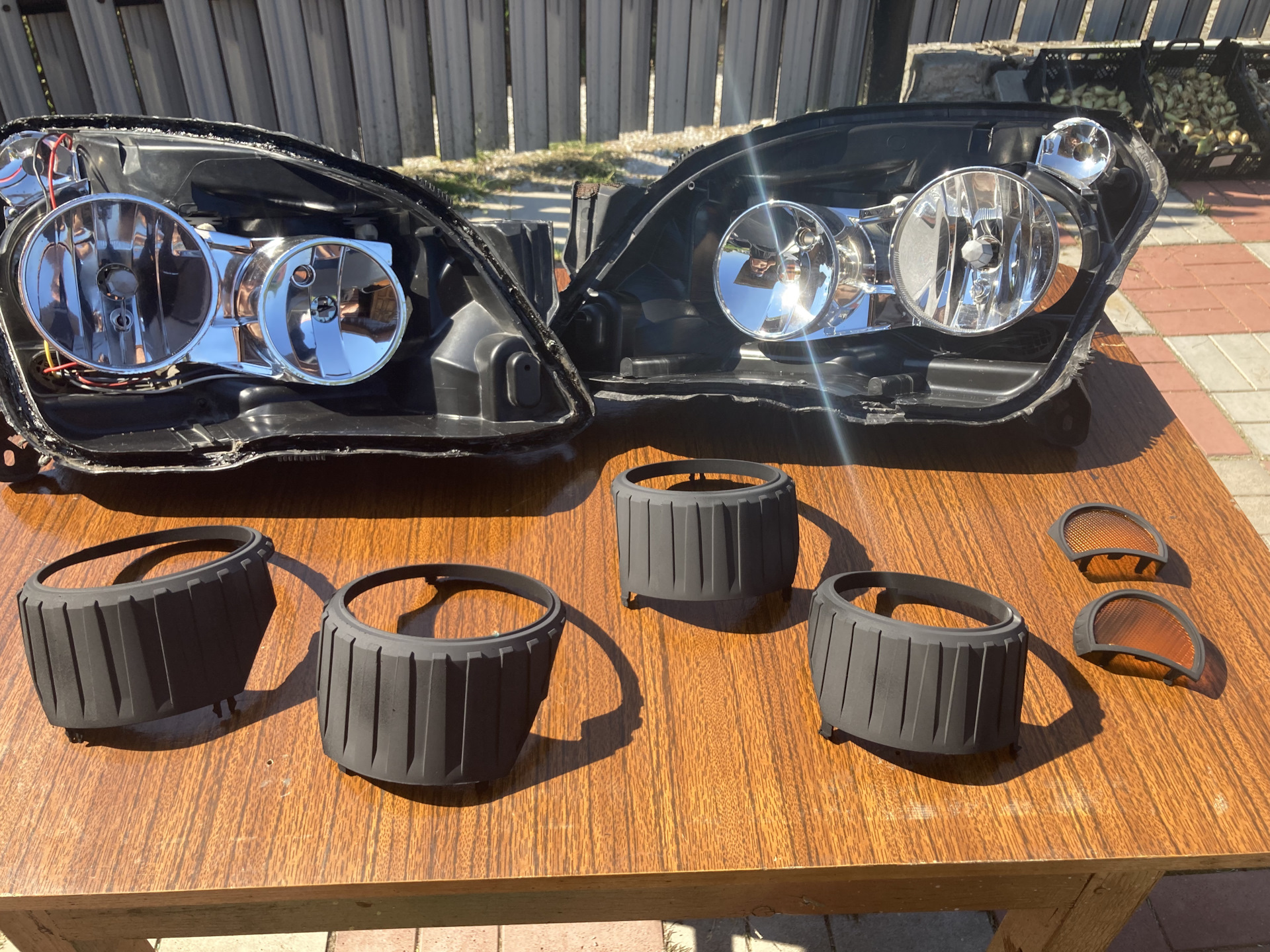

Стекла фар нормально снялись?
Они всегда снимаются через одно место если только фары depo, то тогда они нормально снимаются
Лучше и не скажешь! Всё так и было — деро снялась за три минуты с феном, оригинал за три часа и двумя фенами…
Орига примерно час без фена. Широкая отвертка, деревянная шепка 4-5мм и нож для подрезания полиуретанового герметика. Пока в работе, жду линзы.
Это точно оригинал? Какие-то отражатели подозрительные…
Там нет отражателей. Это просто очки с масками. Стекла отдельно в пленке. Корпус отдельно. Отражатели дальнего тоже в пакетики убрал.
