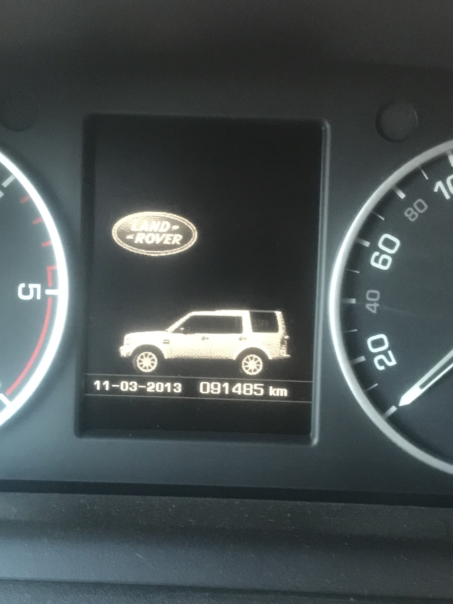

Вообщем пробежала машинка ровно 7500 тысяч. Пробежала на Алтай в горы и обратно. И решено менять масло. И будем менять каждые 7-8 тысяч. Масло как и у дилера кастрол 5w30. Следующая замена будет с топлевным фильтром.
При замене распилили масленный фильтр на предмет стружки. Стружки не обнаружено от слова совсем.

А машина у вас такая же как у дилера? В смысле новая? Есть интересная научная работа на тему компенсации износа двигателя посредством увеличением вязкости масла для увеличения срока эксплуатации двигателей машин коммерческих предприятий.
Не новая. Все что выехало с салона уже не новое. Тоесть нужно при пробеге в 90.000 переходить на масло 5W40?
При пробеге в 90000 надо замерить давление масла по методике, которая создана производителем для этого двигатели и исходя из этого выбирать масло, которое лить.
