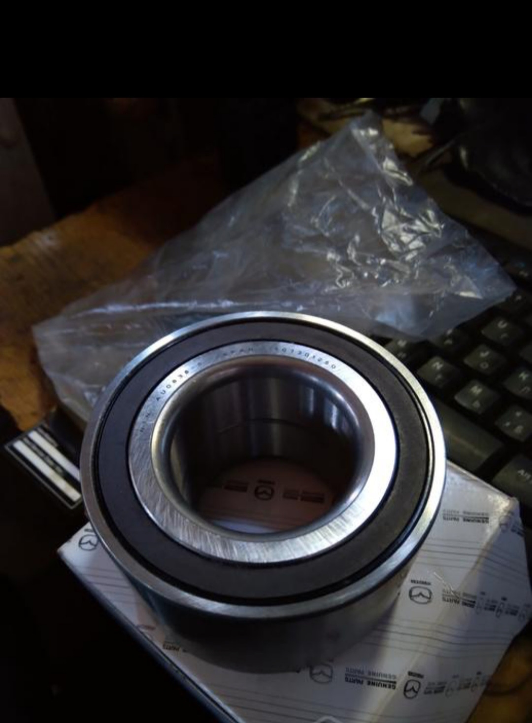

Есть ещё вариант.
А koyo почему нет.

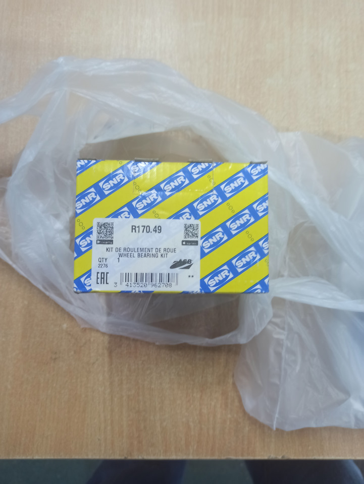

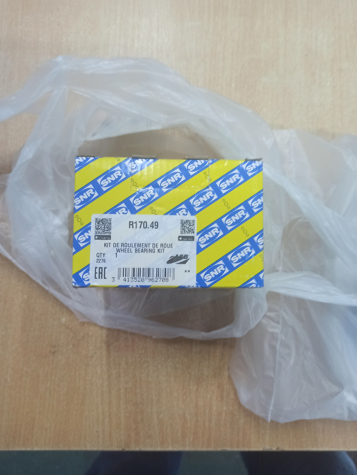

Ожидание 10-20 дней, возврат не возможен по причине поставки из-за рубежа.
Комментарий удалён
Сам не знаю. Такое фото упаковки менеджер прислал.
Комментарий удалён
Это как?

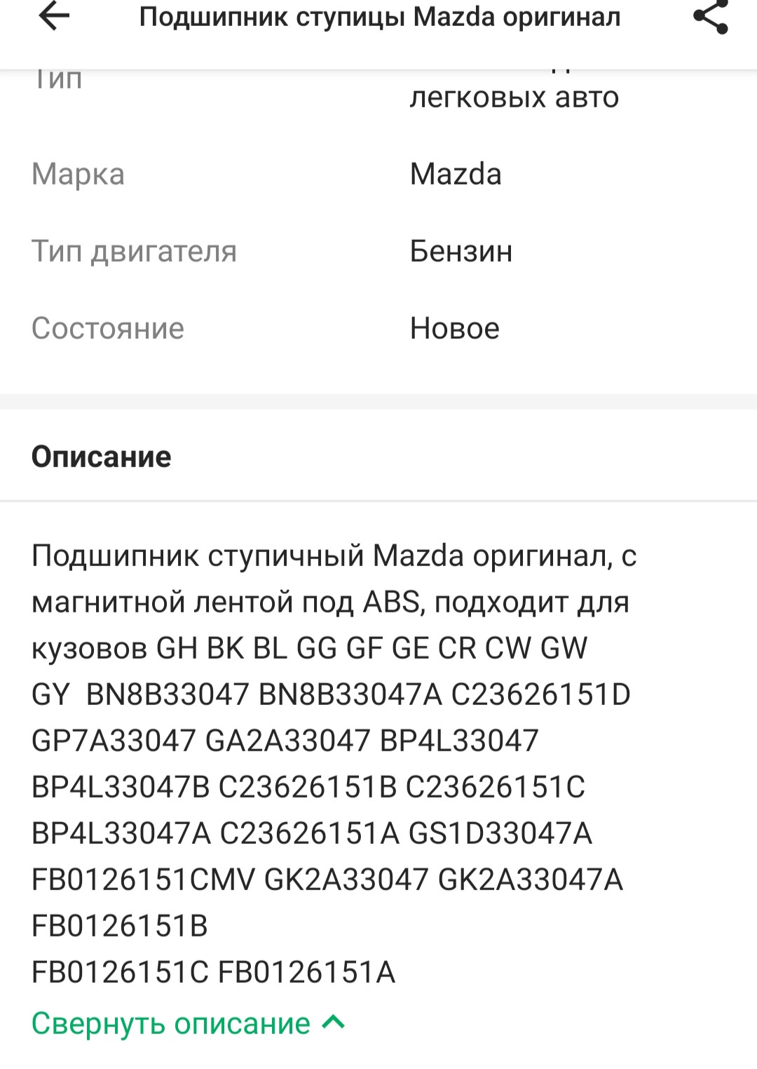

Вот такое фото упаковки менеджер скинул. Фото самого подшипника не смог скинуть. Теперь без "голограммы" идёт упаковка?или не рисковать лучше?

Читал Ваши посты, спасибо, очень поучительно, но дороговато получилось. В наличии только два вида с артикулами подшипники имеются у продавца. Вот и думаю, что лучше чуть проплатить и купить r170,49.
