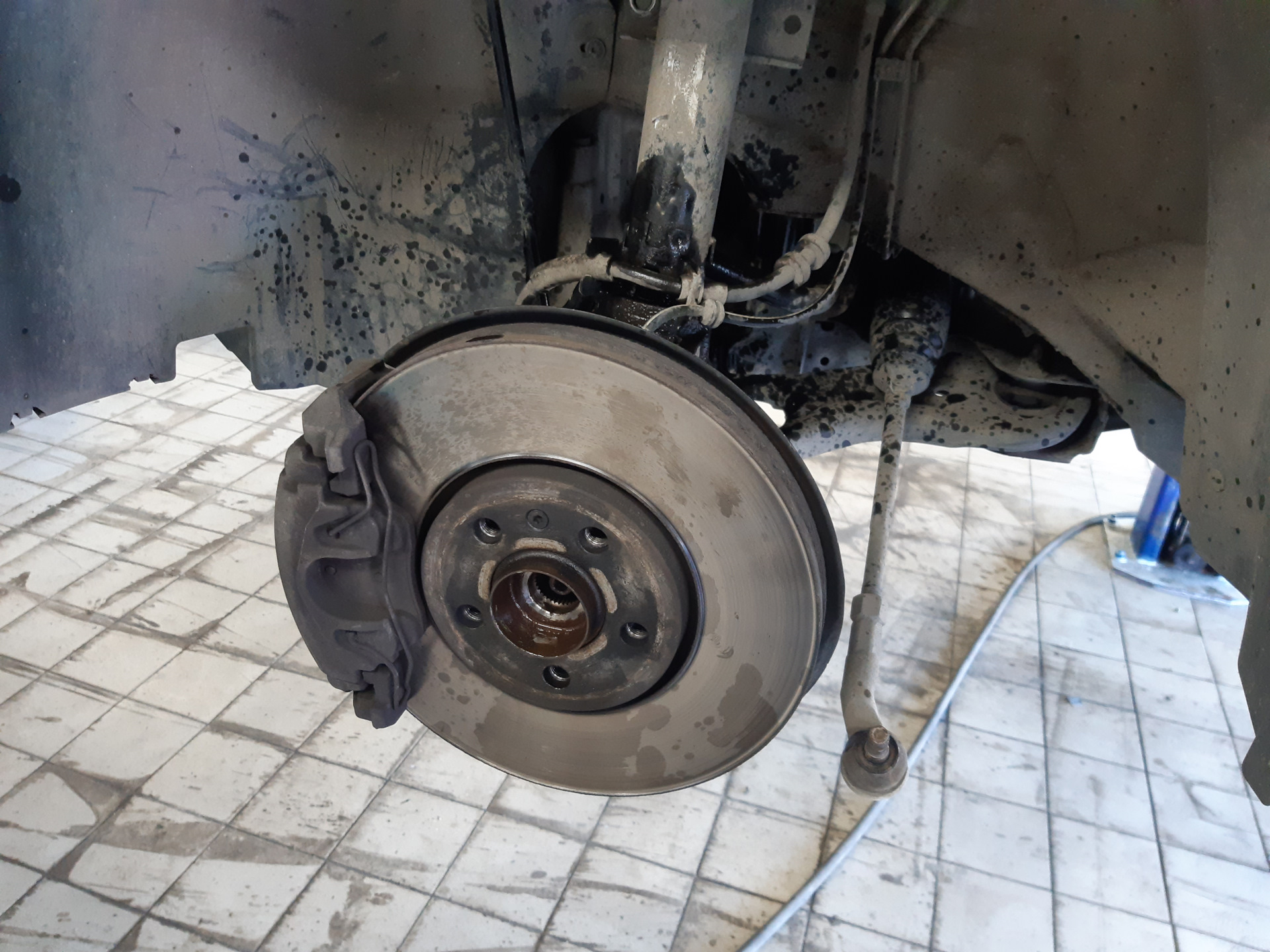

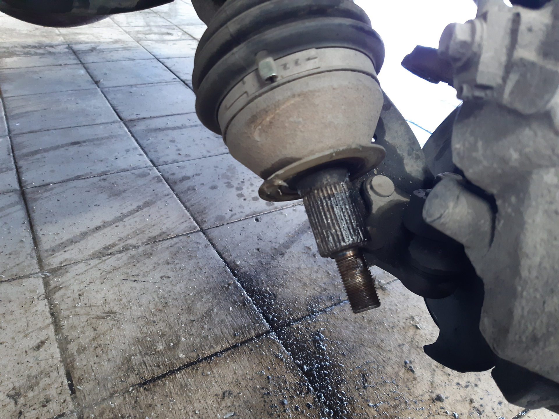

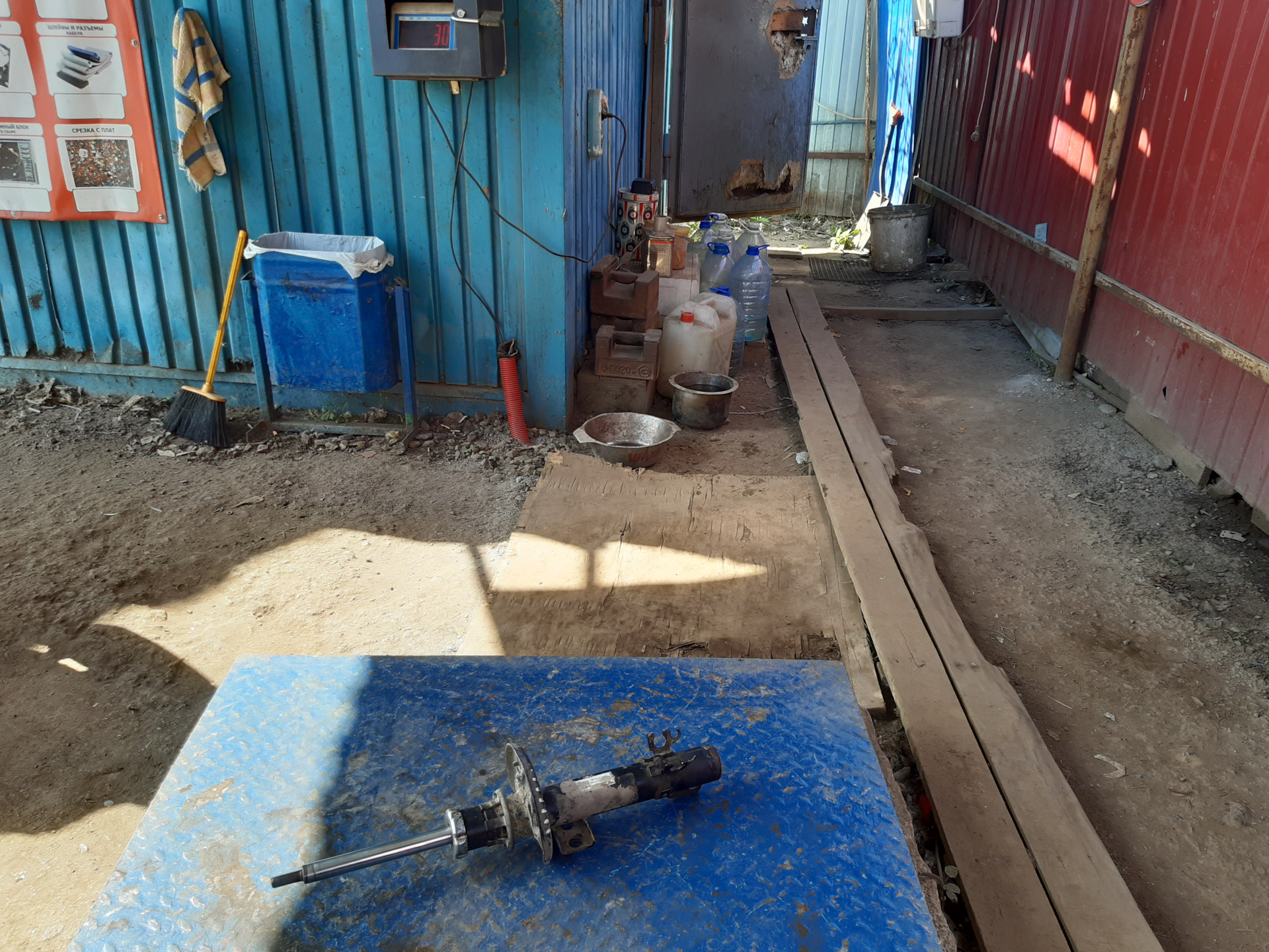

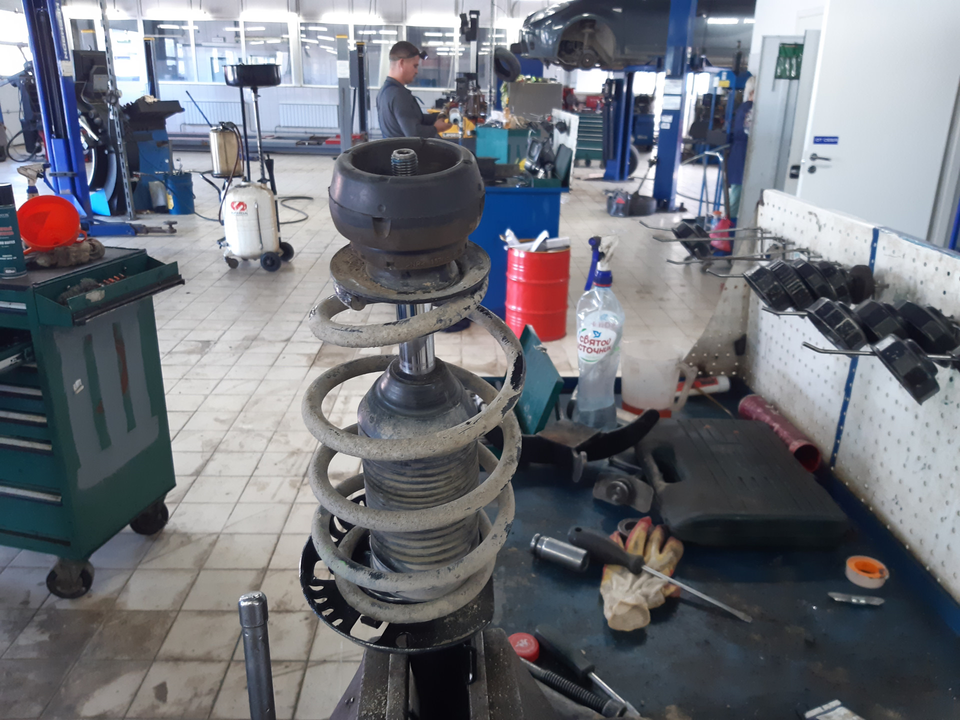

Ранее я уже менял правый передний амортизатор на KYB 339763, менял по причине течи и якобы стука (хотя стуком оказался залетевший под пружину камешек). Тогда мне написали кучу комментариев что лучше сменить и левый амортизатор. Я в ответ недоумевал — мол зачем, если он не течет? Однако вскоре понял почему лучше менять оба, если ставлю не точно такой же, а более упругий. Уже на одном амортизаторе заметил что машина перестала стучаться защитой обо все неровности если ехать даже на черепашьей скорости (т.е. не спуская машину с педали тормоза). Однако при уже человеческой скорости все равно касалась и прямо даже чувствовалось как машину слева качает больше чем справа. Короче было решено — взять еще одну Каябу.

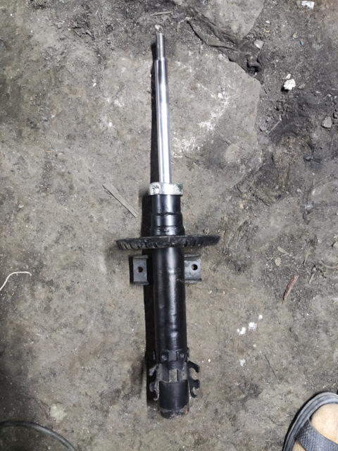

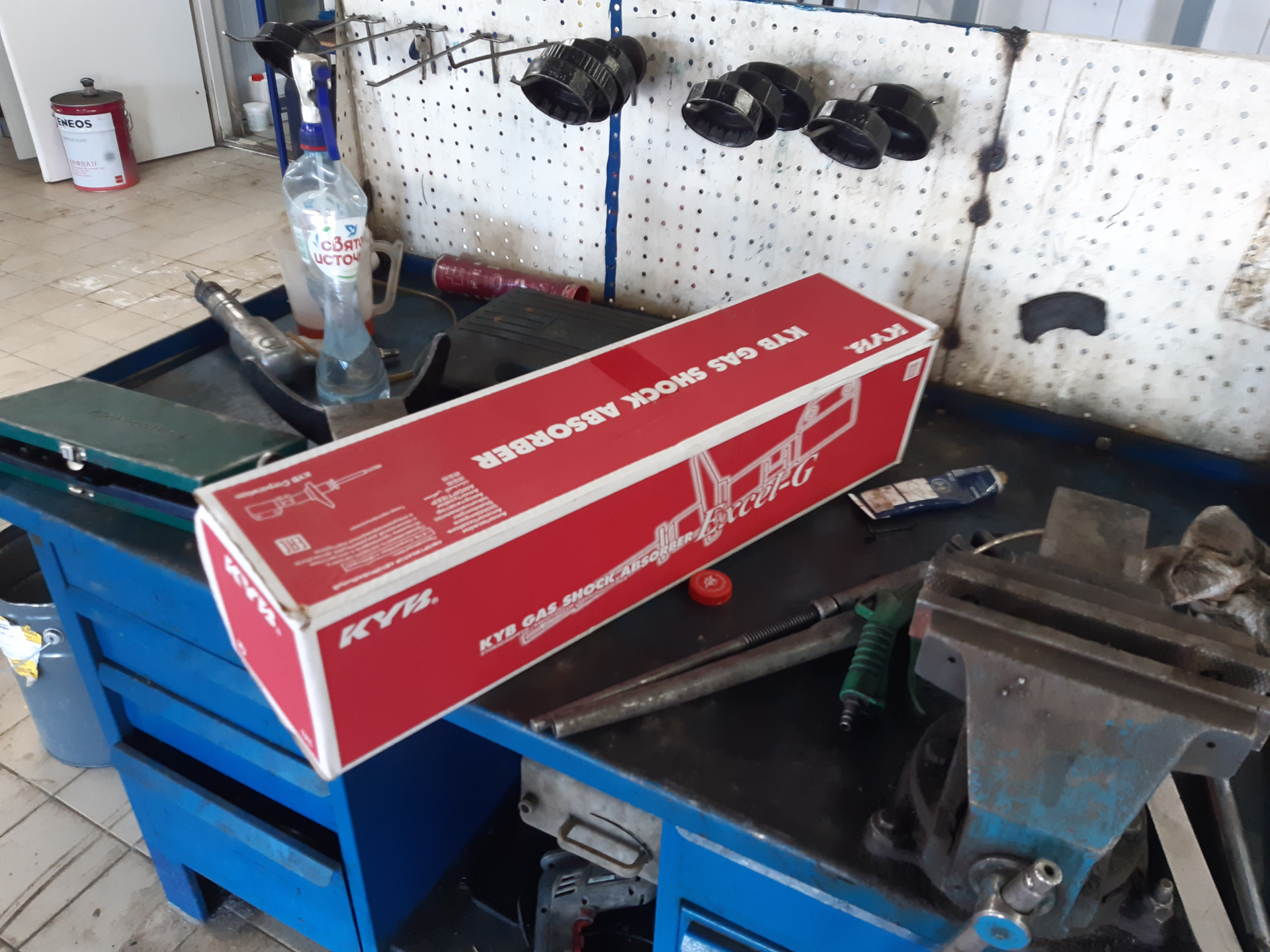

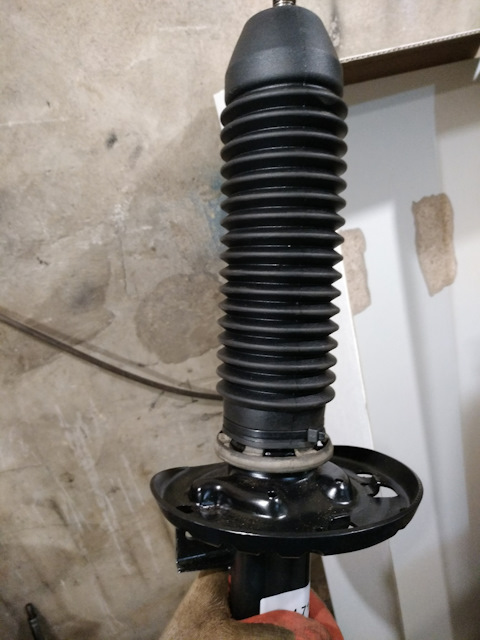

А вот здесь меня ждали сложности — не желая переплачивать, я заказал в той же Планете-Авто амортизатор, но он был какой-то неполноценный: в упаковке, где он сжат и самое главное он прожимался-таки руками, чего с первой Каябой не было. Решив, что это какая-то подделка, купил амортизатор в том же самом филиале Планеты-Авто, где взял и первый и за все ту же цену 6247р. Мне честно сказали что это у них последний, когда будут другие — непонятно. Но этот уже был в нормальной полноценной упаковке, где его сжимать не надо, и руками он уже не сдавливался. Но менять я его сразу не бросился — очень и очень сильно хотелось довершить эксперимент с пробегом и очень боялся что слева они полезут отключать батарею, после чего пробег обнулился бы. Но как только эксперимент был завершен — я уже занялся амортизатором.

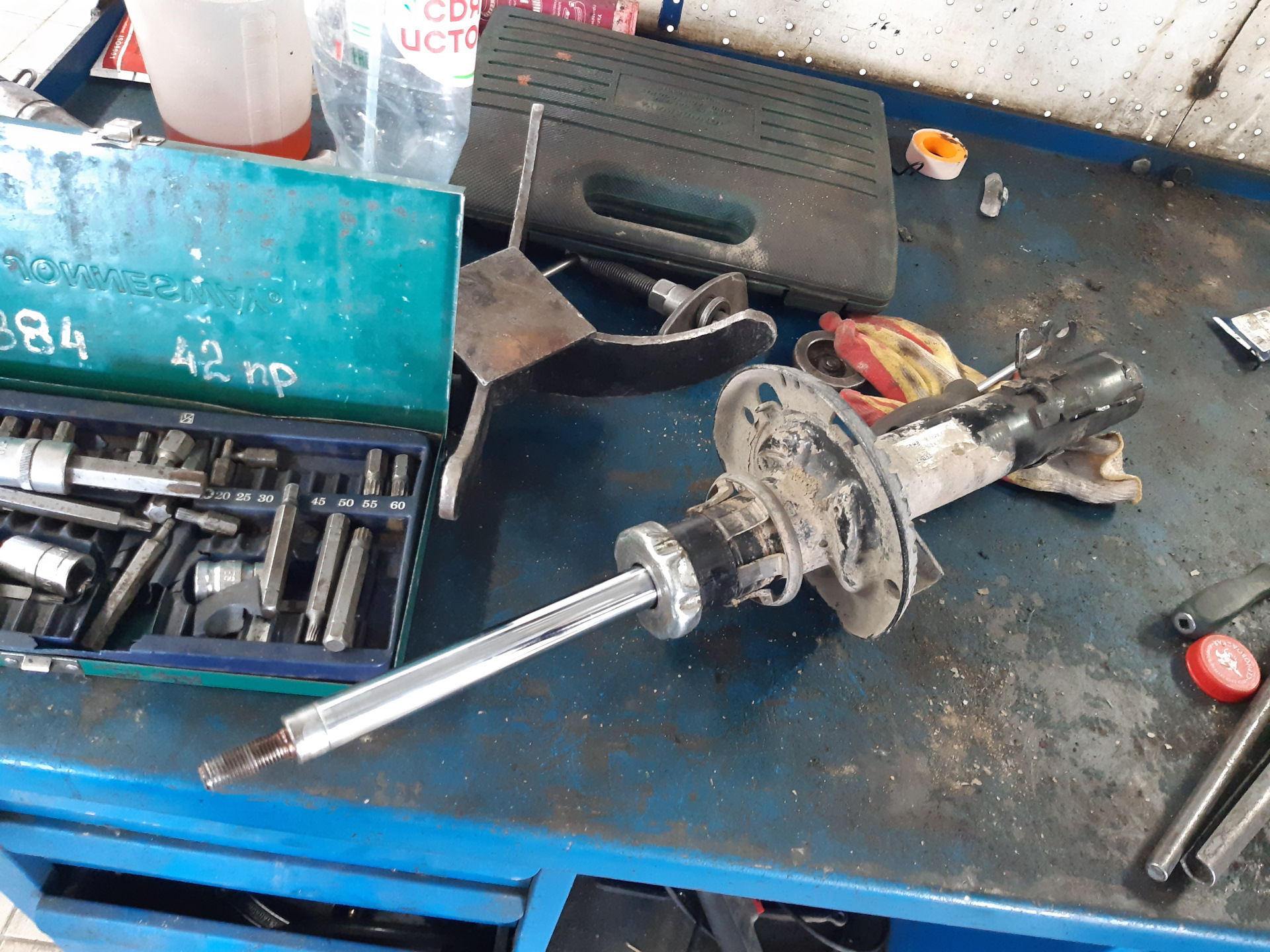

Поехал менять его все в тот же Римекс. Поменяли за те же скромные 1400 рублей. В процессе снятия я промазал шлицы ступицы литолом (и попросил мастера не стирать его оттуда). Как и в случае с правой ступицей, снялась ступица с усилием и снялась лишь благодаря вовремя поставленным ступичным колпачкам. Но чтобы в будущем эта ступица вообще сама выпрыгивала на руки, я смазал шлицы. А вот дальше, чтобы открутить верхнюю часть амортизатора, надо частично снять жабо. Но если справа его можно просто приподнять, то слева надо снимать поводок стеклоочистителя (и наоборот для праворульной версии). Вот это меганепродуманность помноженная на изначально слабые амортизаторы! Да еще и добавьте, что алюминий поводка хорошо крошится, прямо видно что его лишний раз лучше не снимать! Это прямо жирный минус Шкоде! Мало того что не предусмотрели технологические лючки, дак еще и сами по себе амортизаторы неживучие!

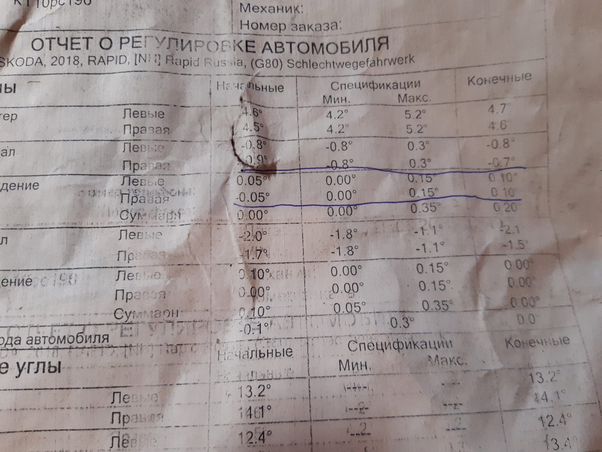

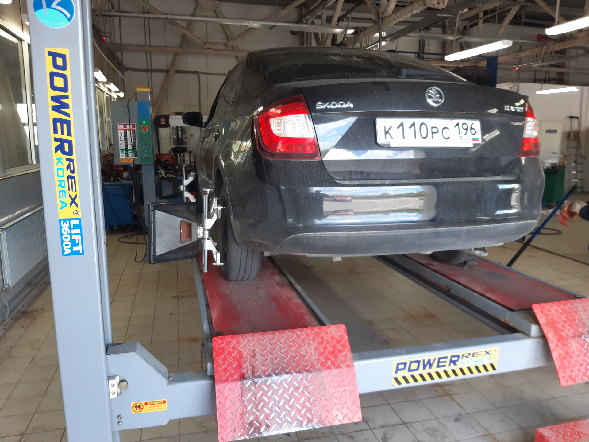

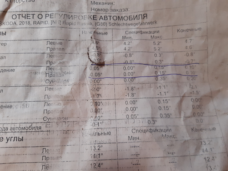

После замены амортизаторов заодно проверили сход-развал. Мастер сказал что вроде его как делать и не надо, но я настоял, так как последний раз его делал еще за 22 тысячи километров до того, его в любом случае хорошо бы проверить. И не зря настоял — нашлись небольшие отклонения, регулировка обошлась в 1000р. Когда я посмотрел старый амортизатор — он ожидаемо сдавливался руками, но тут же все-таки выходил назад. Старый амортизатор я сдал за 57 рублей по пути в пункт металлолома, вышла она на 3 кг. Больше на 17р получил, чем за правый)) Общая сумма за вычетом этих 57р вышла 8590р.
Ну а после работ машину стало не узнать! Там где она раньше ударялась, щас ни в какую не цепляется (разве что чисто по просвету), она стала упругая как мячик! На одном хотя еще могла цепляться. А с полуживыми амортизаторами — там какой бы просвет не был, все равно защитой касаться будет. Все-таки амортизаторы лучше парами менять! Еще заметил, что в крутых поворотах (например на клеверной развязке) больше не свистит колесо, хотя раньше свистело если на большой скорости ехать. Также ради эксперимента решил стоящую машину покачать… и понял что так полуживой амортизатор не диагностируется! Разве что полное отсутствие амортизатора еще можно таким образом заметить))) Машина, стоящая на месте, не раскачивается, не продавливается, все же пружины великая сила! При этом в реальных условиях "непродавливаемый" амортизатор вообще не работал!

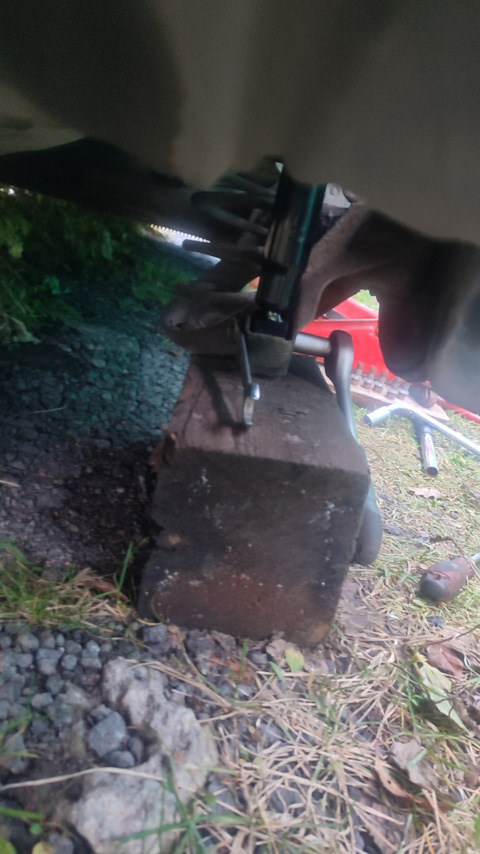

Как заменить шаровую без съёмника . Снять шаровую без спец инструмента на любом авто
на видео рулевой наконечник, это раз. Второе — чем так извращаться с бутылочным домкратом и молотком, проще взять съемник. К тому же не у всех есть именно бутылочный домкрат (у меня подкатной)

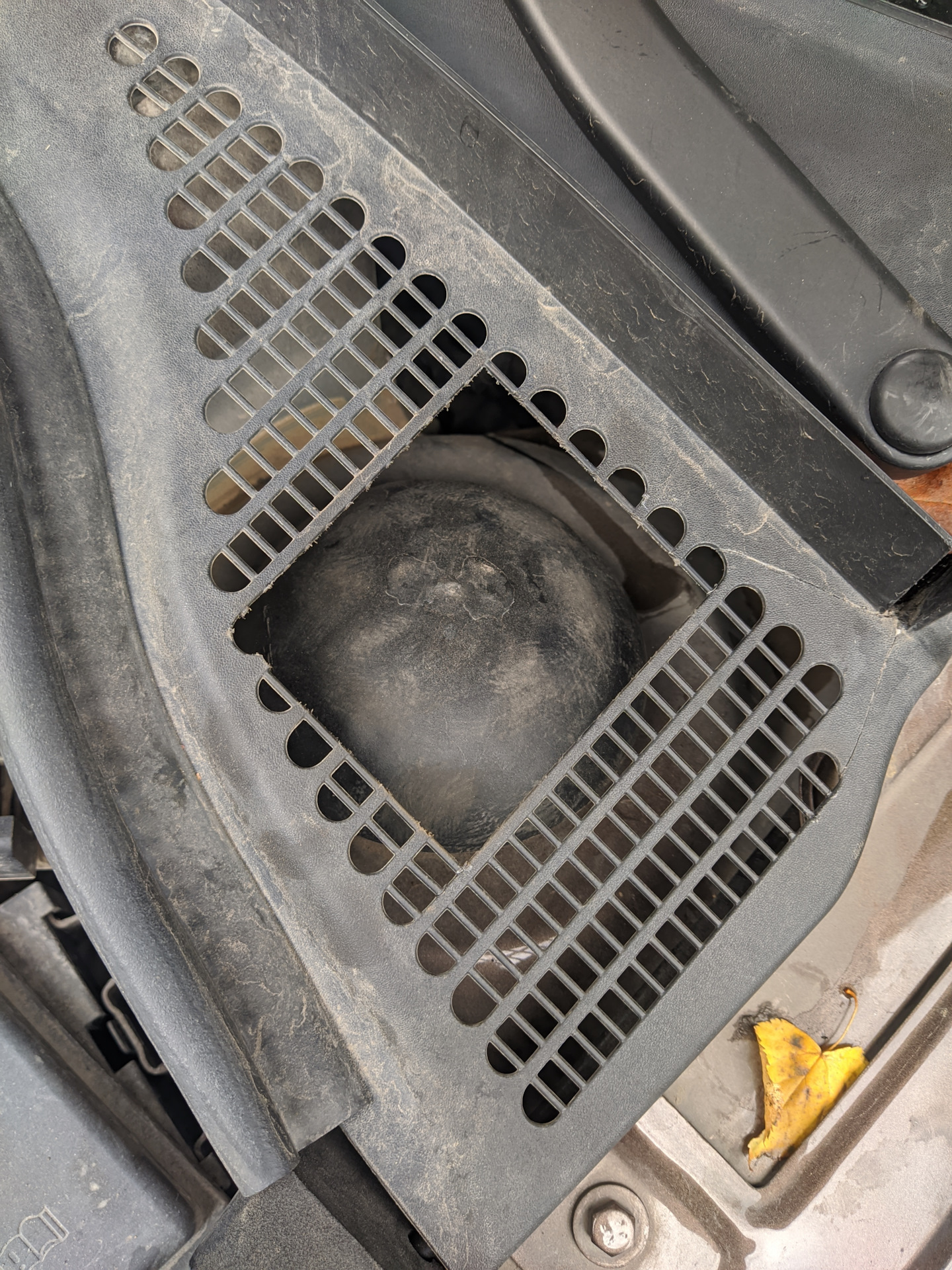

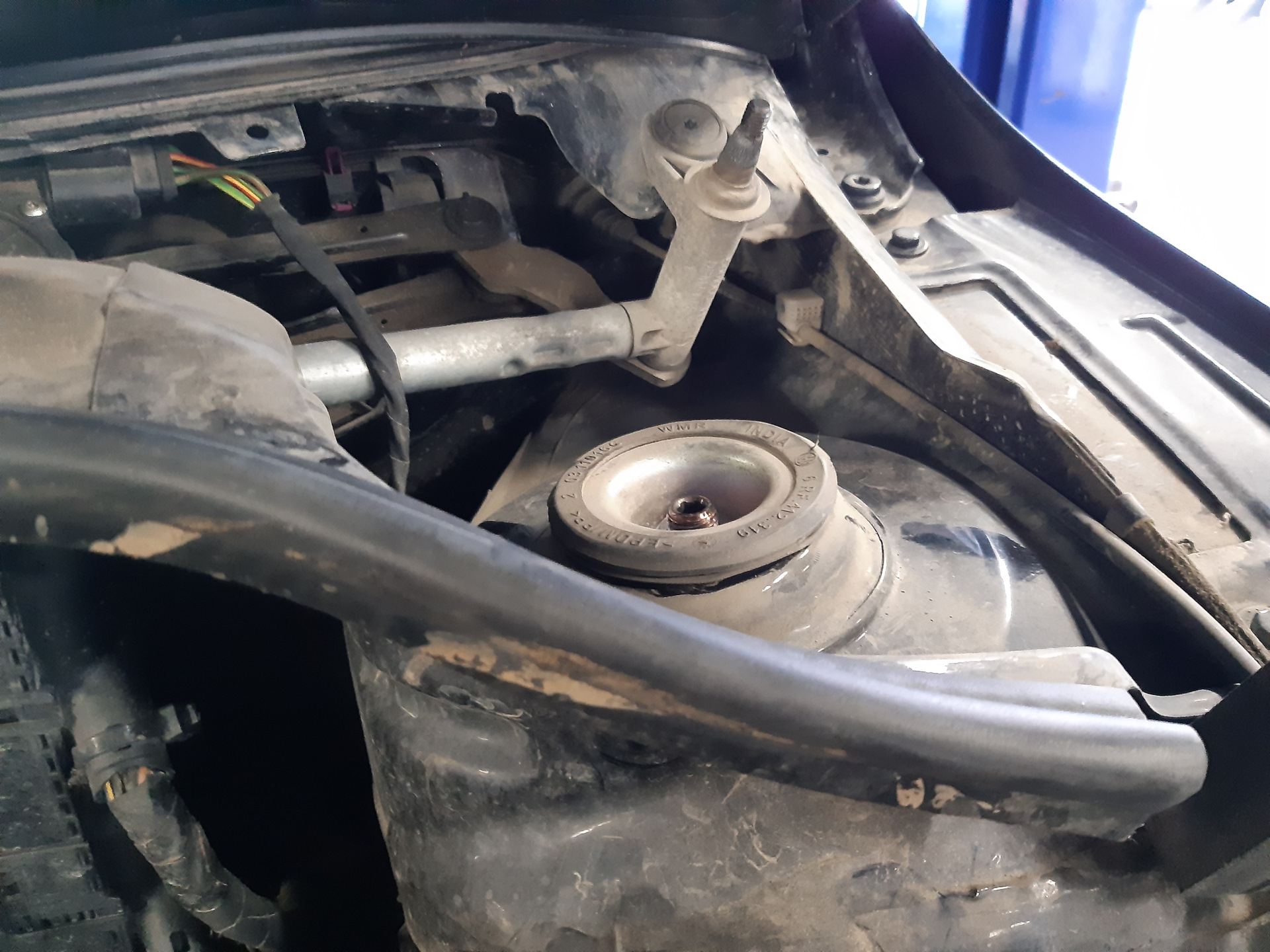

По поводу неудобства снятия левого аморта. Я себе таки выпилил в решетке жабо технологическое отверстие. Потом придумаю крепёж и если что буду доставать для удобства снятия стоек.
Менял стойку-просто жабо сбоку приподнял-места хватает открутить гайку, зачем выпиливать?
Подлезть можно, не удобно. Я один фиг надломил жабо по осени на холодах, когда откручивал, ключ соскочил. Вот и вырезал окошко, с ним удобнее. Можно убирать и доступ лучше

справа хватает, а слева никак — дворник мешается (и наоборот на праворульной версии)

а фотки этого технологического отверстия можно показать?
Я пока не доделал. Надо думать крепежь вырезанного фрагмента. Мысли есть, думаю над реализацией) там же сетка, вырезаешь квадрат в сетке и готово. Потом этот квадрат закрепить на саморезы, хомуты… И снимать при необходимости.
а чем его просверлил и какое оно в размере?
Над креплением стойки жабо с сеткой. Просто часть сетки выпиливаешь и все, в форме прямоугольника или квадрата. Потом этот квадрат выпиленный обратно крепишь на приспособления и все, при необходимости снимаешь)
квадрат каких размеров?
Достаточных, чтобы подлезть с ключом и чтоб руками можно было достать.))
то есть примерно 5х5 см?
Примерно. У меня все равно надо было пилить для ремонта остальной части) вечером если надо скину
скинь, очень интересно!
Пока вырезанную часть не закрепил. Самое быстрое это хомуты маленькие.
а колпачок как снимаешь?
Какой? Если который сверху. Приподнимаешь жабо и снизу и сверху есть доступ. Вырез сверху дает хороший доступ для головки и шестигранника для гайки
получается все равно жабо надо трогать, отгибать) а вот кстати у весты все по уму, есть заглушки
Дак там отгибать то немного. С окошком один фиг удобнее. Теоретически и практически выпилить можно больше и посадить на резиновый стыковочный профиль, если конечно такие есть)
