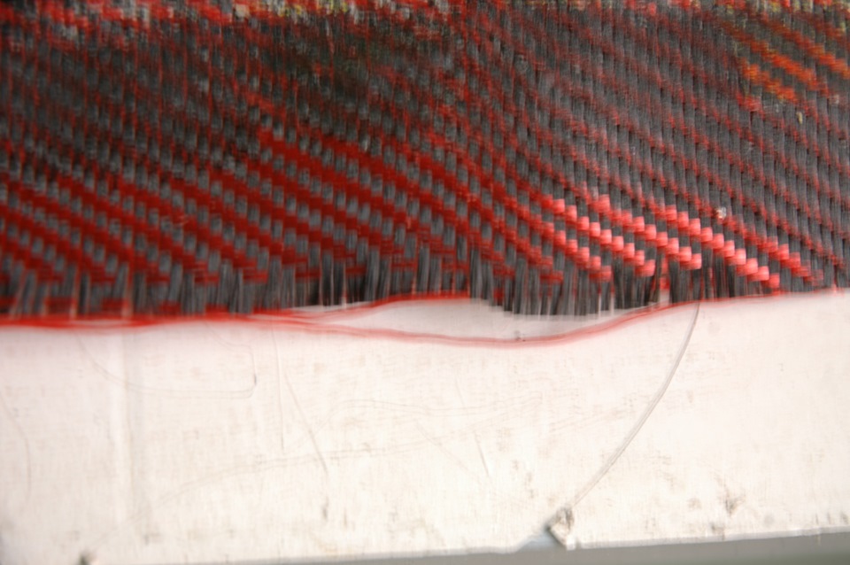

хотел выложить фото готовых деталюшек от FourtyDen, но что-то пошло не так…
Как оказалось, "цветной карбон" оказался сугубо декоративным, не позволяющим из него изготавливать детали методом вакуумной формовки, печаль конечно, но ничего не поделаешь. Краска говно, при взаимодействии с эпоксидной смолой и "отжимом" люто плывет :(
Поэтому процесс запущен заново, уже из обычного угольного материала.
Можно конечно сделать ламинацию, но не хочу, конструктив лучше "встает" на место и не требует доработки деталей напильником, красота требует жертв.

Жалко кусок карбоновой ткани(
Ну а когда ещё Вебасто инсталировать как не в разгар весны)))
она (цветная ткань) оказалась говном, к сожалению. Ну а зимой попа в тепле была, в турике есть бебаста, точнее эбер.
А я решил, что это хоть раз карбон))
это даже не карбон, как оказалось. Просто плетеный крашеный нейлон, карбон не горит, а эта пылает.
Печаль.
Надеюсь планки в красном я всё же увижу, сам ведь тоже хочу так)
У Дениса материала вагон. Я не хочу ламинацию, поэтому красного не будет ( если ламинация тебе не помеха то я не вижу проблем)
