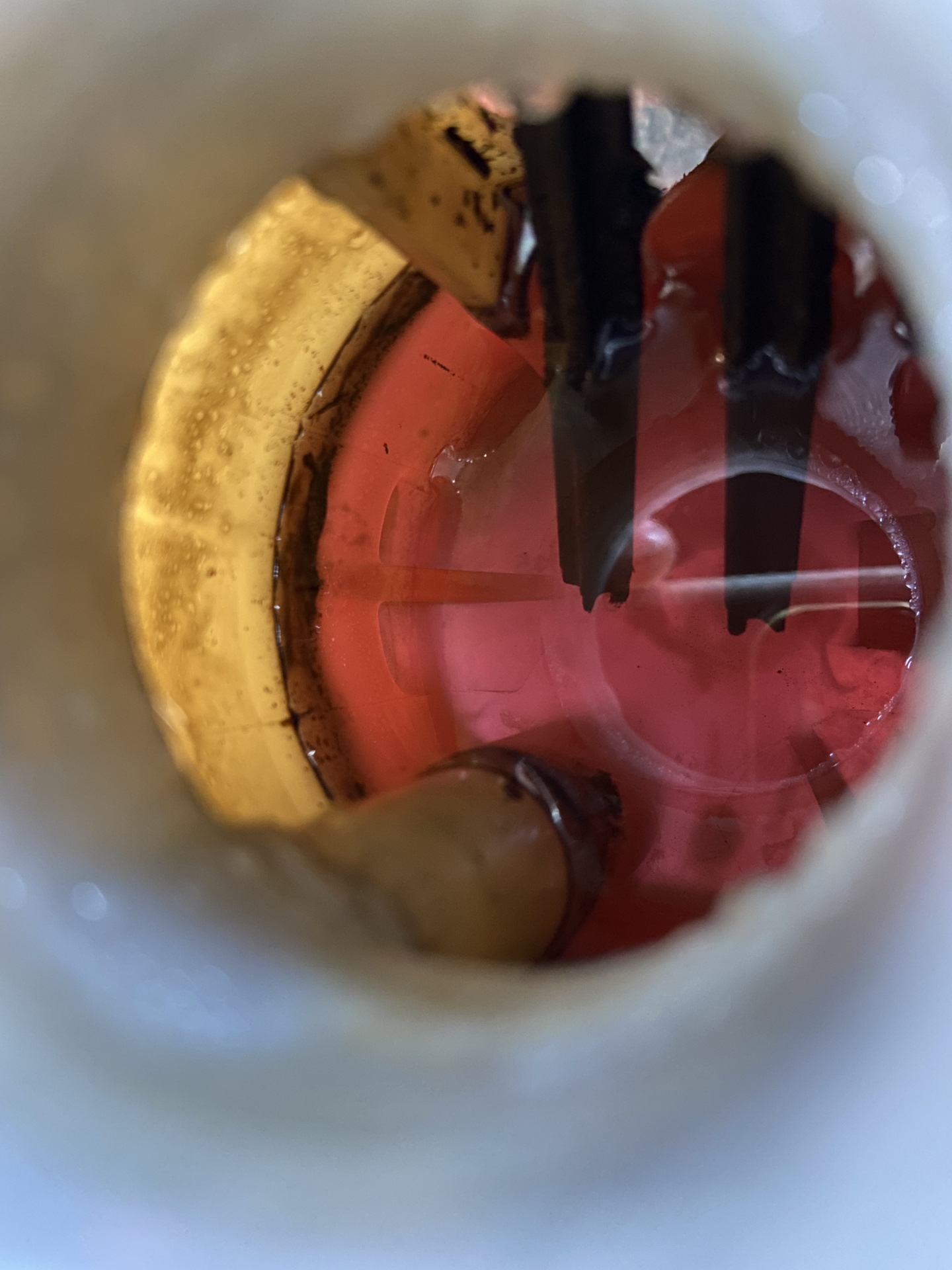

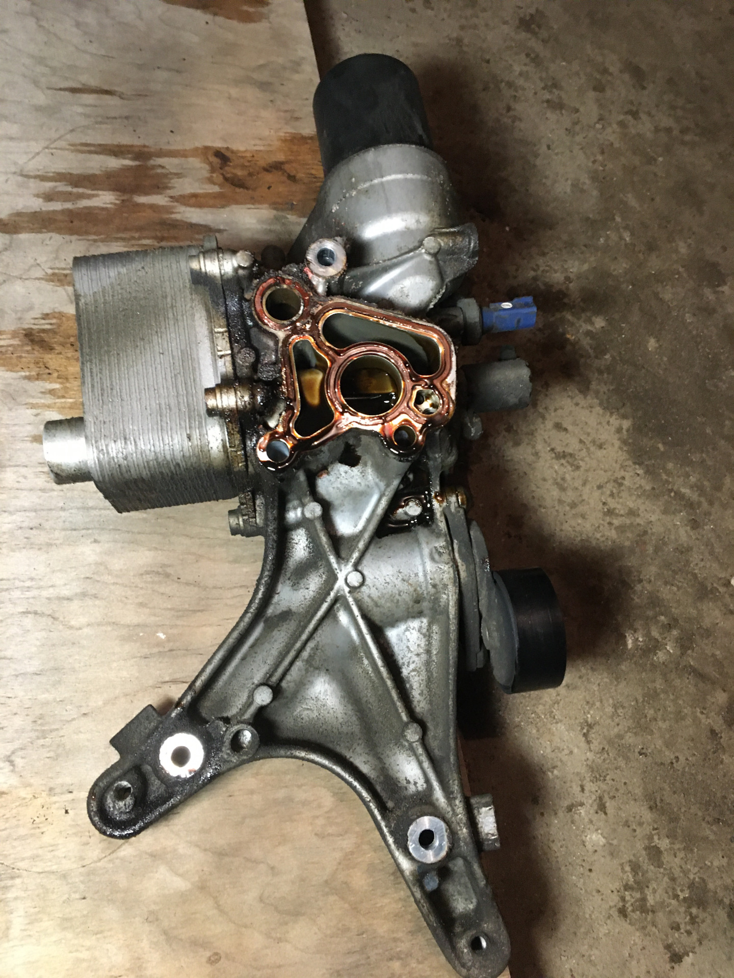

разобрались с осадком? у меня такойже выпал
Да, заменил прокладки на теплообменнике и осадок ушёл.
Промыл систему охлаждения и залил новый антифриз.

Заливал мягкую промывку Моторесурс. 2-3 тыс км нужно с ней проехать. Потом ставил фильтр на антифриз. он дособирал оставшуюся грязь после промывки. есть в бж.

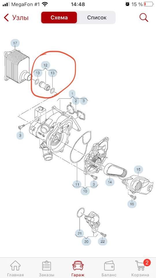

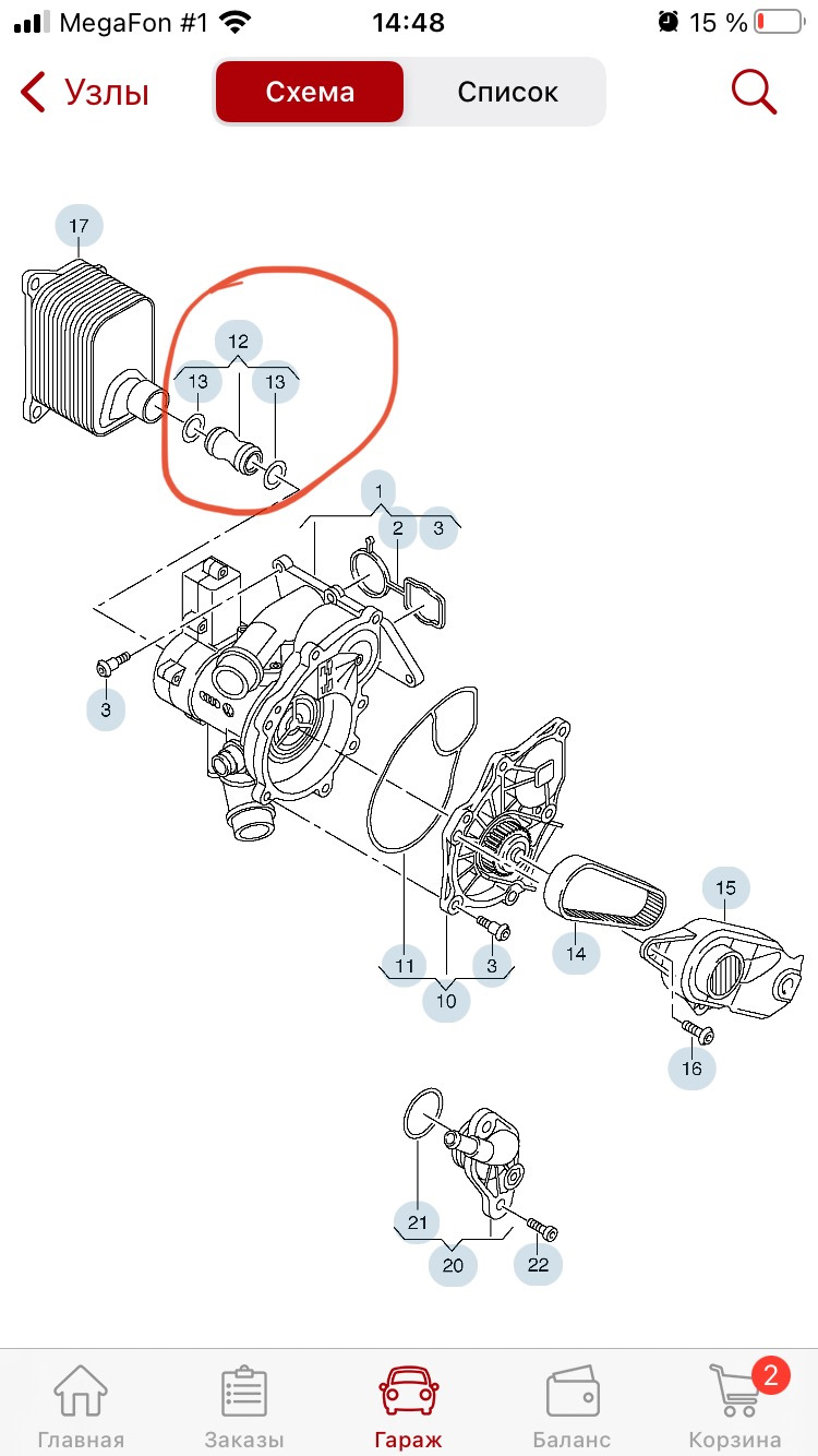

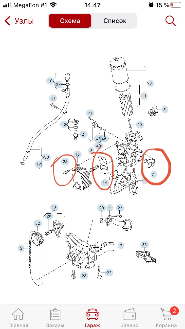

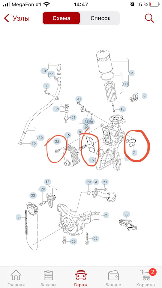

Самое время переуплотнить кронштейн теплообменника.
Вот вот вот, тоже уже прокладки купил, а теплообменник меняли? Какой пробег был?
Не, с ним ничего не происходит в 99% только промыть и всё, меняются все прокладки и болты на обменнике одноразовые и трубка от обменника до термостата.
Хотя есть кто и все подряд там меняет, но каждый сам решает🤷🏻♂️
За трубку спасибо, теперь надо искать что за трубка))))
Это трубка с колечками в сборе идёт
Можно номерки, пожалуйста если они есть в этой программе?
www.drive2.ru/l/606925746681703545/
Посмотри по моему журналу, я там номера писал, но лучше перепроверь при заказе, может новые ревизии и тп

Это то что можно поменять самый минимум
А что это за программка такая?
Автодок, она приложухой в телефон, там разовая регистрация и все, удобно на самом деле
