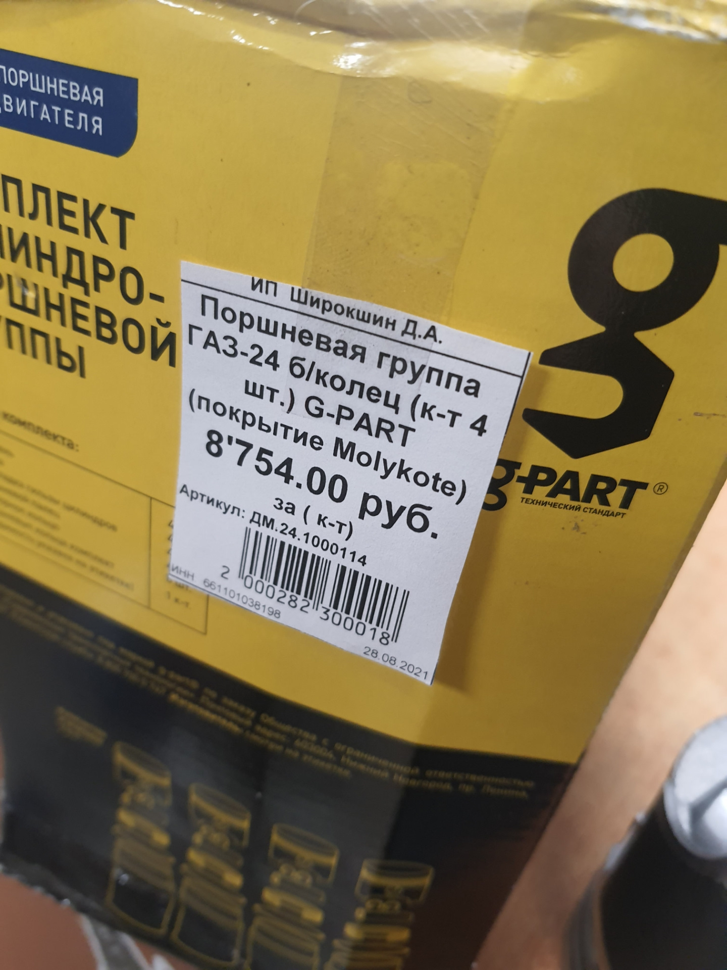

*После этого пал выбор на цпг в интернете нахваливали костромскую, в магазинах её не оказалось, взял другую, установил гильзы с тонким слоем герметика, проверил зазор в поршневых кольцах, чтобы все было идеально, проверил как сидят пальцы в втулке Шатуна, с лёгким натягом как сам доктор прописал, подогнал по весу до грамма поршневую и собрал все на свои места. С блоком впринципе все остались мелочи, установка сальника, передней крышки, маслонасоса, поддона, шкива ну в общем мелочи
