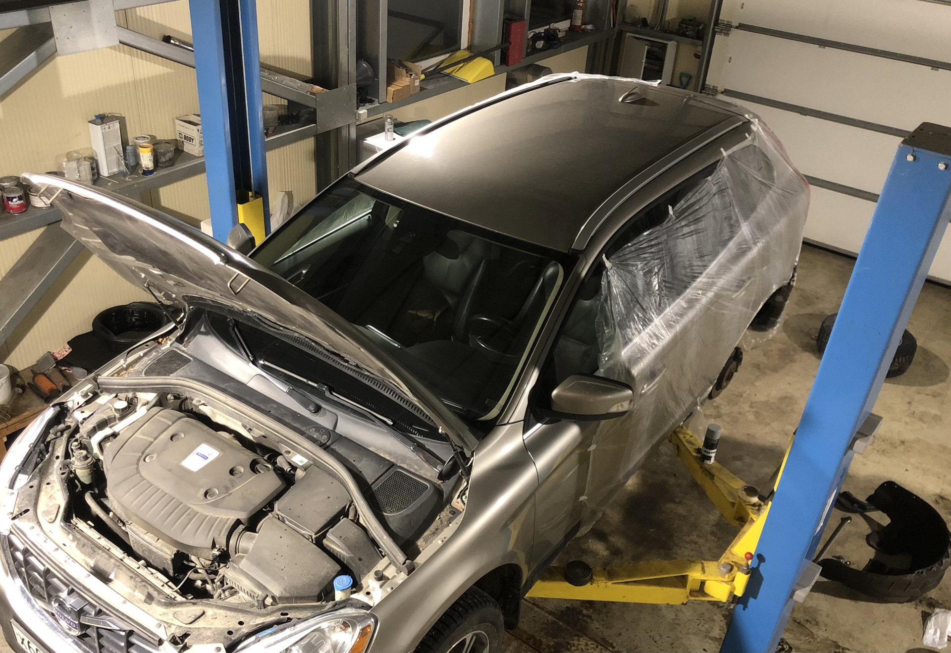

пока на xc60 катаюсь. маслице поменял, сальник привода и по мелочи, а 70-ку убрал пока
Що такэ? Крышу меняете?!
почему крышу?)
Что то обвлеено странно, я интересуюсь ))
арки обрабатывал, что б на кузов не летело говно заклеил, 5 минут работы и 100 р за пленку и все чисто вокруг.
Как 5 минут? Там же надо подкрылки снять, а то еще и локеры, все отмыть, высушить, обработать, высушить, собрать в обратном порядке. Это как можно за 5 минут сделать?
обклеить пленкой 5 минут я имел ввиду. а так да, сегодня вечером после работы собирать буду, ну там быстро
