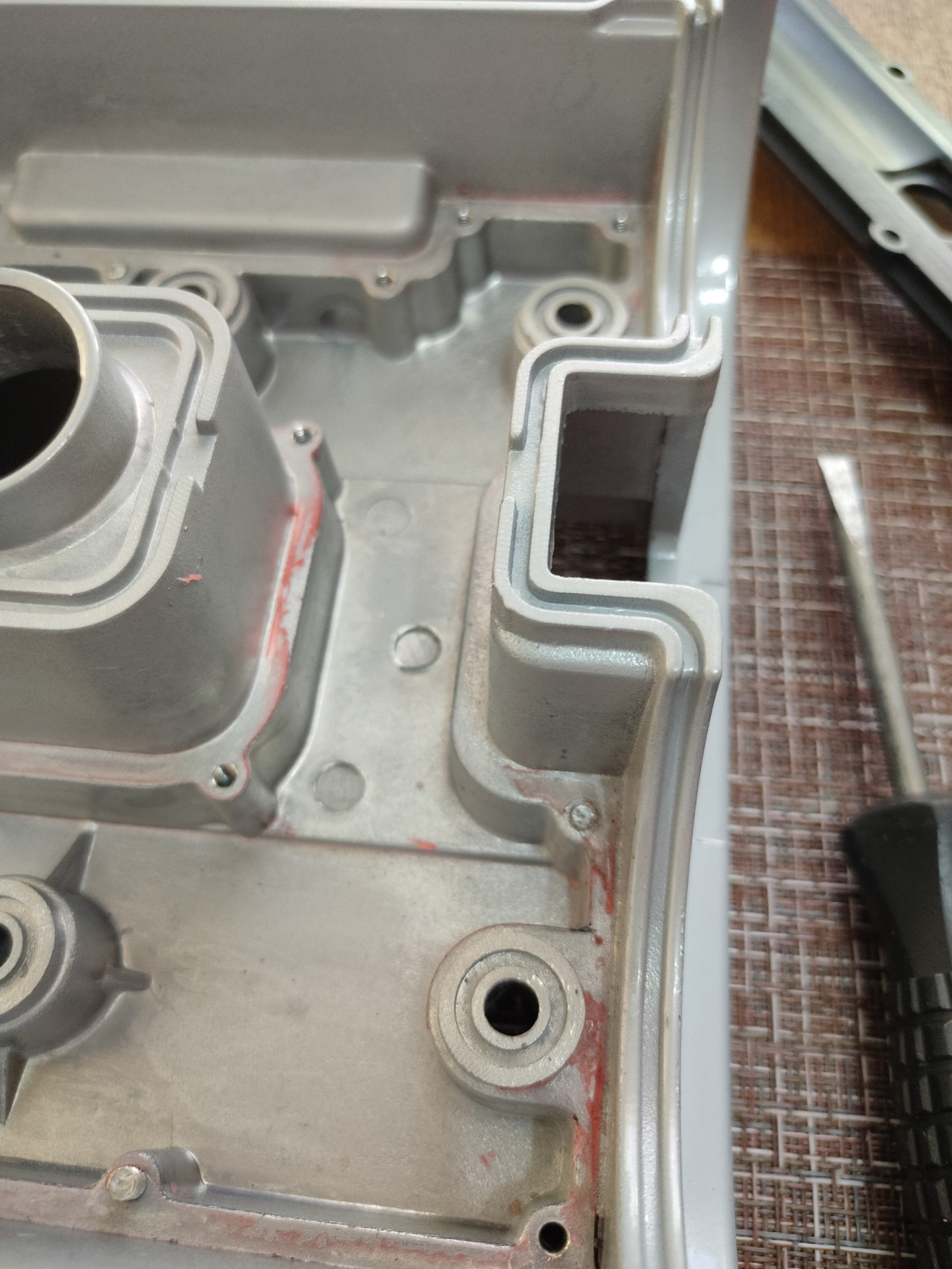

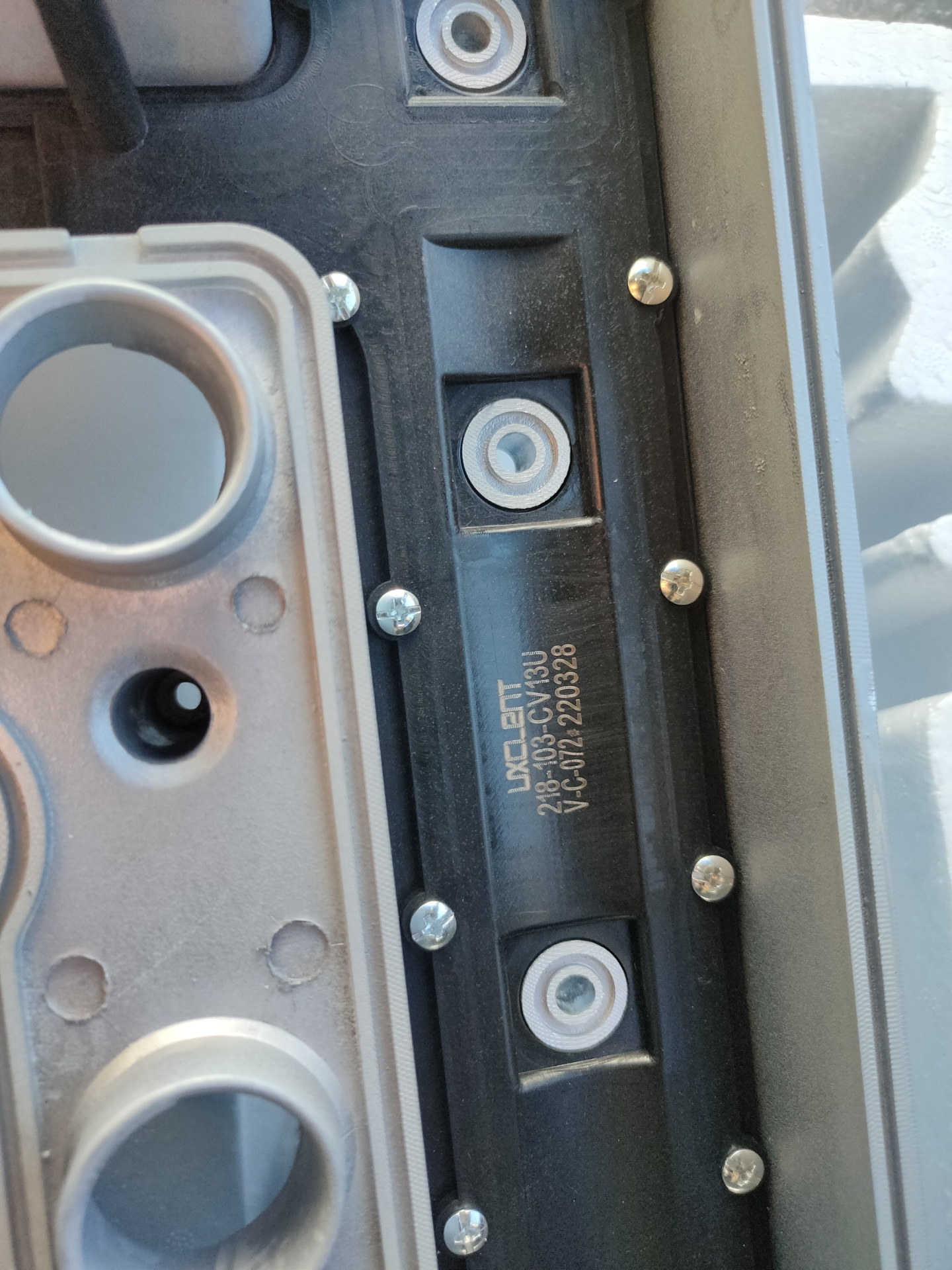

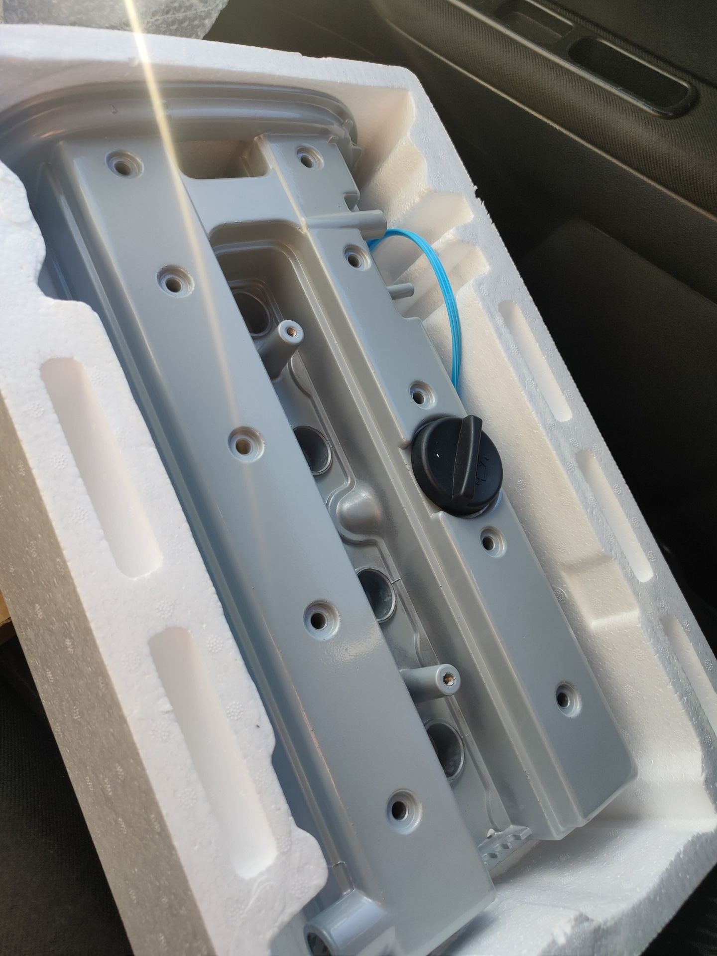

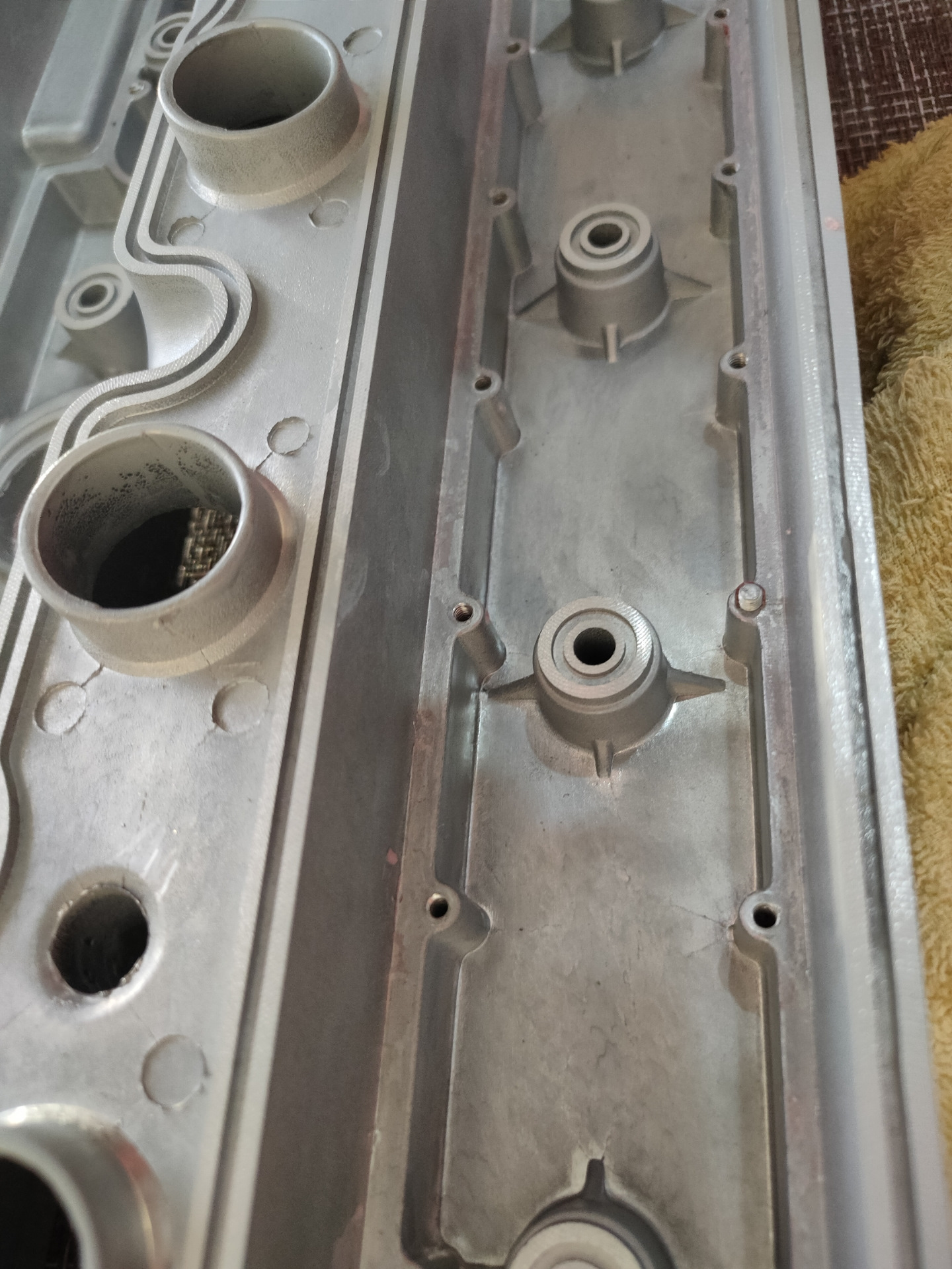

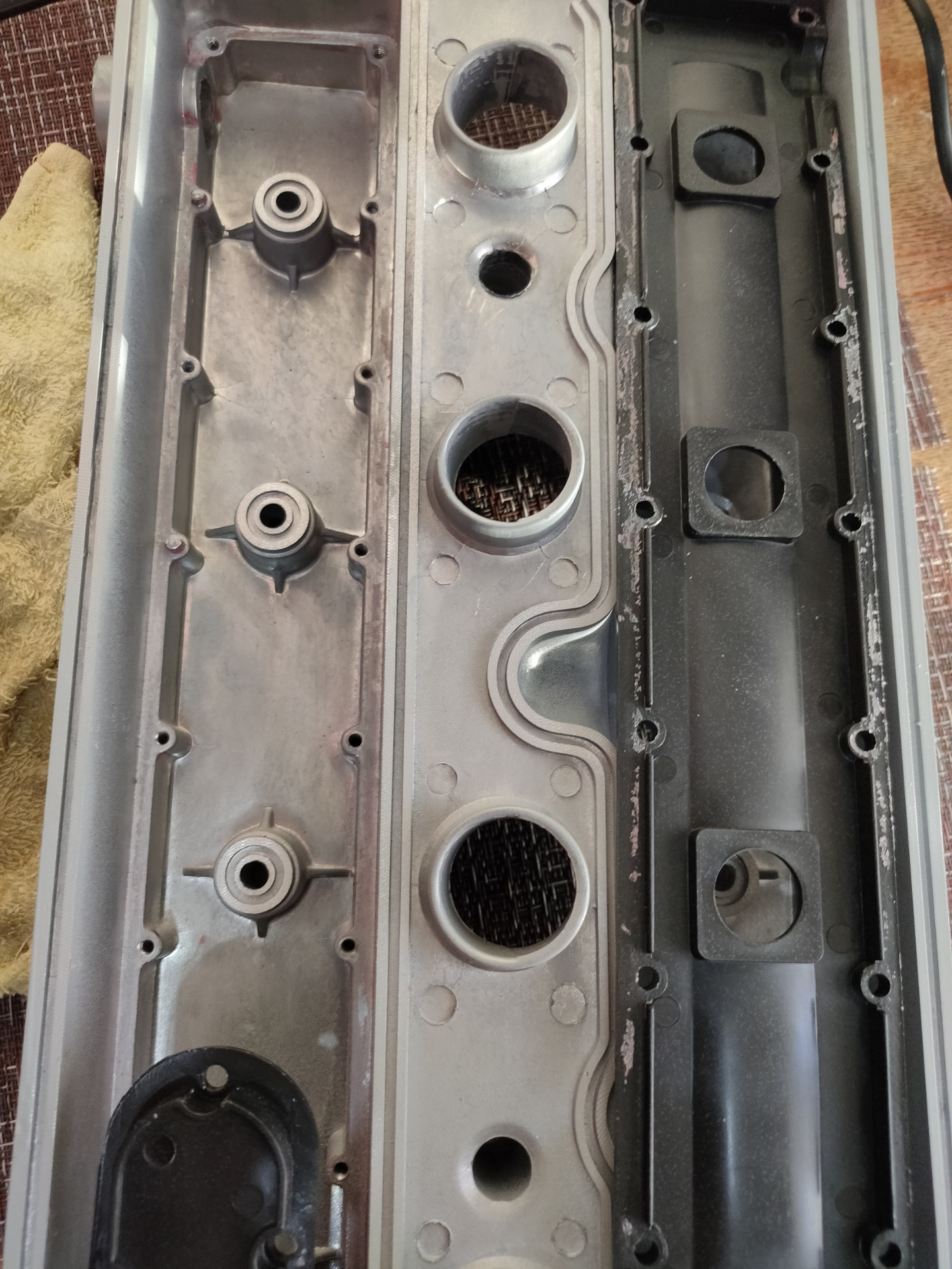

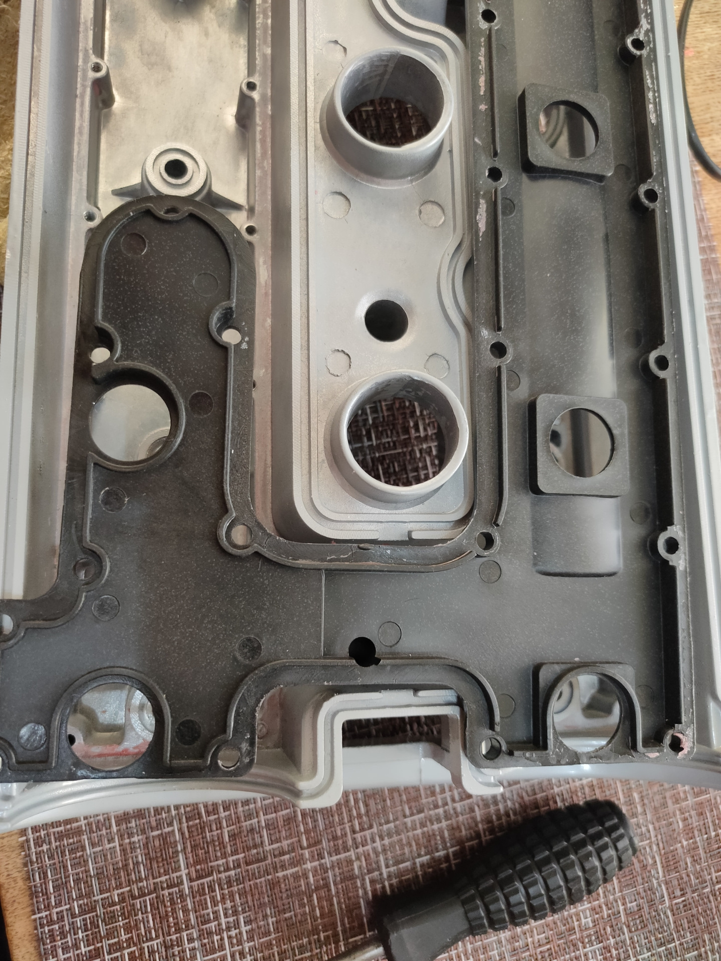

Пришла клапанная крышка (аллюминь).

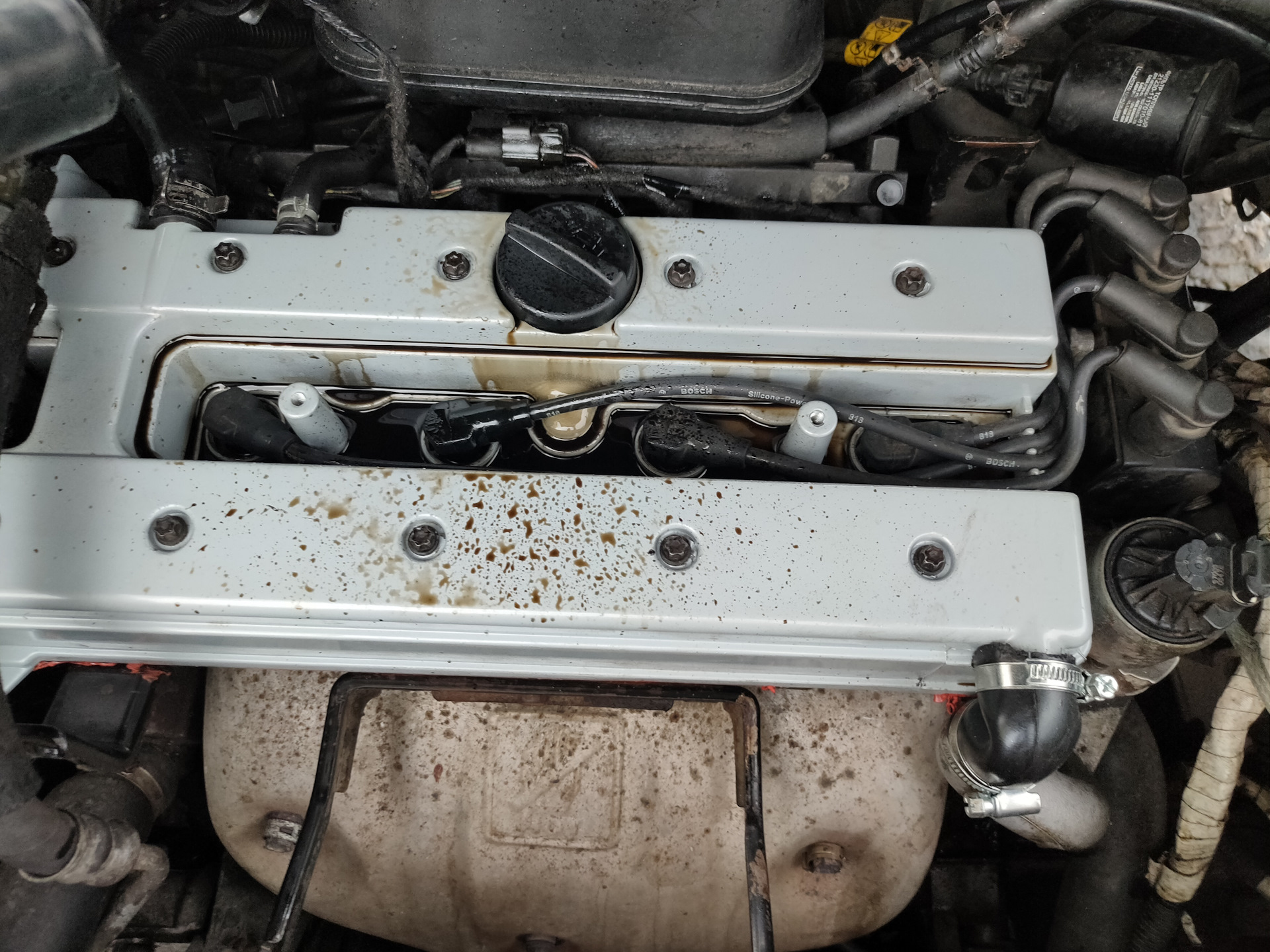

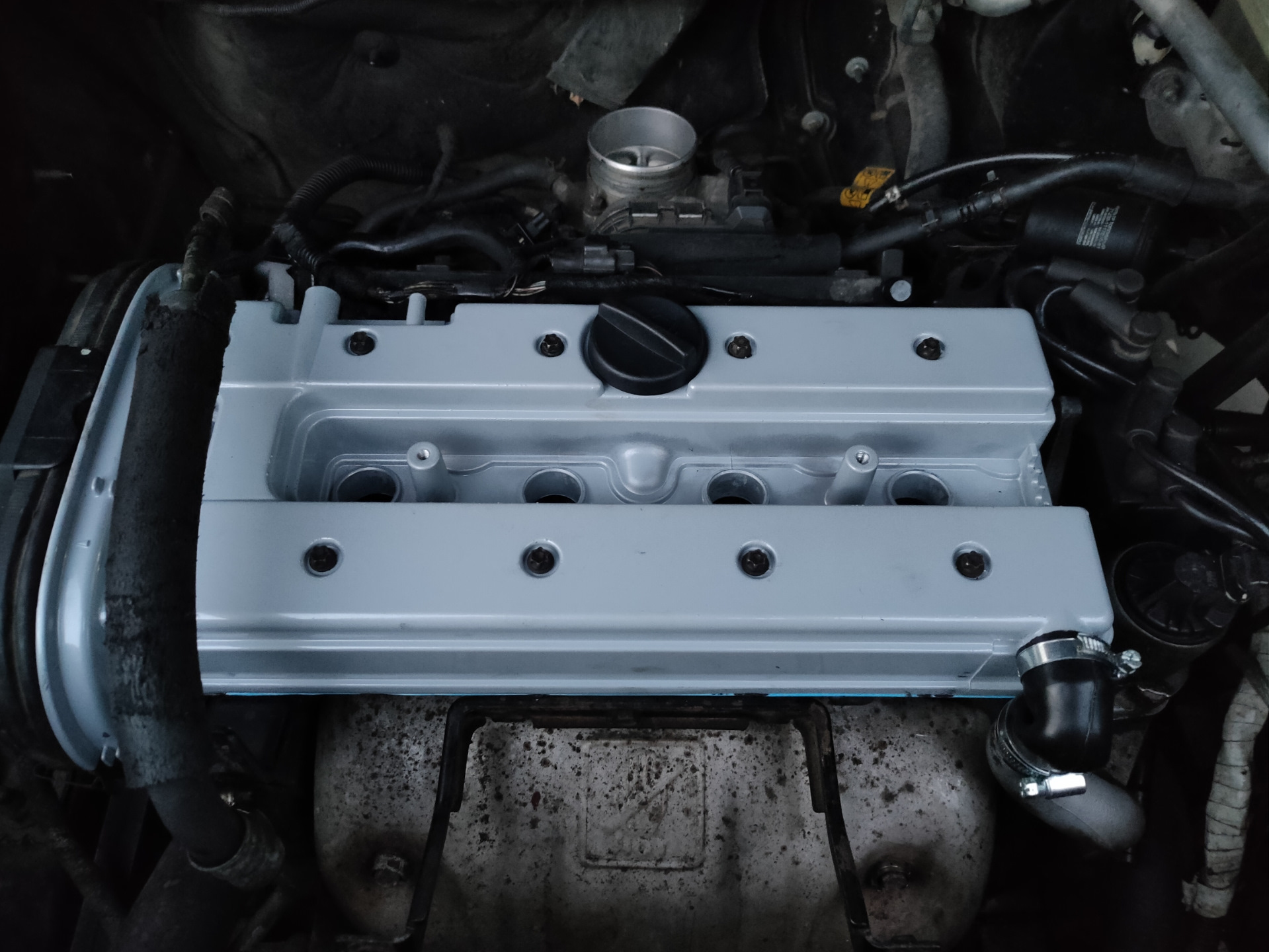

Не буду растягивать)) — она так же не герметична. Производитель конечно попытки предпринял конечно, типа промазал(будет на фото), — но это хрень! Такая же хрень, как и сажать винтики на фиксатор резьбы! ТолПоёбы! 🤦🏻♂️
Грел феном (да простит жена), нет строительного, сразу же простукивал по шляпкам винтиков, — итог — только четыре "шляпки" сорвал нах… Всё промазал герметиком, все посадочные, собрал… Теперь не "сечёт"…
Установил. Повжигал по району, заглущил, открыл капот, и… В самодельном маслоуловителе пару капель масла ((расстроился мля((
Спасибо тем, кто помогает и поддерживает советом в личке мне! Коллективно лучше думается!
За почти 300 тыщ пробега ни разу не чистил канал отвода картерных газов идущий через "головку" во пуск. — это моя последняя надежда, что он забит и происходит подпор масляной взвеси, и по пути наименьшего сопротивления летит масло через крышку.
Буду снимать, чистить…
Думаю, что ещё напишу чем же всё это закончится…

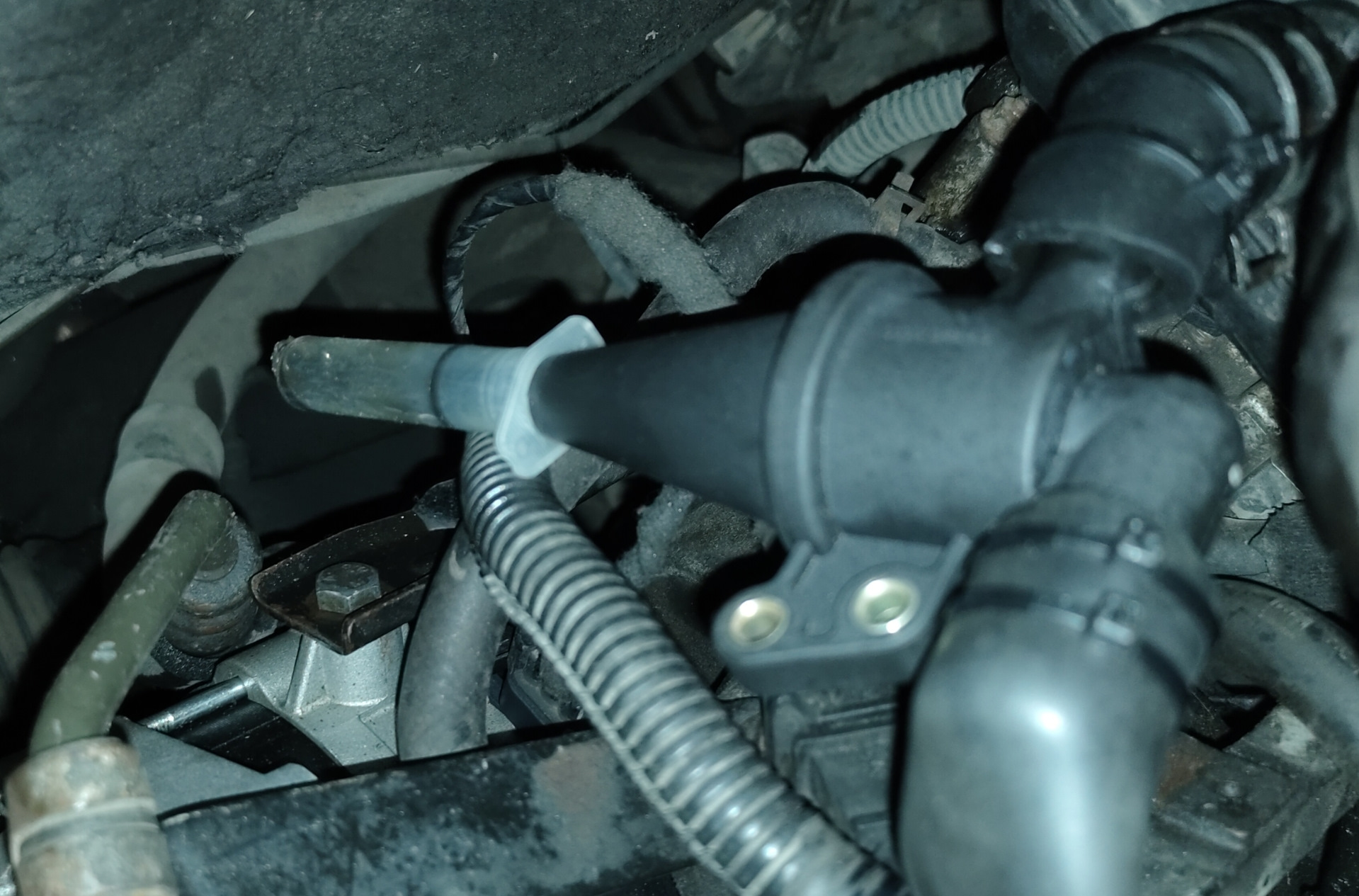

Проехал до дачи и обратно, так же с "вжигами"

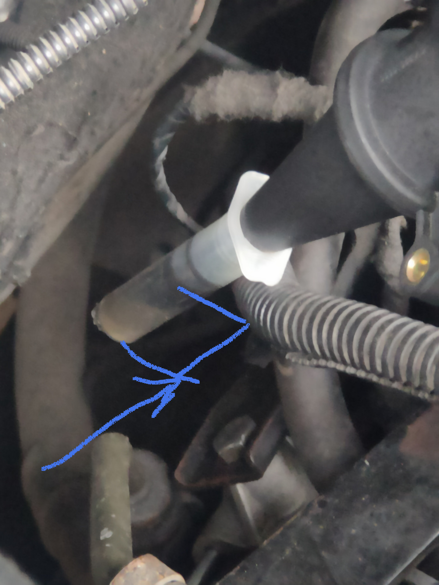

-на 40 км = около 5мл, коптилки из трубы уже не было. — фото в комментариях.

А что за уловитель стоит? Есть номерок и как ставил?
www.drive2.ru/l/630748590242806470/
Тут увидишь номер.
Ставить просто в разрез толстого шланга.
А на конец я надел шприц 5 кубов, , запаяв носик шприца.

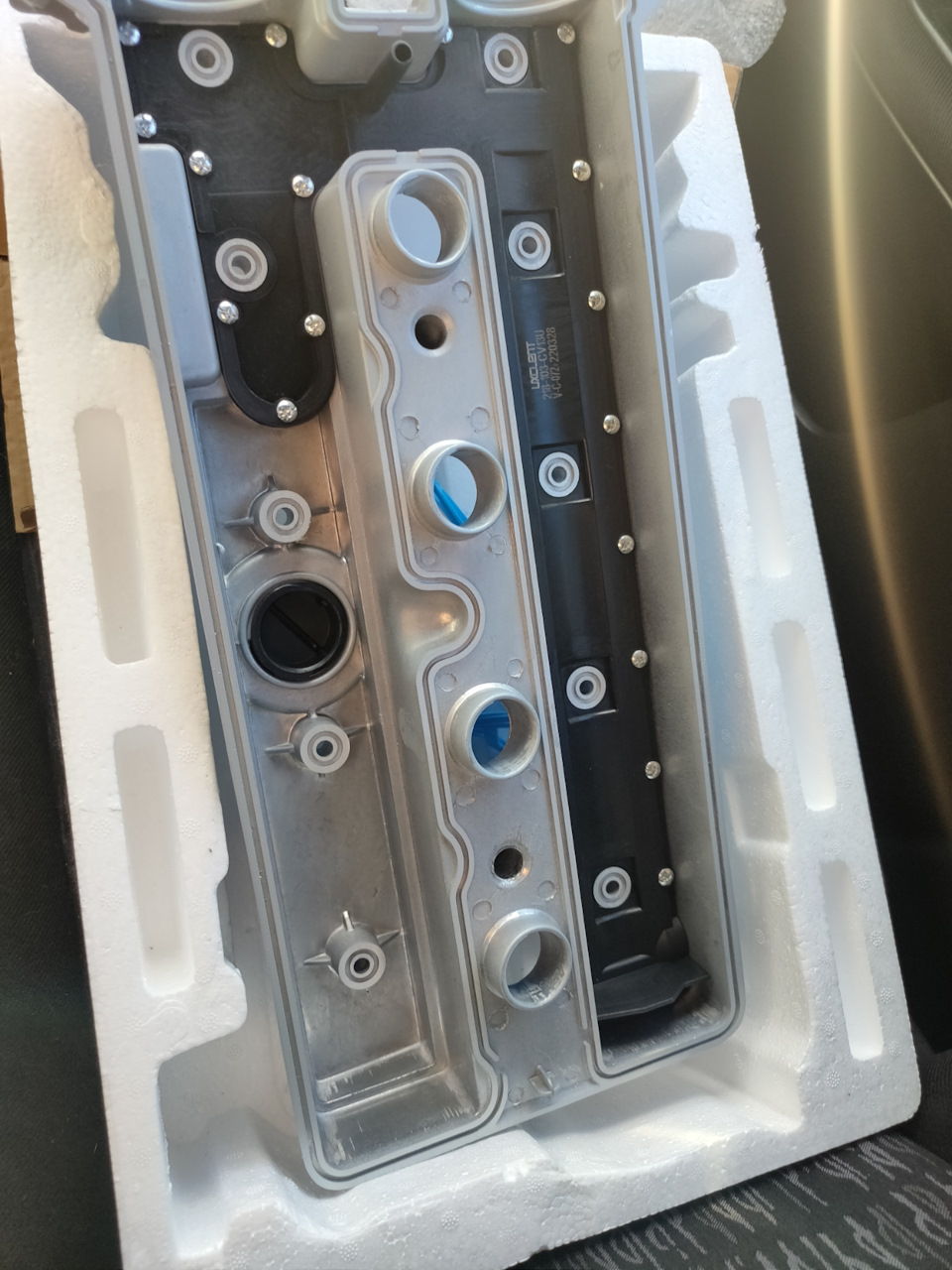

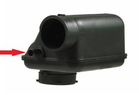

А ты не сравнивал на пластиковой и алюминиевой крышке размеры отверстия на выходе тонкого шланга который к дросселю идет?
На аллюминьке чуть толще отверстие.
Но масло улавливает именно на толстом шланге, когда дроссель открывается, тонкая уже не "работает" считай… Всё через толстую тянет.
Ясно. Просто стоит такая-же крышка, внутри всё приклеил но у меня при снятии только один винт не хотел выкручиваться. А масло всё равно жрёт в городе примерно литр на 1000км. По трассе литр на 3500-4000 км. Жду продолжения.

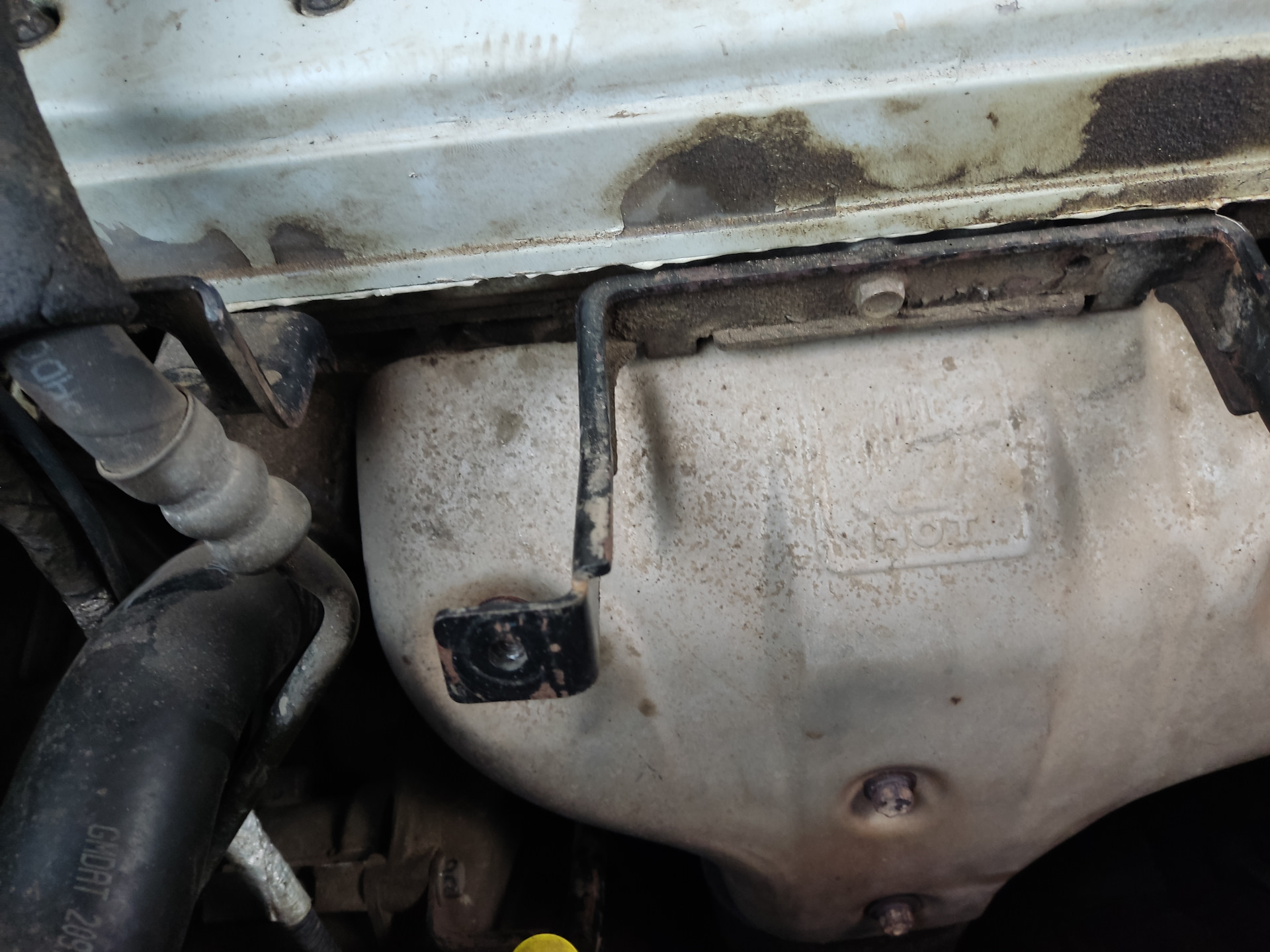

Вчера, когда ставил, было холодно, и задубел патрубок к "носу" ЕГР, было писец не удобно одному, и походу соскочила прокладка там же, где бугеля и сальники распредвалов… Потёки свежие! Придётся снимать… Вот ищу прокладку, теперь ещё раз новую! 🤦🏻♂️Эту по-любому уже раздавило! На счёт герметика-прокладки это мысль конечно, если поддон держит, почему тут не будет держать-то… 👍🏻

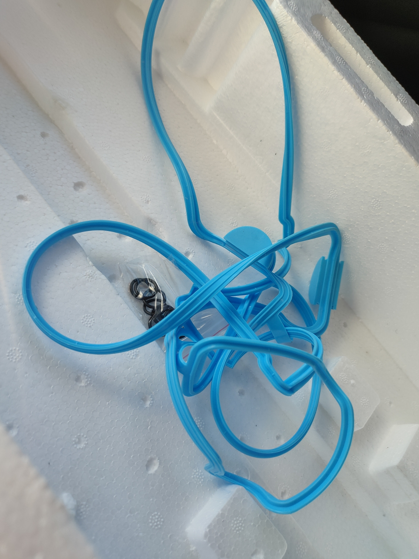

клеил на серый абровский герметик. только надо от прокладки отрезать эти утолщения и приклеить их к крышке. только у меня когда клеил мастер взял и срезал утолщение которое в паз заходит и теперь из-за этого и сопливит а надо не срезая приклеить их на герметик после чего все по инструкции к герметику.
Отлично! Спасибо!

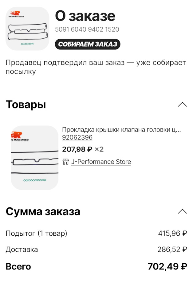

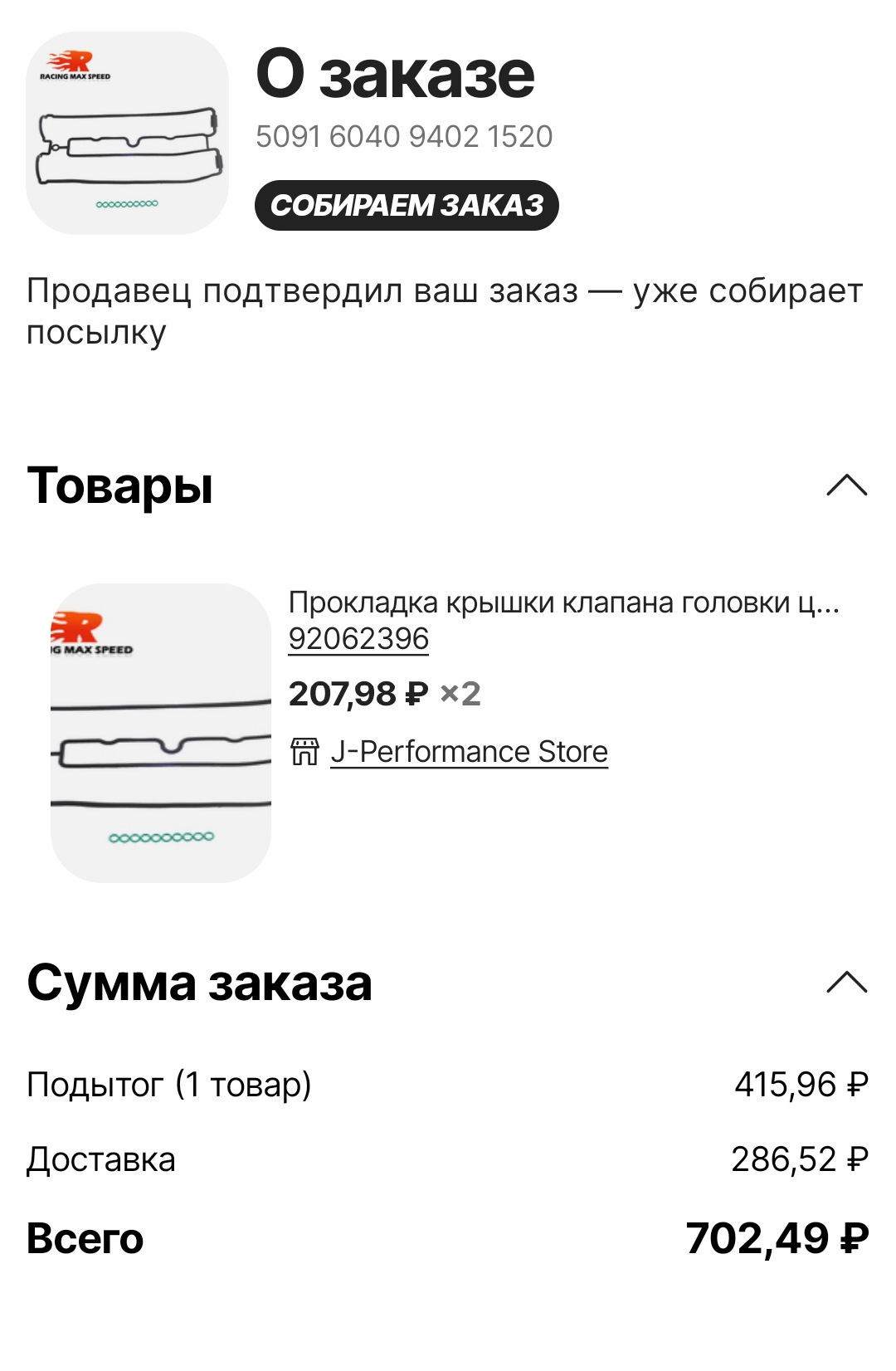

Но я ещё и на алике заказал. 2 штуки сразу 😅
С доставкой 700 р всего…
Посмотрим, что придёт… Пусть лежит, кушать не просит… 😏Якобы 1 декабря придёт.
У меня тоже с Алика пришли одна черная одна синяя пока лежат пока герметик держит буду так.
Там был комплект чёрная + красная (но красная уже 600р).
Я взял две чёрные по 212р.
Сделаю тоже, как ты, учитываю ошибки твои, дай Бог, чтобы держало! И пусть лежат… 😏
А там где бугеля и сальники распредвалов — просто герметик получается? Получается только эти "сиськи" надо отрезать? 😅😅🤣🤣🤭🤭
да. остальное на герметик нормально садится
Ну и отлично! Завтра, если снегом не засыпет, — сделаю, наверное…
MaikBenning
где распредвалы чуть больше намазали на мм примерно.
Принял 👌🏻 🤝
Диаметр тонкого отвода должен быть как на родной крышке-влияет на расход масла

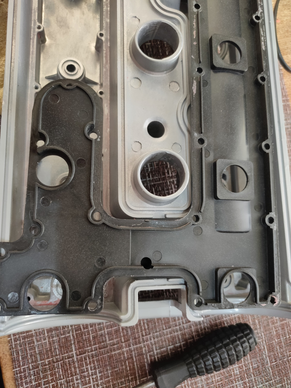

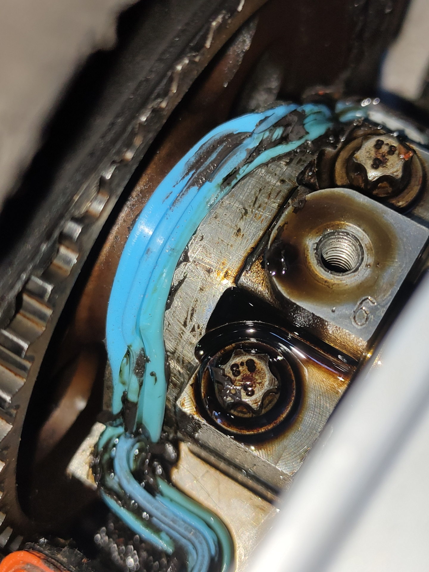

Как я и думал, в одном месте прокладка слетела из паза при установке. На одном бугеле…
Всё зачистил, — установил на герметик! Надеюсь, завтра при запуске, всё будет нормуль🙏🏻
Это самые проблемные места при установке и что плохо их не видно. должно нормально пройти.
Даст Бог 🙏🏻
beand
Не удержал герметик… 🤷🏻♂️😔😪
Плохо. А какой брал? Может холодно и не схватился?
АBRO брал. Красный. — Для клапанных крышек и тп.
А серый ABRO был для поддонов и тд…
Да вот не знаю, ставил, — солнышко светило…
Наносил в машине во второй, там было тепло…
красный для тонких прокладок до 1-2 мм. а серый именно идет как формирователь прокладок до 5 мм. толщиной

красный и черный уксусные а этот на нейтральной основе. и когда из тюбика давили от более плотный. и поэтому создает слой и держится а красный и черный как клей размазываются и очень тонкий слой получается. Это как я понял из объяснений. поэтому когда мажешь на прокладку нужен тонкий слой и идет черный или красный а если вместо прокладки лучше серый.

Да именно он. Мне парень который делал сразу сказал только серый, ни красный ни черный не выдержат. А я ему склонен очень сильно доверять за 4 года сколько его знаю ни разу не попытался лишнего нагреть и делает на совесть никогда косяков небыло. Поэтому и брал то что он сказал.
Хорошо! Возьму его! Пробовать-то надо что-то делать… 😏 Пока прокладки не приехали… 1 декабря вроде как приедут уже.
попробуй. возьми крышку домой или в подъезд нанеси сначала в паз и вставь "соски" полчасика подожди чтоб схватился чуть, потом милиметров 2-3 нанеси на всю оставшуюся поверхность где бугели 4-5 мм.на всякий случай минут 10 подожди и ставь. затяни от руки и до утра утром протянешь. В инструкции написано "полная полимеризация прокладки до 3 мм толщиной происходит за 24 часа."

Собрал. Чуток подтянул…
Завтра ещё подтяну, и буду пробовать 🙏🏻
Удачи. Чтоб всё встало хорошо. Но на улице холодно дай хорошо подсохнуть хоть до вечера завтра.

колодцы сухие. может и маловато. у меня и внутри крышки (пробку маслозаливную когда откручиваю) и снаружи видно герметик.
Когда два дня назад ставил на прокладку, — всё равно лучше держало… Если бы не косяк на бугеле, было бы супер! Эээээххххх 😕🤦🏻♂️

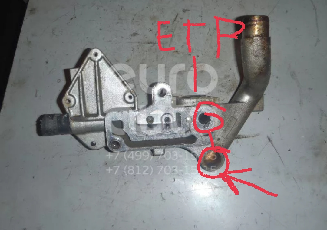

Встречал инфу, диаметр именно тонкого отвода имеет большое значение и очень влияет на масложер
Я понял про кого ты, это ты видел у mehan1982.
Суть в том, что у меня по толстому шлангу ху@чит!
Это значит когда уже открыт дроссель, — тонкая тогда уже не сосёт…
До чего-то всё равно докопаюсь! 😅Мож реально до капиталки 😅🤦🏻♂️🤦🏻♂️🤦🏻♂️
Про толстый понятно, но тонкий выходит тоже что то значит…просто для эксперимента подогнать все под родную крышку и наблюдать дальше…ещё вспоминаю вектру с 1.8 двигом-масло начал брать примерно 600гр на 1000.решил провести ревизию-снял голову, клапана притёр, мск поменял, поршня достал, поменял кольца, досверлил отверстий.собрал, поездил и понял что расход уменьшился максимум на 100гр(т.е. зазоры в поршневой и всё!так и забил и ездил…
На дачу съездил и обратно, комментах фото сколько налетело…

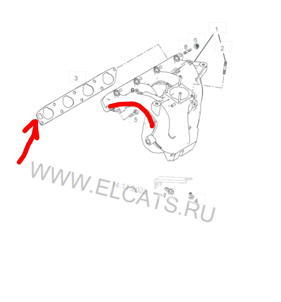

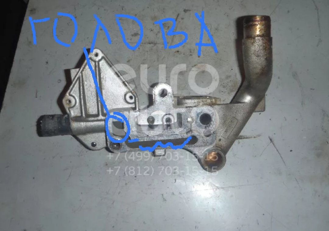

Следующий будет канал в коллекторе впускном, щас новый(б/у) приедет через 3 дня, — полезу туда. Чистить!
Фото видел(охренеть…в самом коллекторе отверстие приличное(тонкий отвод)я на своей сразу всё чистил.а вот на самой крышке точно не помню, вроде 1.5 сверло даже не проходило…а зачем коллектор б.у?свой чем не устраивает?
У моего я ж отломил уголок… Как раз там, Где одна шпилька, как раз на весу. Переборщил, и хрусь! И пистец! Там-то как раз этот канал и буду чистить…
pvl70
pvl70
Разве эти отверстия между собой соединяются?верхнее от выпуска и через клапан дальше во впуск.если егр залушен магистраль не работает просто…или не так?нижнее, это понятно-с картера в крышку(в полость под болтами)
Я врать не буду… Когда сниму, я всё увижу.
С человеком общался вчера, кто писал как раз про отверстие в тонком шланге (mehan1982), он сказал, что впуск через голову сосёт отдельно, а те два отверстия отдельно… И, если впуск забит там, то вполне может быть, что идёт только по "носу" ЕГР, как по пути наименьшего сопротивления… И соответственно всю маслянную взвесь подпирает газами… Надеюсь нормально мысль изложил 🙂😅фуухх…
Хм…интересно…подозреваю, что у меня где то в этом месте незначительный подсос…хотя по фото вроде всё просто и понятно…не снимал этой крышки и утверждать не буду…егр же берёт газы с выпуска в определённых режимах через клапан и на впускной коллектор и картерные газы тут не причём…и на фото магистраль видна и понятна

Так ты и взял, которая не функционирует
Ну почему это?
После промазки, и сборки — из крышки не "сечёт", когда все отверстия закрыты(из фальш потолка я имею в виду) …
Нормальная это какая? Оригинал?
Тут нужно разобраться 😔
Воооотт… Видишь.
Разбираться пока, — куда потом эти крышки складировать?.. 😏 😅🤦🏻♂️🤦🏻♂️🤦🏻♂️
Я вон сегодня привёз себе 3.2 буду пробовать ставить
Вместо 2.4 ? 🤔 🤨
Да
Хммммм…
Оооочень интересно 🤔
Переделки большие ждут?
Не очень
Ещё интереснее… 😏 😄
А проблем с гаи… Много будет? 😏😅
Нет, формальность
Но налог будет уже, как за 227 л/с. Да?
Да, и это не пугает, за камри плачу 249 лошадей
