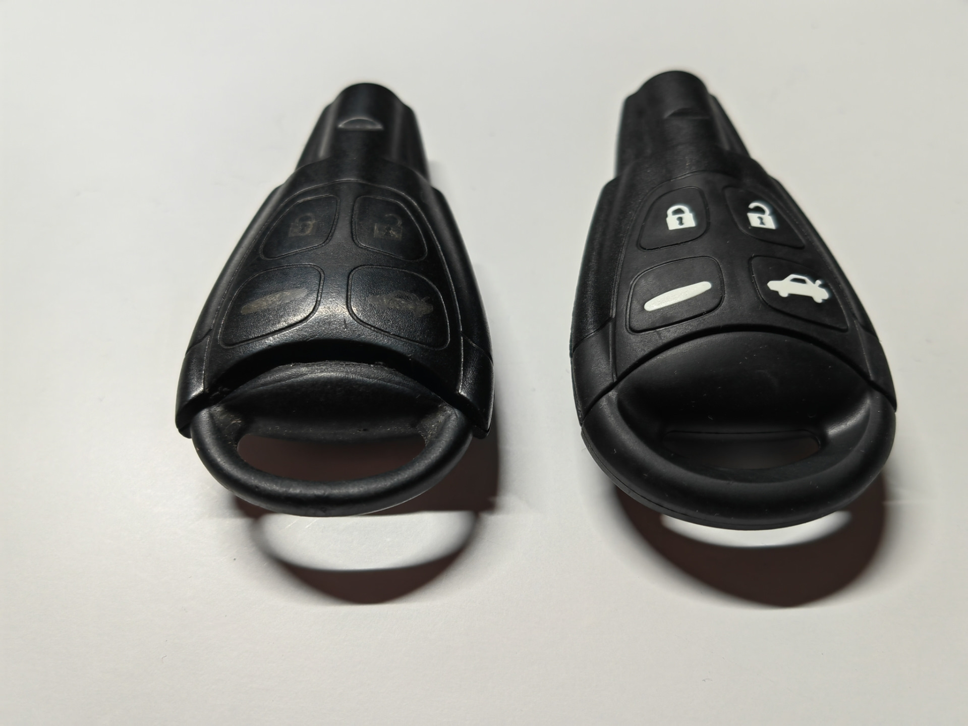

После нескольких дней туманного разума от покупки заметил, что кнопка подсветки не нажимается, предварительно думал что кнопка продавалась. Также было дикое желание обновить корпус. Корпус был заказан со всем известного сайта, комплект вместе с болванкой.

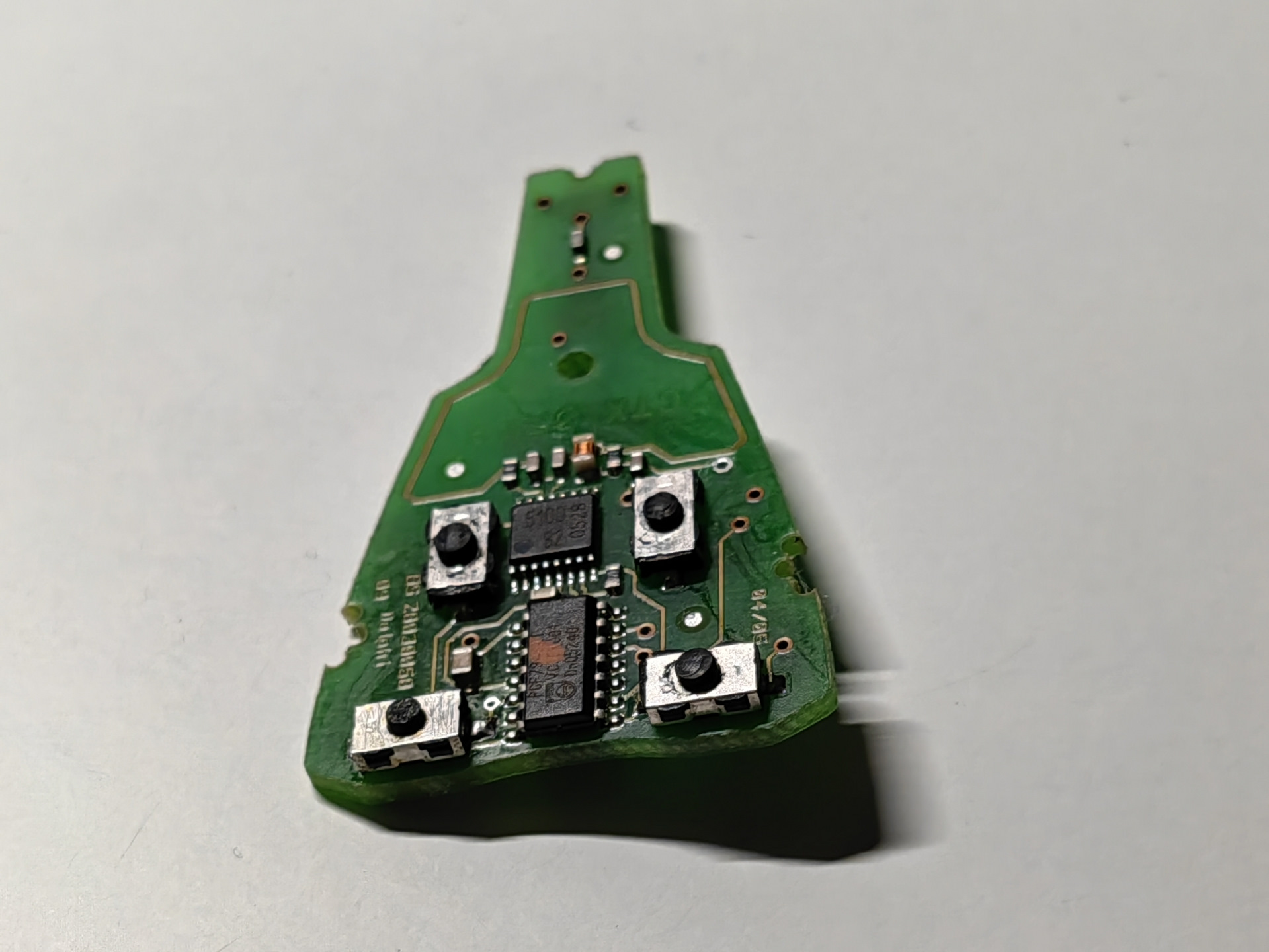

Итак пришел он достаточно быстро. При разборе ключа выяснилось, что кнопки вовсе там нет…Такого поворота я не ожидал кончено. Минута поиска и недалеко от дома нахожу того кто занимается ремонтом ключей, изготовлением дубликатов и тд…
Кнопку мне сделали за 5 минут времени и 450 рублей:)
После ремонта автомобиль не признал ключ сразу, пришлось открыть с железного ключа, вставить в замок, после пробуем еще раз и вуаля. Подсветка с брелка теперь тоже работает как и тревога при долгом нажатии.

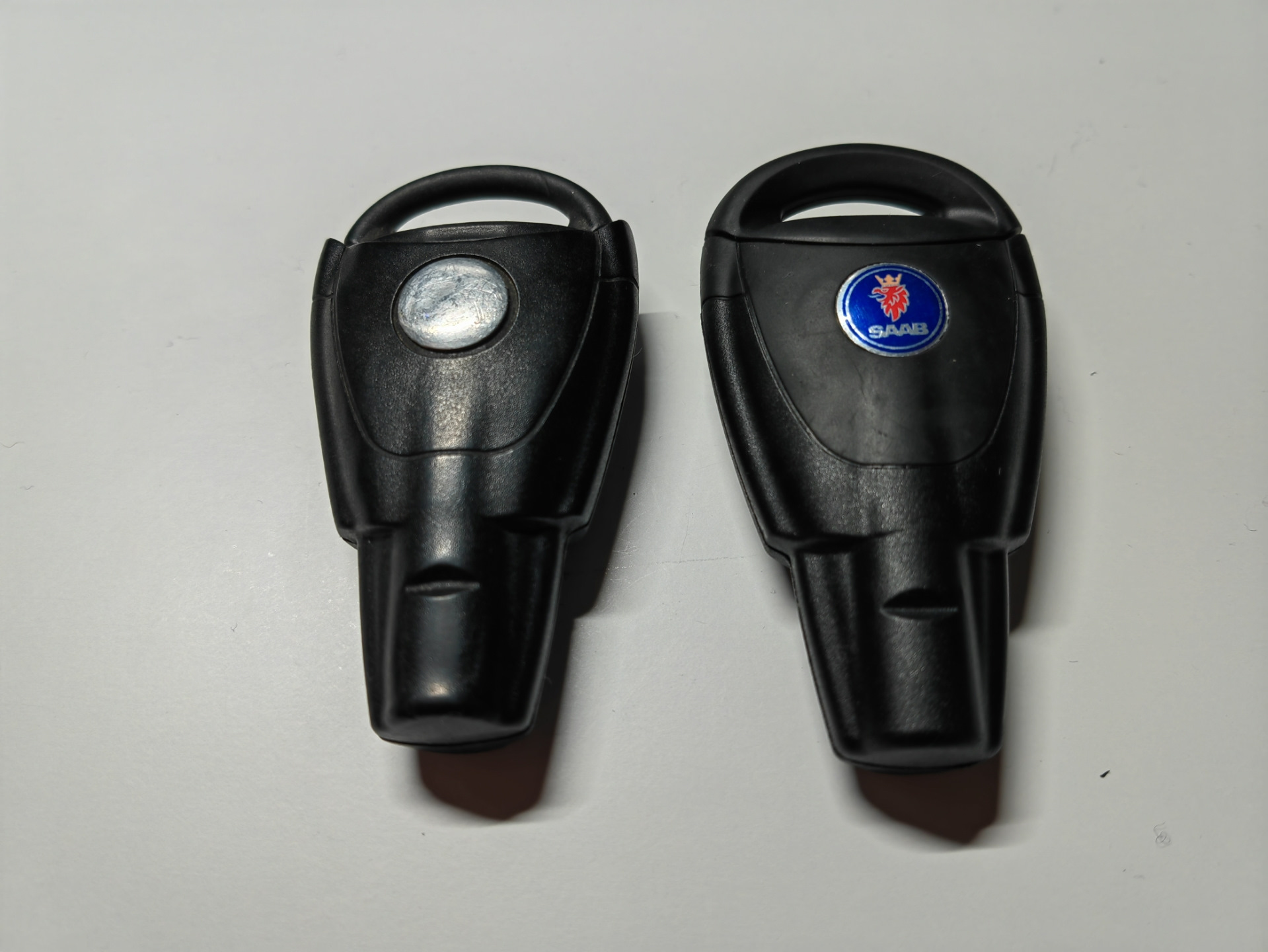

Корпус меняется легко, обратил внимание также что тот что был старый тоже не оригинал, но новый гораздо лучше качеством.
Заодно махнул сразу батарейку, у нас там идет 2032.

Надо было сразу жало ключа под свою нарезанную брать
Сразу это как?
Заказывал же с али корпус с жалом?
Да
Там заказывать можно сразу с нарезанным ключем
?поподробнее пожалуйста
Там когда заказываешь ключ с жалом, можно отправить им фото своего и они по фото вырезают на новом жале. Я заказывал так, ключ подошел
вау. спасибо за инфу!
saabchik
Ну ладноч, я у себя тут нарезал)
