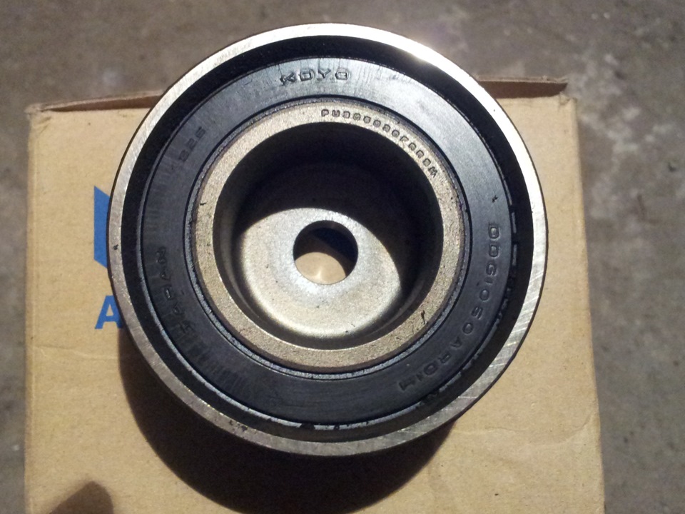

В замен куплен и установлен Koyo PU306030FRR9H — по геометрии один-в-один, но подшипник 2-рядный. По логике должен быть надежней, но судя по износу родного 1-рядного, это с излишком.
Ролик левый верхний. Согласно каталогу 13073-АА142. Он же Koyo PU306030FRR9H с 2-рядным подшипником.

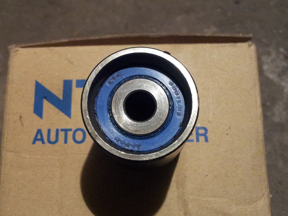

Ролик правый верхний, маленький. Согласно каталогу 13073-AA230. Он же NTN NEP31-003B-4. Так же есть NTN NEP31-003B-2 — чем отличается, к сожалению, не знаю.
Люфт достаточно сильный — больше, чем у больших роликов. Подшипник закусывает. Сухой.
Он и стал причиной полностью стертых маркировок ремня из-за закусывания.

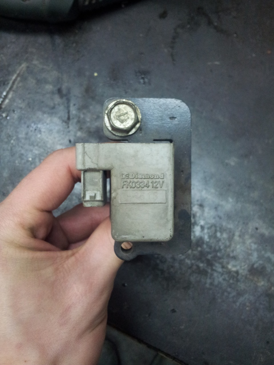

Катушки.
Т-т-т, все отлично. Родной пыльник на месте, доп. защиты нет, катушки в идеале.
