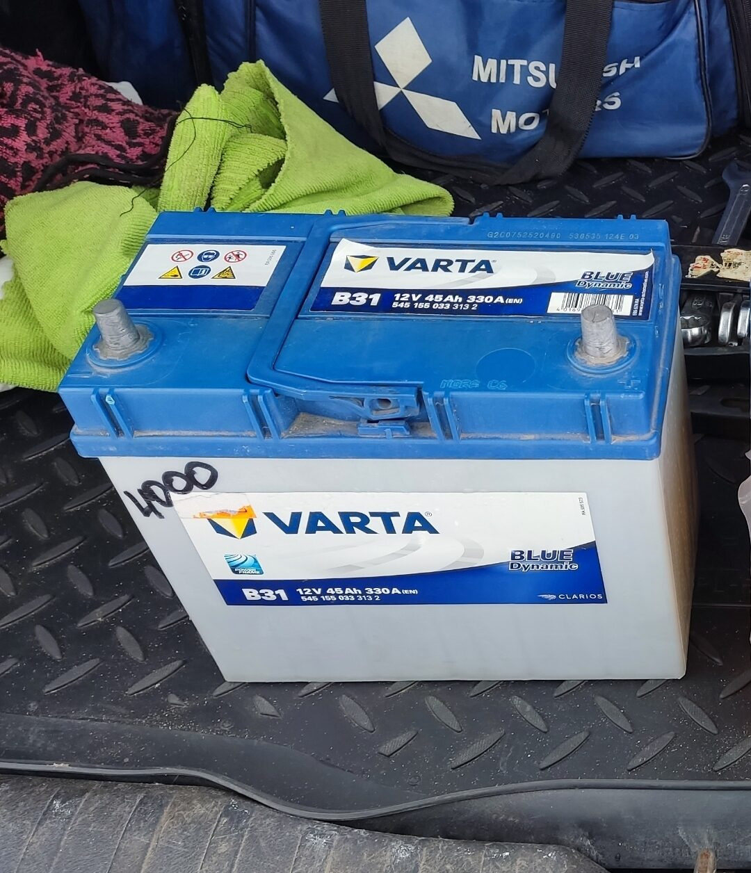

Тем более что старый с малым пусковым током был…проработал 4 года минимум, так как я машину купил уже с этим АКБ сколько он до меня там стоял не известно.
Друзья шутили, что на солидной машине должен солидный АКБ стоять, а не как на инвалидке…)))

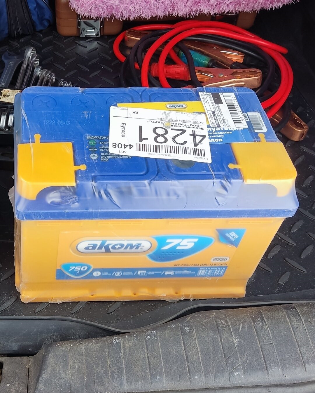

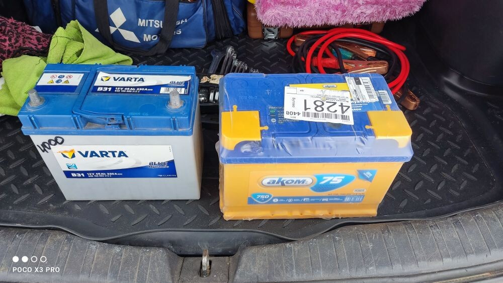

…сказано сделано, солиднее не придумаешь, (фото снизу)

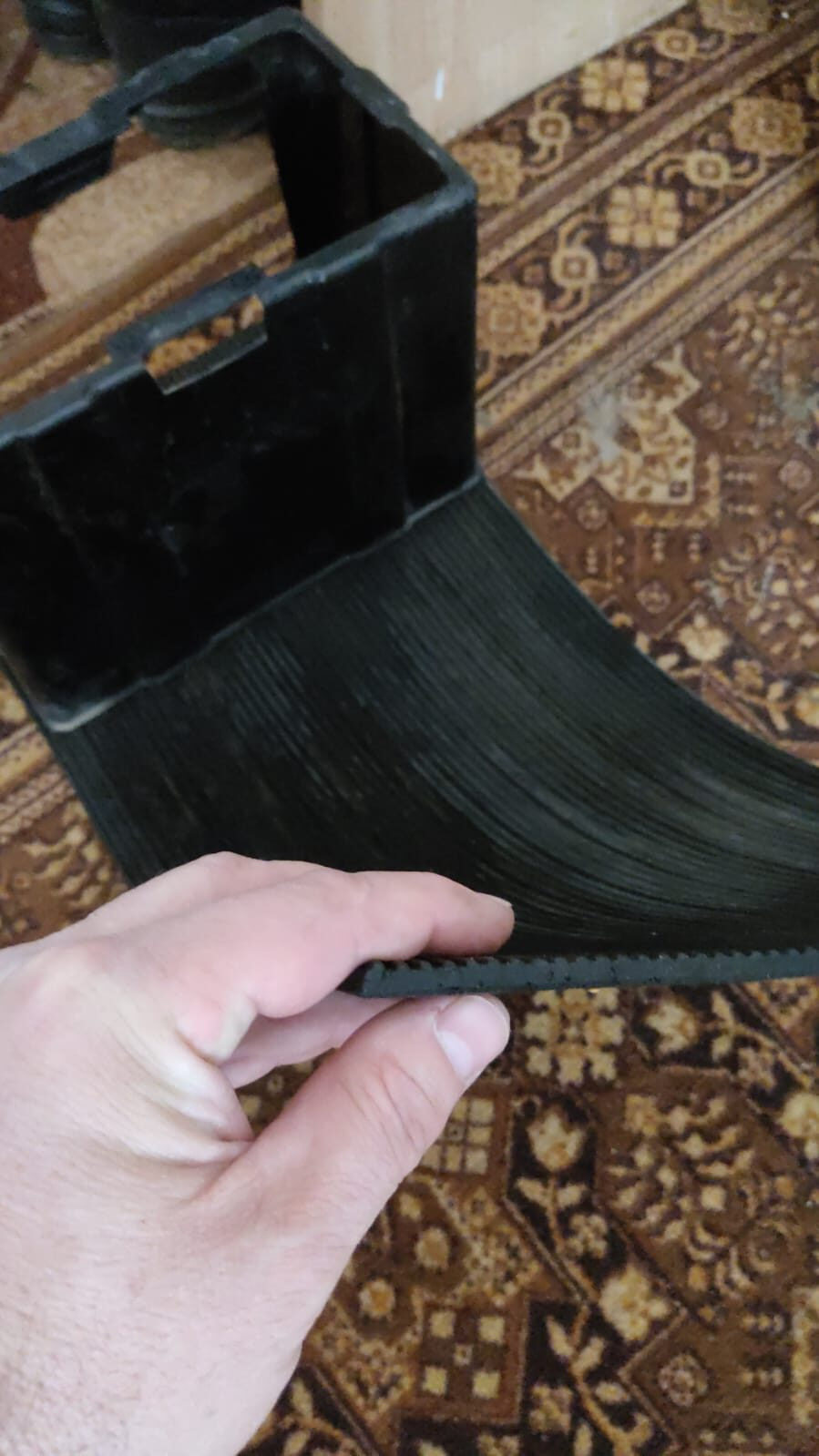

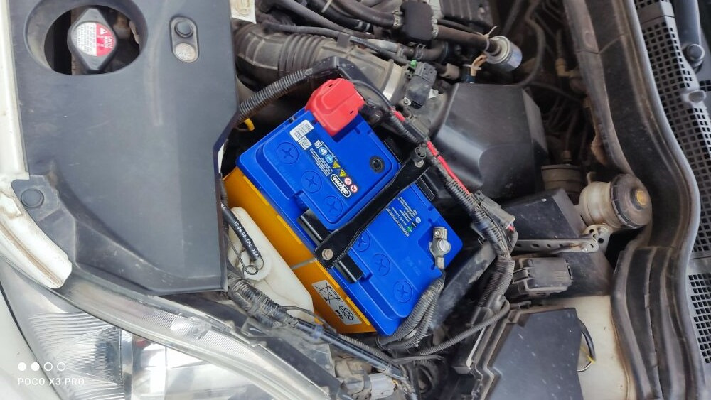

Это самый большой, что можно поставить на заводскую площадку для АКБ, конечно маленько пришлось подшаманить, и маленько раскошелиться ценник у него 6300 рупий. Еще вырезать и положить под АКБ, резину, чтоб приподнять его из бортиков железной подставки. примерно + — 1 см толщиной.
ну и чуть отогнул проушину, что держит стяжку АКБ…(фото нет)
.в принципе длинна чуть больше, высота такая же, а вот ширина 178 мм (против 130 мм) скажем так критичная.
Провода натянулись нормально, удлинять ни, что не пришлось… клеммы на старом азиатские, то есть тонкие, на АКОМе стандартные.
АКОМ крутит стартер как бешенный, я если честно и не знал, что так можно заводиться с пол оборота, очень доволен…разница со старым небо и земля.

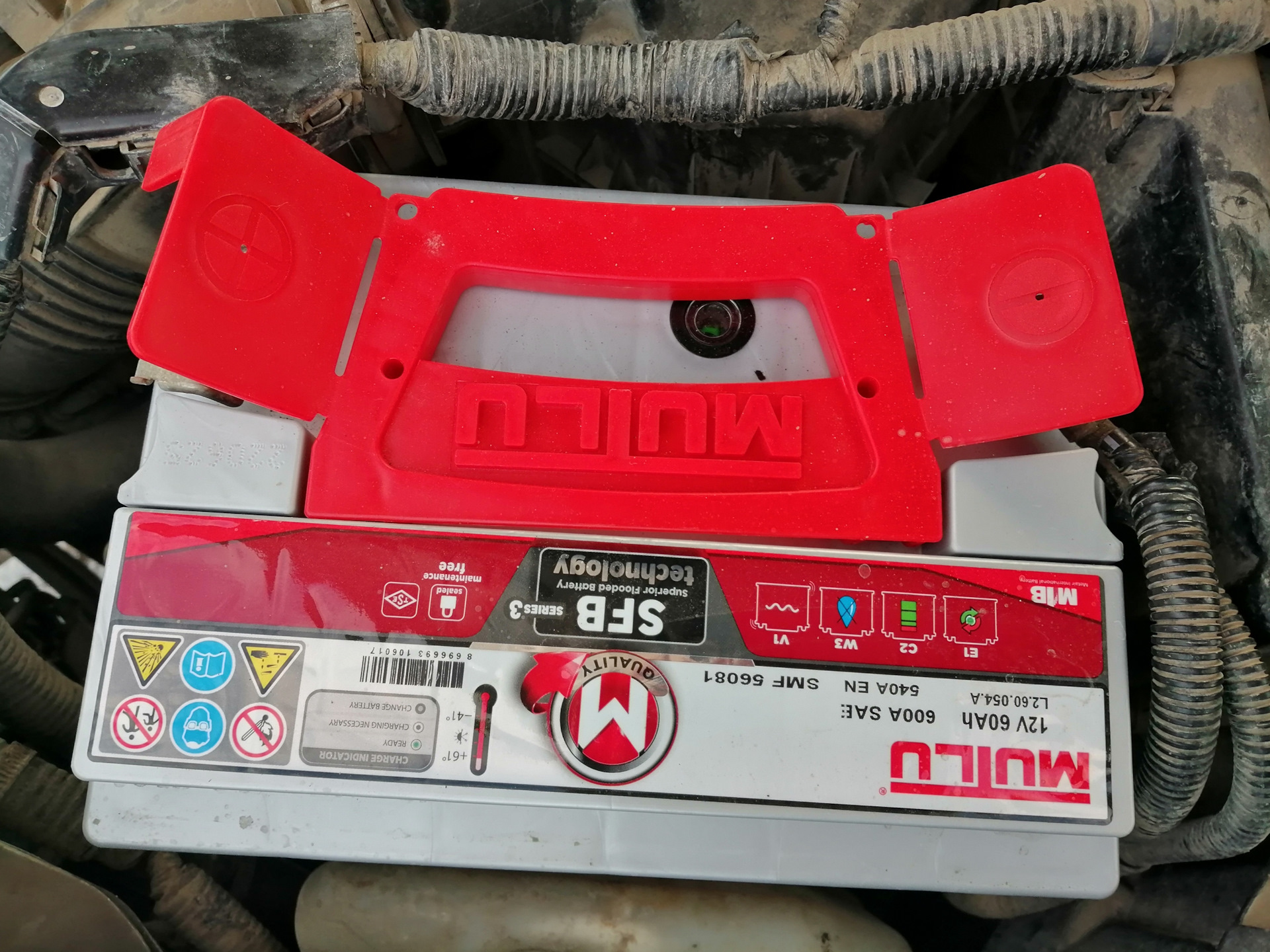

А я себе на выходных Аком Reactor62 2017 года поменял на Mutlu (такой приятный подарок от тёщи на НГ) . Запускаться в мороз стала сразу с сигналки.
Хорошая тёща. 👍
logovaldis
Раньше как запускался сигналке ?
Ну пока совсем не сдох аккум — даже в минус 25-30 спокойно запускался. А потом уже даже при минус 10 со второй попытки. Сейчас пока морозов не было. Но новый справляется
