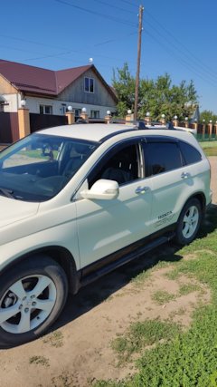

цвет белый перламутр, хорошая машина, я бы сказал отличная, но как всегда есть НО!
"домик" задних колес, бесит аж.(( и не очень дешёвая в обслуге…
а так супер, удобная, просторная, в меру экономичная…

Домик лечится проставками. Ставить новые пружины смвюысла нет, просядут так же.
А так да тачка огонь, сам приобрёл неделю назад и кайфую. Удачной эксплуатации, не гвоздя!
Да были и проставки…и буферы ставил…на данном этапе выкинул всё, купил усиленные пружины, смотрим что дальше будет. Машина приподнялась маленько…откатал месяц, сели в норму…ждём как просядут ниже нормы
Регулируемые рычаги решают проблему. Постов на эту тему миллион.
Не поверишь, стоят рычаги…один хрен пружины содятся, и колеса домиком…
Понимаю что так не должно быть, но так есть…
Хм. Что-то ещё не слыхал о таком. Просто думай, что она в душе немного BMW))
sikvest
У меня стоит всё родное, даже рычаги простые, поставил после покупки машины проставки алюминиевые перед 20, зад 30 и всё нормально, катался на ЦРВ с усиленными пружинами и мне не понравилось сильно жесткая(( поэтому доволен своим вариантом))
у меня интересное началось с того как заехал на замену пружин, мастера от туда достали по две проставки, и баферы в пружины…))) и то она лежала, два пальца только пролазили между колесом и крылом, сейчас все выкинул, поставил усиленные, пожеще не спорю, но я с переди езжу, там все в норме )))
