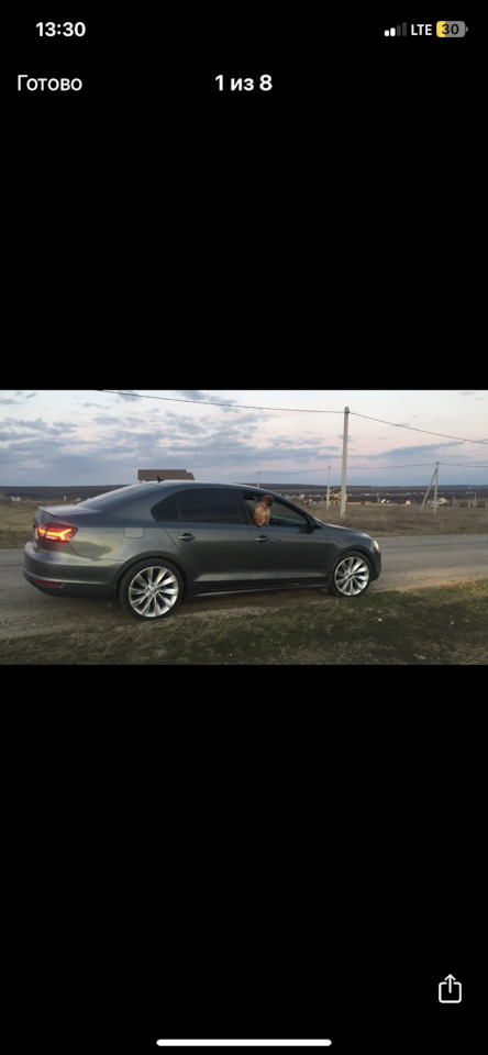

Оригинал Ауди 8j/et48/18 резина 225/40 и 235/40 ничего не задевает

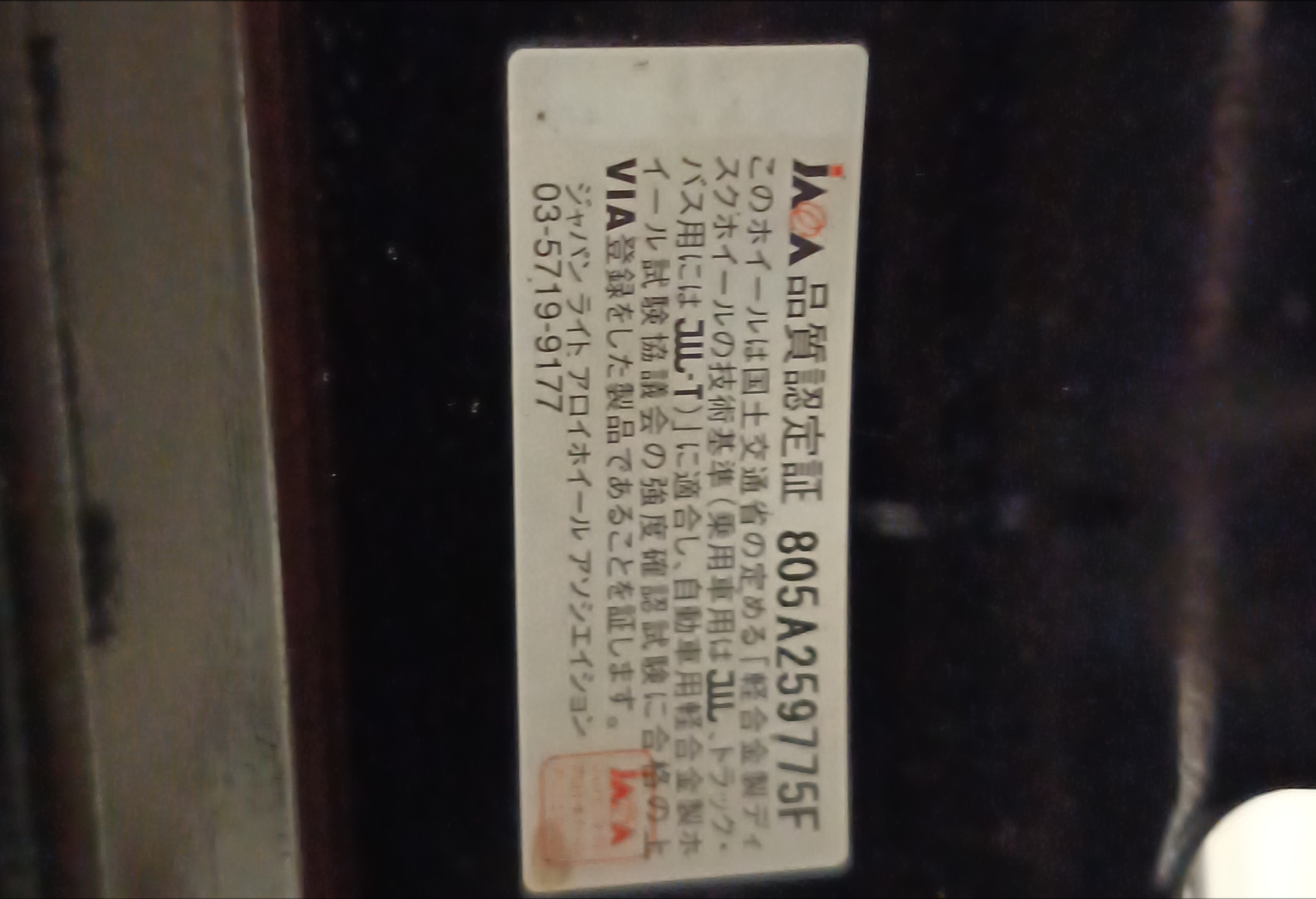

я просто смотрел, место бренда япония, enkei, Fabulous, Rays, продают поивсей россии, На дисках для Японии качественных как я понял 2 обязательные вещи: фото 1, фото 2
cosmoden
А где смотреть? И как определить где япония ?)
клеймо 2 и наклейка на каждом диске клеится

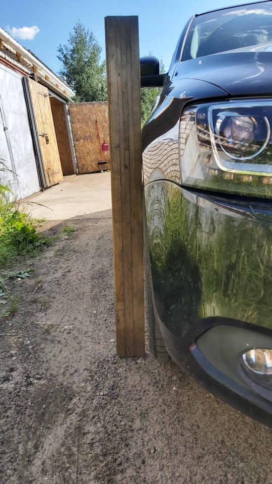

Просто приставил к машине.
Чем шире сами диски(J), тем цифра вылета(ET) должен быть больше.Т.е. если диски шире, то вылет должен быть меньше

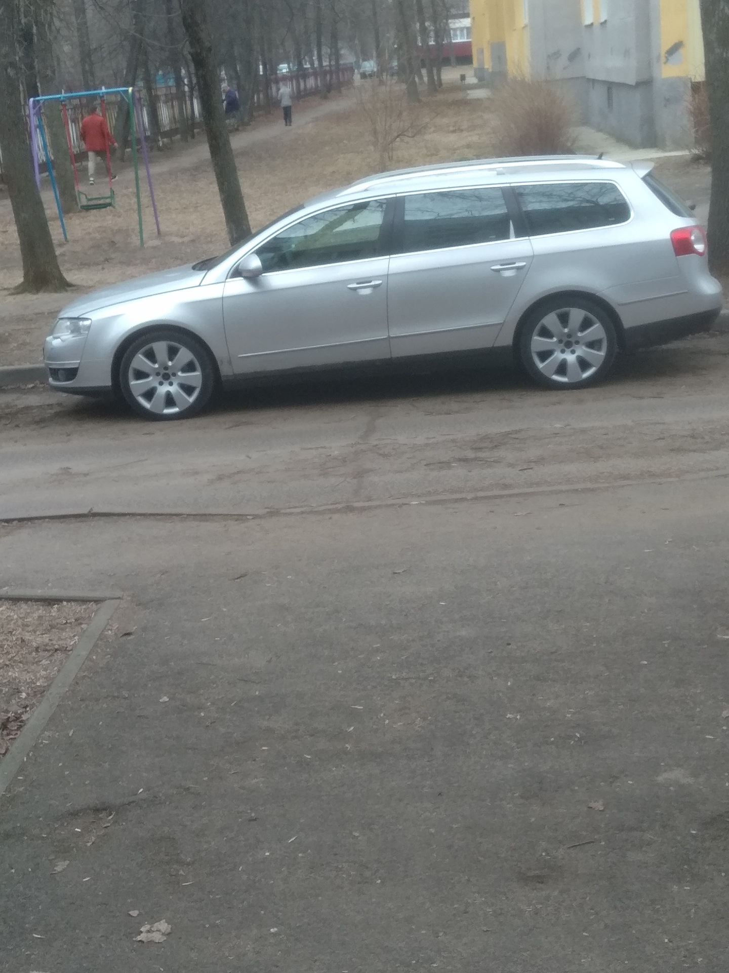

Пусть эта картинка будет для тебя отправной точкой в выборе.
Резина 225/45/17
Диски R17, 5х112, ЦО 57.1, ЕТ41, 7.5 J
