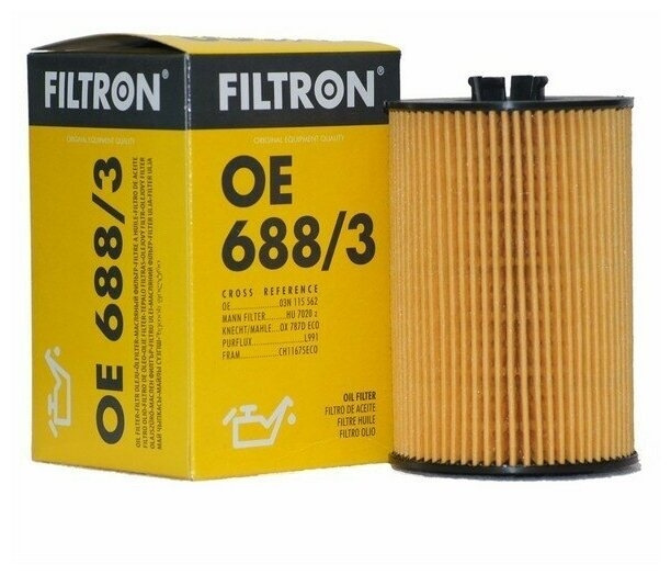

Фильтр масляный FILTRON OE6883 — 387 руб.

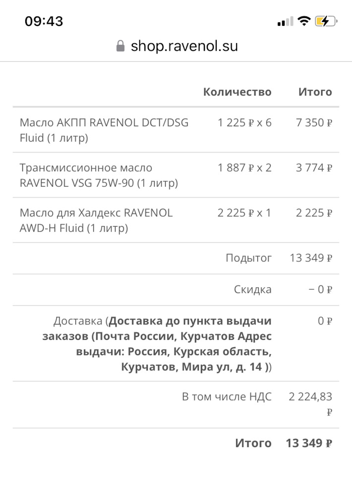

Красавчик, а я перешел на Равенол полностью. Ремкомплект для Халдекса брал Hernan
Да Равенол тоже сейчас стоит космос)

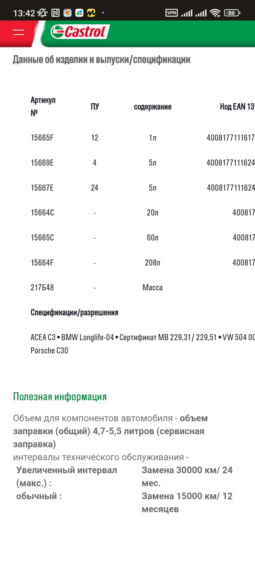

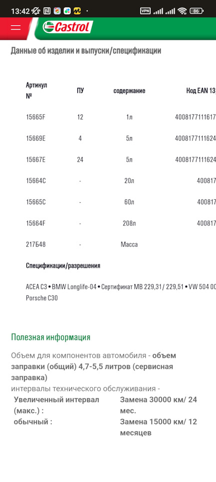

Может я что-то не понимаю, но нам заливается масло от 4.7л до 5.5л, почему всё льют по максимуму, почему бы просто 5л не залить, а когда(если) будет необходимость долить. Сегодня ночью ток попалась инфа
5,5 всегда залетает и ровно по метку.
Ровно по максимуму ? — Правильно. А если 5л то будет посередине
Нет ровно по уровню. По центру.
Понял.
5.5л — это середина метки на щупе. 6л — уже максимум.
