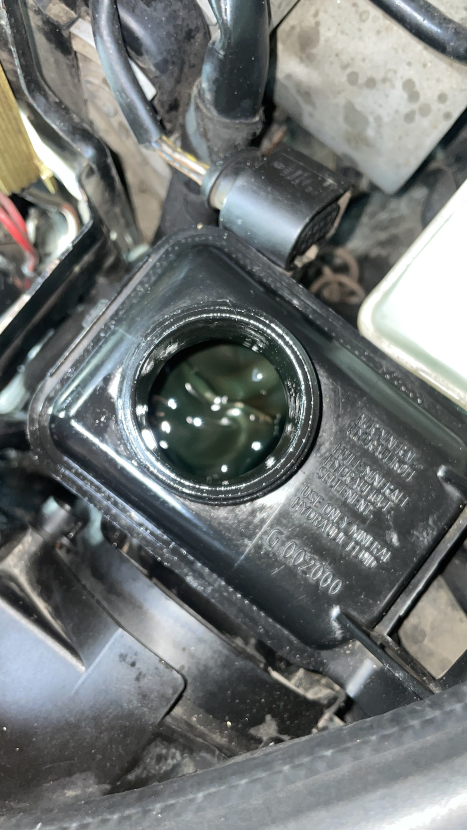

После ремонта рейки, прошел уже год, www.drive2.ru/l/605760539234158576/ она снова закусывает на холодную 😬 Только еще хуже, чем было. Поэтому, пока я ее не снял, решил попробовать чудо нано состав для ГУРа от компашки Супротек.
✔️устраняет шумы и вибрации при работе агрегата;
✔️облегчает вращение рулевого колеса;
✔️продлевает ресурс усилителя
Ну и попутно налил в двигатель 😂
Сама рейка и сервотроник работали хорошо, Гур не хрустел не пердел.
Через 💯 километров после залитая начинается вой гура при малейшем повороте, как будто компрессор раздувается. В бачке появился налет коричневый, сетка стала в небольшом дерьме.
Окей 👌 покупаю жижу и с помощью шприца откачиваю и прокачиваю. Стало лучше. Но через 10км все тоже самое.
Плюс создалось какое то огромное давление, что жижу начало выдавливать из бачка. Всё в дерьме стало.
Не долго думаю, решаю на полную замену жижи. Покупаю из наличия Валеру, ведь Супротек меня не научил ничему😂, НО допуски есть, все прекрасно. На свой страх и риск. Литр его и литр Газпромовской на промывку.

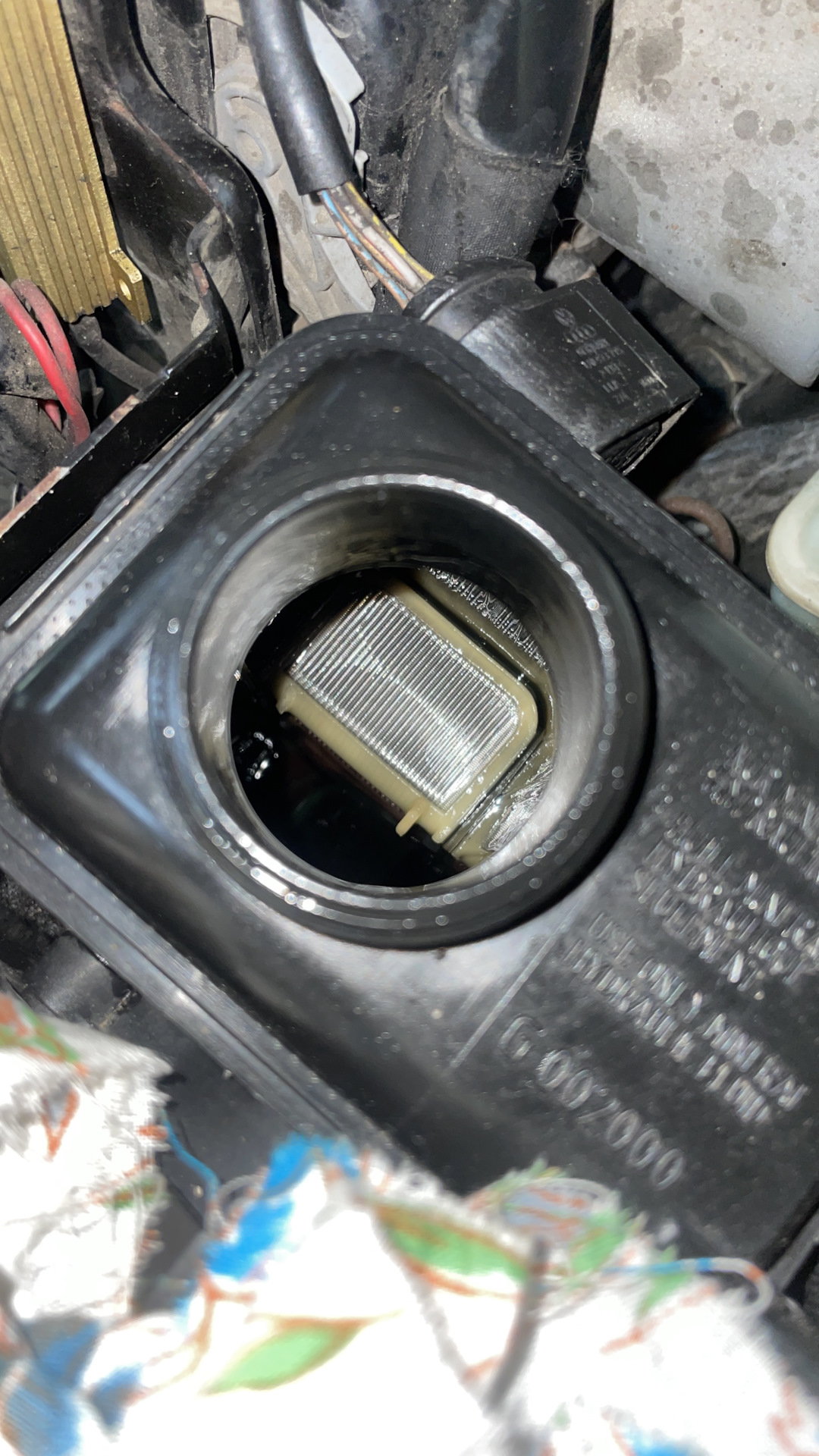

Отмыл бачок бензом, стал сверкать как яйца у кота
Промыл систему жижей и залил Валеру.
Что могу сказать, спустя 150км езды, что руль стал просто пушинкой, как был после ремонта рейки, можно крутить мизинцем. Валера не подвёл.
По инструкции, надо влить снова Супротека, но делать я это конечно же не буду 😆 Ну его👋
Но как видно из опыта, все же химоза работает, иначе откуда возникло говно и жижа стала не зеленая, как была, а серая. Либо это присадки масла Гур и супротека в реакцию так вошли, остаётся гадать.
