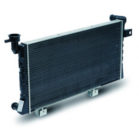

Всем привет. Начал подтекать радиатор охлаждения. Нужно менять. Но встал вопрос: а на какой менять? Какой фирмы ставить? Оригинальный Лада не хочу, что-то не очень хорошие отзывы о них. Смотрю в сторону ДААЗ и Luzar. Больше склоняюсь ко второму. Есть ещё какие-то Hofer, но они не внушают доверия. Отзывы о них 50/50. А что вы скажете? Кто что ставил себе? Помогите определиться. Всех ответивших заранее благодарю.
Комментарии 41
Ставь оригинал- и не ипимозг.- Все эти лузары и прочие аналоги- имеют качество уровня 50/50…
Зачем тебе все эти эксперементы с непроверенными запчастями по качеству…
1раз поставил и забыл, и фиг с ним что на 1-2тр дороже… зато ты будешь уверенно себя чувствовать и ничего нигде не подведет в неожиданный момент в пути.

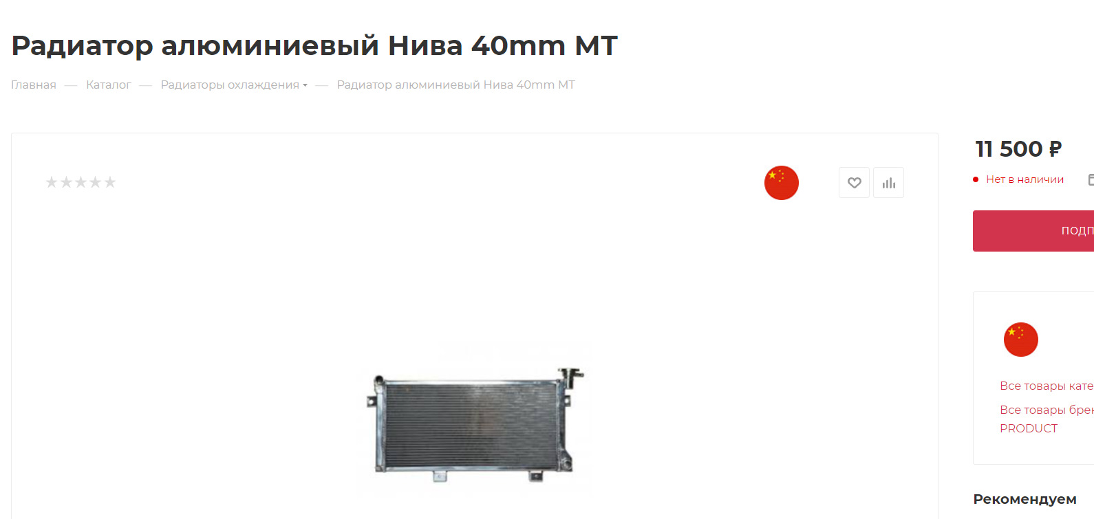

Где-то проскакивала инфа о алюминивых радиаторах нива, они больше объёмом, не кипят.

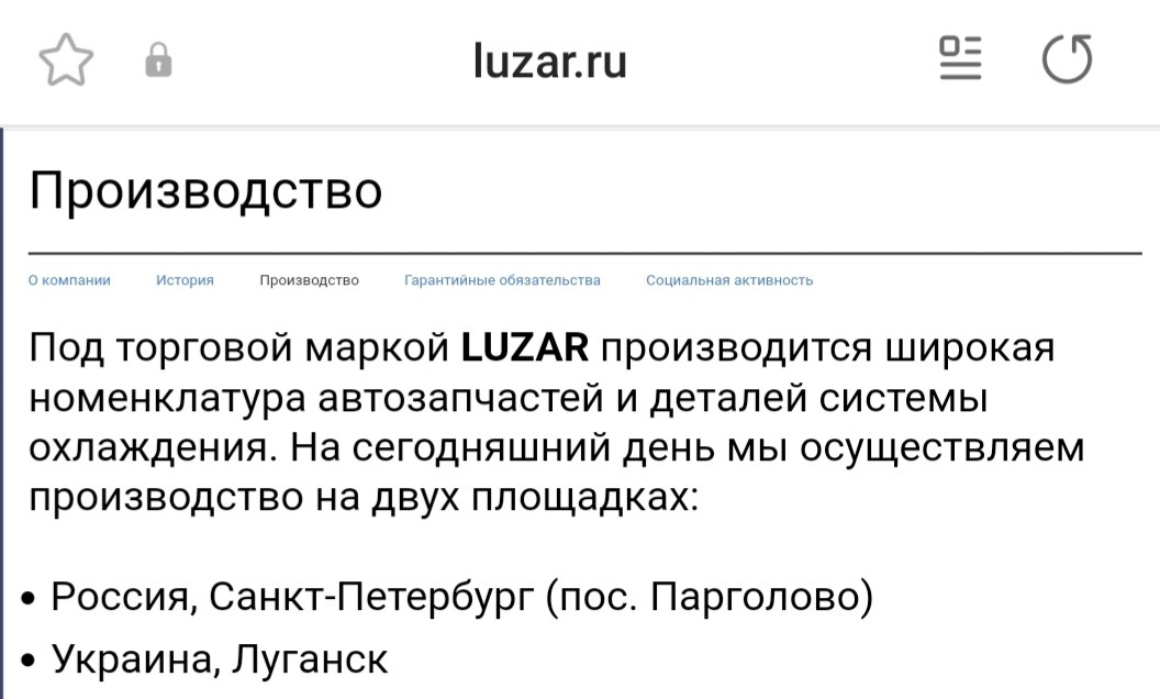

оригинал и есть дааз — насколько я знаю, автотаз не менял придворного поставщика. ну и в Димитровграде два завода, один из них дааз, второй нет :) лузар сегодня сложный вопрос, уже исходя из того, что это Луганский завод радиаторов (если конечно там делают, а не этикетку клеют). хотя у меня на Киа лузаровский радиатор пока живой, но покупал лет пять назад. всё остальное галимый кетай и лотерея

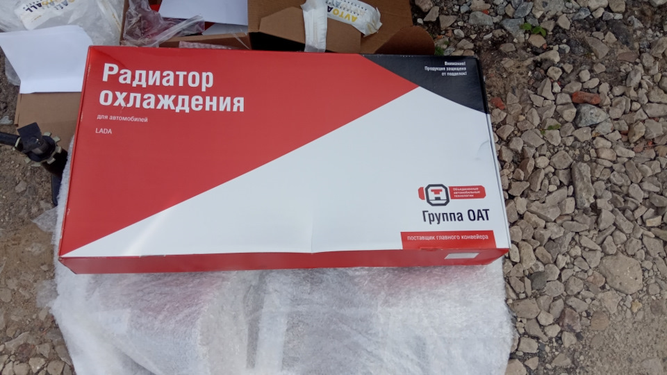

Поставил Димитровградский, который не ДААЗ. Не отличается внешне и коробку в цвета ОАТ делают засранцы )). Сомневался в нем. Но в итоге полет нормальный, проблем нет.
Хм, вот никогда не думал, что лузар это Луганский, всегда думал, что это Россия. Оказывается, да. Ну в общем у меня стоит пока больше года, ставил после аварии, нареканий нету.
Бог в помощь, если это действительно там делают.
Питер, все правильно.

Ставил ОАТ, вроде как идут на конвейер (но это неточно)
2,5 года — полет нормальный, в журнале есть
Сюда ДААЗ и вкладывают.
Точно! Забыл уже)
