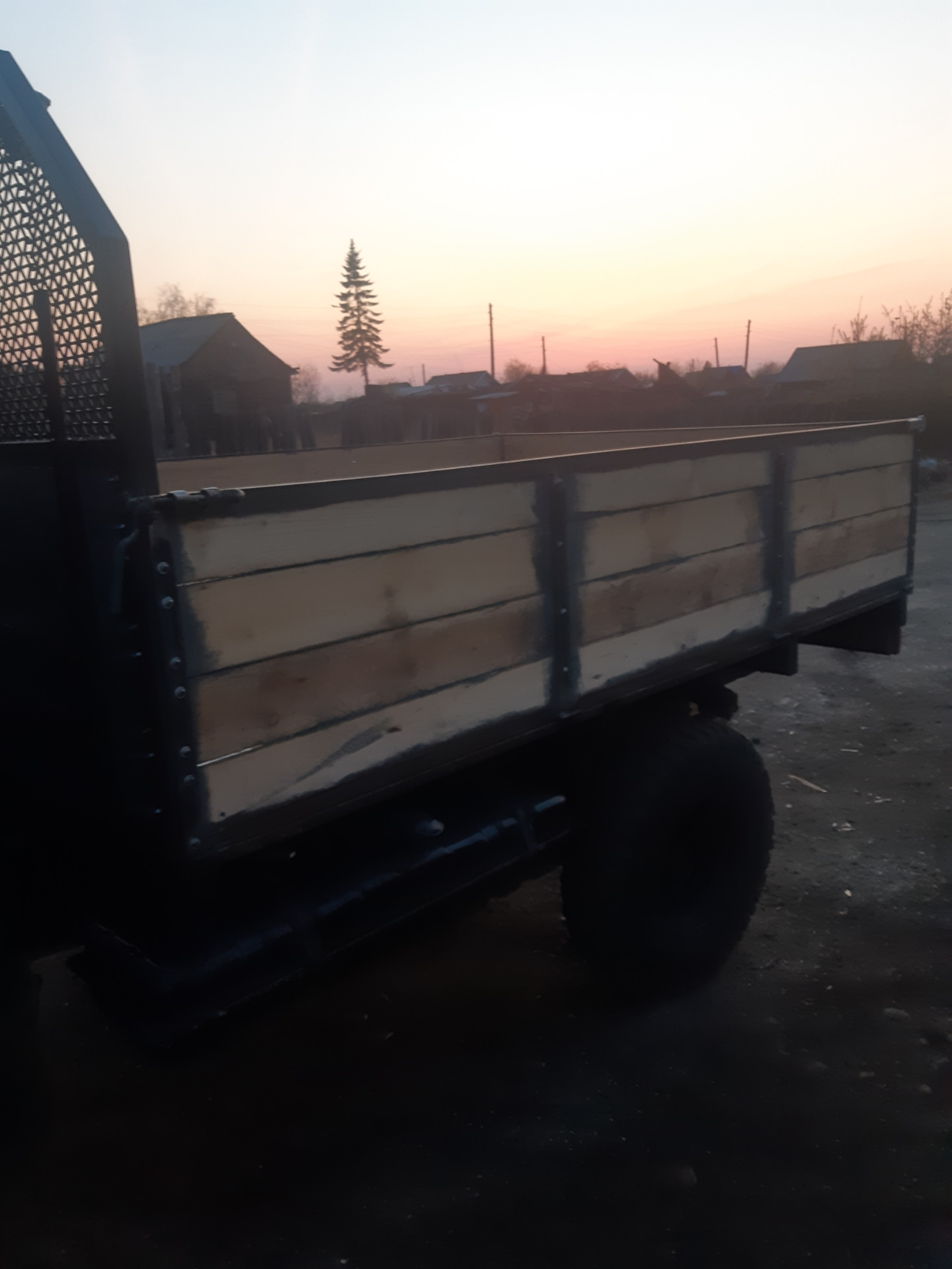

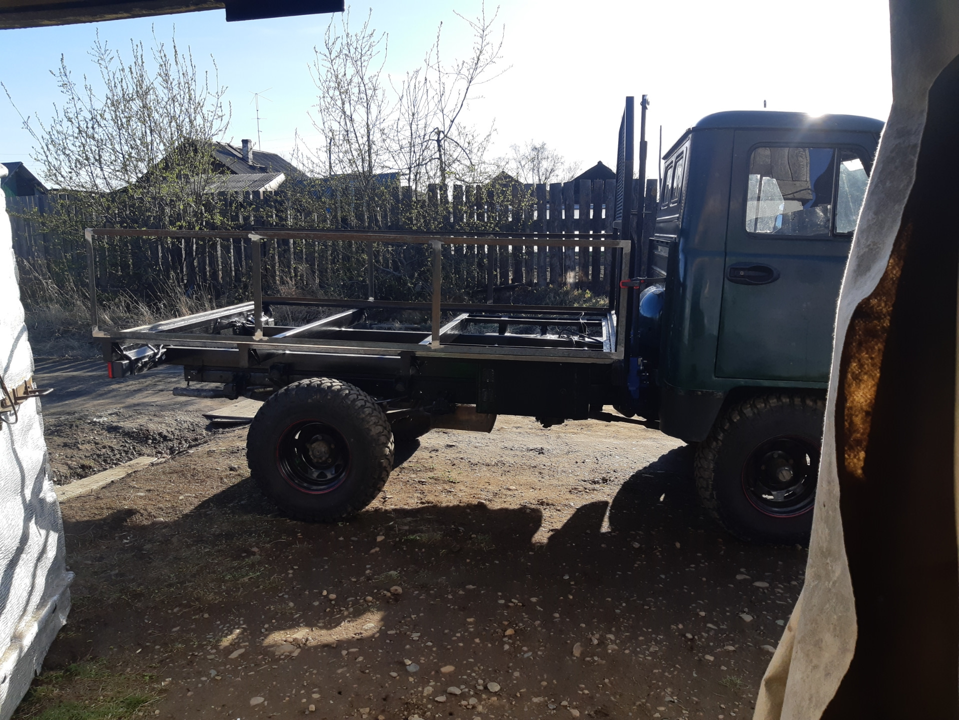

Привет всем.По весне делал новый кузов на уазик так как старый уже пришел в негодность, весь сгнил.Хотел поставить заводской с металическими бортами но поблизости не нашел, да и цена у него кусается решил делать сам.
Низ делал из профиля 50×100, основание бортов из 32уголка и 40 шинки также сделал щит из профиля 50×50, размеры кузова 2.70 на 1.9 высота борта 60см
Так же из 25 трубы было сделано крепление запасного колеса т.к на старое место она не залазела
Еще из обрезков уголков сделал крепление хай джека теперь он постояно на своем месте, а не валяется в кузове.
В дальнейшем в планах сделать задний бампер, но пока еще думаю как и из чего.
Всем удачи!

Здравствуйте, какое дерево использовали ?
Здравствуйте, борта сосна, пол лиственица

Здравствуйте, подскажите пожалуйста как вы сделали кронштейн крепления запасного колеса? Заранее спасибо!
Здраствуйте, примерял и гнул по месту из 25 трубы размеров никаких нет.

Аккуратно получилось! Под самосвал подрамник не было мыслей сразу сварить?
Были но вот самасвал долго делать бы пришлось т.к ни запчастей ни опыта в этом деле, да и машина быстрее нужна была.В дальнейшем возможно и попробую сделать🙂
А на полу доски или железо?
На полу доски, хотел железо 3мм но думаю тяжело будет уазику.
Я делал железный пол в кузове. Разницы в весе ни заметил. Порожняком буксует на заднем приводе.
Какой толщины железо?
3 мм.
