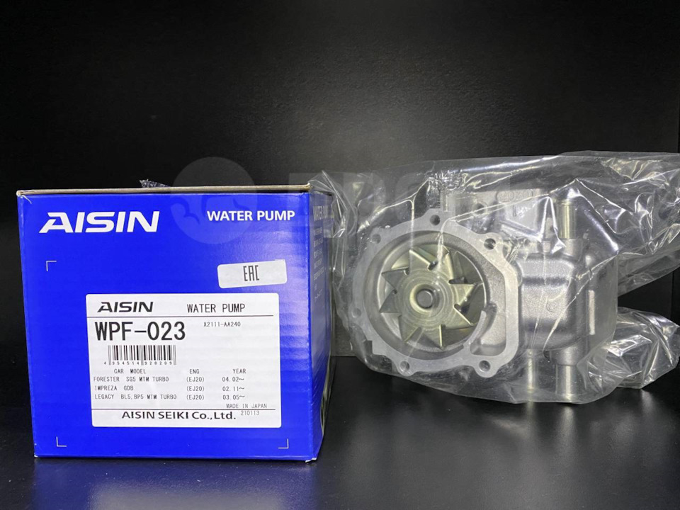

6. Помпа.
Хвалят aisin
Пример
baza.drom.ru/vladivostok/…isin-wpf023-85364678.html
Либо оригинал. 21111-AA240
Цена 5000-10000.

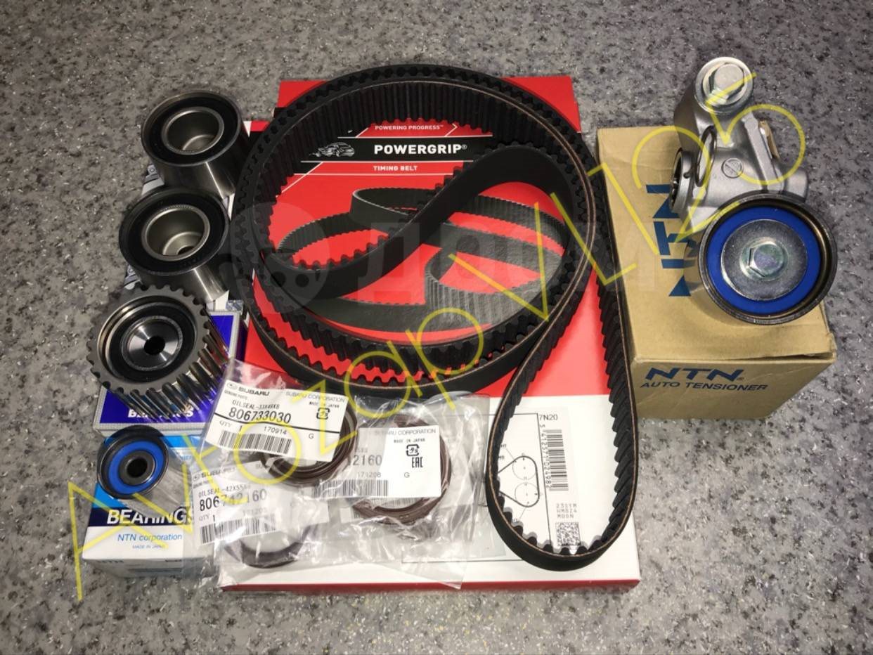

7. Грм.
а) Ремень. Тут выбор каждого оригинал или нет. Я брал Gates.
13028AA240 или 13028AA250.
Примеры baza.drom.ru/novosibirsk/…13028aa240-102629165.html
racesnab.ru/catalog/dviga…i_ej205_ej255_ej257_ej25/
www.farpost.ru/novosibirs…ej255-ej257-45857355.html
Цена 10000-15000
б) Ролики.
13033AA042 или 13033AA050 Гидрогатяжитель. Берем NTN и не паримся. Потому чтов коробке субару оригинал, будет все равно лежать NTN)))
13073AA142 Ролик обводной
13073AA180 Ролик обводной
13085AA080 Ролик зубчатый
13073AA230 Ролик малый
Или взять все комплектом
Примеры
baza.drom.ru/vladivostok/…vse-salniki-60931734.html
baza.drom.ru/vladivostok/…al-ntn-koyo-48541113.html
baza.drom.ru/vladivostok/…el15-4-vala-55788486.html
Итого 23000-28000
