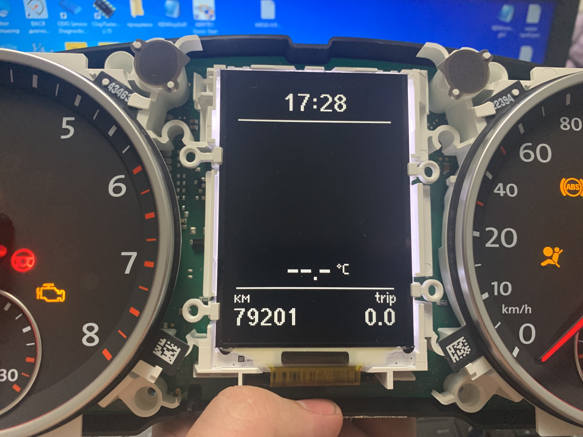

Долгое время читал БЖ тех, кто поменял приборки на своих авто и параллельно курил различные форумы. Так же приобрел б/у приборку от тигуана 5n0920872b с пробегом 79200 км за целых 3,5к денег. Потом искал мастеров, которые смогут привязать приборку к авто. Пару раз писал Василию SeNaToRBY и он мне предлагал два варианта:

Природное любопытство и упорство взяло верх над разумом и я решил самостоятельно привязать приборку к авто. Начал снова изучать форумы, отчеты, черпать информацию и складывать пазл. Пугало то, что на моей машине связка моторника MM4HV и приборки Visteon. Но, раз решено, значит надо пробовать.
Собрал некое подобие стенда для подключения новой приборки на столе.
Приобрел кое-какое оборудование и понеслась…
Из оборудования было приобретено: SVCI2020, MDFlasher c 67 модулем. OpenPort уже был приобретен ранее.
Вытащил данные иммо из ЕЕPROM ЭБУД при помощи MDFlasherа и OpenPorta, и перенес данные в приборку от тигуана с помощью SVCI2020. Переносил: VIN, ID, CS, MAC, PIN, PWR Class. Единственной проблемой было узнать POWER_CLASS для 1,4 BUD, так как MDFlasher его не показывает. Хорошо, что есть информация в сети интернет и PWR Class для данного мотора оказался равен 28.
UPD: На сегодняшний день можно обойтись без MDFlasher, достаточно иметь только прищепку CH341a, для того чтобы вычитать данные ЕЕPROM из приборной панели VISTEON и отправить их человеку умеющему расшифровывать данные иммо из дампа. Подробнее, как и кому, описывал тут.
Обратил внимание, что CS из моторника имеет 6 байт, а надо 7. Опять читаем, изучаем и 7 байт найден, лежит он в ключах. Оказывается его можно было не искать, так как чипы ключей все равно под замену. Подготавливаем новые чипы и записываем их в приборку (SVCI подготавливает их автоматом).
Старые чипы привязать не получилось… А может и не старался.
Далее правим дамп новой приборки замечательной программой от elpaso544. Так же обновил софт приборки ODIS_E с 0607 на 0610. Допаиваем пару деталек для механического ручника. Идем в машину, сохраняем кодировки АБС и устанавливаем новую приборку. Ключ на старт!
И все замечательно запустилось, заработало. Ошибок нет, кодировка ABS не слетела. В кодировке приборки обязательно выбираем: число импульсов 7 !, что соответствует GOLF/ JETTA. Иначе возможны проблемы в виде провалов тяги при разгоне, так как машина будет считать себя не гольфом, а к примеру- тигуаном.

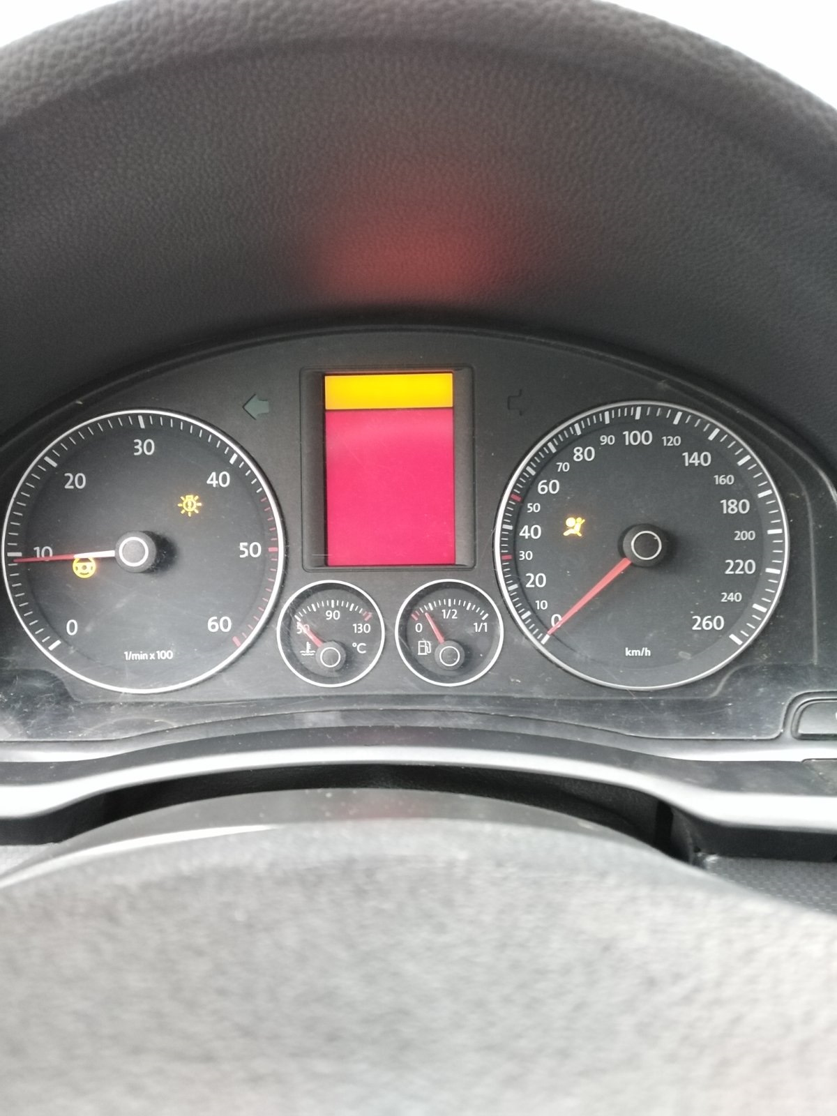

Добрый вечер, может знаете в чем дело? приборку поменял с простой на приборку с бортовым + поменял подрулевой блок и такая картина сейчас.
Шлейф экрана отщелкнулся
надо разобрать приборку и передернуть шлейф?
Да, всё верно.
А кодировки никакие менять не надо?
Сравните со старой кодировкой, там уже станет ясно нужно менять или нет.
