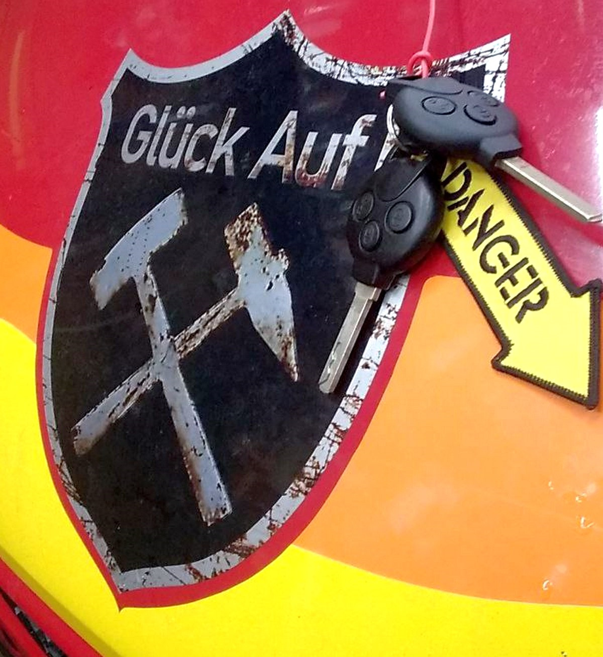

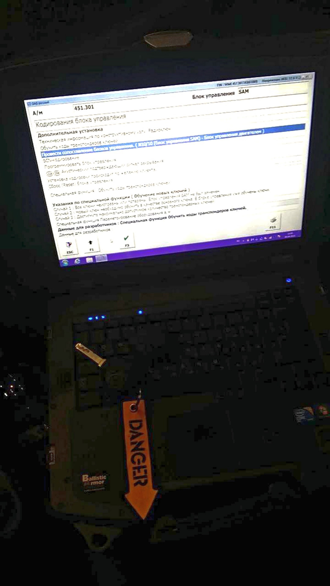

За время мотаний по Европе где-то профукал второй ключ от машины.
Естественно, я его найду… Потом, когда он уже особо не нужен будет. В каком-нибудь дальнем кармане рюкзака или кармане куртки, а может под сидением …

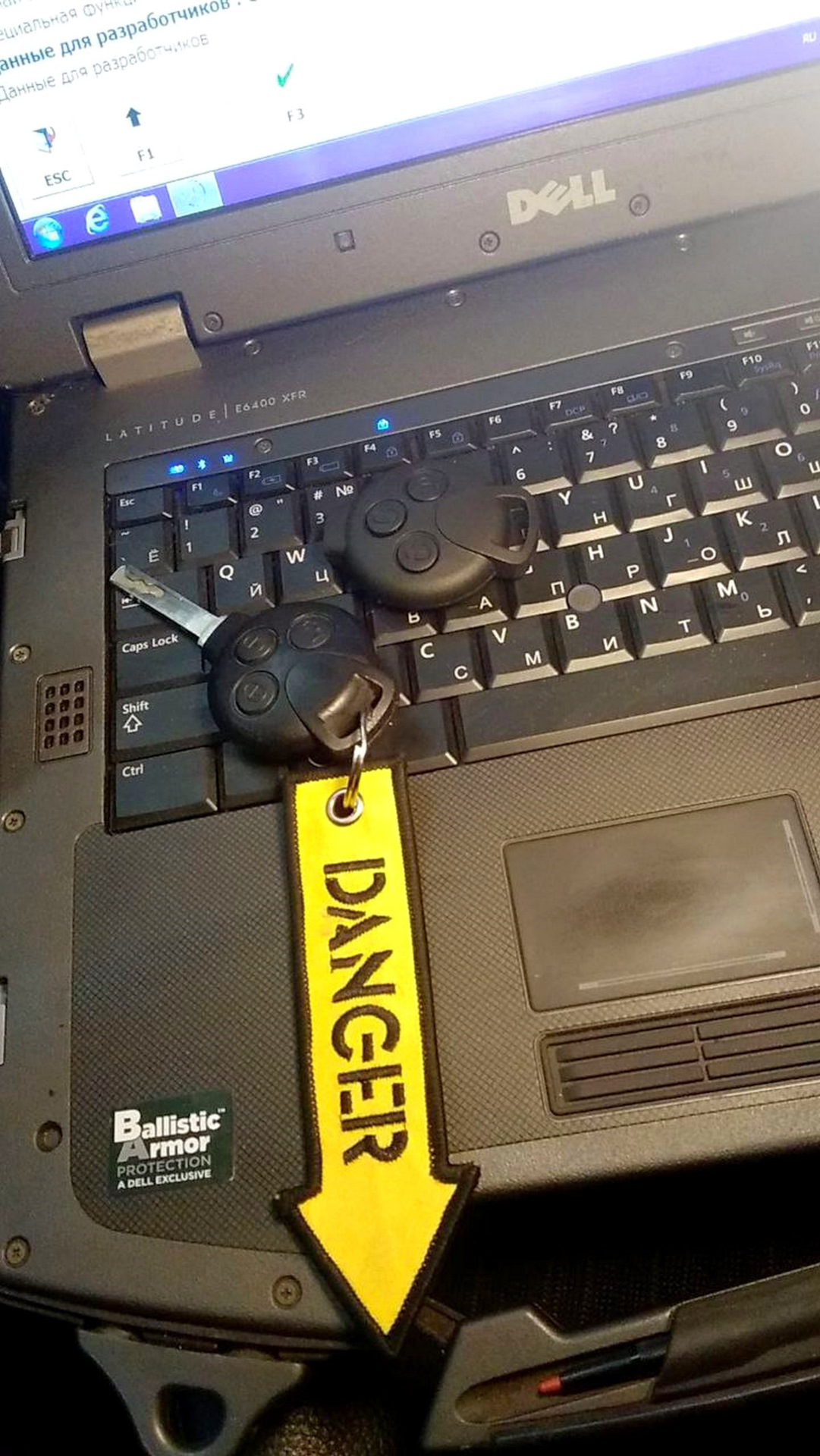

Пока просто запустил руку в кучу гаражного барахла, вытащил новый трансмиттер и привязал его к машине.
Жало нарезал в давно знакомой конторе "Ключ-сервис" на Трифоновской, 55.

Apple airtag в качестве брелока надо использовать теперь… восстанавливать ключи — дорого.
Знаешь кстати лайфхак, что выбранный тобой пункт меню на третьем фото даёт возможность деактивировать иммобилайзер один раз, и пока не выключил зажигание можно ехать куда то по сути без ключей.
Кстати китайские ключи такие, через пару недель пользования дают ошибку по батарейке, хотя по факту на ней 3вольта.
Да, Сереж, батарейки сразу меняю в первую очередь. Показывает 3,2, а не привязывается ключ. Меняешь на иную — там, 3,26 — всё ок
Так вот когда у новой батарейки напряжение чуть упадет, скажем через месяц пользования, то смарт будет мигать 9раз. А по факту ключ будет работать ещё несколько лет.
У китайцев брак по порогу ошибки батарейки. Такой ключ годится только как второй, что бы дома лежал, на всякий случай если родной потеряется. И не пользоваться им повседневно
При прописывании нового ключа старый нужно повторно прописать? Утерянный ключ автоматически отваливается?
да, утерянный ключ больше не деактивирует иммобилайзер
