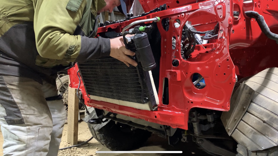

Далее устанавливаем радиаторы, основной и кондиционера, предварительно я их промыл под давлением снаружи и внутри, также выпрямил замятые соты.
