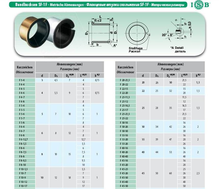

по поводу втулок, озадачился при переборе своих суппортов на шарике. нашел токаря, но пока не точили
решил поискать отдельно
на сайте ВСЕИНСТРУМЕНТЫ.РУ нашел втулки скольжения ISB KF10090SF1SN высотой 9мм, с фланцем, но диаметр фланца в отличии от нашего (опять же по теории, пока втулку не выбивал) 18 мм (VAGовская вроде 14 мм)
и толщина фланца у них 1 мм, а наша вроде 0,3
Вот вопрос, тем кто уже разбирал — втулка, о которой я говорю — РАЗРЕЗНАЯ
Как думаете, стоит ее ставить или заказать у токаря нормальную?
Она неразрезная. Лучше дать токарю вал и он по нему сделает из латуни
