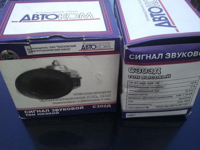

После последних поездок по грязи, окончательно отвалились сигналы. Они уже давненько еле пищали, стыдно было погудеть. По совету знакомых прикупил волговские, звучат громко и приятно. И стоят недорого. Осталось только установить.

Волговские сигналы это здорово конечно! Как не крути ))
Но…новые не то пальто… лучше старые поищи, полностью металлические, годов 90х…звучат по иному чем новодельные.
Где ж их взять, тут еле нашел оригинальные, не китайского производства.
Ну как же где? По разборкам авто, на пунктах приёма чермета, например у нас это не проблема.
Какое там состояние будет?
ну естественно не новые ) немного сил приложить и будут как новые.Там всё просто внутри ))

Так вот от чего у меня сигналы валяются… тоже планирую ставить за решетку, хотя думал одним обойтись ("тон низкий").
Два настроенные на разные тона звучат приятней
Я поначалу подумал что это остатки сирены :) типа чередование тонов как на спецсигналах.
Они кстати еще болтиком настраиваются, можно подстроить на наиболее приятный звук.
Красным что-ли? О как, спасибо, не знал.
Именно им. Даже эти дудки высокого и низкого тона ничем не отличаются, просто с завода настроены по разному этим болтиком.

вот люди говорю себе вешал на тоже места и где и родные висели. заливает их всегда и не важно волговские или вольвушные сейчас висят тоже ракушки тоже заливает. надо будет заказать новые оригиналы круглые которые либо ракушки и под решётку радиатора вешать.
Я же говорю, что вешать буду за решеткой радиатора. Под днищем гиблое место. А оригиналы они же бош они же ваз 2113 и звучат говёно.
антон их надо вешать за решёткай радиатора. я такие ставил когда дождь или большие лужи в ракушки заливаетса вода и им приходит алес.
Андрюха, я и собираюсь их там вешать. Повесили такие же на patrol ревут, что дурные.
привет .у меня такие уже год стоят . полет нормальный

Если ракушки смотрят вниз дыркой, то никакая вода не должна заливаться внутрь.
