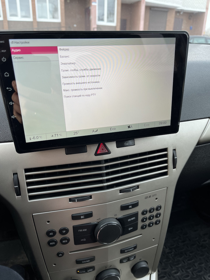

Писать особо нечего. Пришла магнитола, начал устанавливать, все подошло, провода никакие резать не пришлось. Дублирующую фишку от БК, которую купил на разборке параллелил не всю, а только 25 пин (подсмотрел на ютубе), этого хватает, чтобы магнитола включалась, остальные провода с этой фишки заизолировал и убрал вместе с платой от БК (экран с корпусом снял, плату оставил, обмотав ее всю изолентой) в недра торпедо. Фото не делал, времени немного было, да и весь драйв забит этой установкой. По звуку — это бомба. Даже предыдущая андроид магнитола кажется фигней (которая к слову успешно продана), саб подключил к RCA проводам, которые шли в комплекте. В дальнейшем еще наверное микрофон из комплекта вкорячу, но это уже позже. Ну и собственно DroidOnCar работает успешно совместно с климат-контролем))

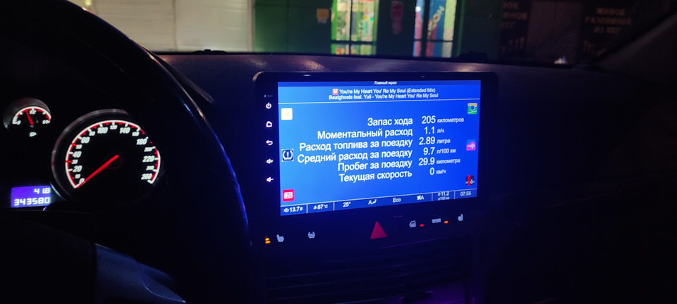

Если поставить в настройках адаптера что нет магнитолы штатной, то можно выводить название треков на верху главного экрана в зависимости от источника (ВК музыка, Яндекс музыка, сток плеер). Тоже выбирается в настройках
Да я его на постоянку не запускаю, он в фоне работает. Если нужно тыкнул на иконку, глянул температуру или другой параметр и опять на домашний экран вернулся)) Но за совет спасибо

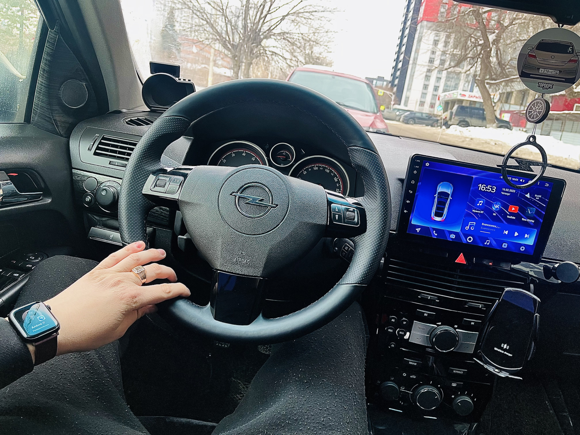

Мультируль работе?
Да, конечно

3 оперативной на 32гб покупали? И кондиционер меню показыаает?
Я писал какую покупал. 6/128. У меня климат, он показывает через плату Droidoncar. Если у вас кондиционер просто, то проще будет
У меня так же как у вас климат с кондиционером, нужно покупать Droidoncar получается? Или Droidoncar это и есть магнитола СС3
Это отдельная плата, сейчас вряд ли где найдете ее

А родной мафон работает? Если да, то какие функции выполняет?
Setting работает, заходит в меню Droida, стрелки, кнопка ОК. По сути он не нужен, все на сенсоре можно сделать. Но у кого БК родной, то все функции доступны с родной магнитолы
Это он дублирует инфу с БК?
Droidoncar дублирует, который в предыдущей записи делал

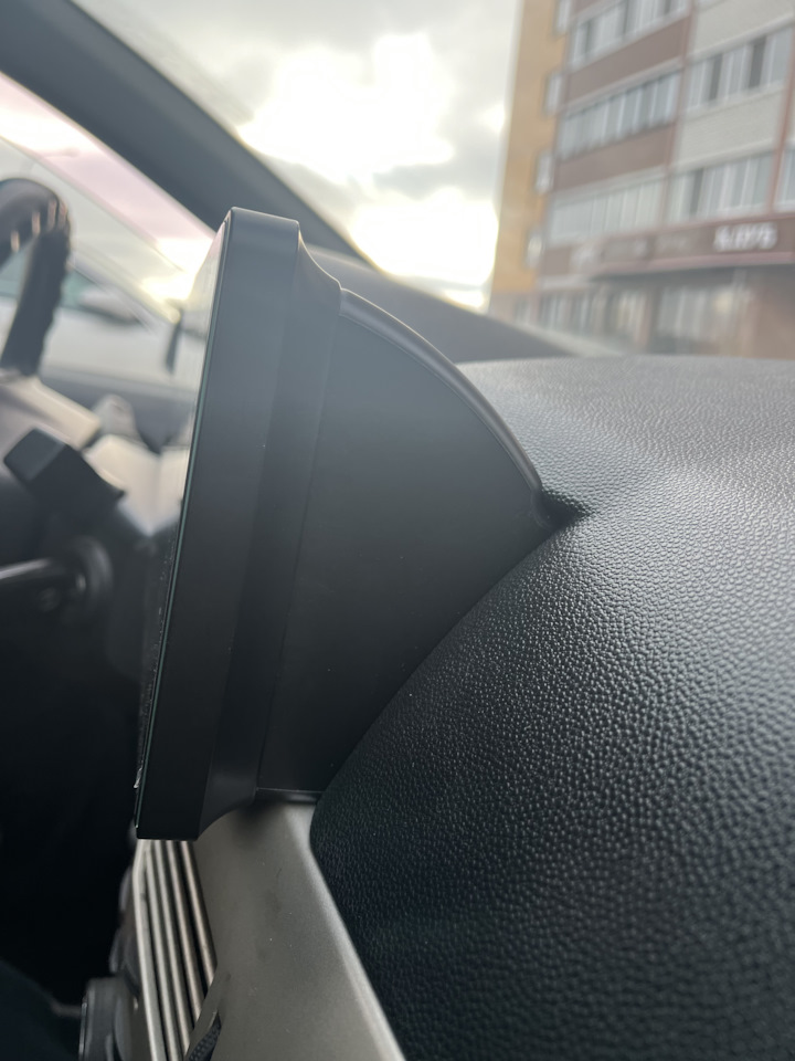

👍 только куда смотреть на дорогу или на эту красоту.
А есть фото сбоку?
