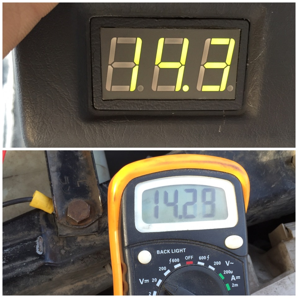

Но это еще не все. Неплохо бы иметь еще три вещи связанные с электрикой лебедки.
Первая и наверно наиболее важная это размыкатель плюса, именно плюса, а не массы так как массу лебедка может найти без особых проблем. Нужна эта штуковина для того чтобы если что то где то заглючит, загорится или не дай Бог лебедка сойдет с ума и начнет машину на себя наматывать можно было ее отключить просто разомкнув плюс. Вот собственно эту штуку мы пока и не купили, так что если у кого есть советы какой лучше размыкатель взять и почему буду рад выслушать. Понятно конечно что Хелла хорошо, но блин 4.5 тысячи это больно очень за такую штуку. А Грюннер нет желания ставить, больно много проводов, дорого да и не надо оно мне, не в спорте.
Вторая это радиопульт, в комплекте его нету. Нужен для того чтобы сматывать/разматывать лебедь не привязывая себя к проводному пульту. Нам это особенно актуально так как к ручке свободного хода редуктора не подлезть, и размотать трос можно только мотором, либо же долго и нудно пытаться туда пролезть и разблокировать редуктор… Короче эта штука к нам еще едет, но как будет я обязательно допишу про это.
Третья штука это контроль напряжения бортовой сети авто. Лебедка довольно успешно съедает заряд аккумулятора, на 7-8ми вольтах машина глохнет насколько я знаю. И уже не заведется естественно без подзарядки. В лесу можно неплохо встрять с таким авто. Поэтому мной был куплен вольтметр в Чип и Дип за 550 рублей, в эти выходные и установлен. Вырезал в заглушке родной дырочку, переместил кнопку туманок пониже и на ее место поставил вольтметра. Днем с закрытой дверью его хорошо видно, с открытой хуже, но зато ночью он не слепит. Светит себе тихонько в коленку зеленой почти родной подсветкой. В общем я доволен, и аккуратненько и видно все.
Я решил проверить а не врет ли чудо российского производства? Оказалось не врет, так что теперь я спокоен.

Корозащитку где брал? Цена уж больно хороша. А то я как лох пользую какую-то старую стропы свою. Надо бы прикупить.
А блок соленоидов я бы на моносоленоид заменил. Компактный и надежней, да и стоят они сейчас не дорого.
Корозащитку по случаю покупал тут www.xn--d1ameqo2a7c.xn--p…y-strop-do-10-tn-3m-90mm/ ездил туда за другим на самом деле.
А блок махну когда из строя выйдет, пускай болтается пока какой есть)
Нормально получилось! Хорошо когда своими руками, тогда все как надо получается!
А вольтметр почти как мой — www.drive2.ru/l/1967530/
Ага, мой по размерам меньше вышел, пришлось долго заглушку мучать)

Маладца теперь на все случаи жизни тачка, а как так идеально вольтметр то встал?) это стандарт чтоли какой то по размеру?)
Спасибо Лех) А встал идеально потому что размер нашел подходящий и вырезал аккуратненько все)
