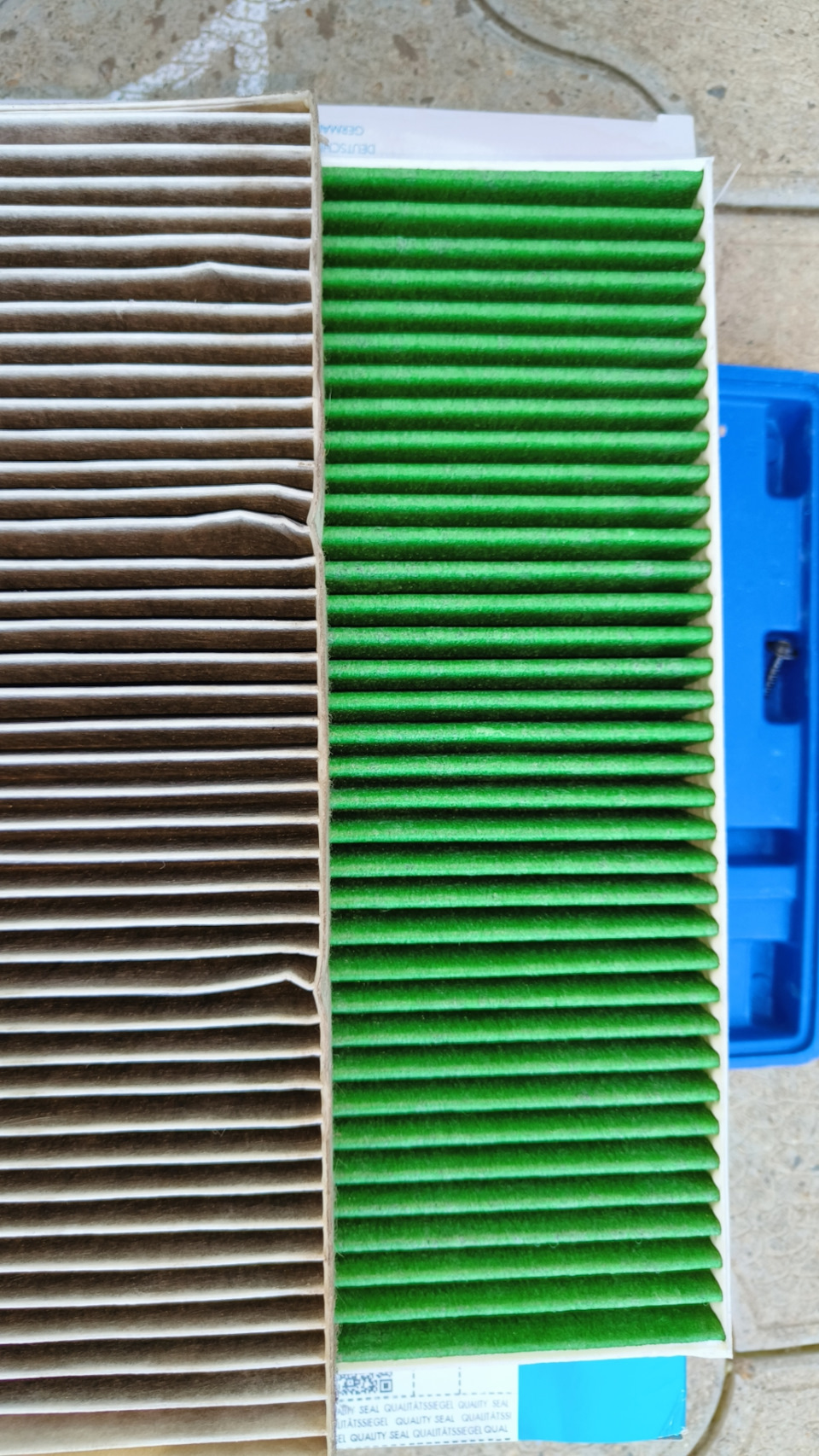

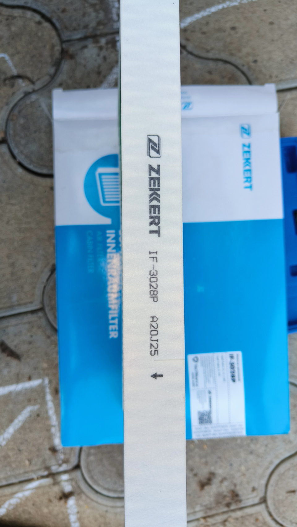

Заменил салонный фильтр, давно нужно было это сделать. Фильтр поставил Zekkert.
Намучался с установкой, мне кажется в прошлый раз поменял быстрее. Не хотел снимать крышку под бардачком, но без снятия не возможно было установить новый фильтр.

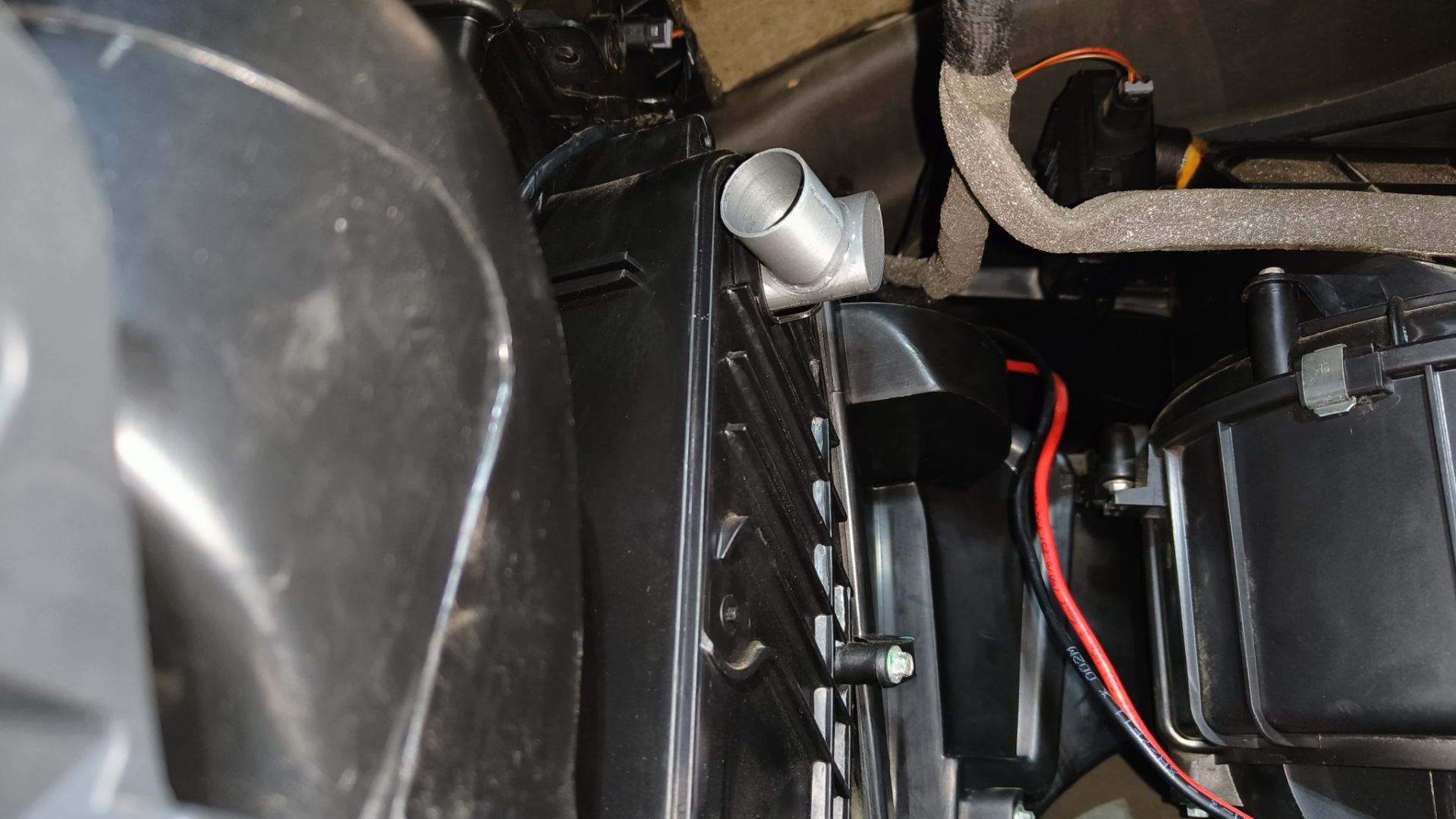

А теперь про охлаждение бардачка. Заслонку в бардачек купил 3 года назад и только сейчас поставил.

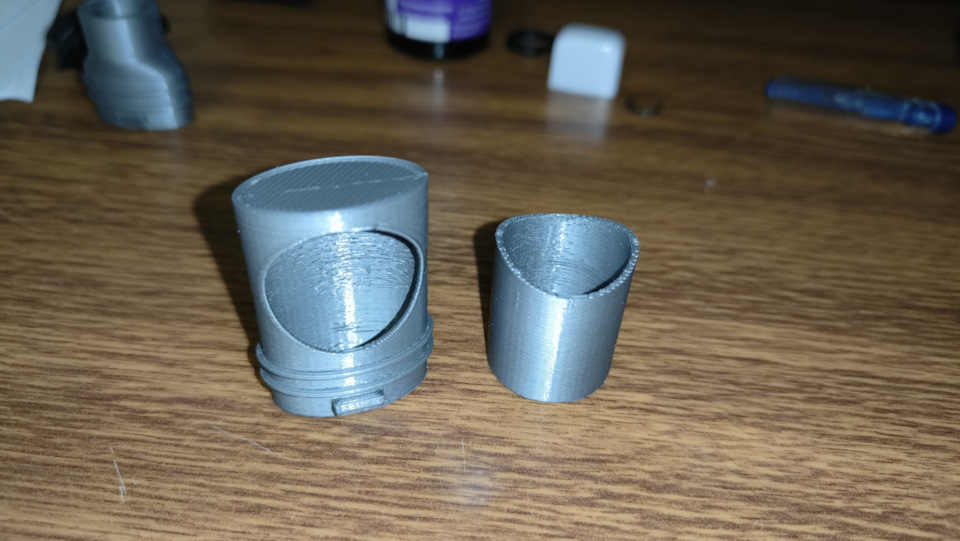

На 3d принтере сваял переходник, который ставится вместо заглушки.
Делал из 2х частей, так удобнее печатать. Потом обе части склеил. Диаметр трубы 20мм. Труба гофра для электропроводки. (Как оказалось не удачное решение).
Распечатал переходник, чтоб поженить трубу и заслонку.
Дует здорово, но вот свист из-за гофры просто жуткий. 🤭 Постараюсь добавить видео. Свист только на 7й скорости. Но нужно переделать и поставить гладкую трубу.
