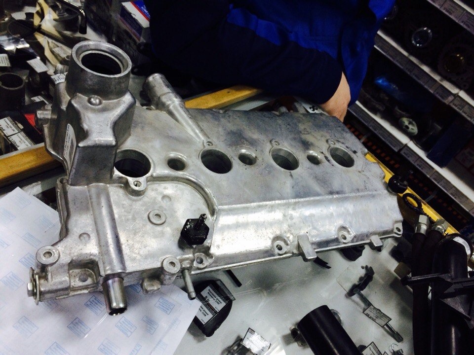

Ну начнём первую часть с фотографий. А точнее что я покупал для перехода с 8 клапанов на 16
Так как я заказывал головку новую она была пустой. На ней были только постель и клапана. Поэтому список получился внушительным. И честно сказать укомплектовывать головку очень не лёгкое занятие. Много чего нет в магазинах. Много не опытных продавцов и тд. В общем пришлось по мучатся изрядно. Но это уже в пошлом.
И так поехали-
1-пружины клапанов 16 шт
2-тарелки клапанов 16 шт верх 16 шт низ
3-сальники клапанов
4-сальники распредвалов
5-гидрики ina
6-шпонки распредвалов
7-болты крепления шкивов к валам 2 шт
8-болты крепления клапанной крышки 15 шт
9-заглушки распредвалов
10-шпильки 8 на 40 мм 20 шт
11-гайки 8 мм 30 шт
12-ремень грм 2112
13-помпа 2112
14-ролики грм 2112
15-шпильки под роли грм 2112
16-прокладки под впуск выпуск

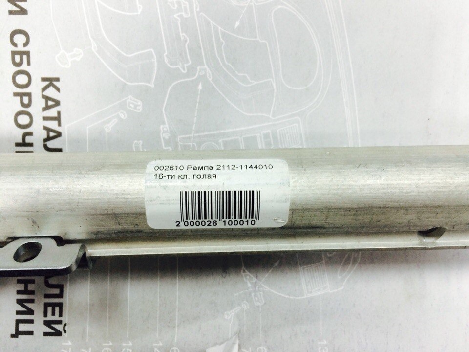

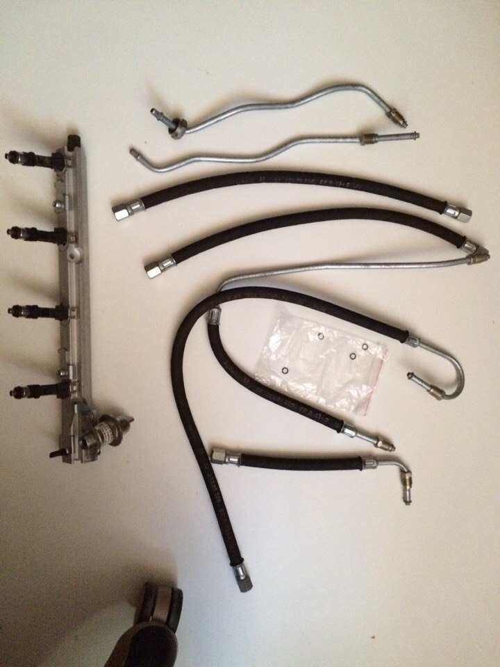

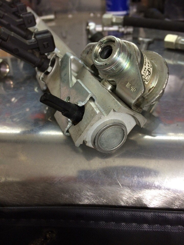

17-рампа топливная старого образца с обраткой 2112
18-шланги топливные подачи и обратки 2112

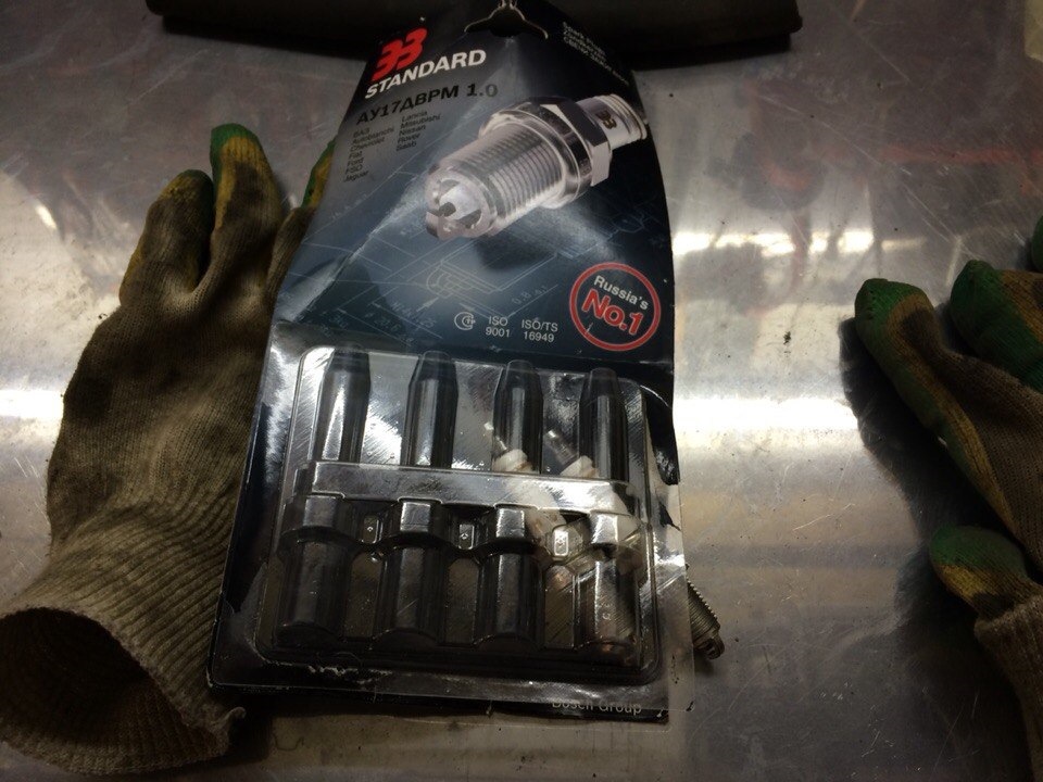

19-свечи
20-бронепровода
21-шланг сапуна
22-щуп 16 вэ
23-прокладка дросселя
24-прокладка поддона
25-кожух ремня грм
26-сухари 32 шт

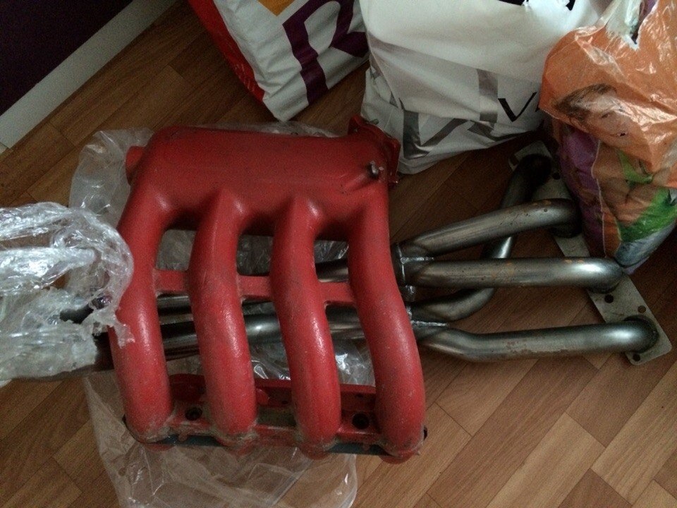

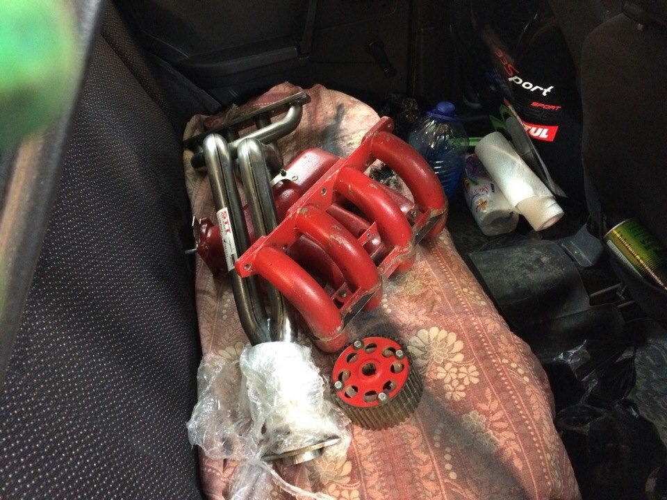

27-паук стт 4-2-1

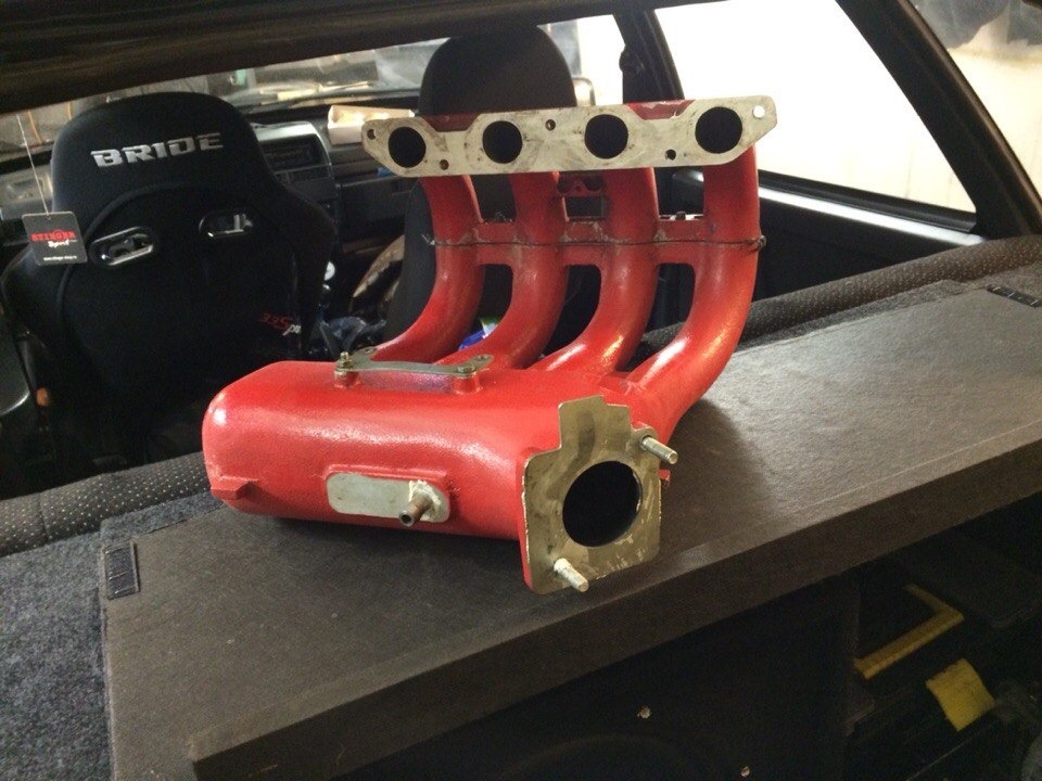

28-ресивер m-power

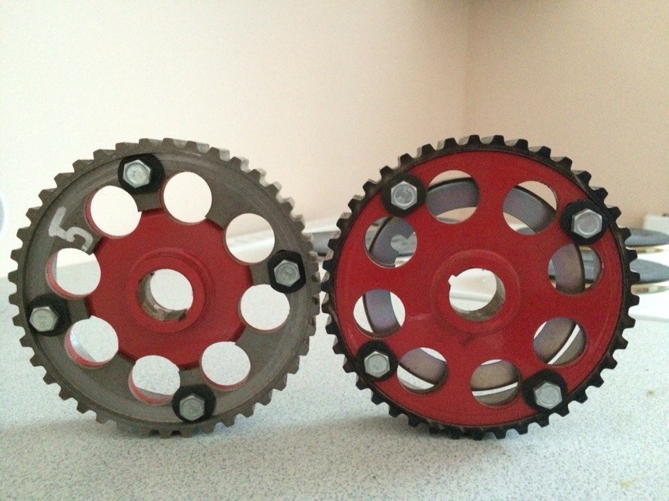

29-шкивы впуск выпуск

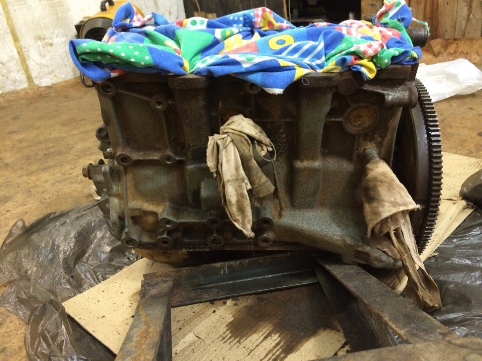

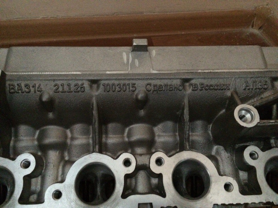

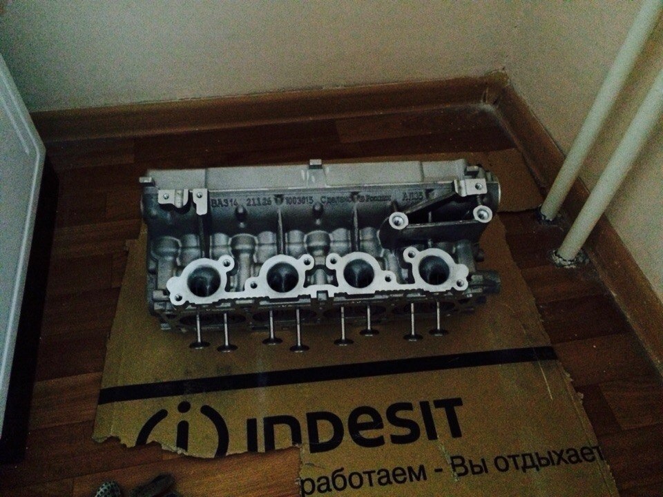

30-собственно сама головка 21126 распиленная на лёгких клапанах
31-шкив коленвала демпферный
32-шестерня коленвала
33-прокладка гбц приора

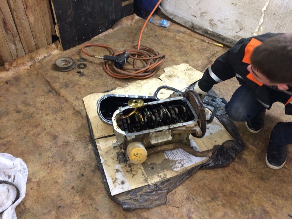

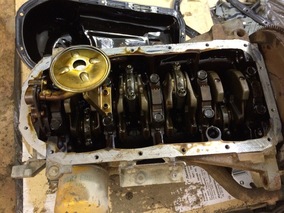

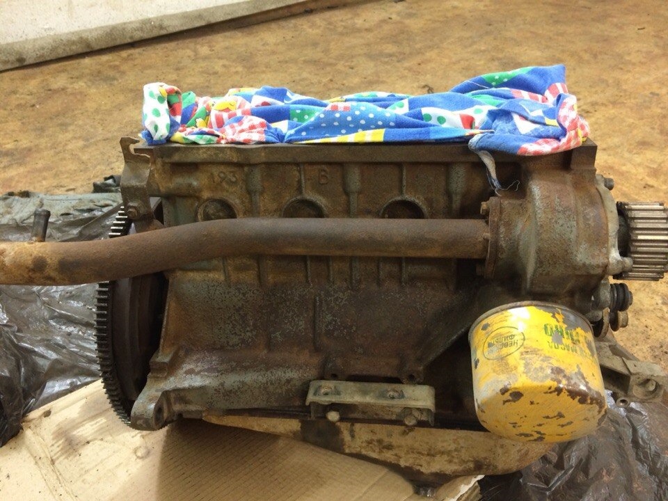

34- блок приора в сборе ( решил собирать аолностью приоро мотор с грм 2112)
ну вот примерный список что мне пришлось покуать. Но это далеко не все. В процессе сборки еще много какие мелочи понадобились.

да как то осбо б.у не хотелось если честно. да и бошку пилить тоже не дёшего . ну у нас точно не дёшего
5р у нас бошку попилить стоит, в любой диаметр!
Смотря какое бу, у меня бу 2 года отьездило и если честно, еще бы лет 5 проездило!
не у нас намного больше чем 5 р пилить 16 вэ. я так подумал и решил лучше новую брать

ну как ни крути на м-power ресе, 54 дроселе, на 8.6 валах плюс бошка пилена и трасса вся. С онлайном она должна очень хорошо ехать. После 8v просто пуля должна быть.
