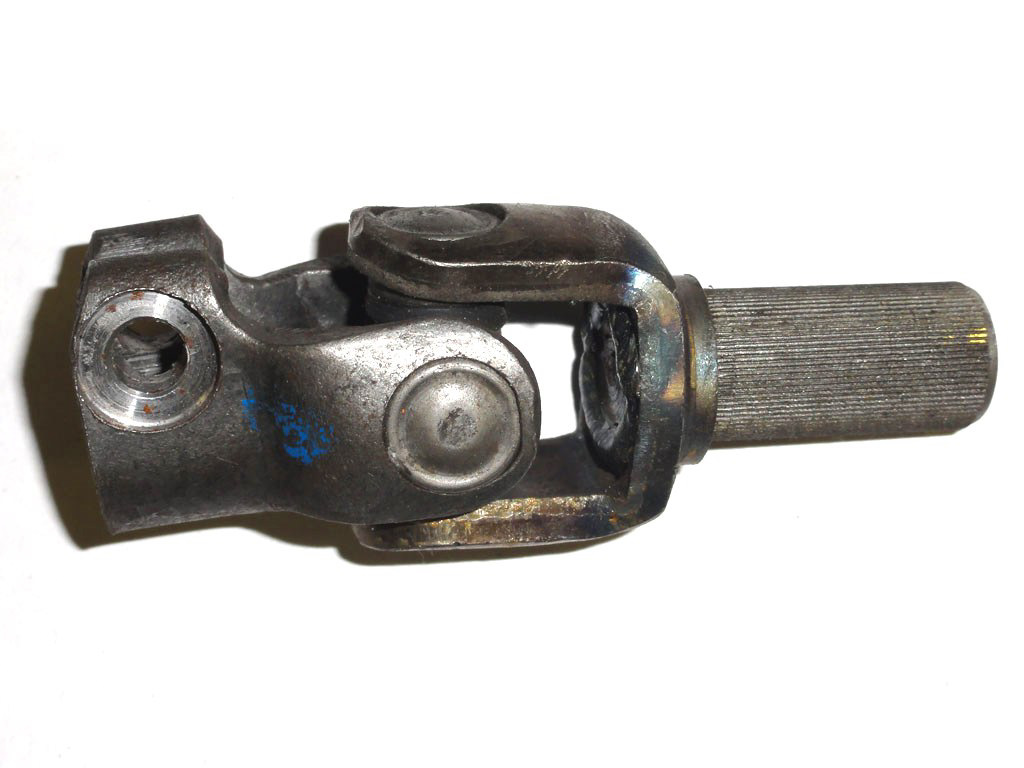

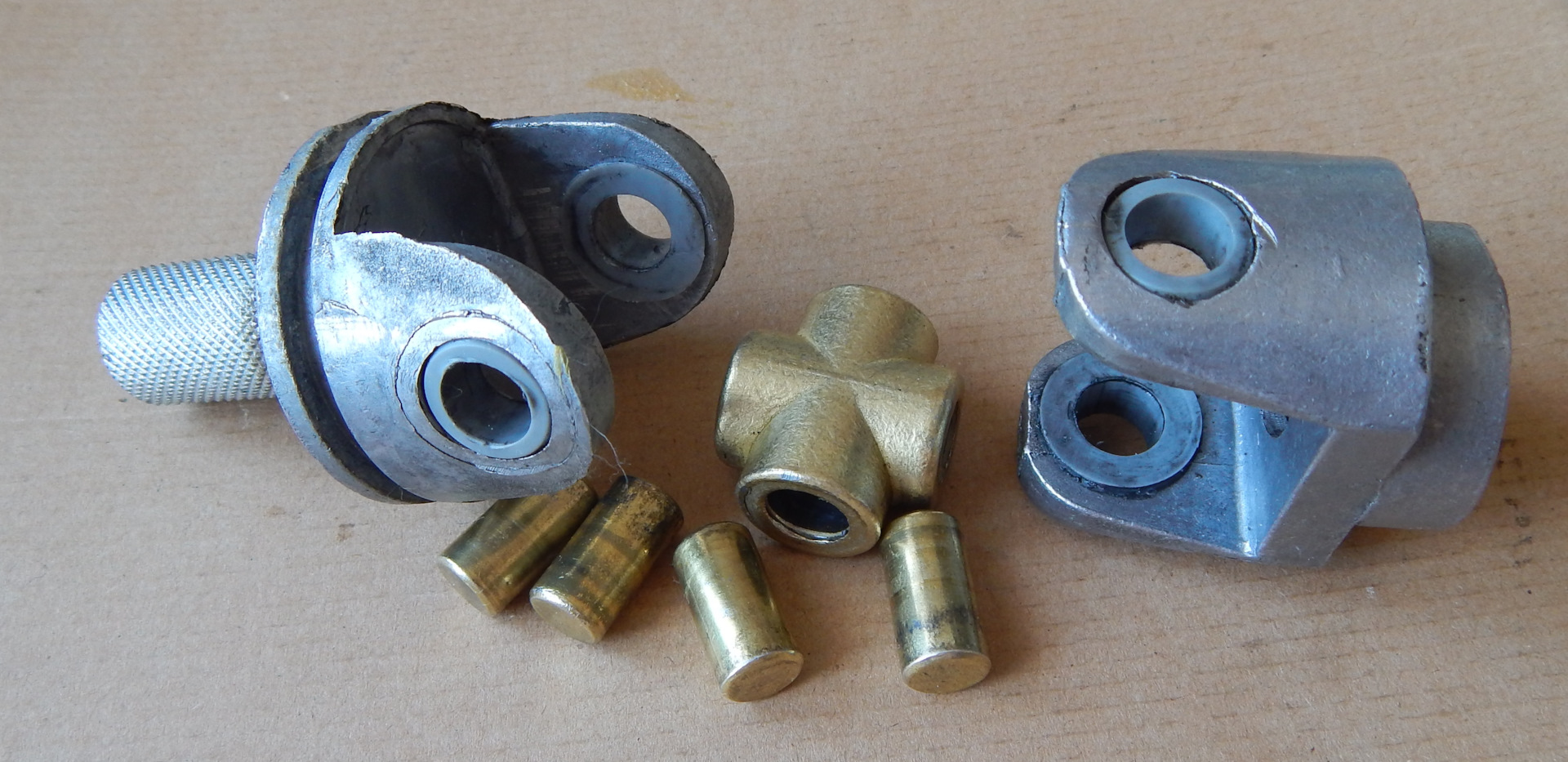

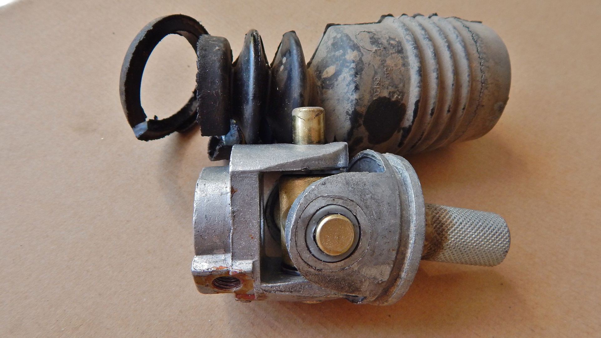

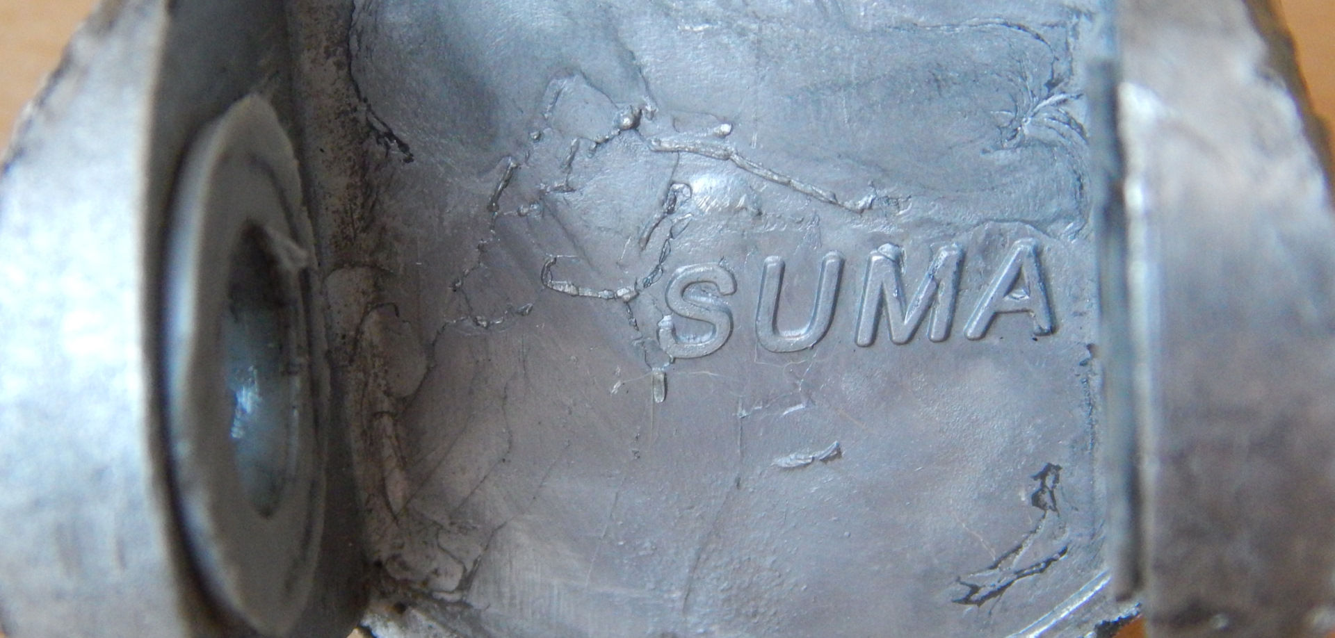

Осенью 2020 г. заменил "родной" шарнир в приводе механизма переключения передач на калинокардан, о чём есть запись в БЖ. Недавно полез под автомобиль с целью проверки состояния подушек подвеса двигателя и обнаружил, что у калинокардана разрушилась крестовина. Штифт крестовины вылез наружу, пробив боковую стенку пыльника, вследствие чего пыльник стал проворачиваться при переключении передач вместе с карданом. Это, в свою очередь, привело к разрыву "гармошки" пыльника. В общем, весь узел на выброс. Пробег его составил всего около 7 тыс. км., что крайне мало.
Больше экспериментировать не стал, поставил сток-шарнир. Вибрация на рычаге переключения передач почти исчезла. Свободный ход рычага, конечно, увеличился, но уж с этим придется мириться. Передачи, в целом, включаются легко и четко.
Резюме: в калинокардане разочарован!
P.S. При легком постукивании о край стола карданчик распался на составляющие.

Это хорошо, что всё нормально. Но вы при работающем двигателе обратите внимание на рычаг переключения передач. Он вибрирует, что постепенно приводит к разбиванию опоры рычага и капроновой втулки кулисы. В сток-шарнире вибрации гасит принудительный зазор, а в Калине-реактивная штанга. На Ваз-2114 калинокардан работает в нештатном для него режиме и это "не есть хорошо".

Чего же штифт, зараза, вылез вверх с такой силой, что прорвал пыльник? Ведь при переключении передач сила действует поперек штифта и не способствует покиданию насиженного места. Даже если плохое качество (а так оно и есть), под действием какой силы вылез штифт? У меня одно объяснение: сила инерции от быстрого перемещения карданчика вверх-вниз при вибрации силового агрегата.
На одном из них тоже выпадал. Обмотал изолентой
Синей изолентой? Это важно, иначе работать не будет))). Можно еще на клей посадить или на фиксатор резьб. Но… уже не хочу, вернулся к сток варианту. Калинокардан-пройденный этап, для себя я вывод сделал.
Какие там вибрацыи могут влиять на карданчик. Бред…просто запчасть попалась дерьмо .щас сыромятины гаражной полно .надо выбирать фирму …стараться брать ладу деталь…не все конечно…
Покупал в фирменном магазине, а вот бренд изделия не помню. Качество. конечно, неважное, я и не спорю, но ведь он сломался не просто так, а под действием каких-то сил. Рукоятка КПП вибрировала знатно, поэтому я и решил, что кардан разрушился под действием вибраций. У вас другое мнение, менее бредовое?
Я думаю дело в том что шток этот был очень плохо запрессован при изготовлении вот от этого и произошло .я 2года езжу с таким карданчиком он как новый. И доп опора стоит на движке. И подушки твердые сэви. Вибрацый больше у меня.но этож все лечится. По-любому можно обратно запрессовать и завальцевать или закрепить как нибудь и о проблеме забыть.накрацняк засверлить тонким сверлом корпус с штоком и вставить туда что нибудь чтоб зафиксировать…
У каждого свое мнение, и это хорошо. В свое время я экспериментировал с твердыми подушками СЭВИ. Позвольте с вами не согласиться. Твердые подушки хуже гасят вибрацию, передаваемую на руль и корпус автомобиля. Но амплитуда вибраций с жесткими подушками меньше, а доп.опора делает их еще меньше. Качество карданчика, конечно, гиблое, но я и не спорю. Ремонтировать я его не собираюсь, тем более, пыльник покупать надо. А где гарантия, что отремонтированный кардан снова не разрушится в пути? Вывод для себя я сделал: поставил сток шарнир и буду ездить пока с ним. Калинокардан забросил в шкаф, пусть полежит, авось, когда-нибудь понадобится)))?
