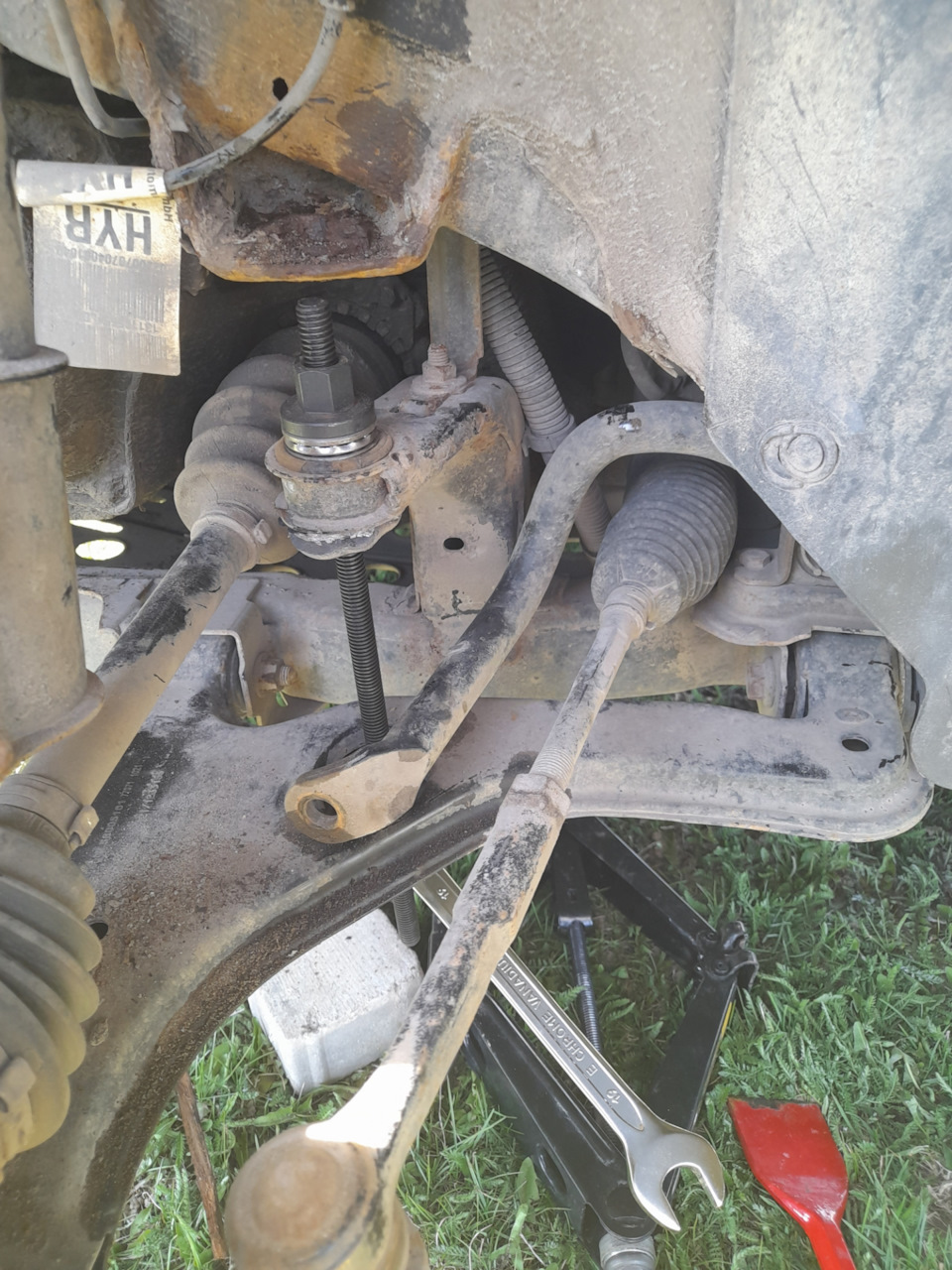

Первыми пошли средние с/б.
Столкнулся с тем, что у меня нет оправок. Подкладывал что было. Но края подрамника вокруг с/б загибались.
Нужны оправки.
Но отступать поздно и решил поднапрячь с/б и просто выбить его.
Поднапряг вот таким способом, через рычаг.
За что потом поплатился… за свою спешку. Внимательный заметит на фото, что происходит в этот момент, это видно, есть след.
Я, в тот момент, еще не заметил этого.
Под напряжением с молотка и зубила с/б вылетел.
Ну и запрессовал.
Когда сайлент уперся в шайбу подкладывал под шайбы удлинители из набора.

Стал ставить подрамник и тут я понял и увидел то, о чем писал, что видно невооруженным глазом что случилось. Потратил на исправление косяка полчаса, наверное.
Ещё раз повторюсь, обзаведетесь оправками, подходящими обоймами от подшипников. С ними сэкономите время и силы.

Я видимо невнимательный… где криминал то с рычагом?
Не рычаг. Загнул кронштейн. Вот складка одна. Потом появилась ниже вторая.
Пришлось щаняться жестянкой. Вставлял домкрат между стойкой и кронштейном и выбивал складку кувалдочкой. В итоге выравнял.
