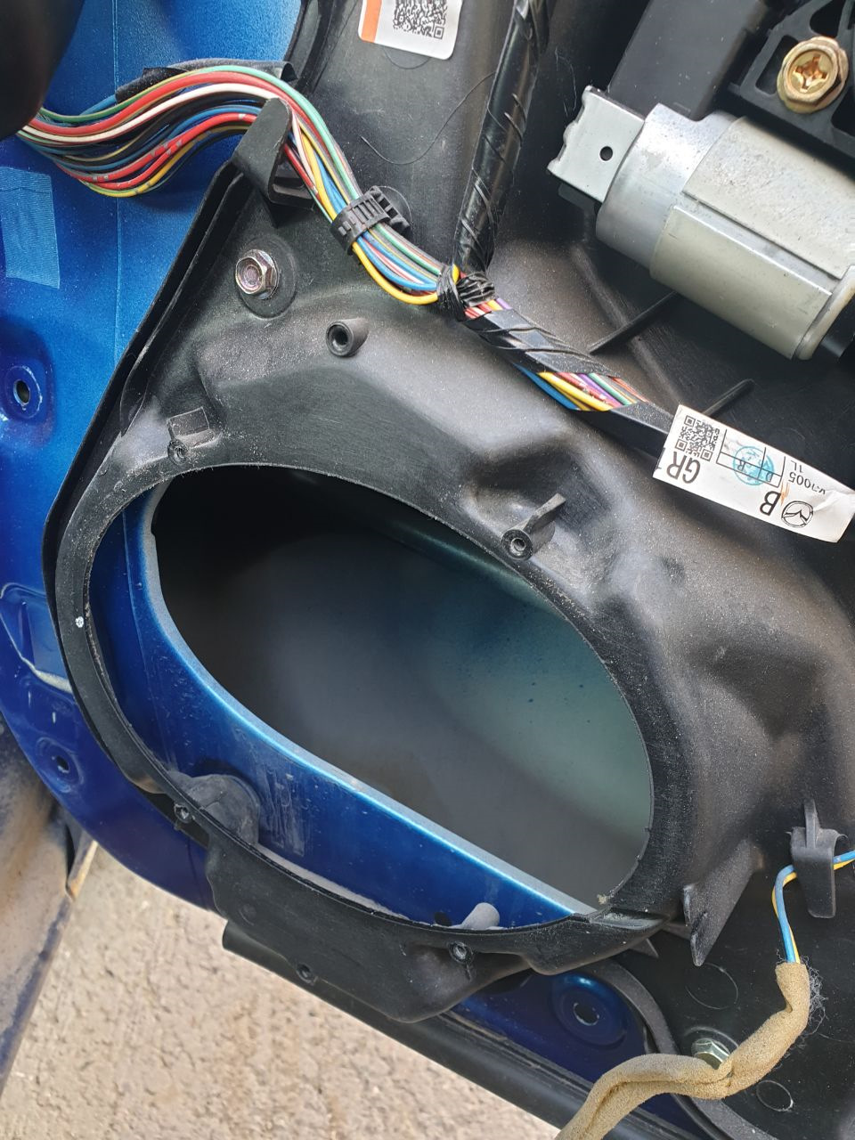

Ну и начинаем менять динамики (через неделю на самом деле как и саб включил))
Начал с левой передней двери
В упор кстати не помню за что держались боковые уши дина, он сейчас по сути на двух саморезах
Ручка между прочим очень нравится несмотря на то что закрывает блок эсп.
Но пластик её сломан по этому вот так под пленкой она.
