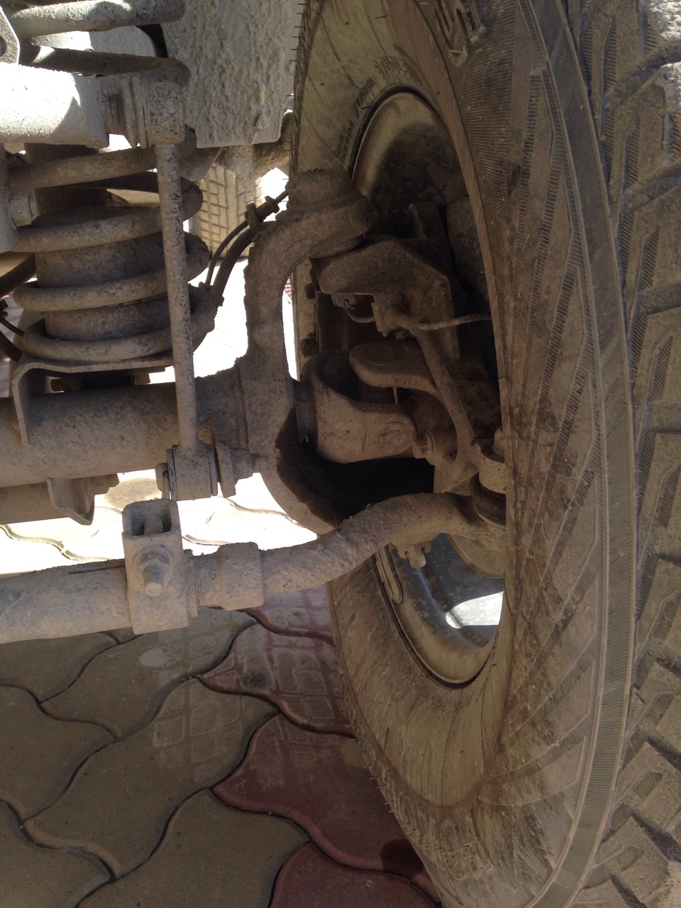

Потек мост, пробег всего 9052 км. На столь незначительном пробеге увидеть такое доя меня было неожиданно! Кто сталкивался? Какие могут быть причины? И как лечить?
Это ссылка на чирковую Дану, на JK найдешь сам. Однако и она не панацея и не дает 100% защиты, и надо помнить, что периодически придется избавляться от воды в трубах моста :-)))
Спасибо всем за ответы, из всего сказанного резюмировал, что причин возникновения подобного множество, но при такой эксплуатации и таком пробеге грешу всё же на изначальное качество сальников. Насчет работоспособности сапуна и наличия эмульсии в редукторе разберусь при вскрытии :) Услышал главное, что ездить можно, проблема не серьезная и решаемая, а это самое главное!

Столкнулся(
Так чем всё закончилось? Поменяли масло? Какое лили? Была ли вода? Сальники меняли? Где заказывали?
Жопа вот в чем. Сальники на передней Дане, можно поменять только со снятием дифа, ибо стоят они у редуктора.
Если дело в попавшей воде, а нахлебать туда воды можно и при исправном сапуне, то немножко облегчит жизнь вот эта конструкция
www.quadratec.com/products/52420_91X_PG.htm
