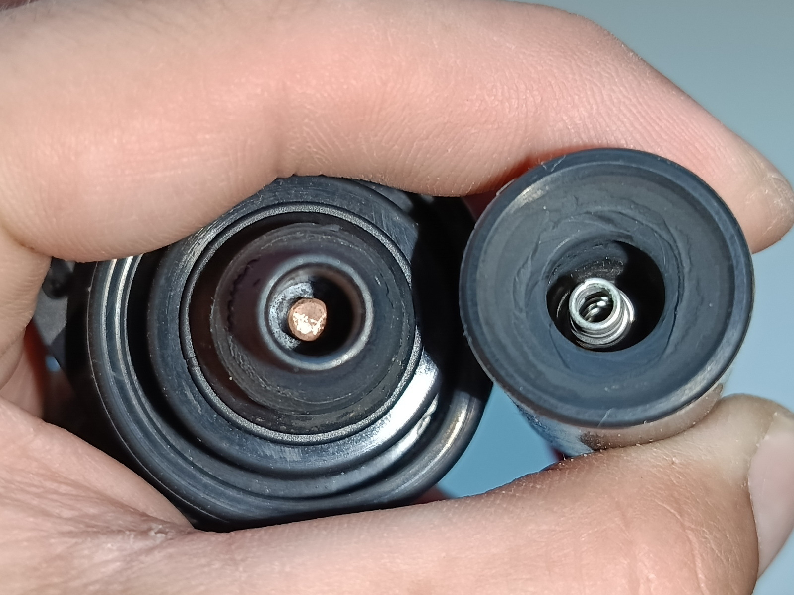

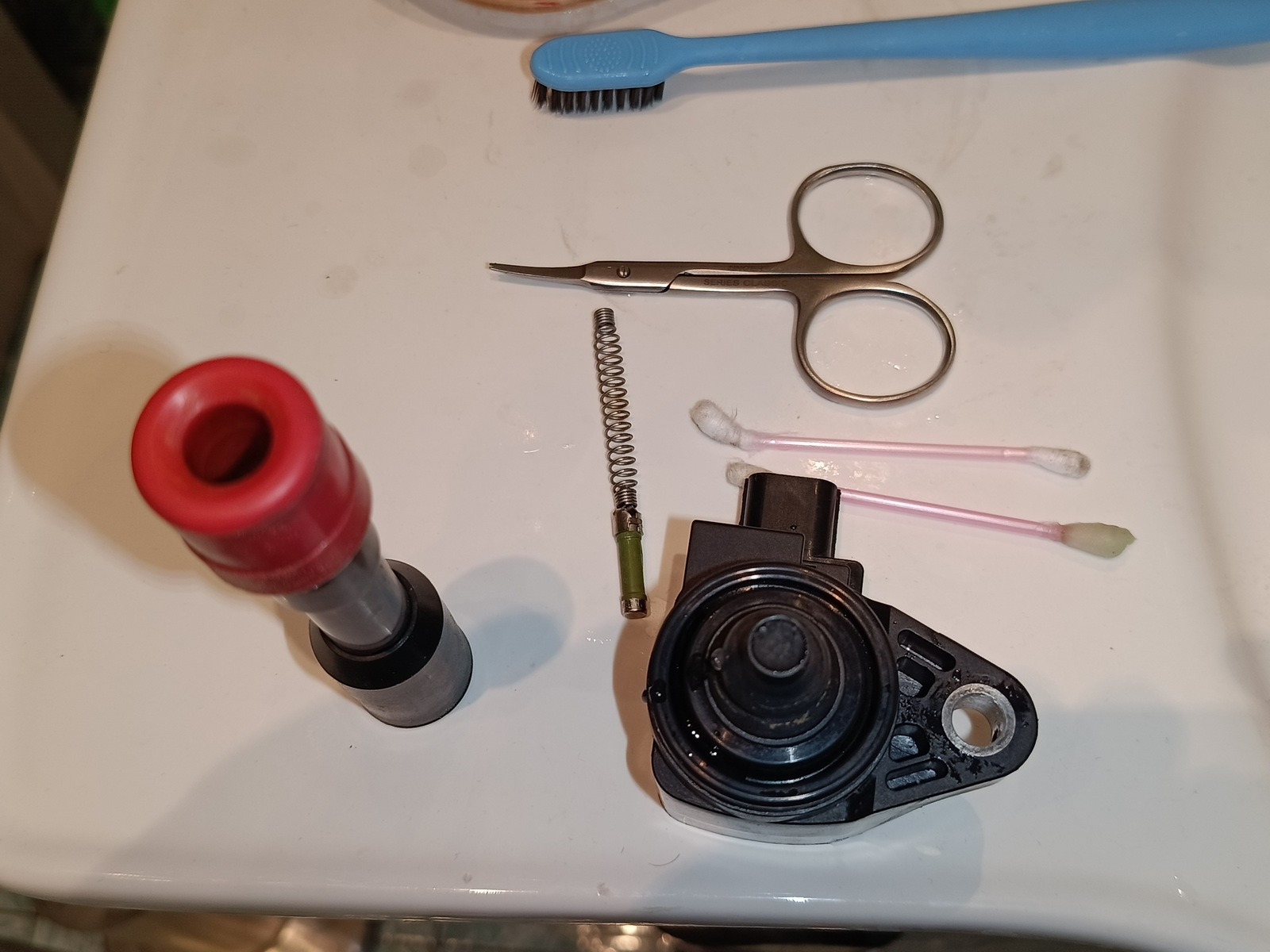

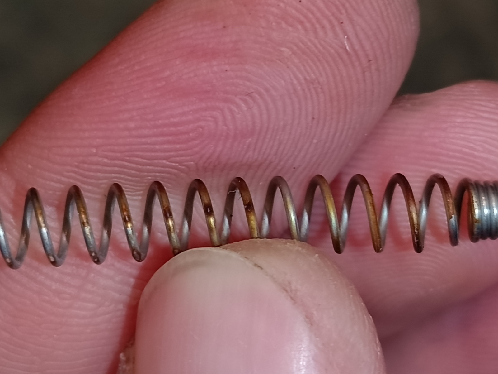

Катушки у меня стоят все фирмы Era, не считая одной NGK задней (синей).

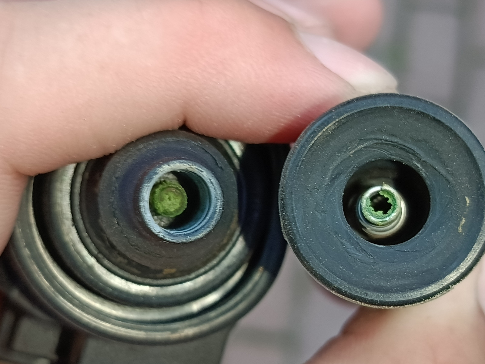

Как я и думал, у меня 3я задняя катушка была в окислах, нормально, берём и чистим, заодно осматриваем не предмет пробоя по корпусу (с этим всё идеально было, внешних следов ни на одной не было обнаружено).
Остальные были в лучшем состоянии, но также были разобраны и почищены.
Кстати, совет каждому у кого 8 свечей, осматривайте передние катушки, ввиду их расположения на них активно летит весь песок, грязь, а летом обильно всякая живность: мухи, комары, и прочая нечисть))
Шьёт через них, я ранее неоднократно показывал фото сколько лишнего у меня на передних катушках налипает, и когда почистишь всё это, машина сразу лучше ровнее едет, уже не раз проверено. Делов на 10 минут, а пользы сколько!
Собственно, после чистки сел, проехался, дергалась меньше, думаю хммммм, что ж тебе ещё нужно, старушка ты моя))

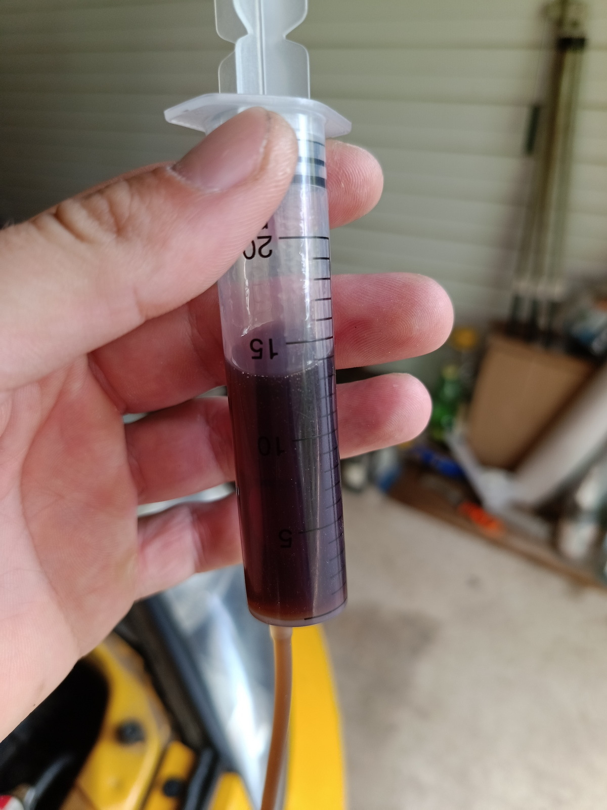

И тут случайно в голову врезается мысль "а глянь ка ты уровень масла в коробке на горячую после поездки по книжке 60-90 сек).
И вот здесь у меня произошёл интересный случай… Уровень, некогда выставленный правильно, оказался выше максимальной риски… Это было странно.
Но что делать, я откачал лишних грамм 50-100, после сделал пробную поездку, реакции на газ стали лучше, дёргания пропали, разгон стал бодрее, стало лучше.

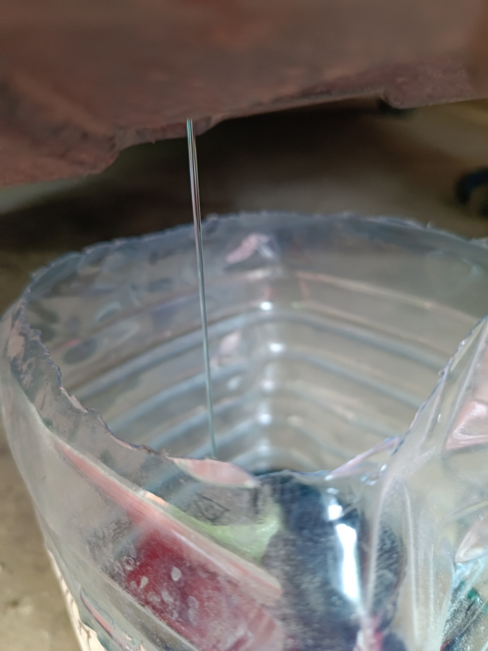

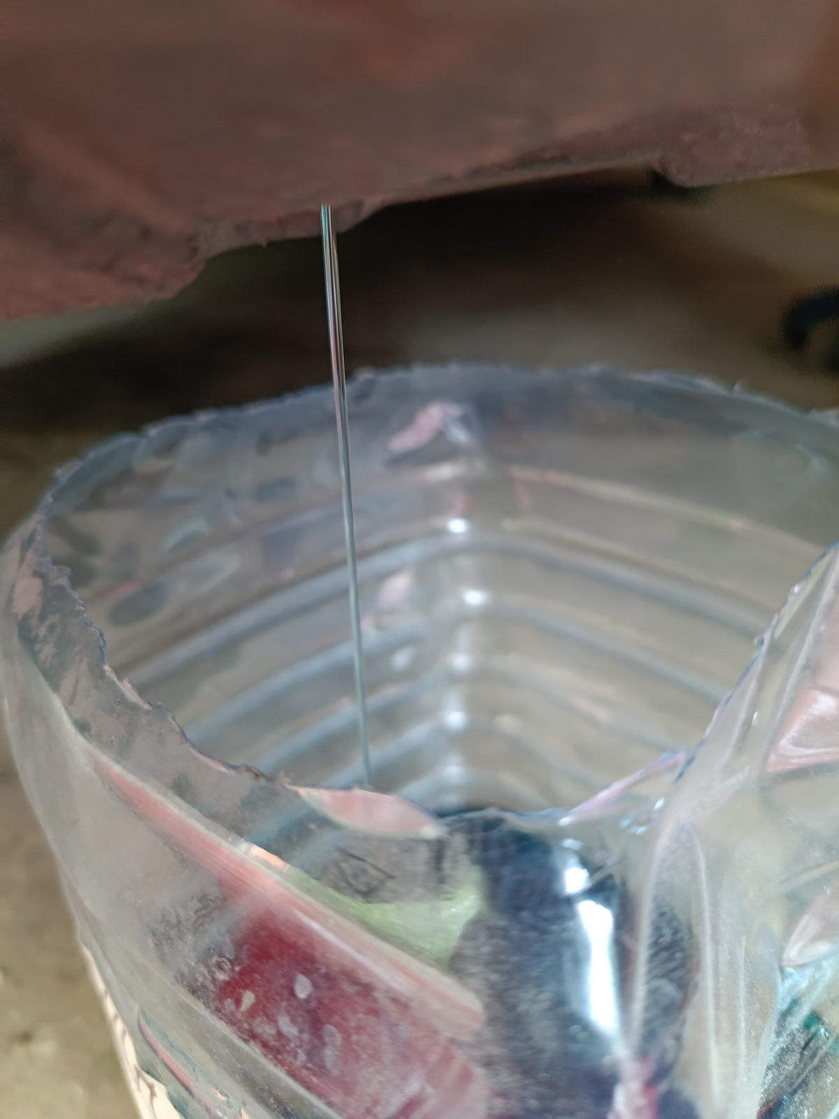

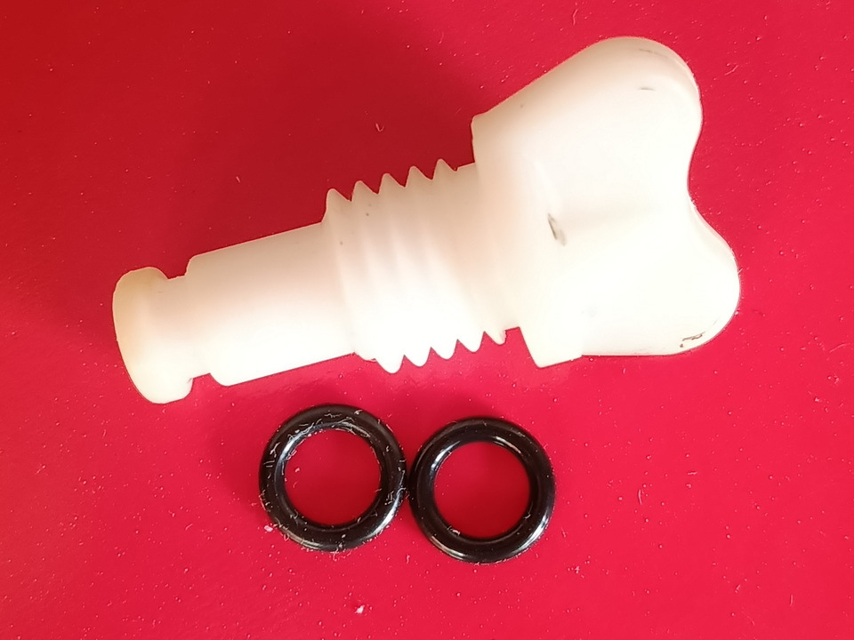

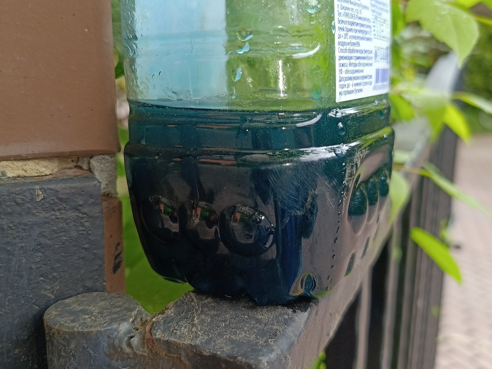

Далее решил наконец заменить антифриз, в принципе можно было ещё ездить и ездить, но это же я))

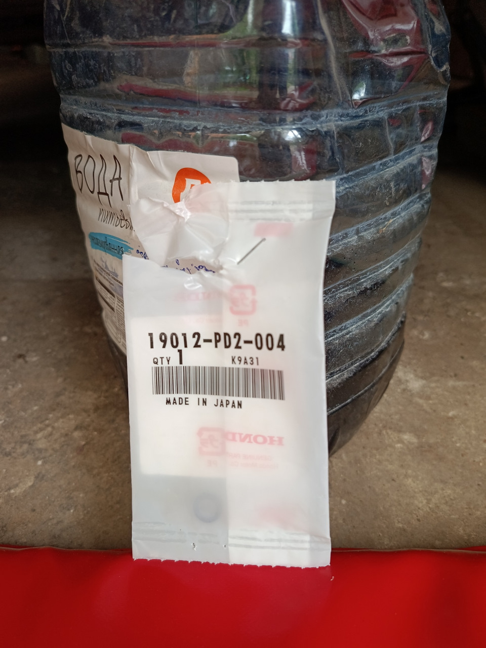

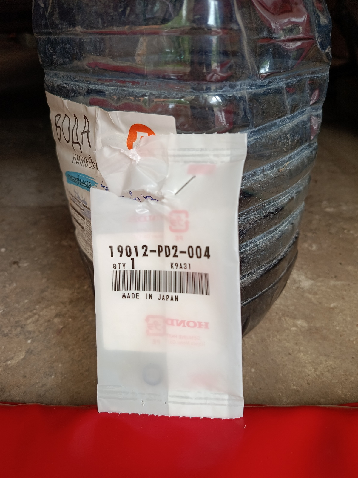

Управился очень быстро, спасибо инженерам HONDA за грамотный краник снизу.

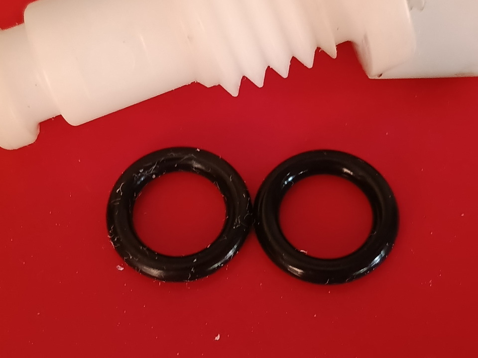

Кстати, в процессе замены фриза была заменена уплотнительная резинка на кранике, опять же, она была в неплохом состоянии, но она прожила там свыше 15 лет и больше 170000 км.
Повторюсь, состояние старой было довольно неплохое, но новая есть новая, установлено!
Теперь о ней можно забыть на длительное время))
По поводу слива с блока я категорически отказался от такой идеи, по сути сделал частичную замену, не хочу мучаться сливать с блока, это дело тонкое… Не каждый сможет, вот я не каждый как раз…

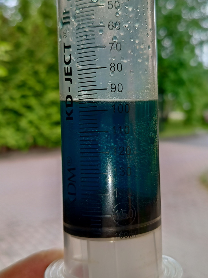

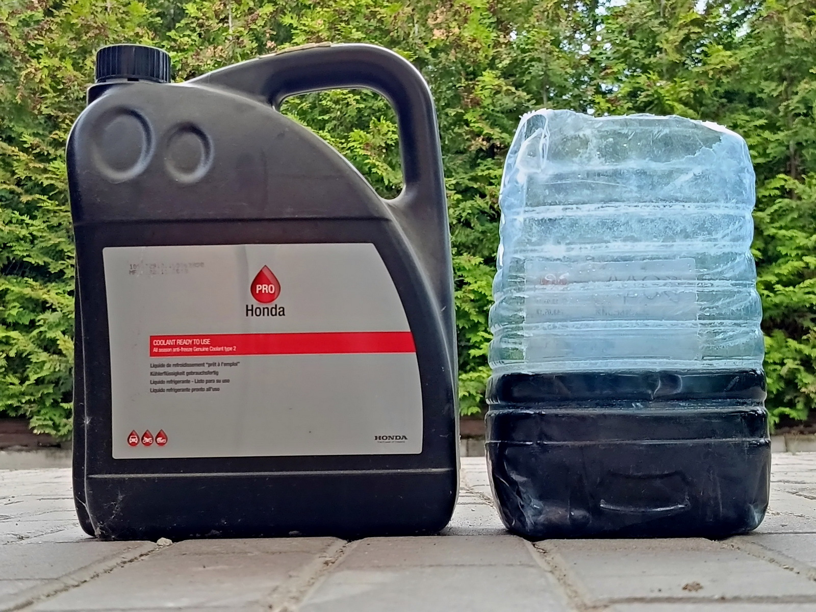

Сам фриз слился не очень грязный, для пробега 75000 км его состояние было нормальным.
Менял я фриз последний раз давно, ещё в 2019 году, на пробеге что то около 100 тысяч км.
www.drive2.ru/l/541779407858040966/ — а вот и прошлая замена!

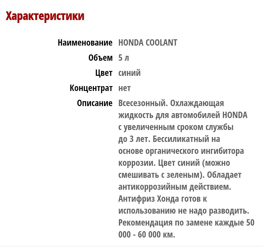

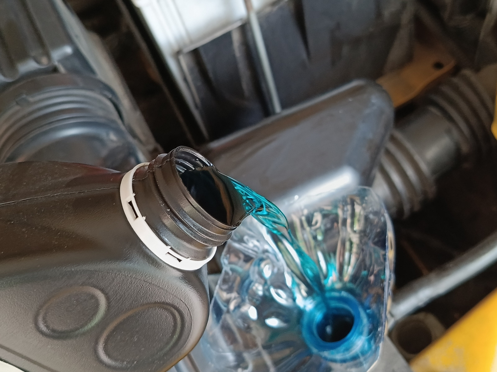

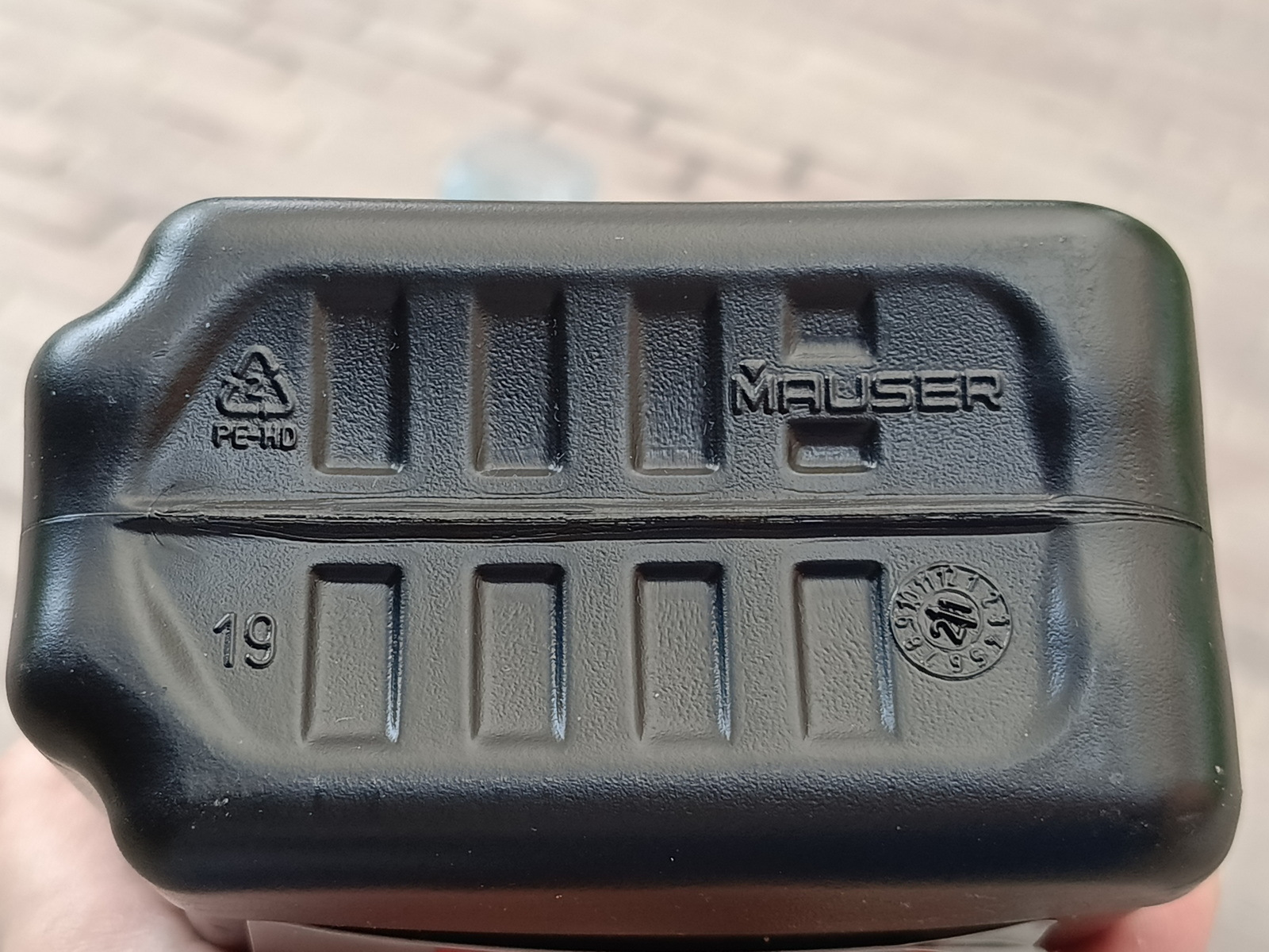

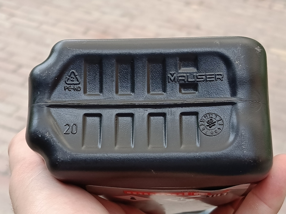

Залил оригинал! Немецкая канистра, а точнее канистры. У меня была старая 5л (2018 года) канистра почти пустая, и литр (также 2018 года), плюс было куплено 3 канистры свежих (2021 год) объёмом 1л. Итого в этот раз у меня слилось примерно 1.6-1.7 литра.
В запасах осталось две запечатанных литрушки, и почти литр открытый, как раз на следующую замену хватит, это замечательно!
Кстати, у нас антифриз положено заливать безсиликатный!

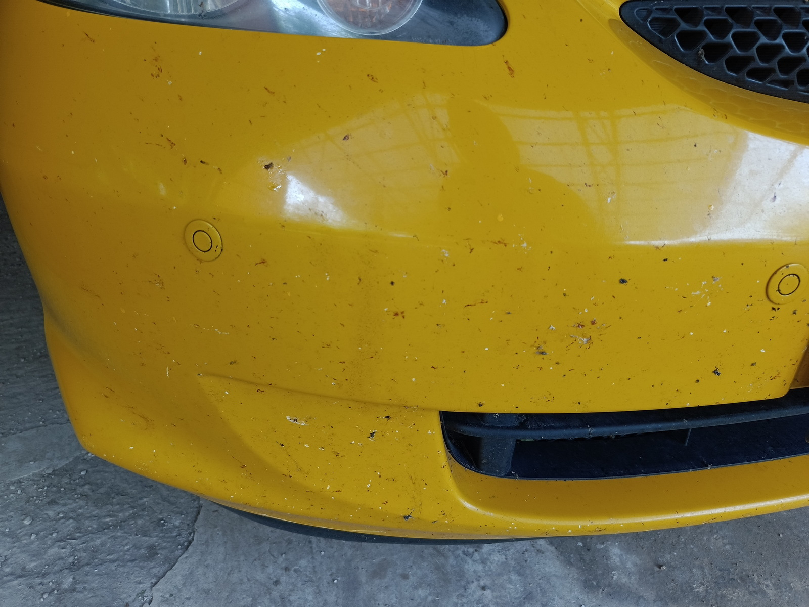

Ну и после трассы стало в морду лететь много живности, плюс добавился рой майских жуков после последней поездки по РБ))
Поэтому было куплено неплохое средство Astrohim от мух, работает, и имеет приятный запах!
