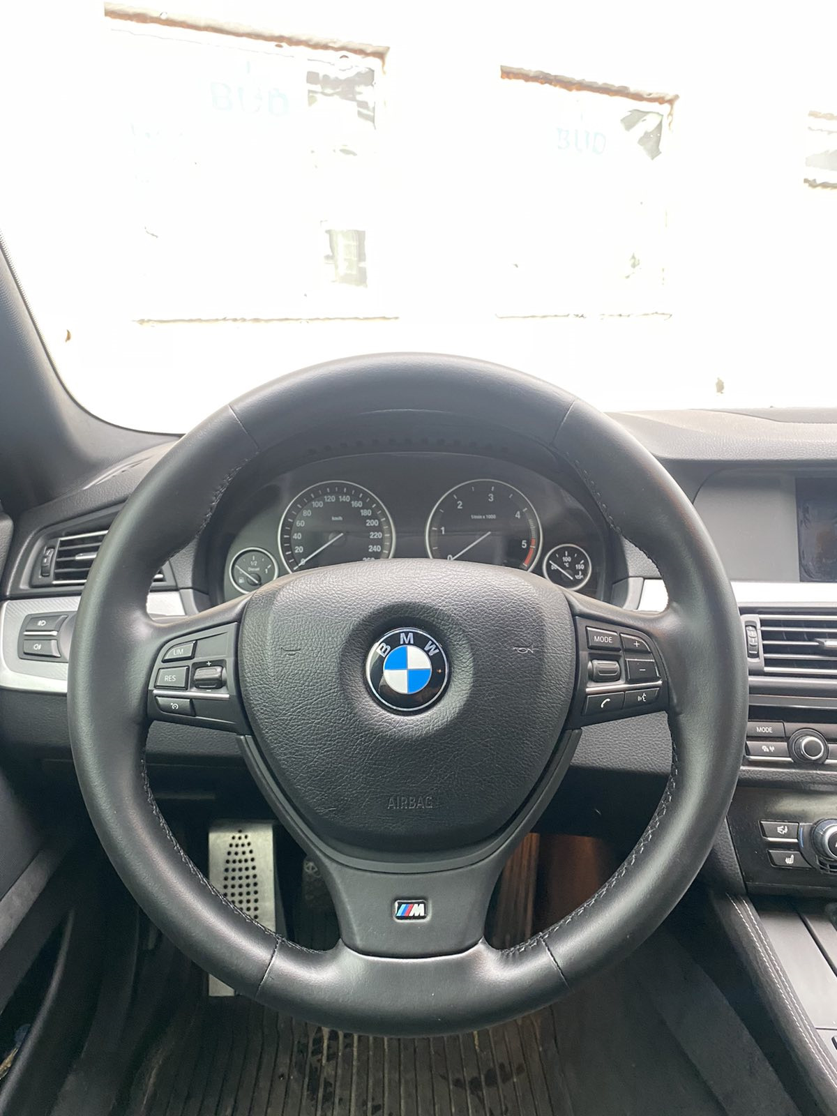

Многие с кем я лично знаком и общаюсь знают мой опыт и путь, а в последующем загон/понимание о руле и его кожи.
Руль живет 40-50 тыс или 1.5/2 года и просится на перешив.
Первый руль поменял по гарантии, второй купил новым после дооснащения человеком М руля ну и короче понеслось.
У меня 2 сменки рулей, сначала просто 2 спорт руля было, теперь 2 М дорест руля))
А по паре их образуется потому что мне всегда нужна перешитая сменка через 1-1.5 года тк я люблю щупать то что мне приятно и упруго, а не склизкого/липкого удава.
К сути темы отличающей от любых перешивов лишь отмечу о том что за 7 лет знакомства и сотрудничества с мастером, я только потом понял с кем и как взаимодействую… оказалось что к нему половина студий Москвы везет рули, в тч TGA (кто в теме, поймет), оружейники сетевики и яхтсмены. Иными словами знак качества — это про него. Если надо, дам в лс контакт, сами все поймете.

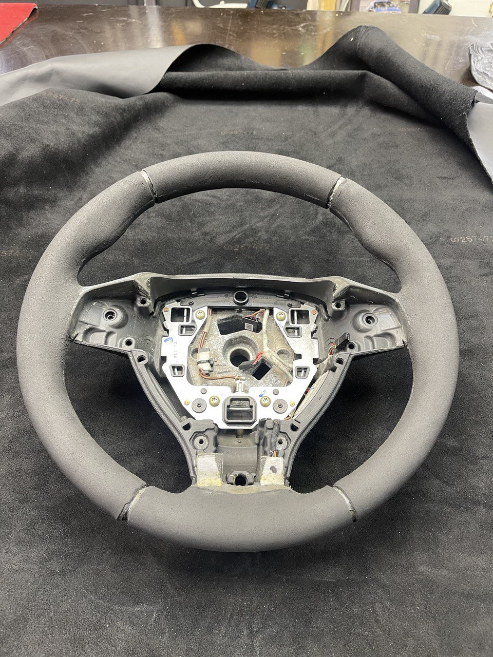

Сделали мы руль из кожи используемая для рулей Alpina. Фактура другая, интересная, не очевидно матовая и гармоничная. Да, чуть дороже вышло но это тот эксклюзив, который как легкий макияж на девушке. Нитка тоже особая, не лоснящаяся, кручение у нее какое то другое, но название не запомнил (их 2 в мире такие вроде)
Смещение шва 15’гр, как в ОЕМ

Очень толстый руль. Наверное кожу нашили поверх старой (без замены неопреновой подкладки) Если это так то Не нравистя, не удобно, халтура
🤦♂️🤦♂️🤦♂️🤣🤣🤣, про халтуру позабавило.
Нет, руль разбирается полностью. Это руль М дорест индивидуал, он ещё чуть толще обычного М дорест руля.
Вы видимо не обратили внимание на то, где описаны навыки мастера. Или вы предполагаете руль с TGA тоже поверх лепят и смещение строчки учитывают?)
у меня руль М дорейстал, без подогрева. Он тоньше. Я его просто отшкурил и перекрасил. Поэтому цвет такой.
Да, но подложка родная все равно со временем проседает. Мастер использует какую то итальянскую, которая идет только на итальяшках и немцах. Её толщина вариативна, можно взять от м3 ф30 например (я такую на g01 делал), а можно сток 0,8мм

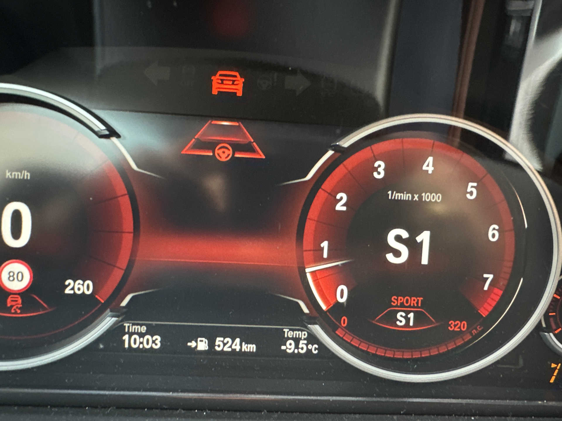

Судя по фото дооснастили tja? А то чёт не нашел поста о сием дооснащении
Да, давно уже. После установки acc, докупил кнопки и через коробочку все сделали
Что за коробочку
Что бы работал tja, нужен руль с матами присутствия. Я руль новый за 100к не стал покупать, а мне поставили коробочку обманку для руля, таким образом функция подруливания работает
Да в курсе эмулятор называется. Есть у меня такие.
