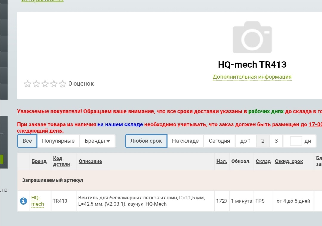

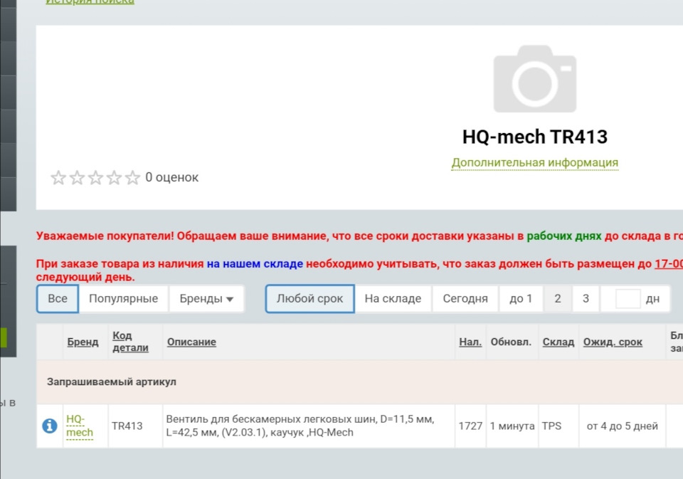

Где заказывал вентили и кто производитель?
OZON, в городе в магазине предлагали или в хроме с которым сталкиваться не хочется или очень длинные, а хотел короче, а оказывается есть ещё и каучуковые. На шиномонтажке сказали хорошие вентили.
Если можно ссылку или скрин. Там их оч много.
ozon.ru/t/dwJQElW

Пишет что закончились
Спасибо! Нашол.
